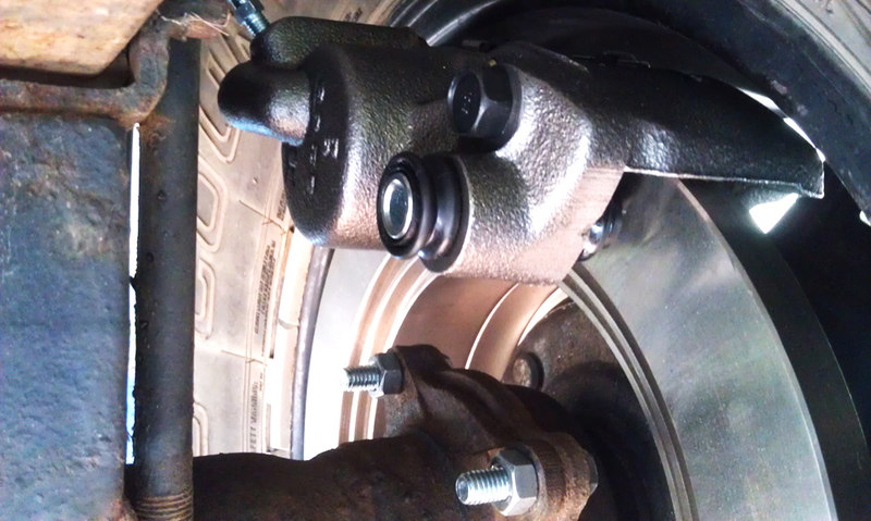

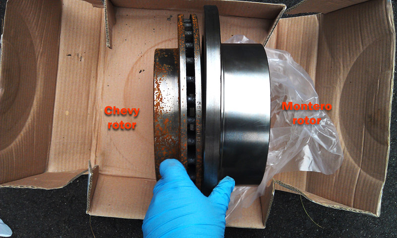

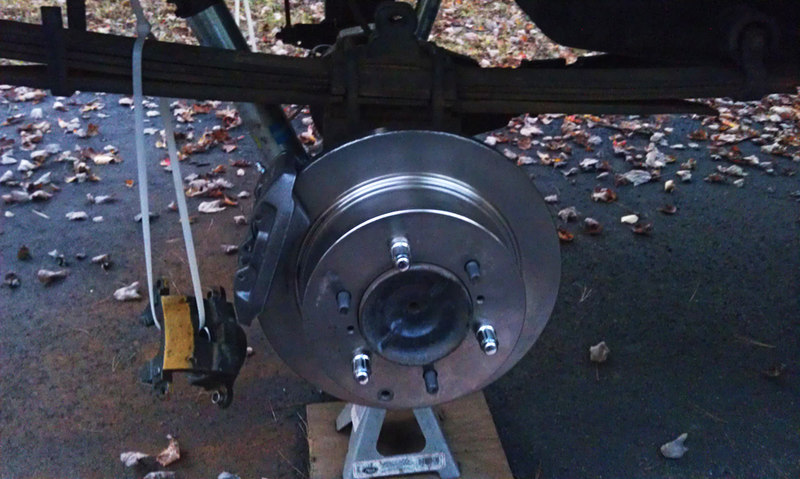

вот что подсмотрел у забугорных тойота водов
на сколько я понял это диск от мицу монтеро, встаёт без всяких переделок
 вот тема про здт на их форуме
http://www.yotatech.com/f116/rear-disc-swap-107749/index5.html
