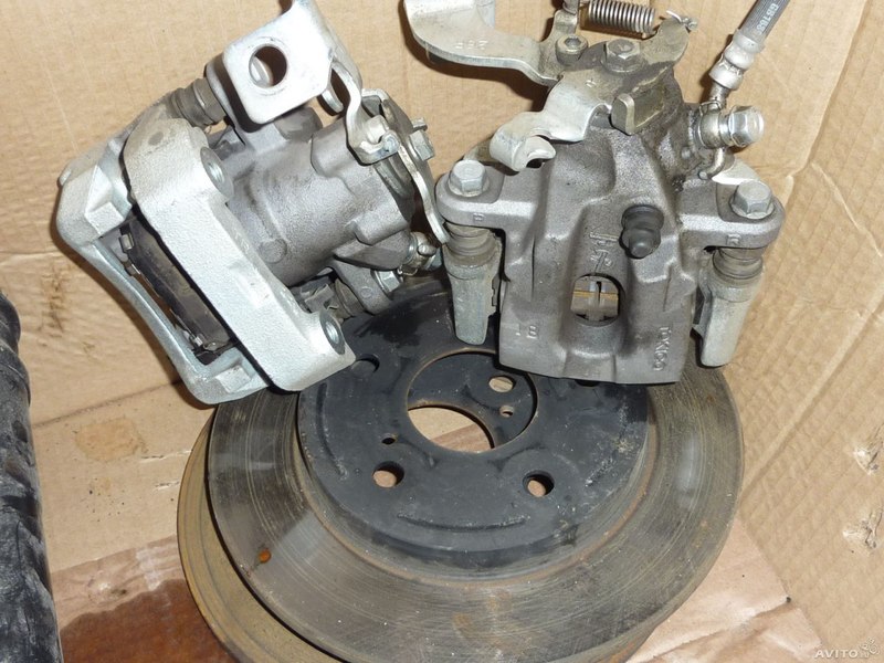

На авито посмотрел есть 150 кузов и есть 120 у тебя какие?
на фотке 150 кузов
  • Машина: Deer G3 1UZ-FE Automatic transmission 6 speed
на фотке 150 кузов
Я передние буду использовать
