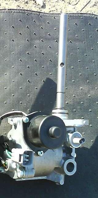

Всем доброго времени суток.Может у кого нибудь есть сломанный актуатор раздатки? или шестеренка с контактами из него?

Выработка на большой шестерне.Червяк на выработке встает и не крутит и раздатка в аварийный режим встает
  • Машина: тойота сурф 1996 1kz-te, мкп, мультимод, truetrac перед, e-locker зад, лебедка Electric Winch 12000 х 2
Не разу не видел такой шестерни с выработкой. Есть в наличии 2.500 руб. + почтовая авиа доставка около 500 р.

ну во общем, разобрал актуатор, появились следы ржавчины( герметик не помог), почистил, смазал поменял торики, и все пришло в норму. и все таки мне не нравится, что туда попадает жидкость с раздатки из-за маленького сальника. попробую его найти и поменять.

Маслом акуатор не испортишь. Оно с коррозией борется

У меня тоже в акуаторе масло попадает с раздатки. Я как то не заморачиваюсь, хоть не ржавеет изнутри. Сегодня менял раздатку, похоже я уже вторую раздатку разложил, что то щелкает в  нагрузку в снегу, вначале думал на передний редуктор, поменял его щелчки остались, потом поменял привод на запасной опять не чего не поменялось. Сегодня поменял раздатку на запасную, буду смотреть.
