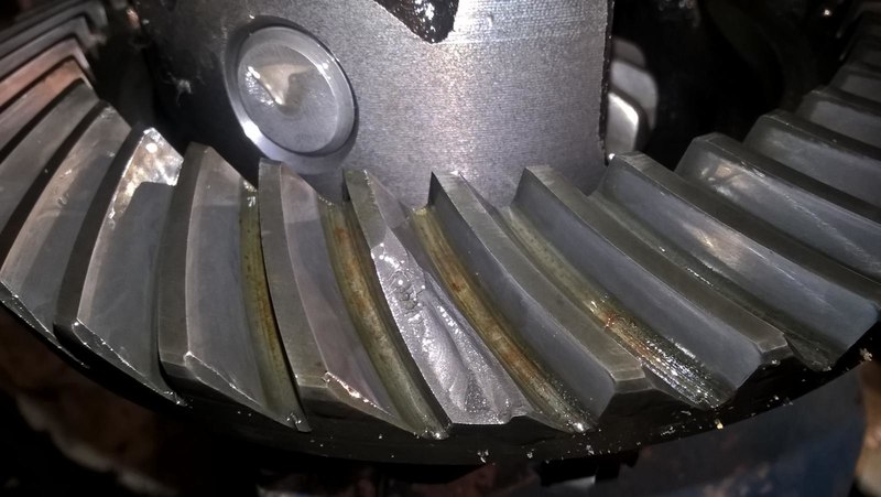

...... С чего сателлиты, если при размыкании адд передние колеса нормально крутятся без всяких шумов. ........
Ну и что, не крутились бы только в том случае, если б заклинило.
  • Откуда: Томск
  • Машина: TOYOTA HILUX SURF, 1KZ-TE, 1997
..... На счет сателлитов сильно сомневаюсь
Вот ведь неугомонный
  • Машина: тойота сурф 1996 1kz-te, мкп, мультимод, truetrac перед, e-locker зад, лебедка Electric Winch 12000 х 2
Вскрытие покажет. Выложу фото. На счет сателлитов сильно сомневаюсь
дело твое но практика показывает первое саттелиты а затем их обломки портят пару и подшипники. Только вчера менял саттелиты хочешь фотку потом со своими сравнишь

post-34468-0-19330800-1453983795_thumb.jУ меня в редукторе переднем такая фигня была и не как себя не проявляла, повезло что обломок примагнителся к пробке.

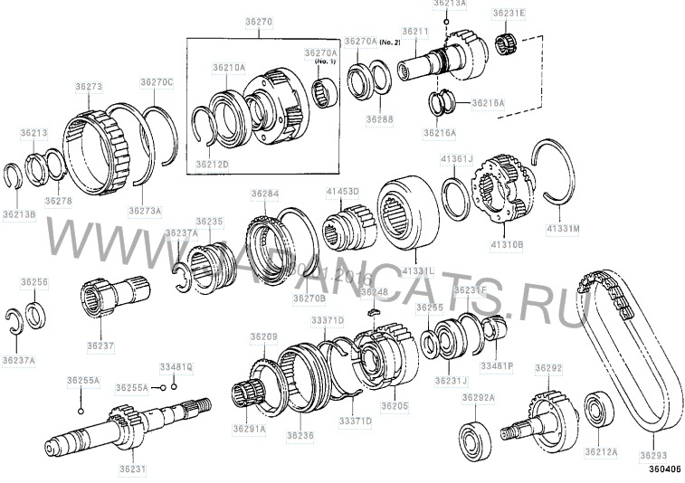

идея снять его была, просто сейчас уже едет контрактный и не хотелось делать двойную работу. Преимущество multimod в том что при отключении переднего моста, кардан во время движения вращается, пара с дифом ходят внутри и смазываются ( что считаю, очень неплохо кстати). Не совсем понимаю работу раздатки тогда.. Вал переднего с цепью стоят , раз редуктор с карданом тоже стоят. Актуатор для чего там собственно? по схеме не разобрался. Выложу пару картинок для понимания
  • Откуда: Вологда
  • Машина: Toyota 4Runner VZN-185
Не крутиться кардан. Раздатка отключает и со стороны колес АДД. Рекомендуют раз в полгода шприцевать кардан, кто шприцует это знает
  • Откуда: Пермь
  • Машина: トヨタ 4Runner VZN185_Limited
привода получается только вращаются с сателлитами?
  • Откуда: Томск
Когда у себя первый раз "рвал передок", передний кардан не откручивал. Преодолевал ("испытывал"  проходимость) глубину снежного покрова, примерно чуть выше, а то и выше ступицы штатного  колеса. Но тогда я ехал по нему (снегу) только на "кнопке" и в результате "порвал" дифф в раздатке (если не изменяет память, то по схеме 41310В ), но тогда я еще об этом не знал, авто после этого, передвигалось только на  4WD, т.е. "с кнопкой", при отключении 4WD, двигаться категорически "не хотело", как будто раздатка стояла в положении "N" и "рычала".   После замены раздатки (по тому времени было дешевле купить контрактную)  немного "поумнел", в таких "местах" (т.е. когда надо 4WD и "газу") стал включать "Н4L". Но "попал"на "засаду" - при вывернутых колесах и положении раздатки  "Н4L", "порвал" (выявилось при "вскрытии") САТЕЛЛИТЫ и ВНУТРЕННЮЮ гранату, паре хоть бы "хны" . Поэтому Вам и ответили, что, почти 99,9 проц. - САТЕЛЛИТЫ (осколки ссыпались к магниту).На "задке" ездил "долго" (недели две,пока не дефектовали "передок").В итоге замена осей сателлитов и все сателлиты. После - опять с 4WD.
Вывод всему вышесказанному:
 В первом случае, когда "рвал" дифф раздатки, в моем случае, авто могло передвигаться только с включенным "4WD"
 Во втором случае, авто передвигалось и с "4WD" (но был "шум") и без него ("шума" НЕ БЫЛО).
В обоих случаях до точки "А" авто доехало "само".
 К чему я это изложил - так думаю к тому что НИКТО не ответит, ЧТО будет в раздатке при различных ситуациях.

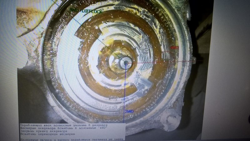

Всем доброго.вчера умудрился сломать корпус актуатора.скажите как его снять и почтавить другой .все в наличии. Три болта к корпусу раздатки открутил.не снимается попробомал слегка монтажкой выходит но пружинит обратно. Что не так делаю?проведите ликбез. И надо ли потом что то настраивать.и если надо токак?
  • Откуда: Иркутск
  • Машина: Hilux Surf 1996 1 KZ-TE, Шнорк, +2,+2 body, силовик, лебедка King One 9000 ,35 11,5 16сильвера, задний 100% блок.
Сними маленькую трех угольную крышечку, она на трех болтиках под ключь на 8. Увидишь шестерёнку ее надо вытащить, я вытаскиваю маленькими заостренными плоскогубцами. Ну а дальше спокойно снимай с вала акуатор.
  • Откуда: Алмата Капчагай
  • Машина: Surf 185 M.T
@@Cema37, На актуаторе с верху крышечку нужно открутить, три болтика на 8, вынуть маленькую шестеренку и все снимется!  Потом нужно будет все заново установить и настроить. В теме есть вся информация.
  • Откуда: Иркутск
Я всегда выставлял шестерню и шток по этой фотке
post-34468-0-75634900-1454254703_thumb.j
  • Откуда: Ирккутская обл. Саянс
  • Машина: Сурф185 1kz-te 96г.+2"
Все понял.огромное спасибо пошел снимать.
Актуаторы поменял. Теперь что настраивать. Надо я так понимаю с другой стороны чт то откручивать?
Вроде все сделал. Пиктограммасигнализирует правильно. Единственное не помню как должен себя вести желтый центр при пкркводе вh4L иL4L у меня горит.
