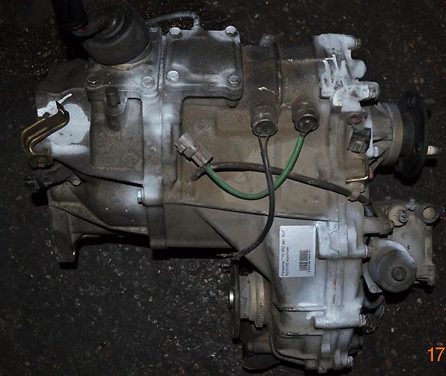

пусть меня поправят,если не такая,вот общий вид,а вот шильдик на раздатке....если диф целый,а трабл только с корпусом,то тут куча вариантов и они есть на форуме....(скажем так у меня остался корпус с кучей запчастей-не самореклама,а просто в качестве помощи).....насколько я владею ситуацией-проблема и дорого ,найти только  целый диф и рабочий актуатор)))))
если в этом только корпусе проблема,то ,считай ,отделался лёгким испугом.....или самому перекинуть,или спецам отдать...и настроить ...фсё))) :thank:

КОРПУСУ П...А МОЁМУ , СПАСИБО ЗА ФОТКИ. ТУТ ЗВОНИЛ ОБЯВА ЕСТЬ ПРОДАМ АКПП СРАЗДАТКОЙ НА СУРФ  ГОВОРЯТ НЕ ЗНАЮТ ОТ КОКОГО СУРФА НО ГОВОРЯТ АКТУАТОР СТОЯЛ ОТВЕРСТИЕ СТЬ И ПОД БОЛТЫ ТОЖЕ ОТВЕРСТИЯ. Я НЕ В КУРСЕ НА 130 БЫЛИ АКТУАТОРЫ?
У ТЕБЯ НА ФОТО ВИДНО КУСОК ВЫЛАМАН НА КРУГЛОЙ ФИГНЕ В РАЗДАТКЕ ХЗ КАК НАЗЫВЕТСЯ У МЕНЯ ТАКОЙЖЕ КУСОК ВЫПАЛ СВЕРХУ С КУСКОМ КОРПУСА А РАЗДАТКУ МОЖНО СНЯТЬ НЕСНИМАЯ КПП?

фигня круглая,это диф ))))вот он и разлетелся у меня(да и не только у меня,это больное место всех сурфов на мультимоде)....раздатку снять можно-как-читай тему,тут есть описание пошагово....и выключи капс-накажут ))))

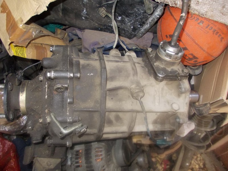

нашол раздатку 5вз за 8 рублей отдают и рядом смотрю на фото вроде такаяже как у меня. я так понял на 5вз раздатка чють короче чем на кзт и 3вз?
  • Откуда: Иркутск
  • Машина: Hilux Surf 1996 1 KZ-TE, Шнорк, +2,+2 body, силовик, лебедка King One 9000 ,35 11,5 16сильвера, задний 100% блок.
Там ручка из раздатки, а на кезет и рзет из переходника...

а длинна и всё остальное как? мне корпус надо и саму бортовую каторая разлителось. если часть железа я со своей раздатки переставлю.ручку можно переставить.

Насколько я знаю в свой корпус можно переставить.

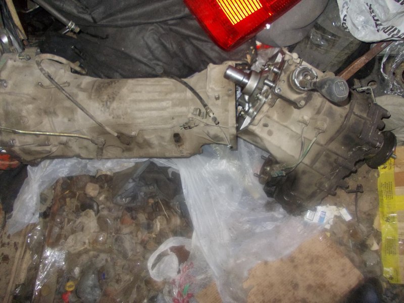

ВОТ РАЗДАТКА С ПРАДО 95 ГОВОРИТ 5ВЗ ДВИГ У НЕГО .КУПИЛ ГОВОРИТ ДОЕХАТЬ СВОЯ СЛОМАЛАСЬ ПЕРЕД ГОВОРИТ НА НЕЙ НЕ РАБОТАЕТ.РЫЧАГ ТОЖЕ НЕ ОТ НЕЁ СКАЗАЛ. ВИЗУАЛЬНО ВИЖУ ЧТО ОДИН В ОДИН КАК МОЯ.

На 1 kz-te рычаг из переходника, а тут из корпуса. Внимательно посмотри на свою, если тебе нужен корпус то это не твой вариант.

Я В КУРСЕ ЧТО РЫЧАГ У МЕНЯ С ПЕРЕХОДНИКА. У ЭТОЙ С САМОЙ НО Я СВОИ ВАЛЫ ПЕРЕКЛЮЧЕНИЯ ПОСТАВЛЮ И ВСЁ КОРПУСА 100% ОДИНАКОВЫЕ. А ВМЕСТО РЫЧАГА НА НЕЁ ЛЮК СТАВИТСЯ.

Ну может быть...
Тогда в чем проблема?
