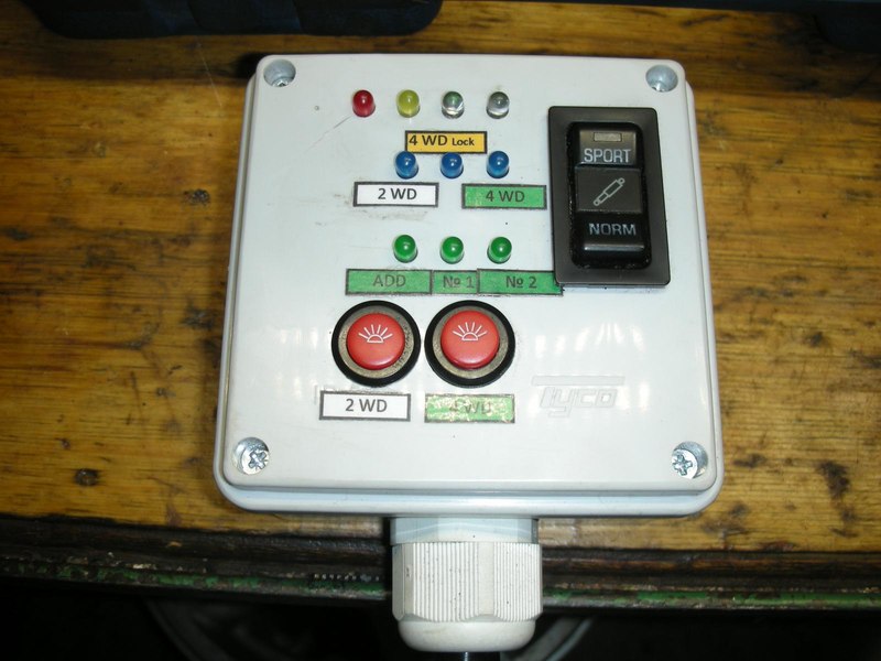

Вчера обкатал. Просто чудо.  post-26160-0-50617400-1442645509_thumb.j Чен еще раз спасибо за идею поиск неисправности пару минут. :party: :party: :party:

Вчера обкатал. Просто чудо.  attachicon.gifDSCN0074.JPG Чен еще раз спасибо за идею поиск неисправности пару минут. :party: :party: :party:
хочю такой сделай мне я тебе рыбы отправлю :buzz:  :Laie_48:
  • Машина: тойота сурф 1996 1kz-te, мкп, мультимод, truetrac перед, e-locker зад, лебедка Electric Winch 12000 х 2
Присылай разьем я спаяю только в коробку сам будешь вставлять. там нет ничего сложного. Проше и быстрее  электрика найти и схему дать.

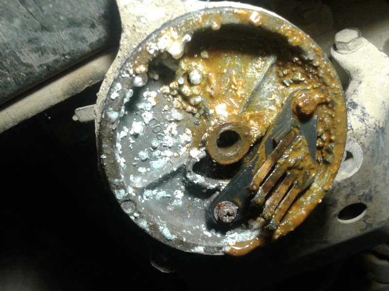

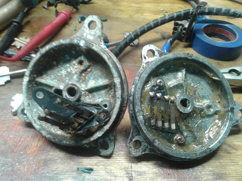

Вчера такой приежал. post-26160-0-82580600-1445150783_thumb.j. При прозвонте тестером моторчик работално в положении 4 вд работали сразу три концевика акутатора. И мультимод постоянно давал ошибку. При разборке контактной групы обнаружилось что провода двух контактов отгнили а соль от морской воды закоротила там все напрочь. post-26160-0-98716000-1445151023_thumb.j. Чен ище раз спасибо за идею тестера. Время затраченое на диагндстику сокращается в разы.
