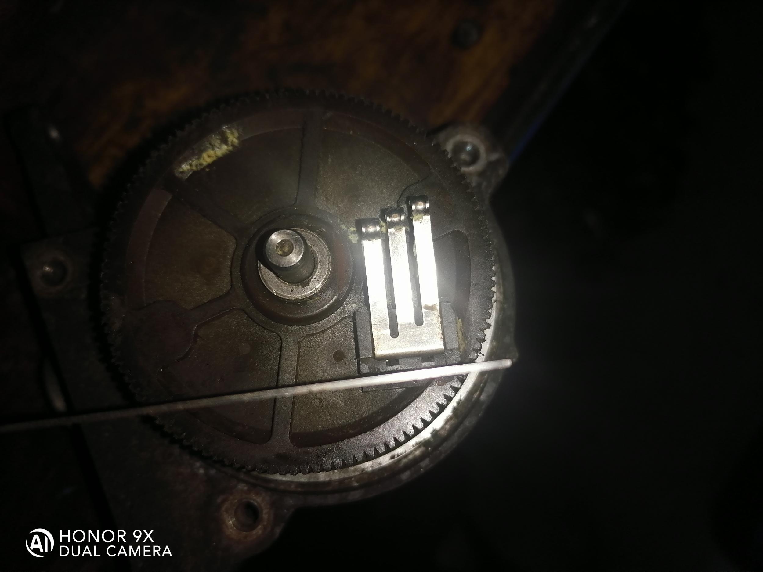

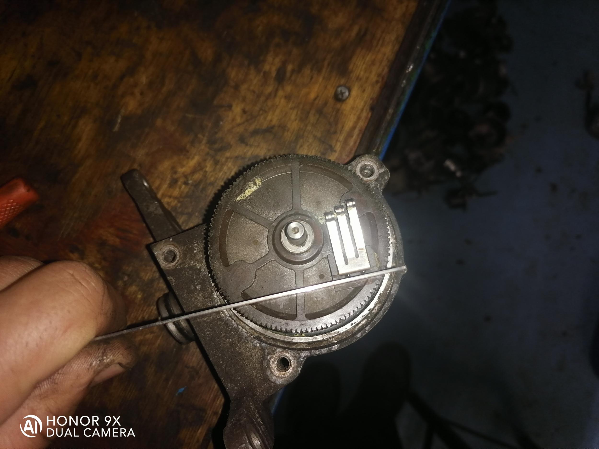

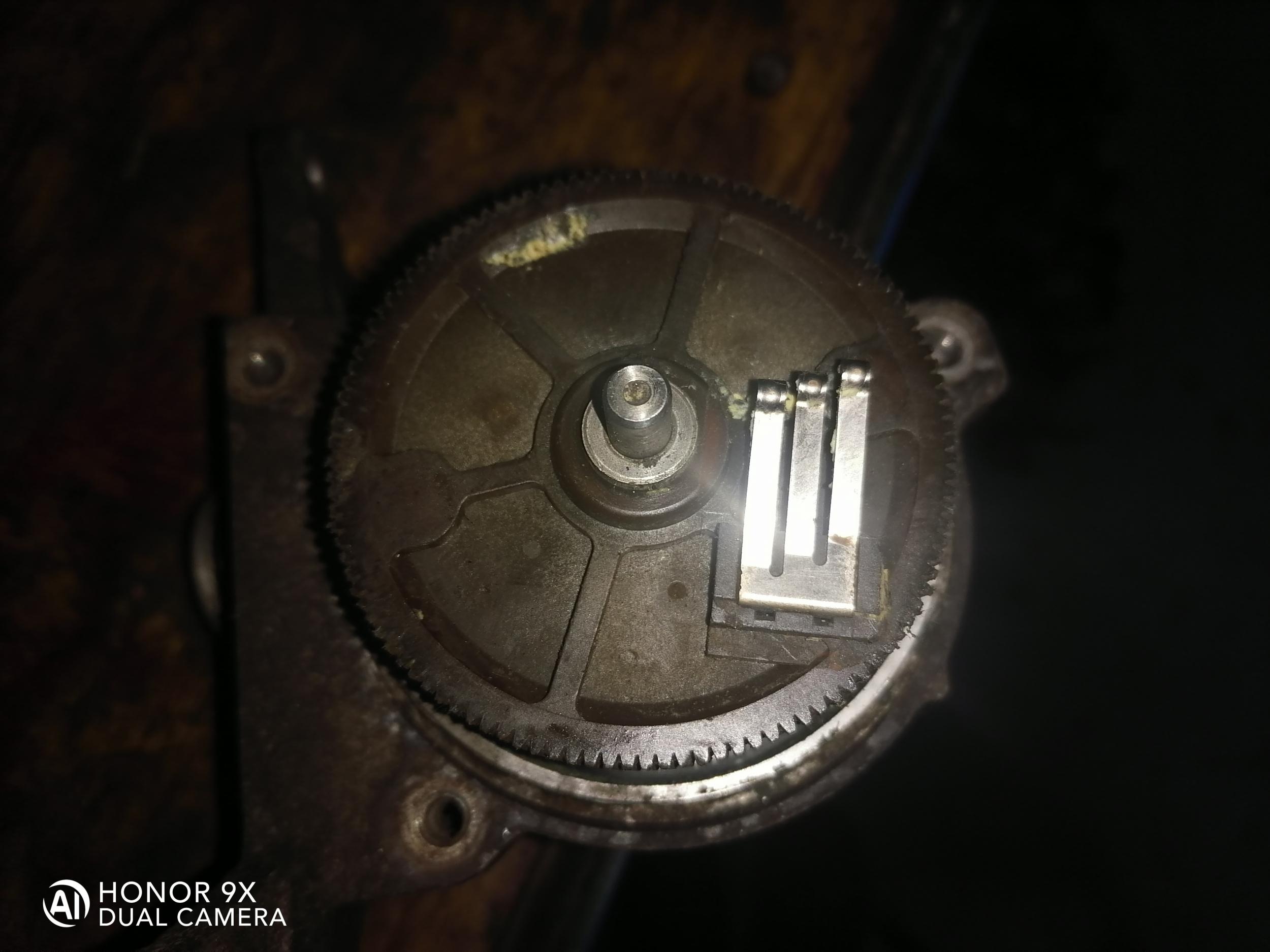

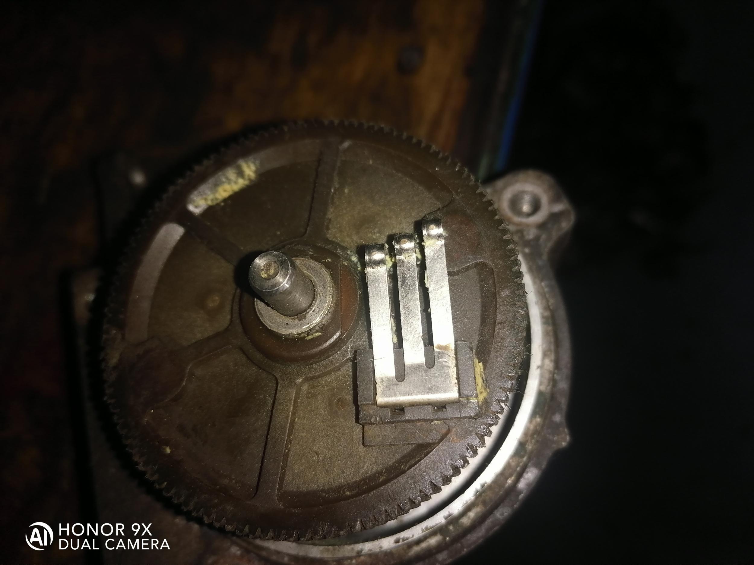

Магниты в моторчике целые, попробую ещё датчики купить и поменять, по поводу выставления по зубьям, знаете как правильно выставить? Уже по разному пробовал, и на 4 зубца как в старых актуаторах, все без результата
По переднему все просто сняли актуатор в среднее положение шестерню поставили и к фишке подключили включили режим 2 вд или 4 вд. он сам поставит в нужное положение. С раздаткой все сложнее если актуатор в гараже валяется ваш то сфотографирую через часа три пришлю

Буду благодарен за фото если получится скинуть, в среду поеду в гараж буду пробовать выставлять, а то скоро уже зима, без передка тяжко будет
20 часов назад, Алекс006 сказал:
Положение 4вд шток полностью задвинут в раздатку

Спасибо большое, и по датчикам ещё подскажите, получается поменять только ближний к раздатке? Дальний смысла нет менять?
Если они исправные зачем их менять. Если не исправные меняйте только первый

12.10.2020 в 18:28, rusik@inbox.ru сказал:
Спасибо , что подсказали как правильно выставить шестерню, наконец то этот шайтан мультимод заработал.

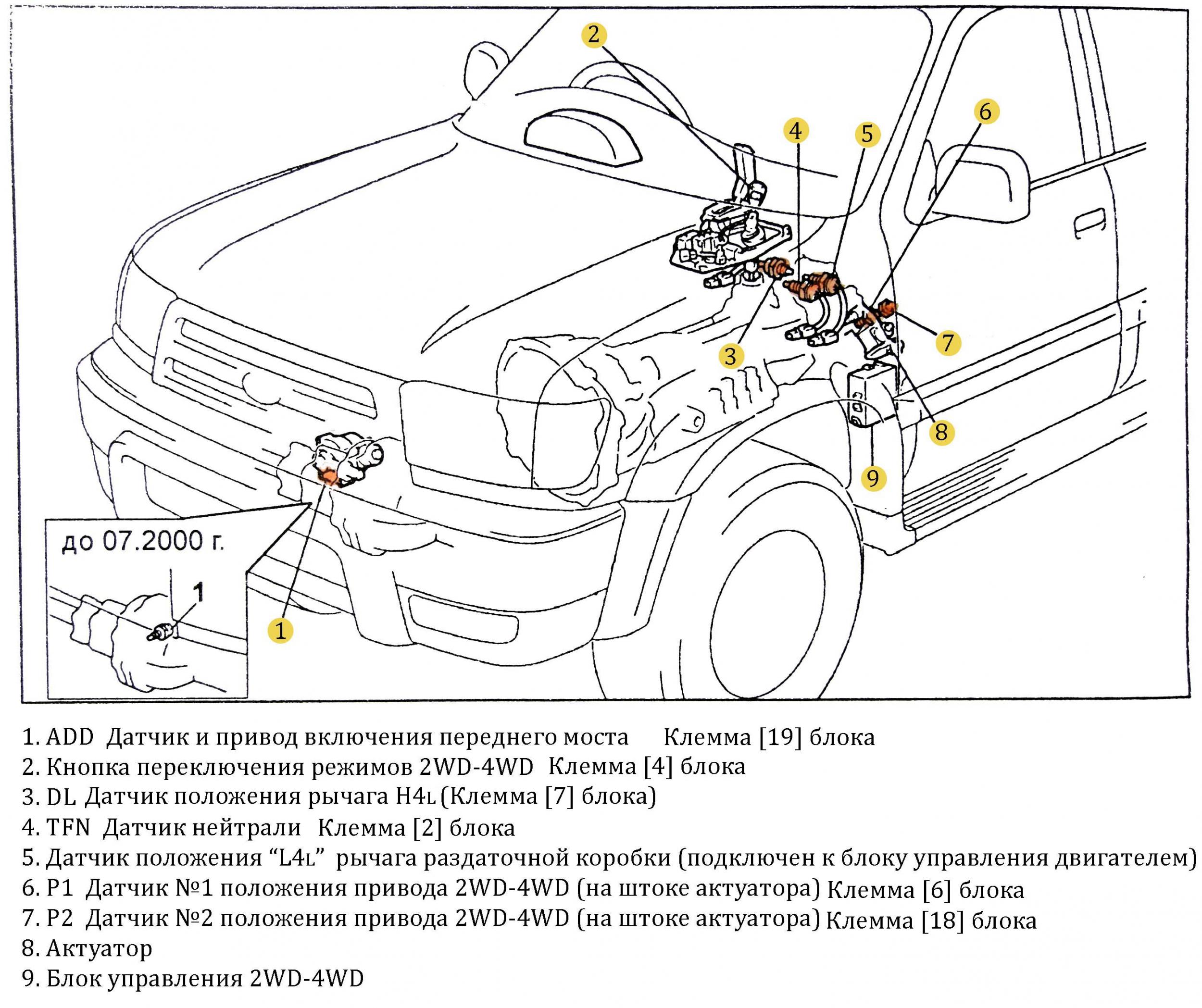

Доброго дня. Свои изыскания свел в таблицы (прилагаю) вопрос к уважаемому RUSIK укажите на ошибки, пожалуйста.
Multi Mode Hilux SURF.pdf
  • Машина: Toyota Hilux Surf RZN185 2001

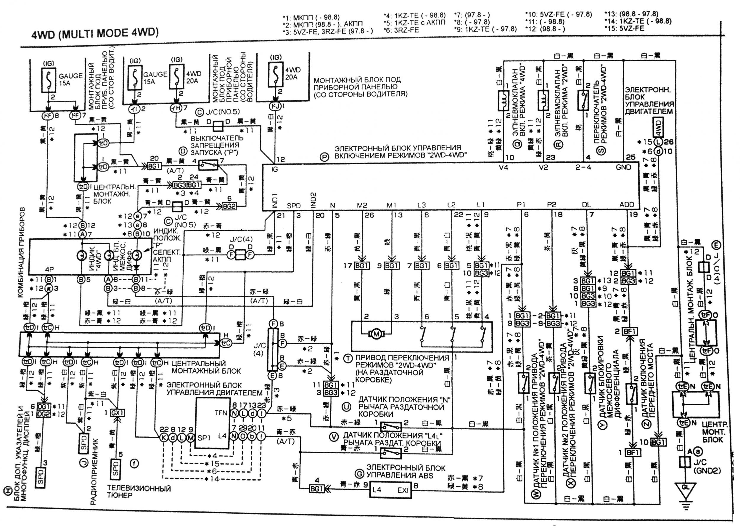

image.png.85fa6c9adc3bd9bc5da4253ba0d38a6c.pngМоя ситуация не нова: года четыре назад при включении 4WD остался заблокированным межосевой дифф, индикатор мигал.
Не без помощи данного форума предположил, что кончился датчик Р1
Лезть под машину было лень, а потому вывел его клеммы (6  и масса) на тумблер в бардачке. Беда ушла, все стало опять работать.
А недавно мультимод опять взялся за старое.
Вот я и задумался - где копать. Грешу на датчик ADD
Вот, для себя делал в свое время, может, кому пригодится. (электросхема MultiMode с 2001г и расположение блоков в авто)

Multi Mode Hilux SURF.pdf 995 kB · 12 скачиваний
Все верно только датчик Р2 в режиме 4 вд разомкнут и он действительно информационный и не влияет ра работу  4 вд никак. Может только дать ошибку если останется в замкнутом положении. И он Р2 ни как не влияет на зажигание индикации 4 вд. Проверить просто снимите с него фишку.
