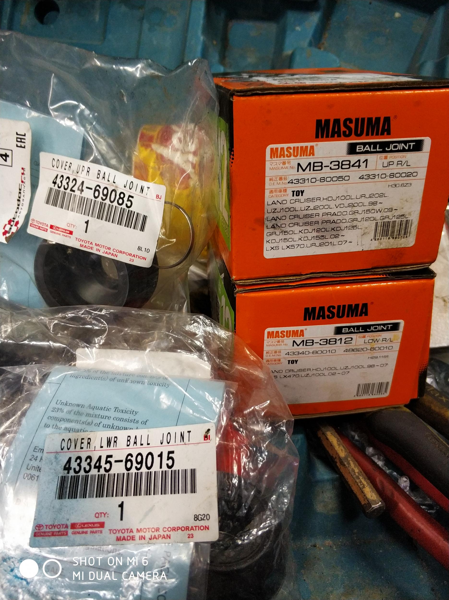

    Верхняя шаровая масума с тойотовским пылтником прошла за 4 года больше 120 тык. До сих пор жива.
    Сегодня заменил нижнюю, тоже на масуму.

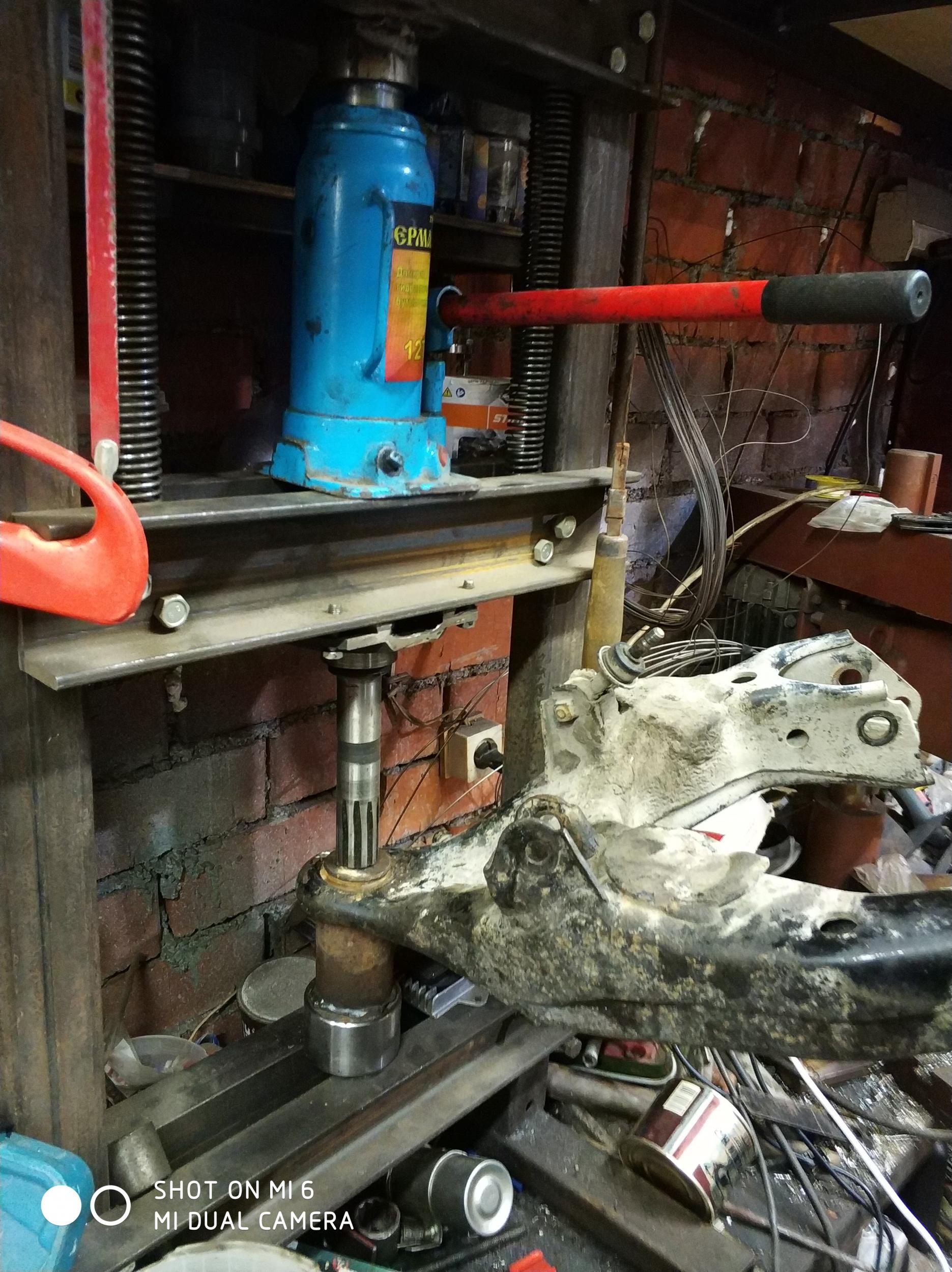

    Верхнюю ставил не снимая рычага, для установки нижней, проще рычаг снять и переставить пресом.

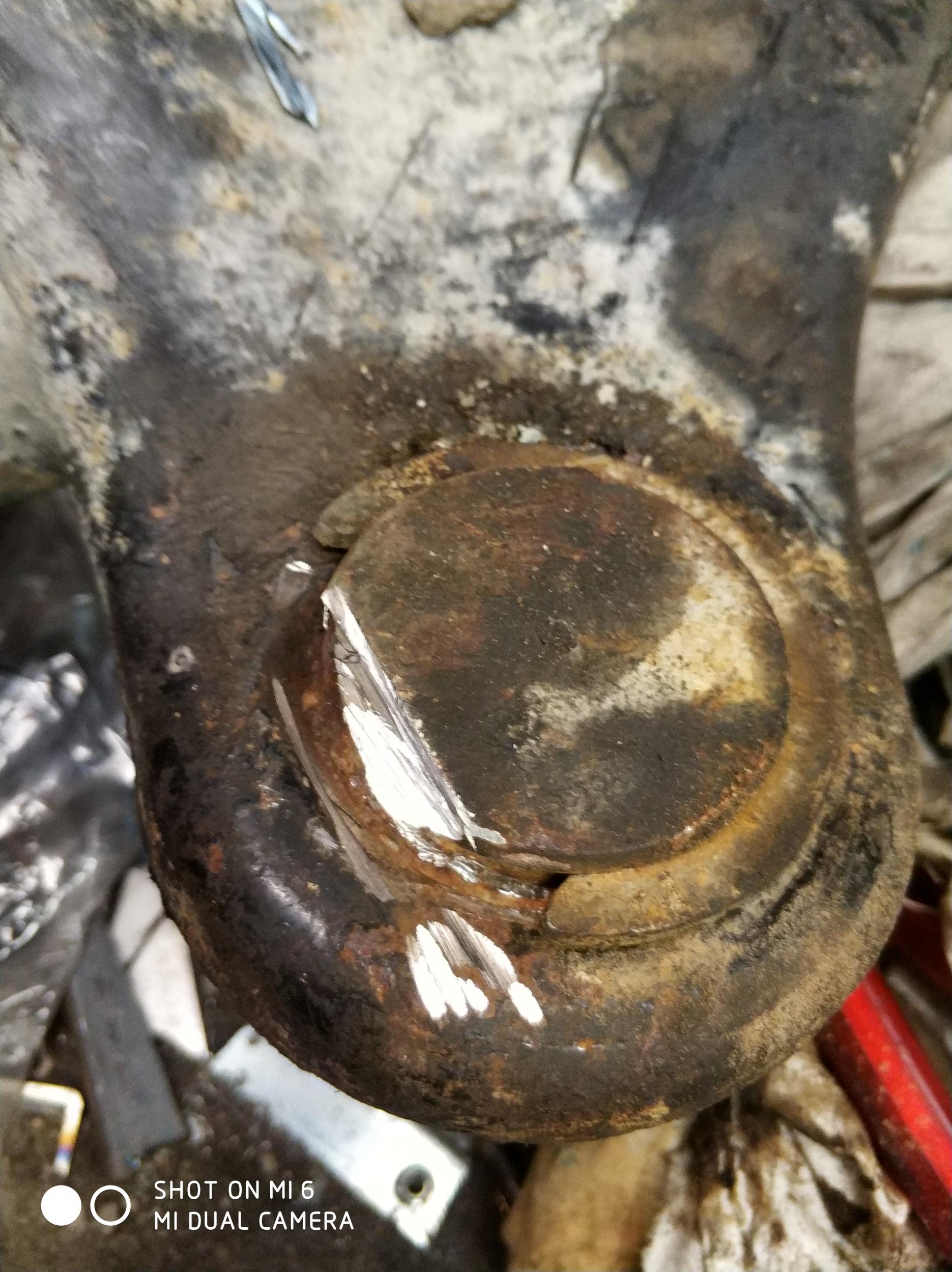

    На фото верхние и нижние шаровые и пыльники к ним, соответственно (сверху верхние, снизу- нижние):
    Ставил самодельным прессом 12т вполне хватило:
    IMG_20200721_100338.thumb.jpg.e5d5705906c01079b361ea040a9d13ad.jpg для снятия стопорного кольца подпилил старую шаровую, по другому снять стопор не пооучалось:

    Всё нормально! Пыльник уплотряется не кмконусу пальца и торцем кмповоротному кклаку. У него в торце лабиринт есть. Его смазкой заполняешь и собирай.
    Больше 100 тык уже прошел на них- всё отлично.
