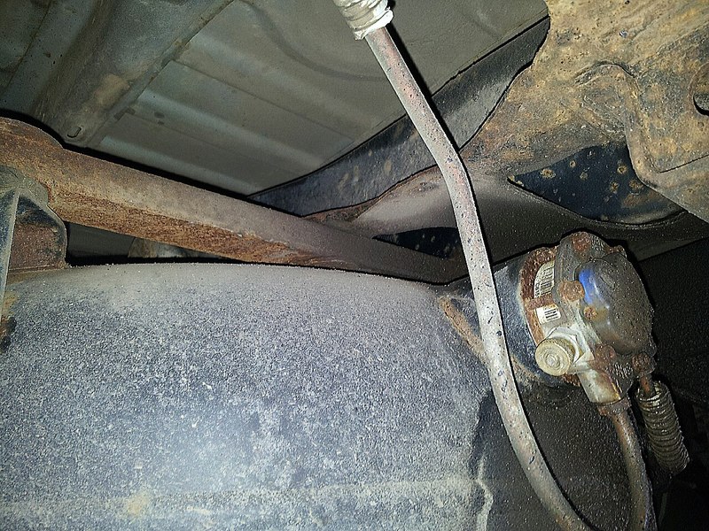

errant 2 Откуда: Глазов Машина: 4runner 130 3vz-e #301 Опубликовано: 13 октября 2014 (изменено) Как и обещал - фото крепежа баллона. С таким крепежом откатал уже больше 2 лет, ничего не выдрал :-) Изменено 13 октября 2014 пользователем errant Вверх Поделиться сообщением Ссылка на сообщение Поделиться на других сайтах
