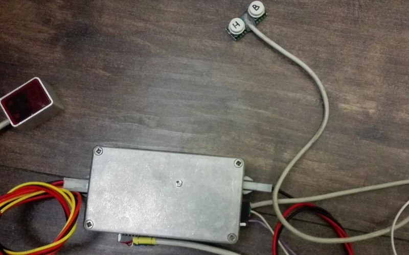

    Сегодня отдали готовую коробочку. Сказали все работает. В ближайшее время все поставлю и буду тестировать. По результатам отпишусь.
    • Откуда: москва
    • Машина: tlc 100
    post-6069-0-91694000-1415708360_thumb.jpg  сама коробочка
    @@krymm,
    теперь ты  делаешь это на заказ ?
    • Откуда: москва
    • Машина: tlc 100
    Я нашел того, кто это исполнил по исходникам которые я выкупил у Palma. Пока только коробочка которая должна работать.
    Опробую, потом предложу предложу всем желающим.

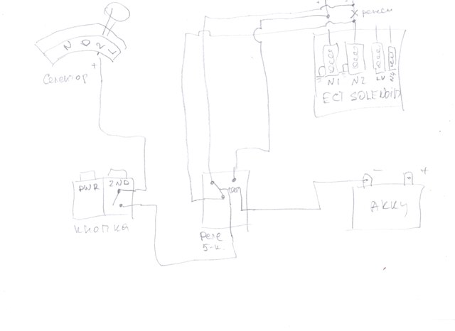

    Имею 80-ку 1FZ-FE, АКПП А442F 93 г. АКПП с мозгами и тросом. Управление 4-мя селеноидами. Режимы P, R, N, D, 2, L, плюс кнопка OD off, еще есть режим PWR. Но нет режима 2 nd (троганья со 2-й передачи). Хочу сделать такой режим.
    Что планируется: Берем штатную кнопку с посререстайлинговой коробки PWR/2 nd и 5-ти контактное реле. Соединяем так:
    Рис
    Соответственно, работает только когда селектор на 2 и кнопка нажата.
    Вопросы:
    1. Можно ли распарить сигнал с селеноида №1 или можно просто 12v подавать на №2?
    2. Включится ли вообще сразу 2-ая передача, ведь машина еще стоит и нет сигнала с датчика скорости?
    3. Может все свалиться сразу в аварийный режим?
    4. Будет ли моргать OD ошибка? Если да, то погаснет ли она при выключении кнопки 2 nd?
    5. Надо ли делать чтоб подключался какой-либо доп резистор на выход мозга на селеноид №2, чтоб, когда он все же включит его (перейдёт на 2-ю передачу по своей программе) он не понял, что селеноид не подключен?
    Рис
    Вопросы:
    Надо просто работать с соленоидом №2 в ручном режиме. Брать сигнал соленоида 2, и при нажатии кнопки 2 nd, перебрасывать сигнал с эбу на сопротивление(дабы не нервировать эбу ошибкой), а на соленоид подавать +12в. Пускай мозг и дальше переключает обманку соленоида, но на деле жестко стоит вторая. И она включится и поедет.
    Сигнал с селектора не трогать. Пусть эбу видит что стоит режим не выше второй. Есть таблица акпп с режимом вкл.\откл. соленоидов, пакетов фрикционов тормозов и пр.
    При p,r,n,L,2 и D на первой передаче, соленоид 1 вкл., 2 - откл. Вторая передача вкл. переводом соленоида 2 в положение вкл.
    На сколько разобрался, сигнал скорости для эбу берется с выходного вала акпп, с выходного вала раздатки сигнал скорости идет на приборку, и как резерв для эбу при поломке первого. Для переключения передач эбу использует сигнал с дросселя и выходного вала акпп.

    Что вых вал акпп, что раздатки, не вращается, когда машина еще не тронулась! Не важно какой датчик скорости.
