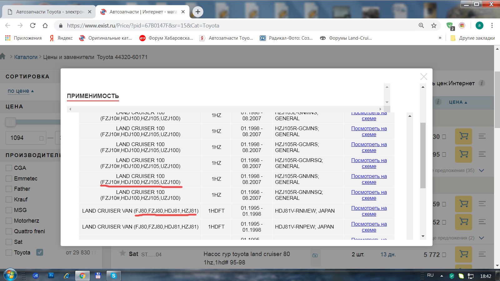

Я по каталогам глянул а там по взаимозаменяемости насос HZ HDT HD FT подходит на  2 UZ, FZ, это действительно так?

  • Откуда: 27 Регион
  • Машина: TLC 80 HD FT 97
При чем тут ротор с лопастями и много от чего?
Я вот про это:
  • Откуда: Ярославль
Только что, Hodok сказал:
Я вот про это:
Юра, вторая колонка - это мотор, на который ставят насос. По памяти - они разные.
  • Откуда: 27 Регион
1 час назад, WAR сказал:
Это понятно про вторую колонку.Ты в целом по взаимозаменяемости глянь что указано.
Ошибка каталога?
  • Откуда: Ярославль
3 часа назад, Hodok сказал:
Для этого надо залезть в оригинальный сборочный каталог и сличить номера оригинальных насосов. Ты это и сам умеешь.
Ошибка каталога?
Если тебя так торкает экзистовская таблица - то первая колонка - общая информация. Можешь посмотреть колонку №4 - там будут только диз. комплектации, мотор которых указан в колонке №2.
