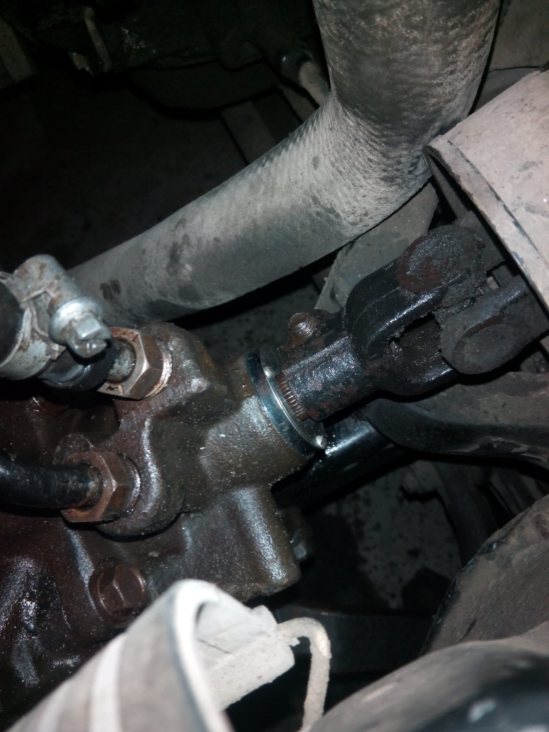

Чтобы менять сальник рулевого вала малой кровью сделал съемный фланец:
reduktor.thumb.jpg.072c46c81681e353ea9f930c637e760a.jpgflanec.thumb.jpg.44cc9181560b5429e4a144c64ba5e053.jpg
Винтики М3, глубина отверстий до плоскости уступа подшипника.
Буртик на шайбе чуть  меньше мм, чисто для центровки для совместной сверловки.
Сальник оказался высотой 7мм, в то время как высота ступеньки под него 6мм. Данный факт не являлся причиной модернизации. Старый сальник был прилично задубевшим.
Вал под сальником проточен кромками и изъеден ржой, заполировал бормашинкой кругами для драгметаллов.
Конечная цель была возможность поменять сальник не снимая редуктора, я ее достиг.
ЗЫ: Размер уплотнительных колец каналов во фланце по каталогу 13.6/9.8 - брехня фактически кольцо извлеклось 9/13.
По гостовской таблице кольцо д/б 009-012-19 или 010-013-19. 011-014-19  в реалии по внешнему диаметру 14.5мм.

Не все понятно, но у меня тоже появилась течь и похоже надо будет менять...
Для какой цели этот фланец при замене сальника?
И ещё про совместную сверловку - а что сверлить надо?

То же потёк входной сальник.Спрошу, геморно ли отсоединять рулевой вал?
  • Откуда: Cевастополь
  • Машина: ТЛК 80, 4runner130
  Идея хорошая, но там к сожалению есть нюансы.( Это как бы борьба с следствием, но не с причиной.
Вместе с сальником меняйте два из четырех тефлоновых крайних колечка, что ближе к сальнику на золотнике их четыре одинаковых(а лучше сразу все четыре) и то внутреннее, которое в самом золотнике, это как бы в комплексе делается... Тогда сальник не будет давить лишним маслом и он еще долго не потечет.
 Этот сальник так же можно немного(1.5мм) двинуть в внутрь на подшипник, где нет выработки от прежнего, подложив в вперед точеную шайбу, если выработка криминальна, но это не частый случай..
Только не забудьте приклеить хорошо, но без фанатизма шайбу внутри корпуса рр и сальник, только что бы на рабочую кромку сальника не попал клей  ЛАКТАЙТ
Рулевой вал легко отсоединить, просто кардачик двиньте на вал...
