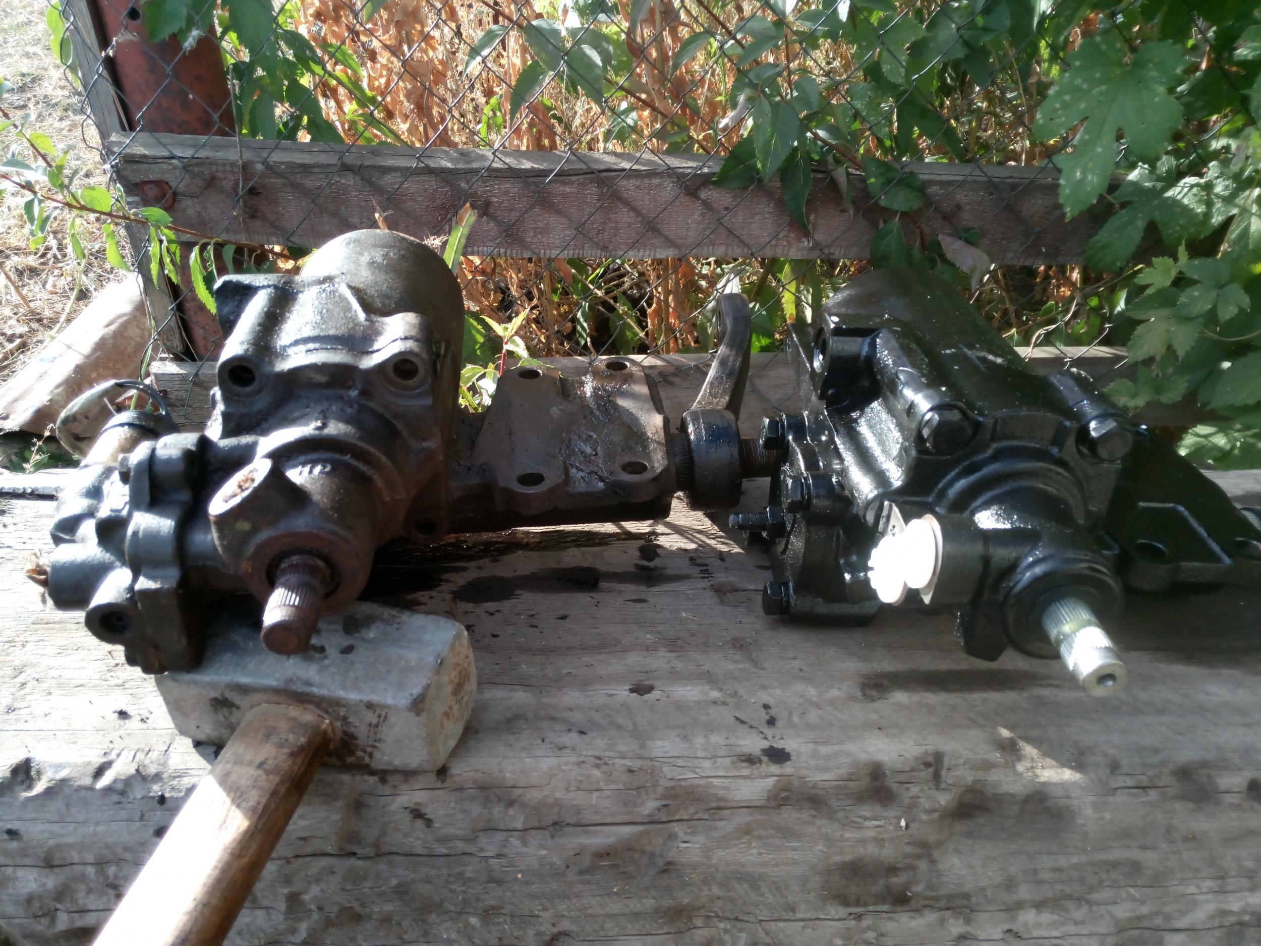

В общем так, на данный момент имеем:
- снятый с машины текущий со стороны входного (рулевого) вала ГУР,
- купленный ещё весной ремкомплект для ремонта ГУРа №04445600050 от Мусаши,
- купленные тогда же в запас фторопластовые кольца (исходя из рекомендаций камрадов в данной теме),
- купленный в запас тайваньский ГУР, оказавшийся без электроклапана т.е. простой, в отличие от установленного на моей ГУРа с электроклапаном, но полностью совпадающий по присоединительным размерам с моим,
- желание восстановить свой ГУР либо путем его переборки, либо установки нового ГУРа с подсоединением гидравлики напрямую, либо перестановки крышки с электроклапаном со своего ГУРа на новый.
Предварительные итоги сегодняшних работ:
1. Всё разобрано и вымыто (грязи внутри было просто капец!!! как агрегат работал - объяснить затрудняюсь...)
2. На первый взгляд имеем дубовый сальник рулевого вала и потертое большое кольцо.
Собирать буду завтра, по результатам отпишусь.
 Пы.Сы. С сошкой провозился почти час при наличии пресса и "помощников")))
В процессе снятия сошки "пали смертью" или "ранены" зубило, вороток, пара ключей(((

В общем так: криворукость победила(( переборка родного ГУРа приостановлена в связи с окончанием запаса расходников...
На машину установлен купленный весной тайваньский ГУР без электроклапана. Встал без проблем, только пришлось перевернуть "вверх ногами" правый штуцер. Пробная поездка показала некритичное увеличение усилия при вращении руля стоя на месте, в остальном всё гуд. На следвыходных намечается лайтовая покатушка, будем испытывать в полевых условиях.
Пы.Сы. по приходу нового ремкомплекта закончу переборку родного ГУР.

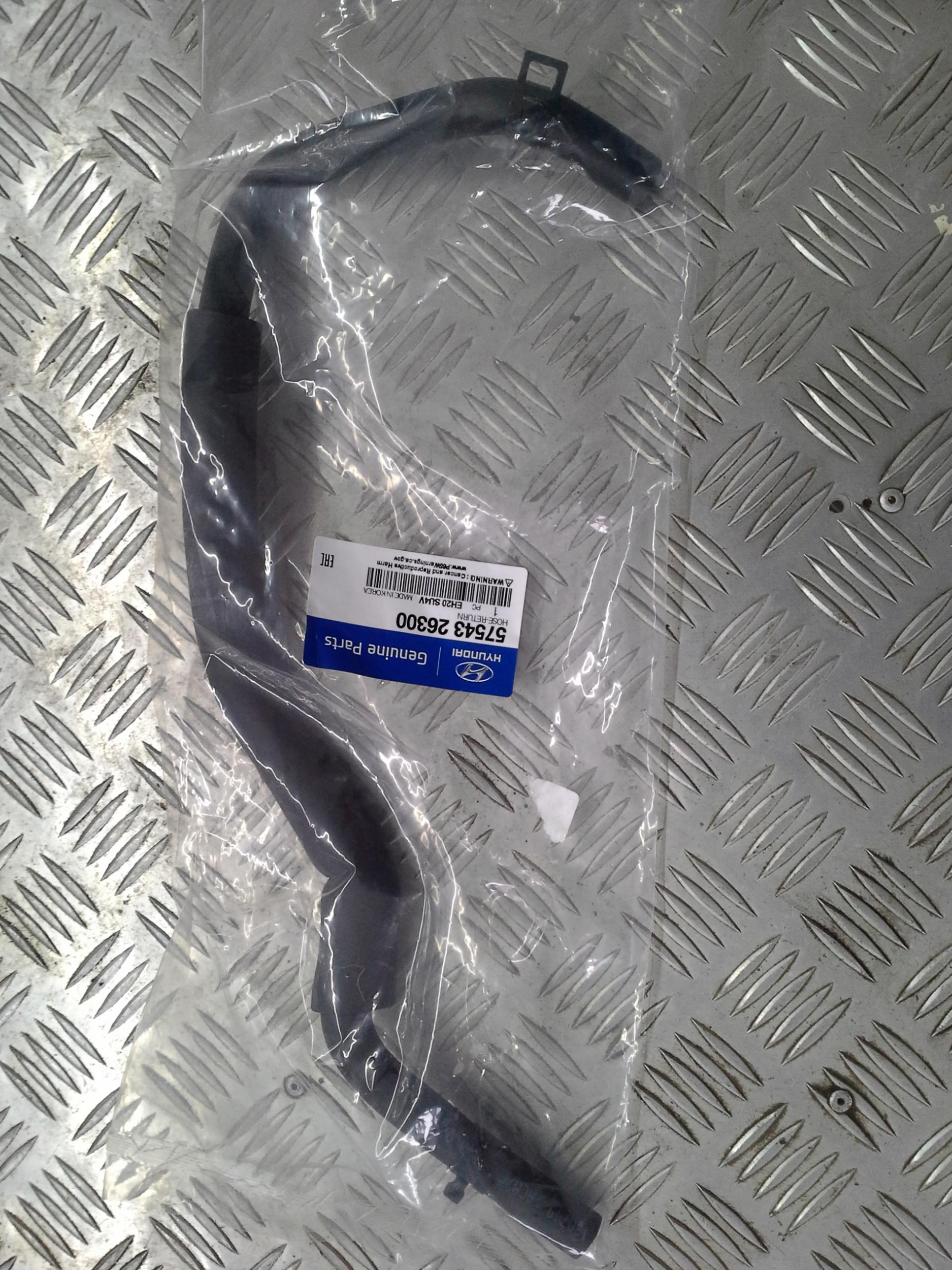

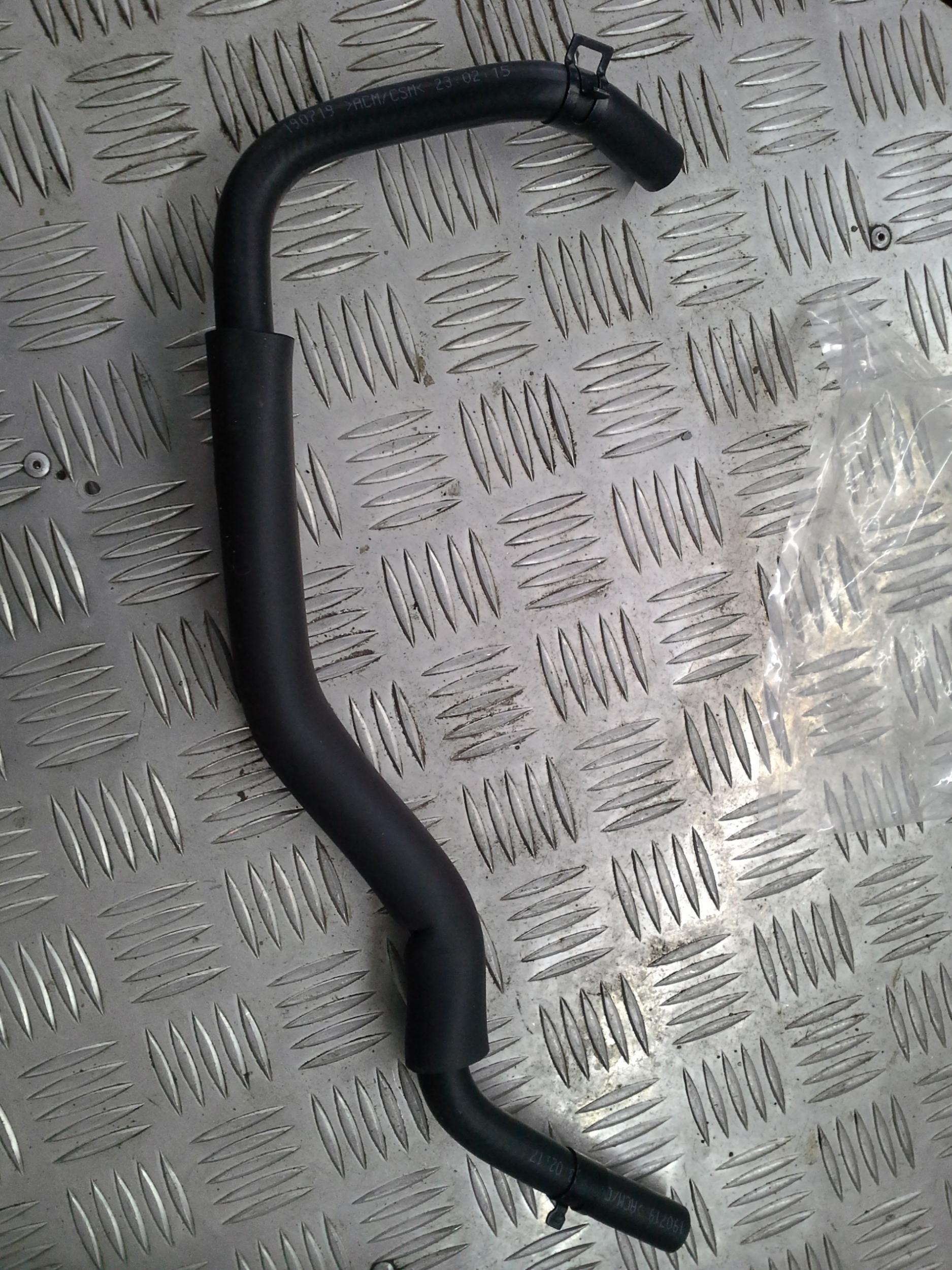

Сюда закину, может кому пригодится.
Шланг обратки 80-105 с редуктора до трубки охладителя отдельно не поставляется, вся обратка всборе у нас цена 12- 13 тр, заказал шланг обратки от сант-фе дизельного, хватит на 2 машины.
