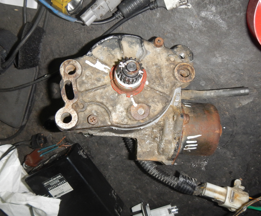

    Циркус, господа, стоимость нового привода всего 14000р. Оно Вам надо огород городить? А ресиверы вакуумные у Вас с обратным клапаном тоже имеются? Или разблокировка при открытии дросселя заложена в тех.задание?
    Ну да , всего ни чего , каких то сраных 14 тыр . :dead:
    Не поверишь - есть , родной тойотошный , и клапаны все родные тойотошные .
    Даже если напрямую соединить , то ничего не разлочивается .
    А вообще вакуум можно подавать только в момент включения или выключения . В положении включено или выключено вилка блокировки держится шариком и сама никуда не двигается .

    Нормальный вариант, как сломается моторчик так тоже сделаю пневматику. :ok:
    Только чулок резать и варить лениво, может просто нагреть резаком и ё...нуть кувалдой? на фото не понятно сколько там не влазит, если 5-7мм то легко можно без резки и сварки обойтись.
    так и делаю . если попать точно в место , то хватит 3-4 мм углубить .

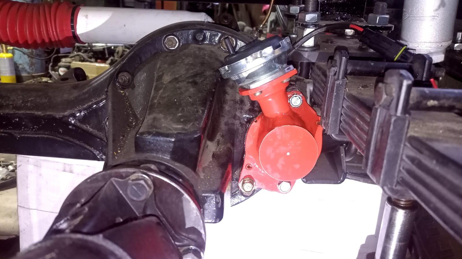

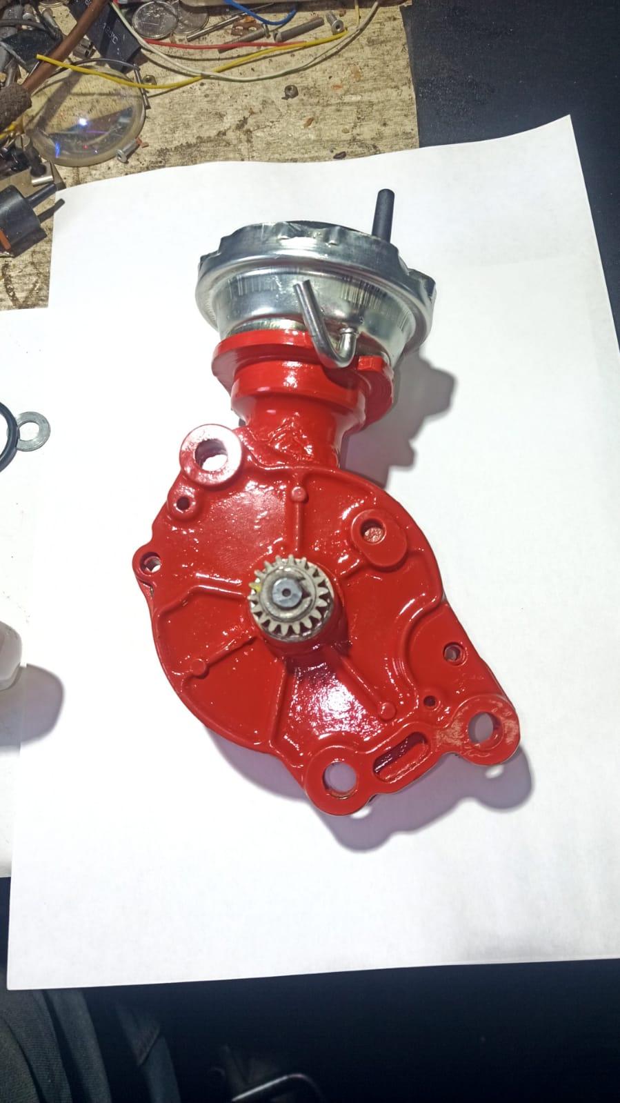

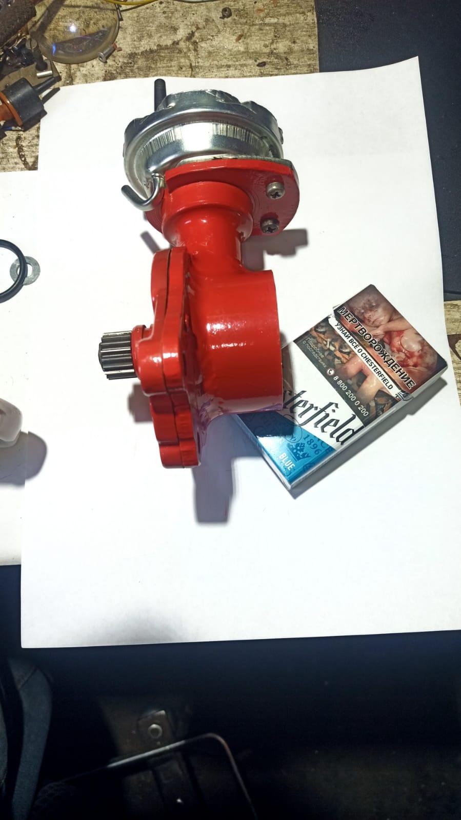

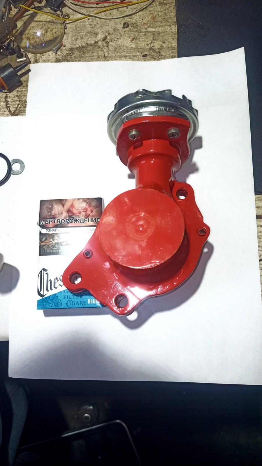

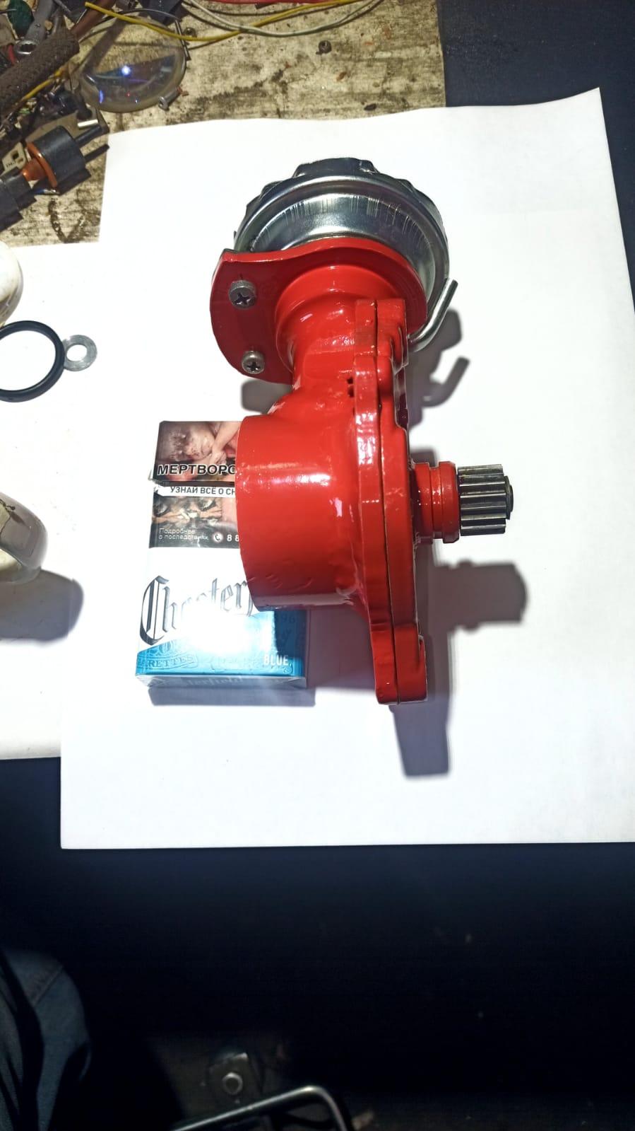

    Что-то мХом тут все поросло..:biggrin:
    Собственно дА , у айсина если мох то это =на помойку +геморой. Но не все так однозначно как выглядит на первый взгляд..

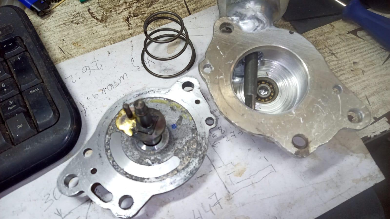

    Несколько ловких движений и мозгового творчества дают нам в результате   привод блокировки  на 99,9% ОЕМ.
    Но! :no: ,теперь нет проводов и все снова работает.. на ВАКУУМЕ. :buzz:

    Ну и для  пущей целеустремленности  МОСТ.
     :buzz:

    Очень красиво получилось и нарядно.!!:buzz:
    43 минуты назад, Predator сказал:
    Нифига себе какой креативный бурбулятор получился.:ok:

    Вакуумный привод от какого то митсубиси, вроде паджеро спорт, который передний мост подключает.  Надо партномер найти будет.

    Кстати если , схема  от IFS-моста подключается как родная. :buzz:

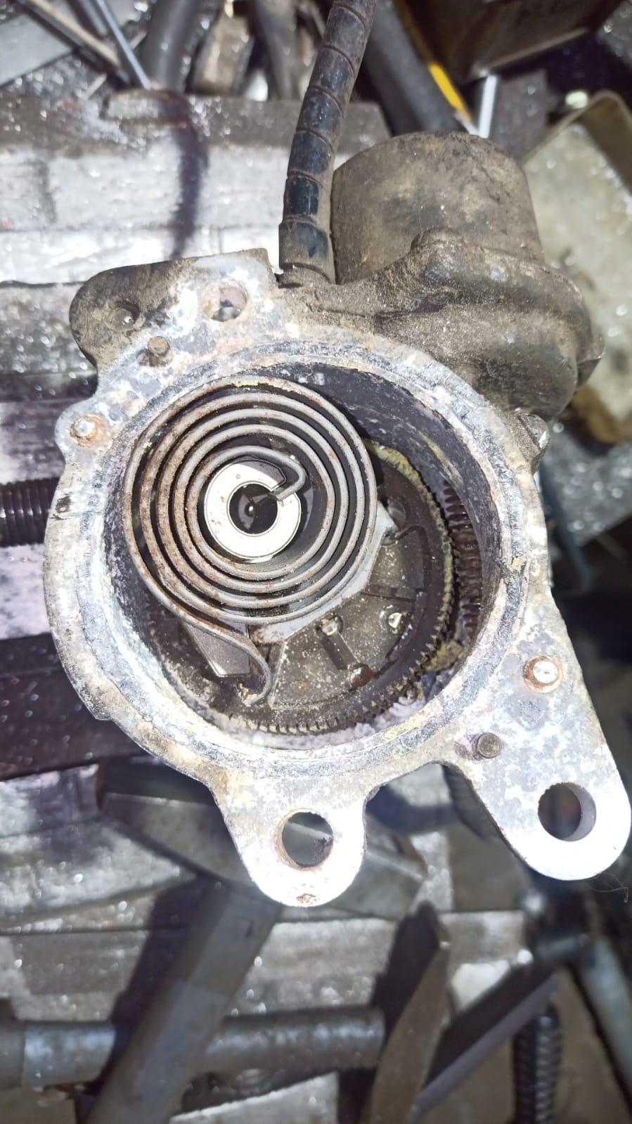

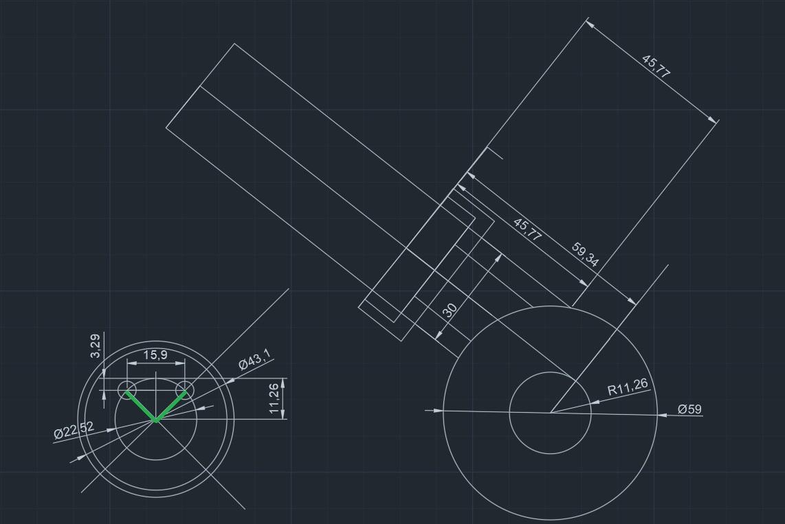

    А как изнутри сей девайс исполнен - схемы для посмотреть будут ?)
    • Откуда: Sain-Petersburg
    • Машина: Hilux ln105 1994
    думаю тут все понятно
    • Откуда: РСО-Алания Владикавказ
    • Машина: TLC Prado 95,1КЗ-ТЕ,Акпп.
    17.03.2023 в 20:36, Evgenyvd сказал:
    Благодарю :buzz:

    И что, прямо обеспечивается секторный ход 140 градусов? (не верю)
    • Откуда: 47регион
    8 часов назад, stass_03 сказал:
    ход 140 градусов
    Откуда цифра? :think:
    • Откуда: 47регион
    Принципиальное описание тех. задания.:russian_ru:
    • Откуда: Улан-Удэ
    • Машина: семь-восэм
    15 часов назад, Predator сказал:
    метка на шестерне и транспортир
    • Откуда: 47регион
    3 часа назад, stass_03 сказал:
    Хочешь сказать , это тебе добрый япошка нарисовал?
    Какова методика получения показателя? :ph34r2:
