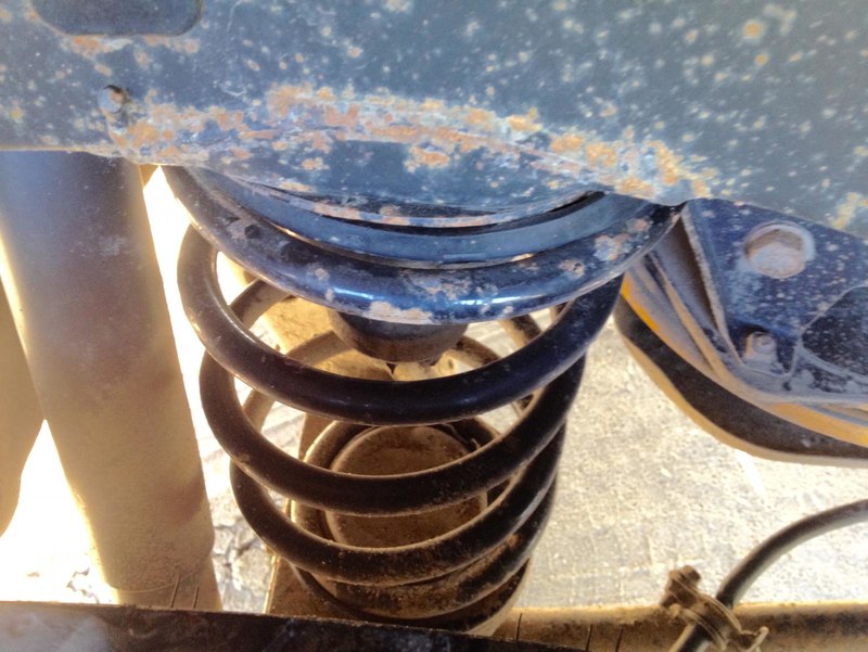

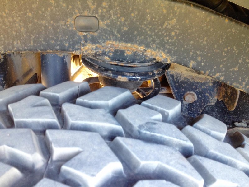

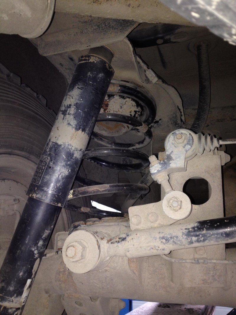

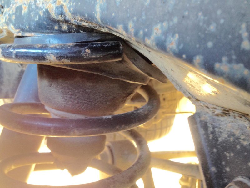

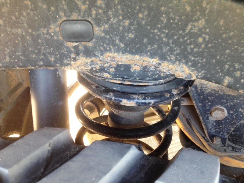

    Не нравится мне как правая задняя пружина стоит, по другому не не выходит развернуть из за нижней формы чашки. Как бы не пришёл тот момент, что я её по дороге посею.
    Не замерял, но на глаз заметно, что Диаметр верхней части пружины больше чем в оригинальной. Оригинальная ровно обхватывает верхний конусный упор, а от 80тки болтается.
    attachicon.gifimage.jpegattachicon.gifimage.jpegattachicon.gifimage.jpegattachicon.gifimage.jpegattachicon.gifimage.jpeg
    Не потеряешь, я уже пару лет так езжу, 80шные пружины шире в той части. Народ виток греет и подгибает-заужает.

    Буду надеятся. Просто я понять не могу, чем там пружина упереться резаная, если от конца её вся остальная часть чуть ли в воздухе не весит.
    • Откуда: Ростов-на-Дону
    • Машина: KZJ73 -Восстанавливаю!
    конечно болтается)) 80шная больше на 1см в диаметре :rolleyes:
     http://i066.radikal.ru/0904/ae/ed55050546dc.jpg
    Может нечто такое сварганить и спать спокойно?

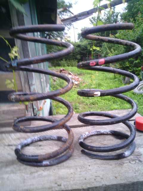

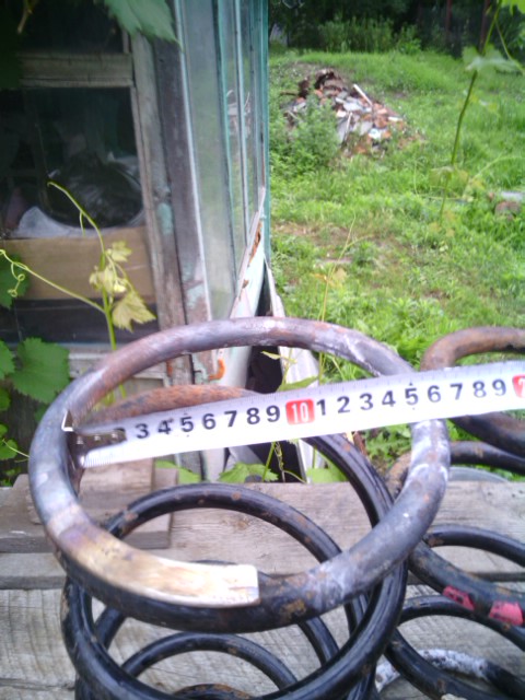

    • Откуда: Георгиевск
    Когда резал свои,загибал и выравнивал виток,грея резаком.Потом половину витка срезал болгаркой,что-бы в плоскость лёг он
    Предварительно сделал кондуктор под размер что-бы не искать диаметр.
    Никак не закалял виток гретый,охлаждался сам на воздухе,тыщ 10 уже проехал,полёт нормальный
