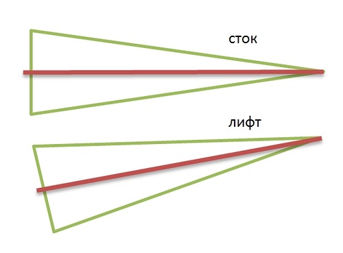

    Уезжает мост вправо после лифта 80 пружинами, опускать или удлинять панару. Я по аркам задним смотрел, потом на развальном стенде подтвердилось

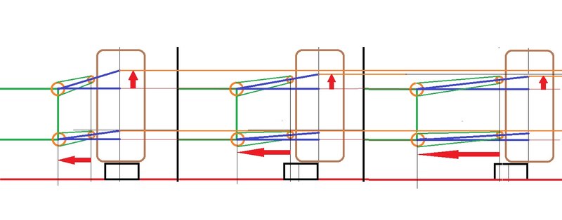

    • Откуда: Георгиевск
    тут отчётливо видно что будет

    Сейчас до компа дойду нарисую. Немного не то, тут просто угол разный, а там длинна рычага разная
    • Откуда: Самара, спуск Л-Шмидта
    • Машина: Toyota Hilux Surf ,130, 2L-TE (скоро заменю на другой), АКПП-SMT, лифт подвески, BFG-AT-KO и Forward Safari 500
    думаю по картинкам понятна будет отличие в работе упругих элементов в зависимости от длины рычагов
