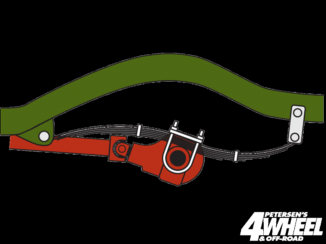

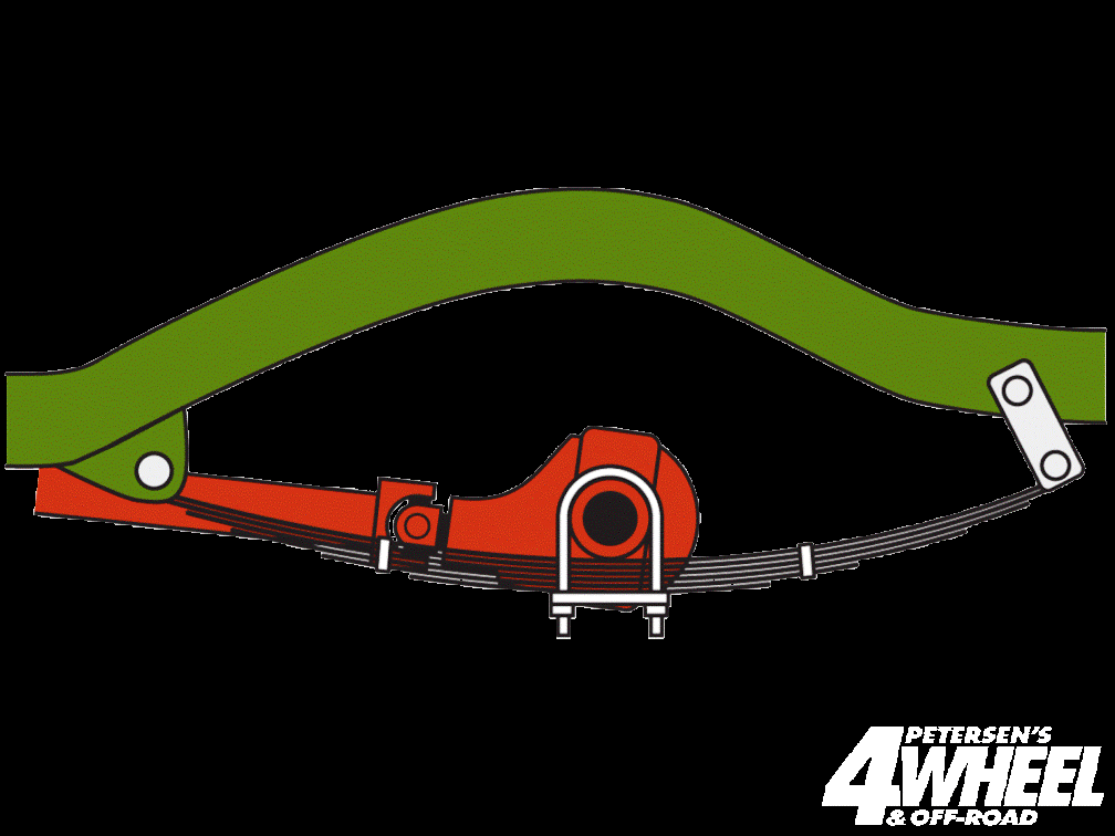

Обычно, чтобы подешевле используют метод перенос моста под рессоры + серьги побольше + еще проставки ставят чтобы еще выше стало. Появляется волна и от этого страдает крестовина + нагрузка на хвостовой подшипник + общая не устойчивость моста на таком сендвиче. Правильно лифтовать специальными лифт комплектами тюнинговых рессор и для больших ходов изменение геометрии рамы.

От "волны" прежде всего страдают сами рессоры, а не подшипники-крестовины.
А для больших ходов не раму портят, а на пружины переходят.
