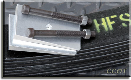

  • Откуда: Москва, ЮАО
3 часа назад, sakhalinetz сказал:
А их где-то можно купить или заказать?
parts_2022_4WD07_P0685_13_S0424-150x150.
Вот примерно как выглядят. Под разный лифт - разная толщина клиньев
1 час назад, sakhalinetz сказал:
На обоих мостах?
Только передний

3 часа назад, МакПа сказал:
И какая толщина нужна под 4"?
Там не толщина, там угол важен.
2 часа назад, БроневичОК сказал:
А угол как раз и задается толщиной с одной стороны клина
2 часа назад, sakhalinetz сказал:
Могу померить, главное эти клинья в гараже отыскать...
