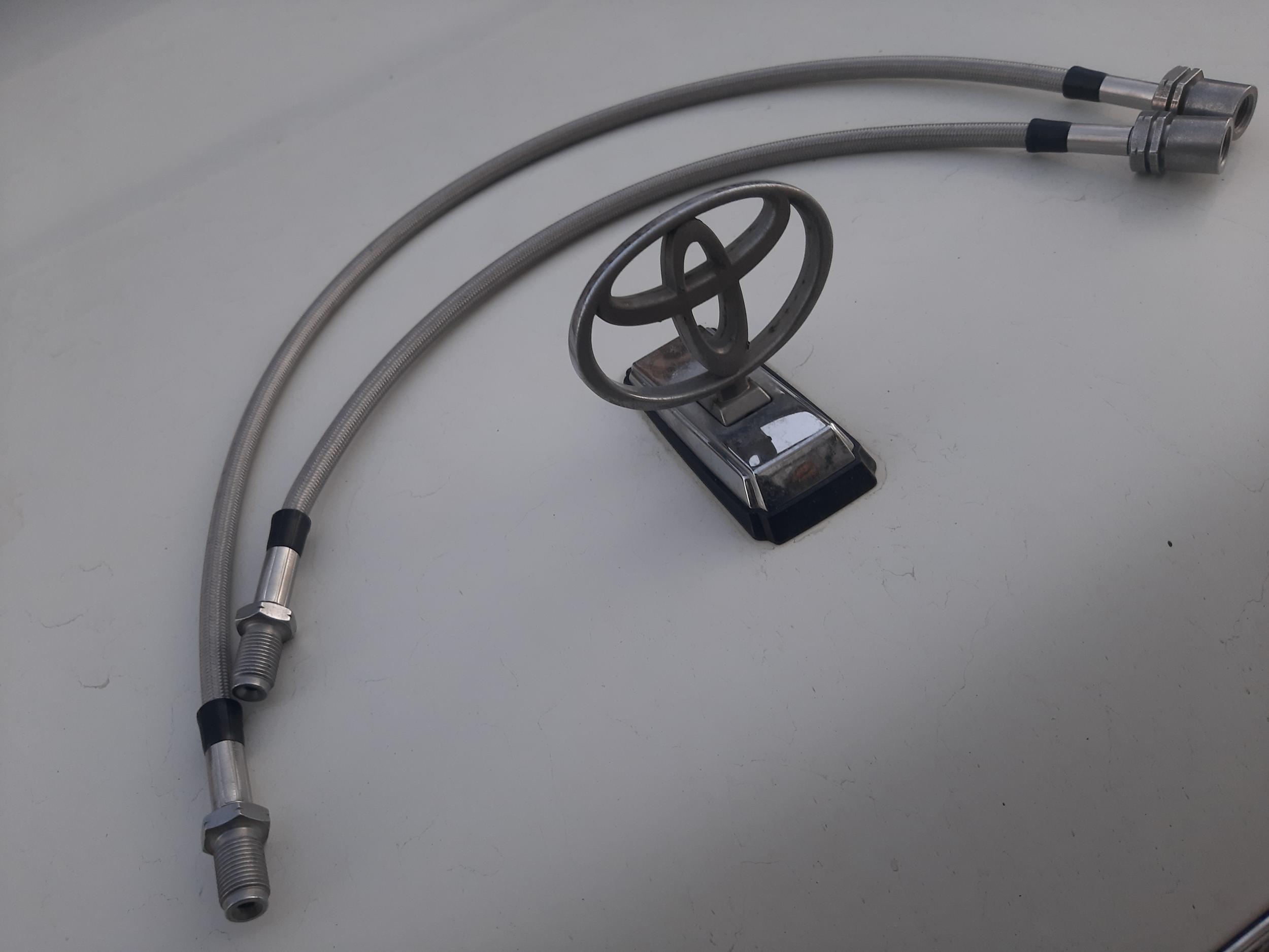

    Кто подскажет точные параметры фитингов тормозных шлангов
    Рама-Мост:
    резьбы М10х1.0мм,
    длина-?
    Конус встречный
    Изменено пользователем Schimano

    я хочу изготовить под лифт длинные шланги, вот нужно знать параметры фитингов
    то что задний на перёд можно поставить знаю.

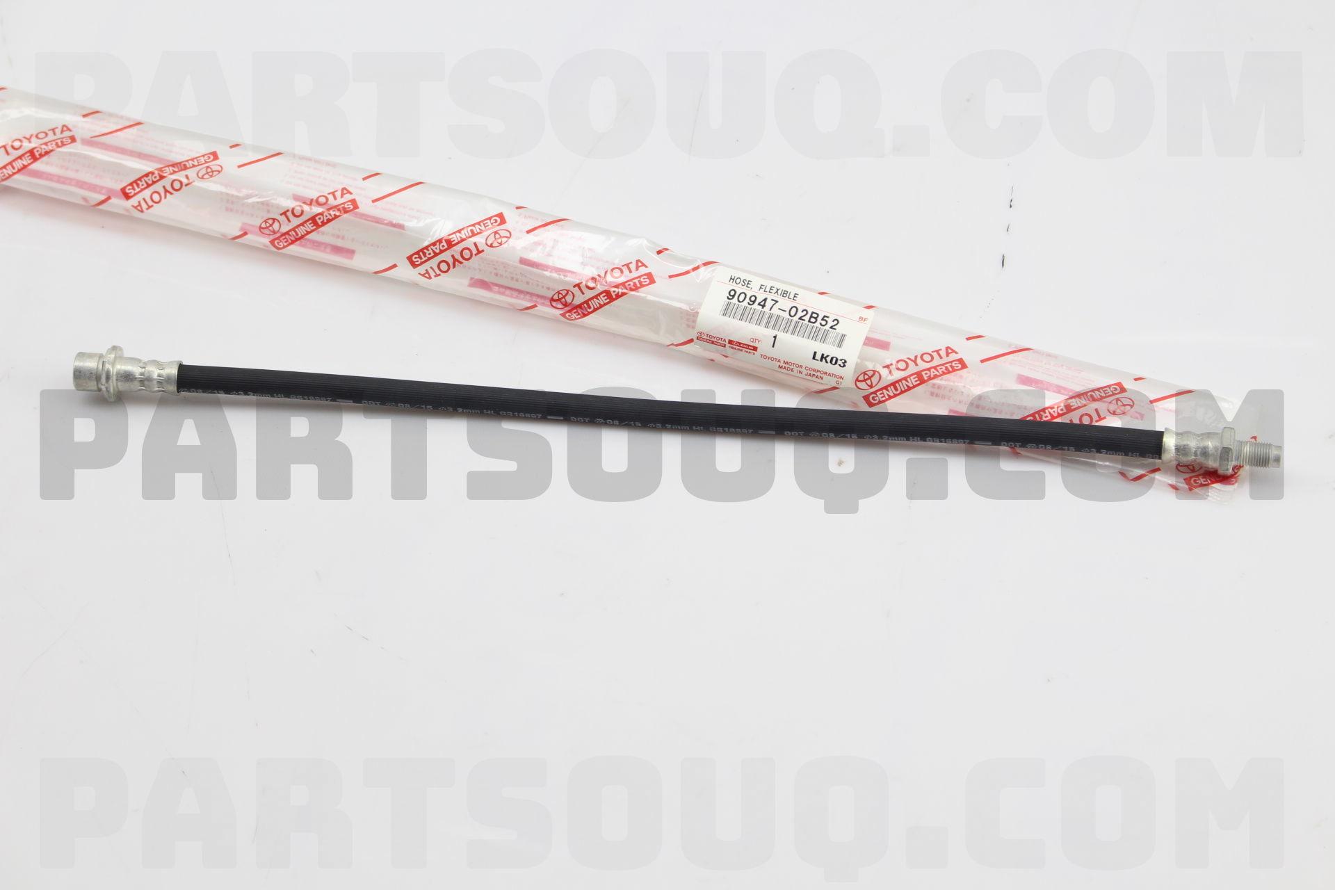

    • Машина: ТЛК-76
    В ЗИПе есть шланг 90947-02G91, если надо могу замерить что необходимо, но не раньше пятницы.

    Всем спасибо за подсказки по тормозным шлангам.
    сегодня все в размер собрали на компонентах  GOODRIDGE, и после опрессовали.
    _ резьбы М10х1.0мм
    _ Фитинги папа мама
    _ Конус встречный
    Магистрали в нержавеющей оплётке залитой прозрачным компаундом.

    а чего не тойота? не удалось подобрать?
    54 минуты назад, Артём сказал:
    На передок можно подобрать, или задний перекинуть(будет длинновато),   а вот назад Рама-мост у 70`самый длинный, а скручивать не хочется.
    вот что насобирал в И-нете и у Коллег по цеху
    ~~~~~ шланги папа/мама М10х1.0 ~~~~~~~~~~~~
    Шланг торм.  Задн. моста 70 барабаны
                              90947-02B52 - 440 мм              Проверить
    Шланг торм.   Пер. моста 70
                              90947-02B72 - 260-270 мм       Проверить
    Шланг ц. сцепл.  90947-02E86 - 330 340мм        Проверить
    Шланг торм.       90947-02933 - 340мм
    Шланг торм.       90947-02934 - 399мм
    Шланг торм.       96940-34405 - 440 мм

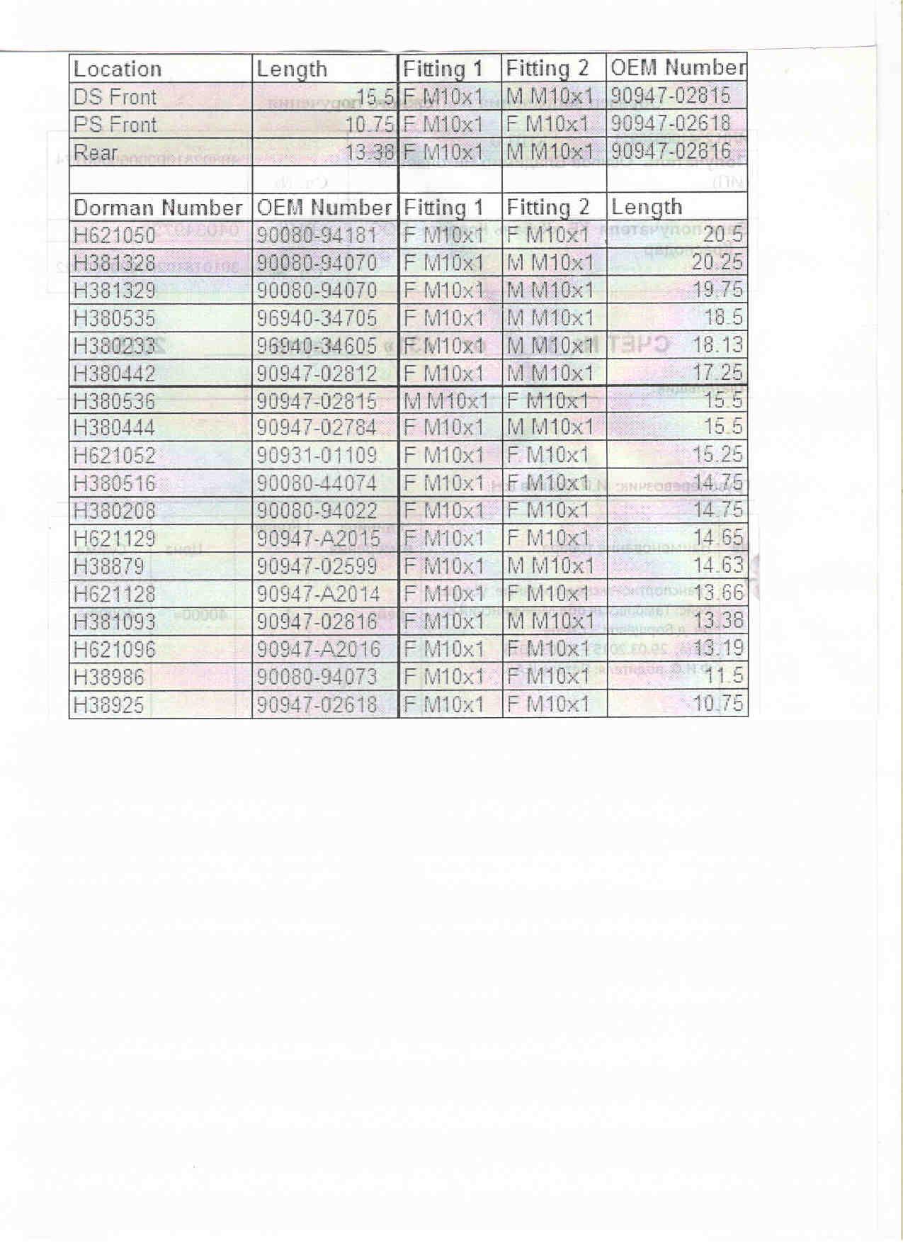

    Надо темку отдельную сделать и туда ифу по шлангам накидать.
    • Откуда: Ростов-на-Дону
    • Машина: LX 470, TLC 80 1FZ-F, TLC 75 3B
    4 минуты назад, Schimano сказал:
    Была же где-то тут табличка, вроде с i8mud скопированная.
