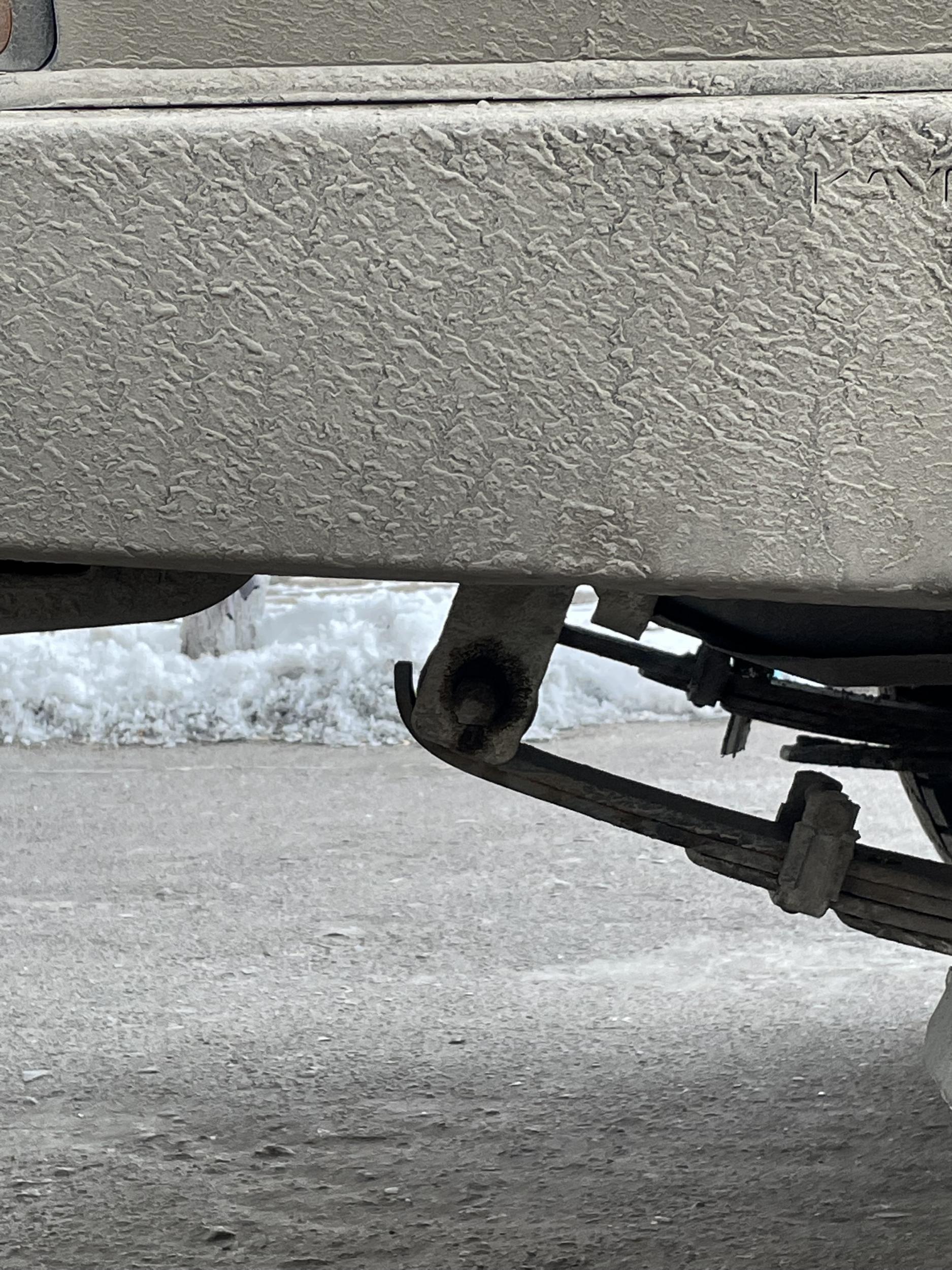

    Чем длиннее серьги, тем меньше будет этот угол.
    • Откуда: Москва Юго-Запад Хутор на С-В. рубеже
    • Машина: HDJ78 full-time SOA 38" HZJ76 std 33" ARB_lock
    1 час назад, ontheroadagain сказал:
    вот этот момент я и не учел - мне тоже что то подсказывает с большой вероятностью наклона серег назад в 15° на пустой машине не будет, придется этот наклон решать с помощью постоянно полного бака и металлического заднего бампера с запаской
    а у 79го другие серьги, может их поставить?
    Грубо считай каждый лист в пакете это +200кг. в кузов
    Или увешиваться железом и не ехать в 33-ем колесе, или потрошить рессоры и дополнять подушками
    Хотя можно шагнуть в большие колёса, но там встанет вопрос Г.П.

    2 часа назад, ontheroadagain сказал:
    Алексей, как всегда ты выручаешь - спасибо за совет, на ход машину поставлю и поиграем пакетом
    Мне отдали б.у. пакет ОМЕ рессор +400кг /машина 76 с самоварным бакком 155л. из нержи/
    Песок попошок и установка на машину- факт лифт почти 3inch, и это с полным баком...
    Лежачего полицейского морда едет, жопа скачит /полный бак и три канистры по 20л. масла в багажнике/
    Лист долой и машина по аркам встала условно ровно.
    N.B. ! ОМЕ рессоры +200 и +400 стяжной болт одинаковый (можно дергать листы) ,
    +600 -> другая длина и надо мерить тело и дл. резьбы /при секвестировании пакета/.
    Изменено пользователем Schimano
    • Машина: land cruiser 76.
    Вот 76й с рессорами +200 с загрузкой 350 кг в багажнике, и в баке литров 50.железный бампер и калитка.
    1 минуту назад, даниил сказал:
    Рессоры, серьги ome
