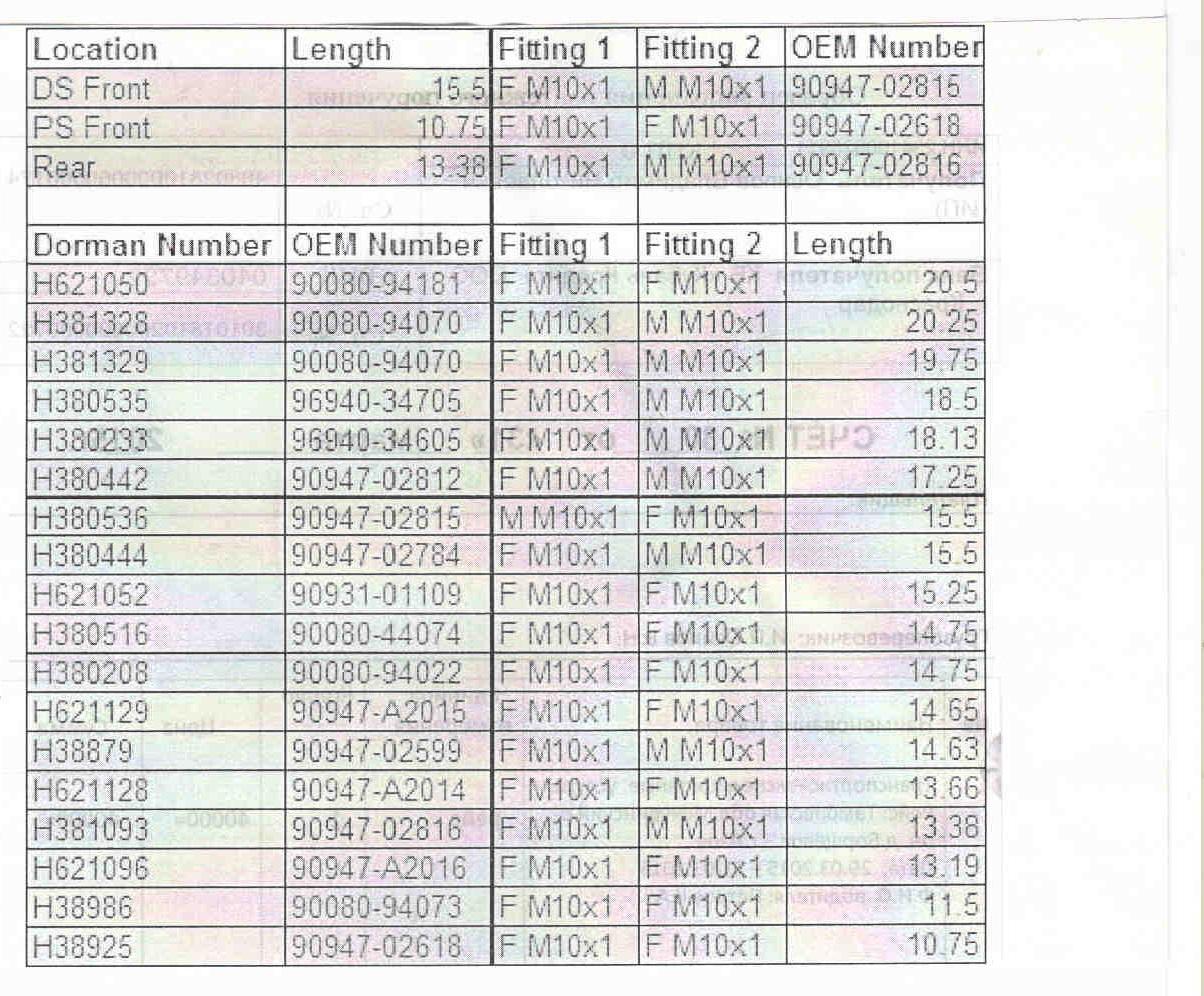

    3 минуты назад, leha540 сказал:
    Была же где-то тут табличка, вроде с i8mud скопированная.
    Опередил :-)
    размеры в чем?
    • Откуда: Ростов-на-Дону
    • Машина: LX 470, TLC 80 1FZ-F, TLC 75 3B
    Дюймы, я думаю.
    Нет под рукой никакого шланга, чтоб проверить.
    14 минут назад, leha540 сказал:
    Дюймы, я думаю.
    Тогда самый длинный Тундрячий  90080-94181  20,5" х 25,4= 520мм.
    /таблицу надо проверять там в есть опечатки по номерам/
    Изменено пользователем Schimano

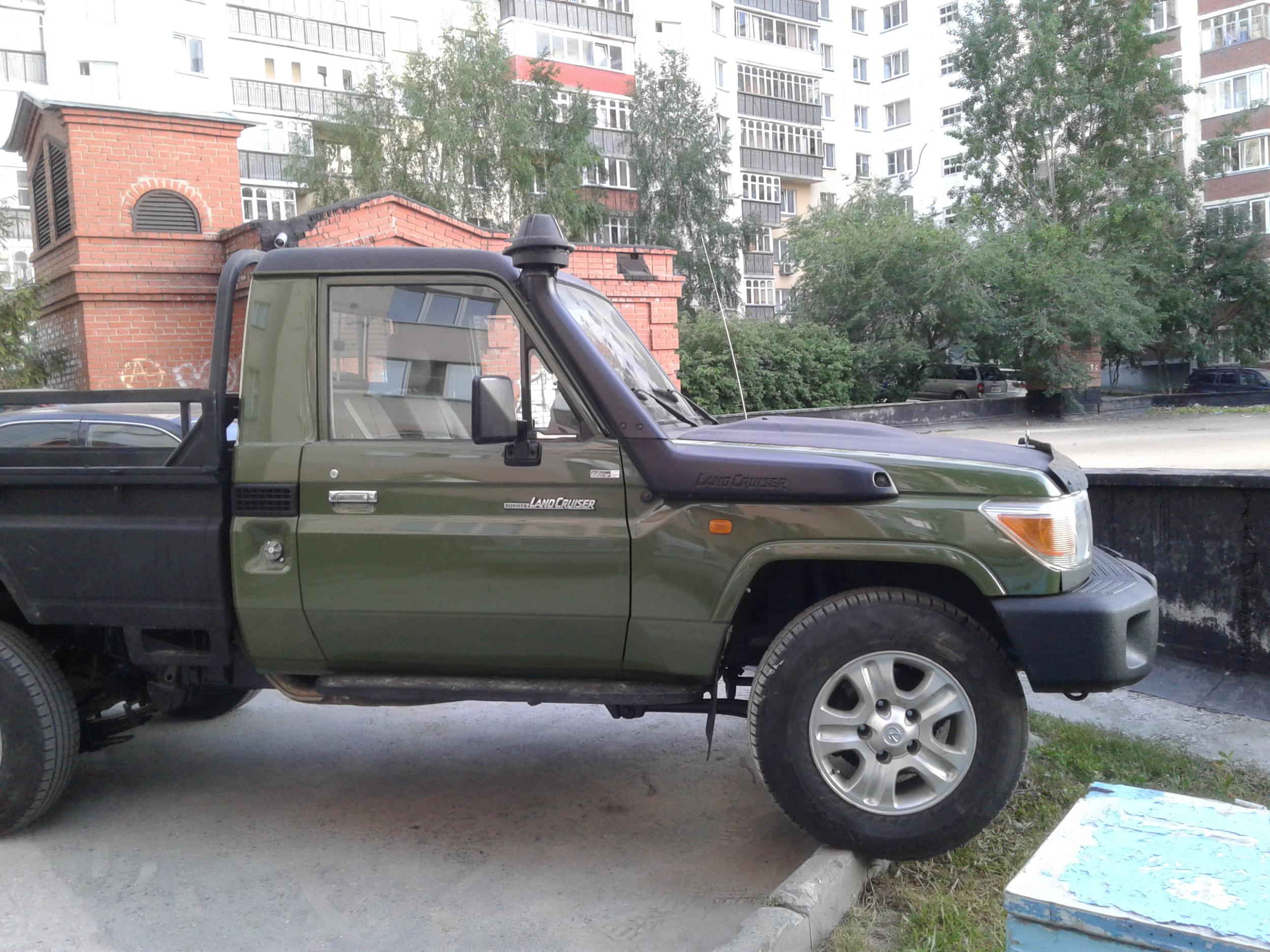

    11.02.2022 в 15:59, Артём сказал:
    Ух ты! Форточки мечты!
    Если не будете ставить - дайте контакт продавца.
    Мечты могут сбыться
    • Откуда: г.Норильск
    • Машина: Land Cruiser BJ75
    16 минут назад, Capsule сказал:
    Мечты могут сбыться
    Здравствуйте. Продаете или знаете где их можно приобрести?

    42 минуты назад, Schimano сказал:
    Ну тогда, видимо, вышеозвученное предложение сделать отдельную тему с размерами имеет смысл.
    • Откуда: Жуковский М.О.
    Я по этим номерам пробовал заказать срок большой был. В итоге в hel performance на заказ армированный сделал. Они в пос быково находятся, а это рядом. И цена была в районе 2.5 тысяч.
    • Откуда: Питер
    15.02.2022 в 22:13, Schimano сказал:
    Всем спасибо за подсказки по тормозным шлангам.
    сегодня все в размер собрали на компонентах  GOODRIDGE, и после опрессовали.
    _ резьбы М10х1.0мм
    _ Фитинги папа мама
    _ Конус встречный
    Магистрали в нержавеющей оплётке залитой прозрачным компаундом.
    Отличные шланги,много раз ставили,отрицательных отзывов не было

    11.02.2022 в 23:45, Schimano сказал:
    Заказывал всё подетально, больше года с перезаказами собирал з.ч., теперь у меня 78 на форточках
    ещё раз точно не решусь повторить.
    Если не сложно, дай пожалуйста номера, попробую повторить.
    6 часов назад, Kast сказал:
    Не советую, лучше ищи с разбора
    номера по схемам /машина HZJ78/
    форточка
    Стекла и планки
    • Машина: ТЛК-76
    25 минут назад, Schimano сказал:
    форточка
    Стекла и планки
    Спасибо
    • Откуда: Новосиб
    Надо ещё учесть, что зеркало под форточки нужно сдвигать назад на двери.
    • Машина: ТЛК-76
    1 час назад, Артём сказал:
    И что двери у 78-го шире, чем у 76-го, а значит форточки от него не подойдут
    • Откуда: Новосиб
    По оконному проёму тоже шире? Я думал только по нижней половине...
    • Машина: ТЛК-76
    Номера стекол в каталоге различаются. С 76-м одинаковые стекла у 79-го с DOUBLE CAB
    • Откуда: Бердск
    • Машина: Тойота
    Стоят такие форточки. Не заметил преимуществ. Постоянно закрыты и всё.
    • Откуда: Новосиб
    Стекло по двум направляюшим сверху донизу движется. А обычное стекло чуть приоткрыл - дребезжит сразу же.
    • Откуда: Новосибирск, Академгородрк
    • Машина: TLC 76,4.2HZ
    А я сразу свои первые жигули вспомнил) Открываешь форточку, разворачиваешь на себя, и зашибись)
    • Откуда: Барнаул
    • Машина: TLC HZJ78 1HDT 40", Tacoma 3UZ, УАЗ
    Я практически всегда с открытой форточкой езжу. Очень полезная штука!
    • Машина: TLC100 1HD 35" МКП Sobol NN 4x4
    да, форточки вещь!
    жаль на сотке нету :(
