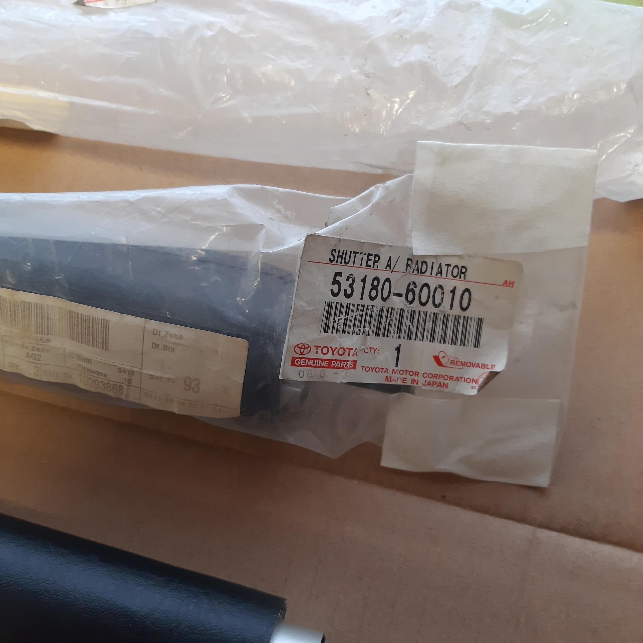

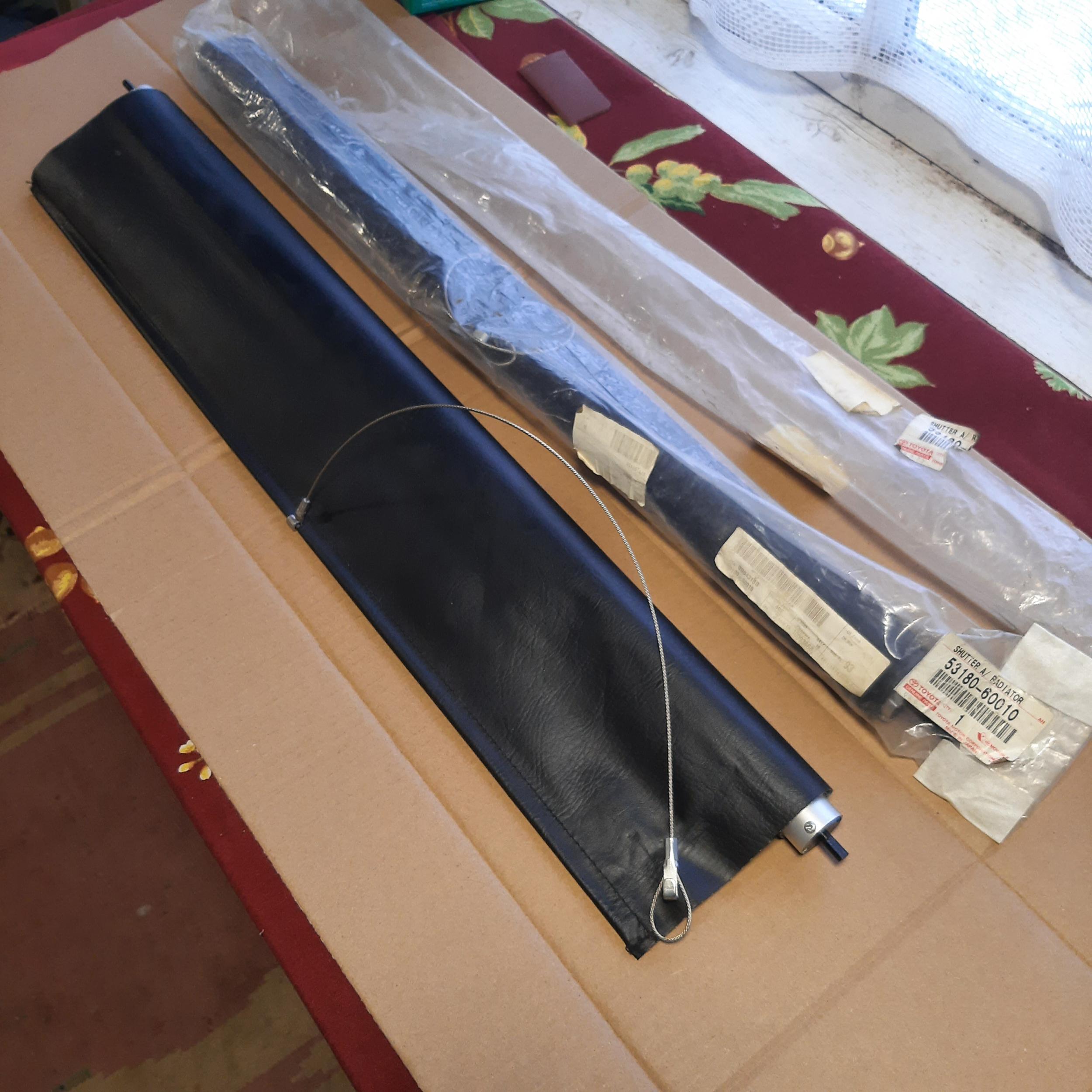

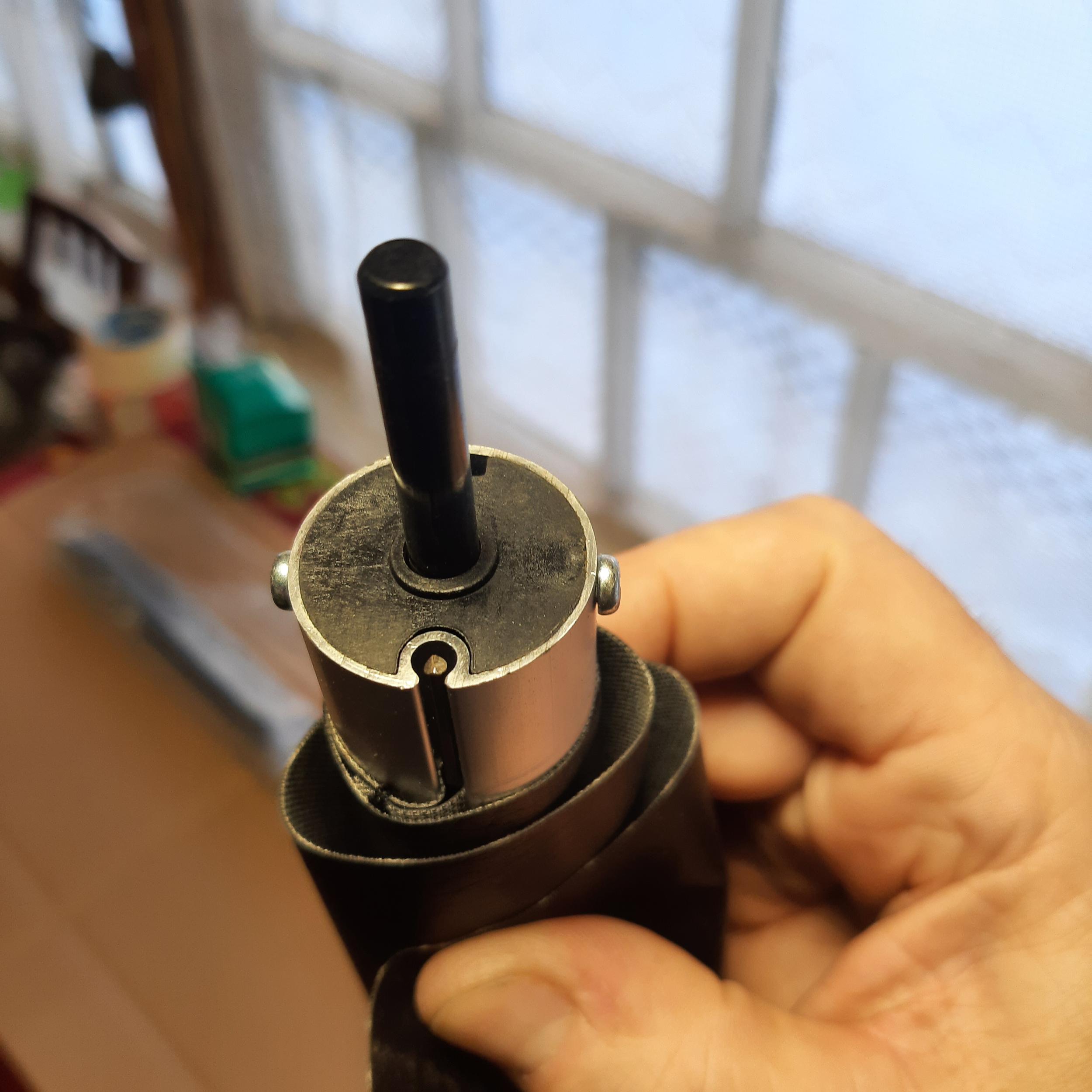

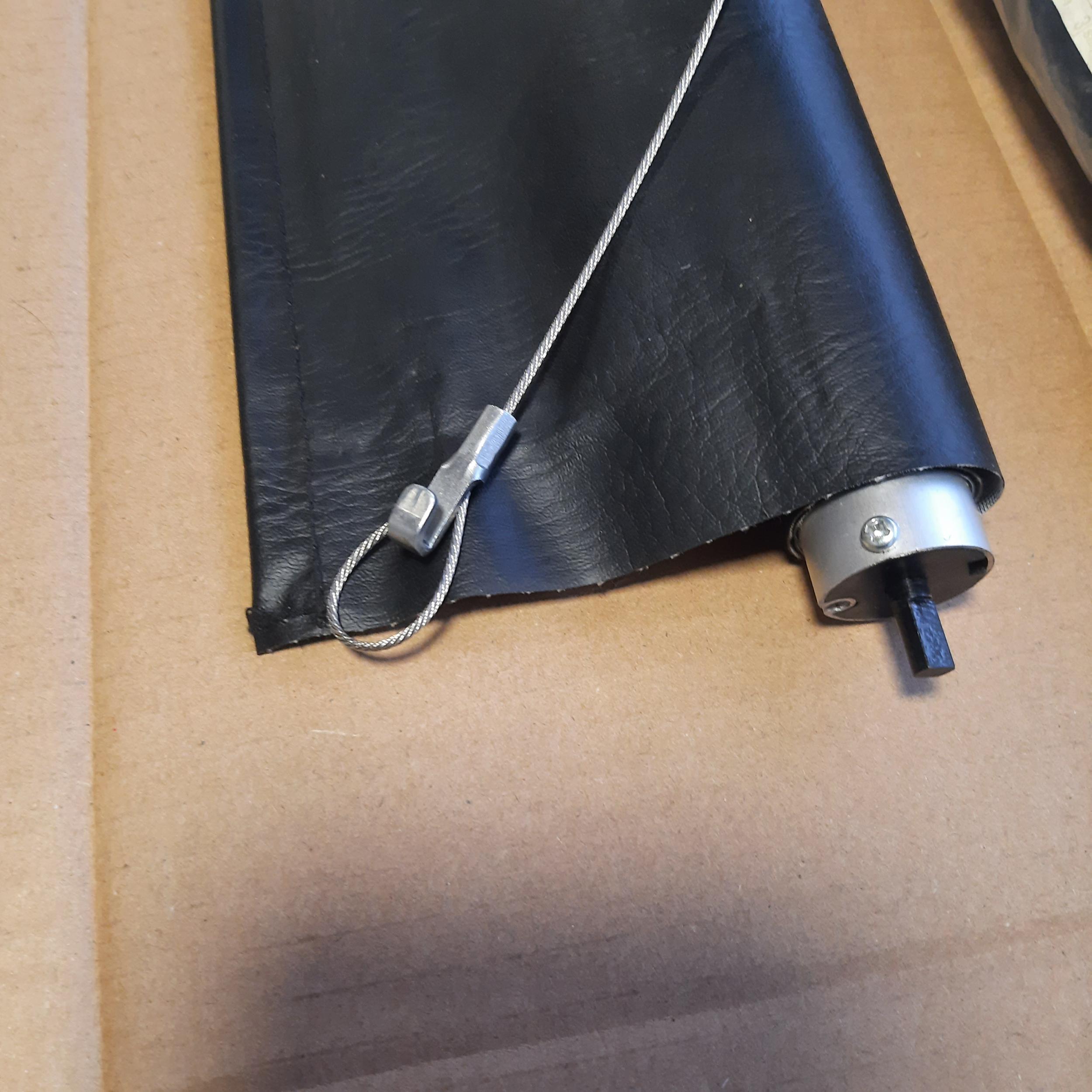

    • Откуда: Москва Юго-Запад Хутор на С-В. рубеже
    • Машина: HDJ78 full-time SOA 38" HZJ76 std 33" ARB_lock
    Материал шторы на подобии дермантина, но на морозе не теряет эластичности,  корпус АЛ внутри пружина обеспечивающая смотку (как у рулетки), один штырь на конце под квадрат, второй круглый подпружиненый для быстрого монтажа в отверстие телевизора радиатора, тросса нерж., полотно при необходимости можно заменить.
    Конструкция легко дорабатывается с помощью ролика и наращивания тросса с выводом петли фиксации к горловине радиатора.
    Если фиксатров петли шторки предусмотреть несколько, то положений будет кратное кол-во.
    /есть излишки кому надо обращайтесь/
