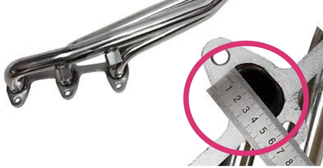

    2 часа назад, kadyrkhan сказал:
    Я вот тоже ищу инфу, по диаметру этого отверстия.
    Все таки 48 мм надо считать трубу
    Я делал с 40 мм трубы .
    • Откуда: Spain Torrevieja
    • Машина: UZN 130 1UZ-FE
    Только что, kadyrkhan сказал:
    Нет в этом необходимости 44 хватит с головой, с 48 там будет не реально развернутся.
    • Откуда: Кемерово
    • Машина: KZN130 лочные мосты, 2 лебедки, 35" обвес, YN130 лифт 4" 33"
    6 часов назад, kadyrkhan сказал:
    Дырка то овальная, так 48, а поперек 40 в среднем можно считать что 44.

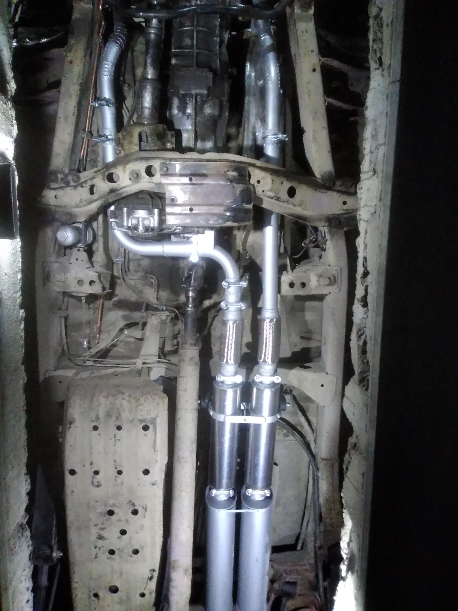

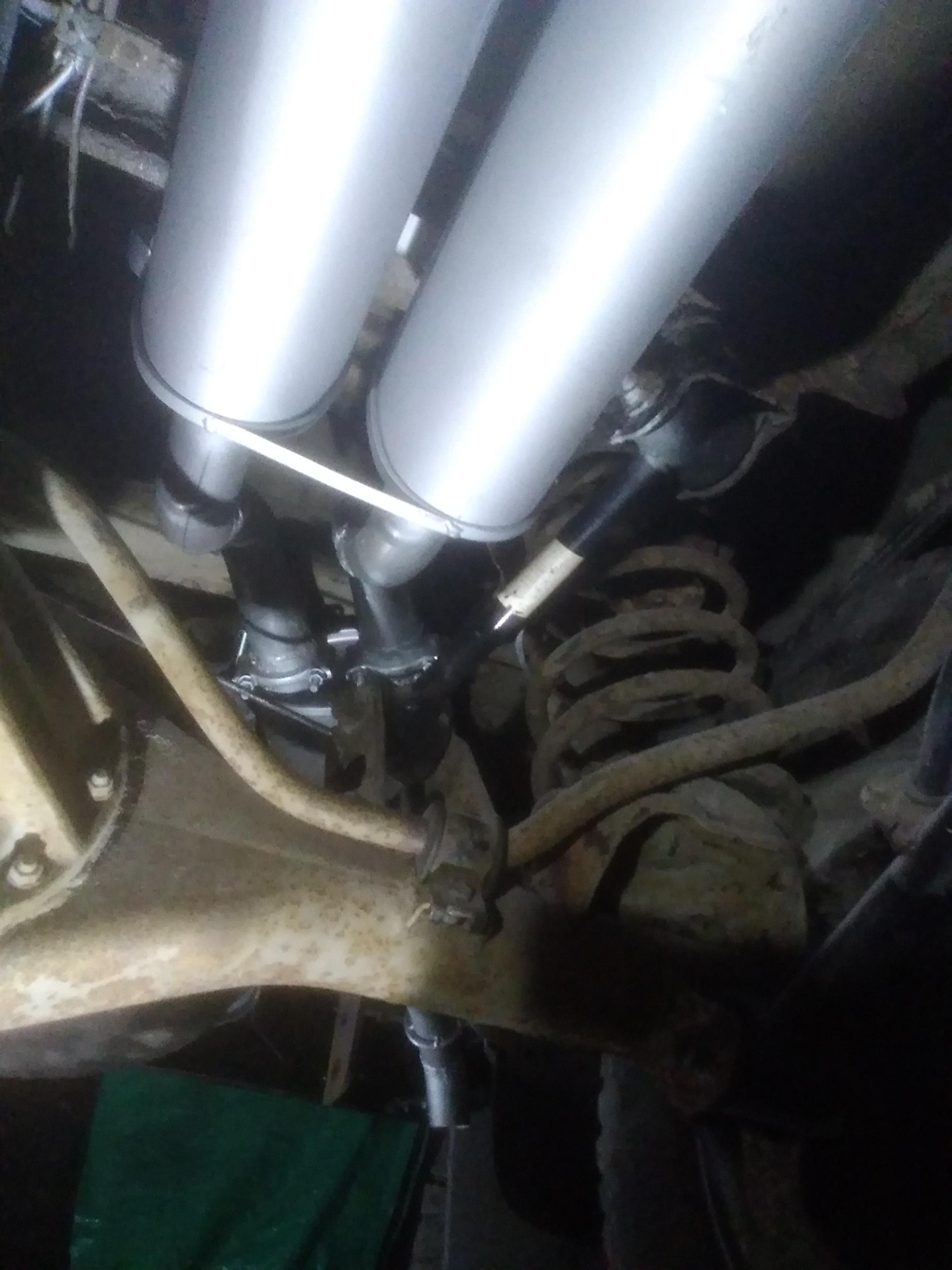

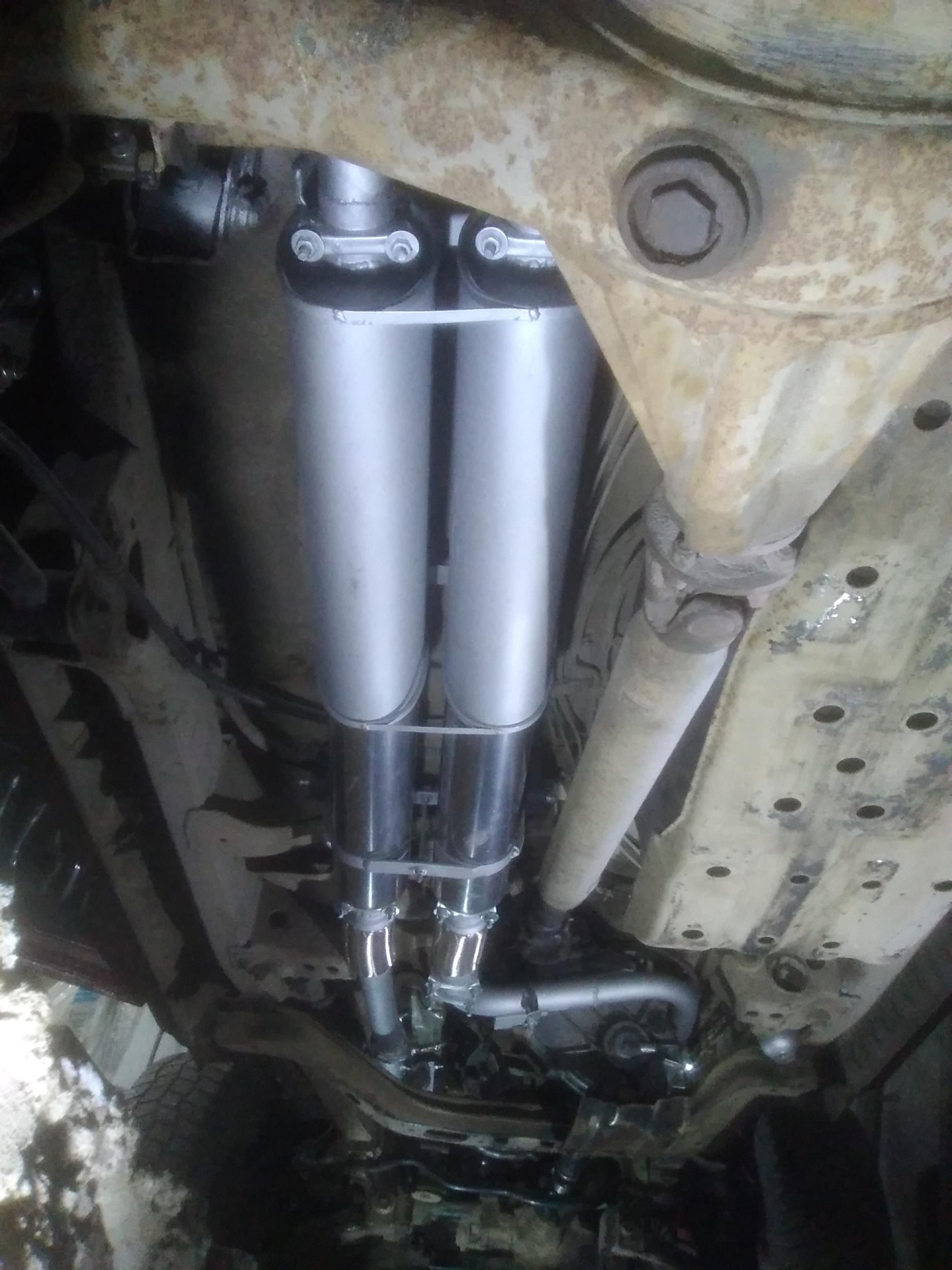

    Я сделал так
    В установленном виде
    Под другим углом

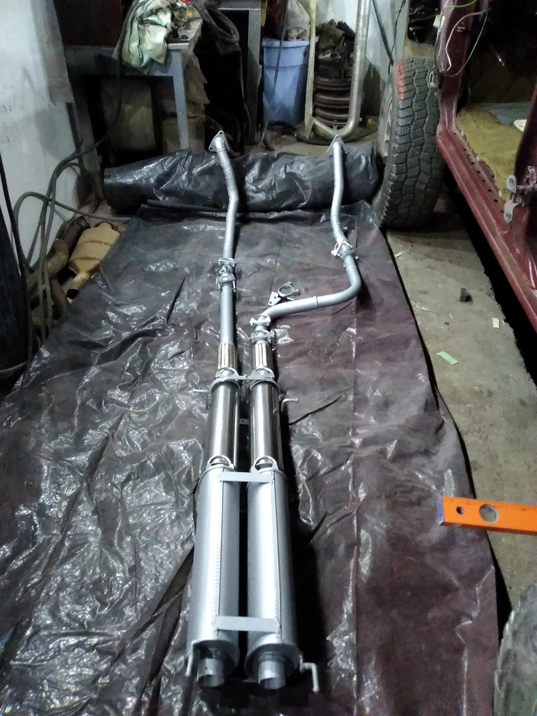

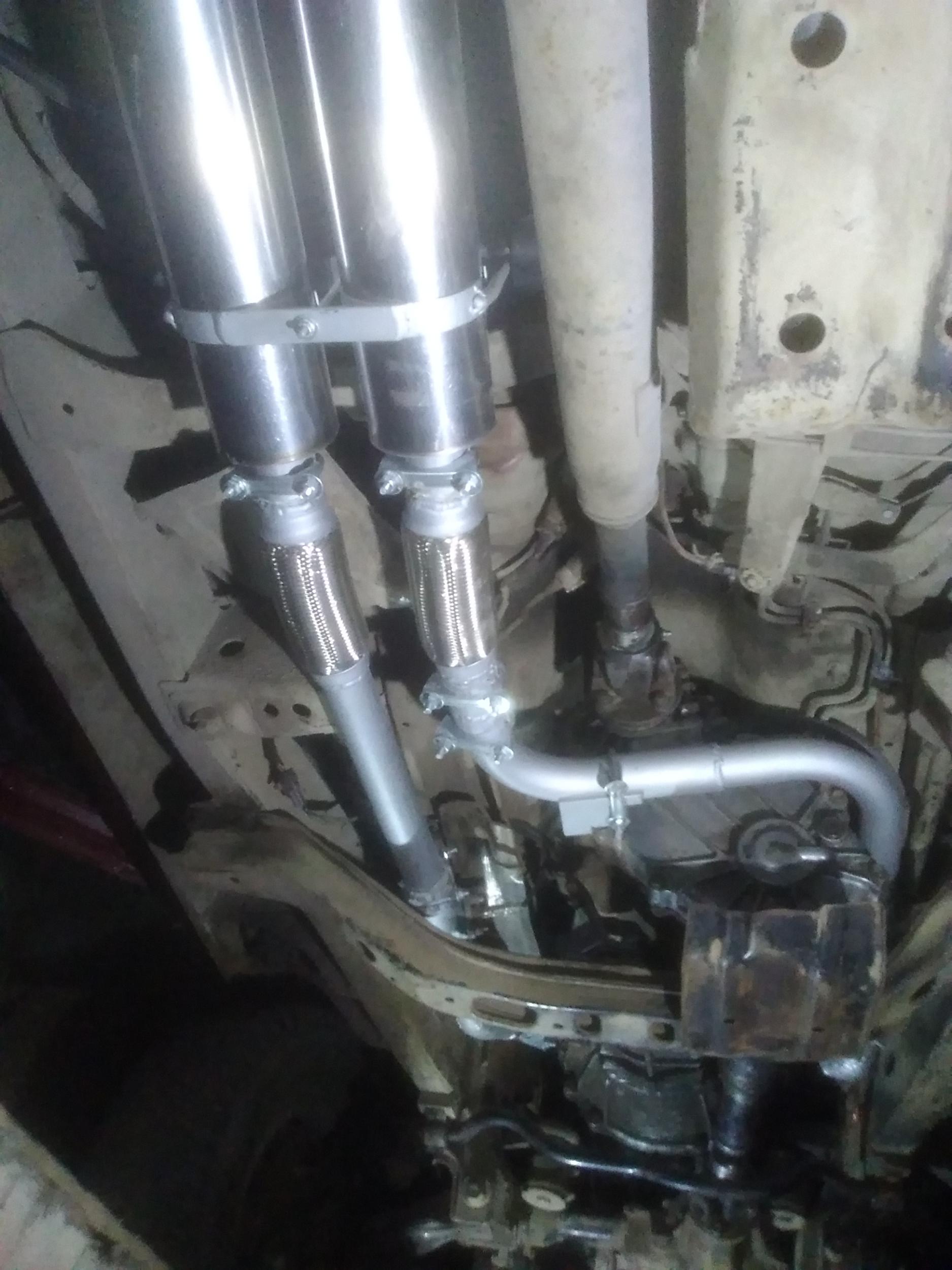

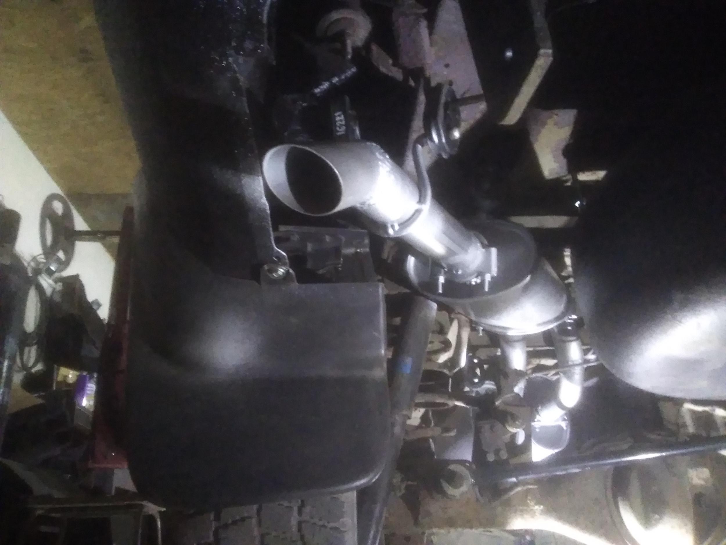

    1 час назад, K10Slon сказал:
    Я сделал так
    Приветствую отчаянных сварщиков выхлопа..!!:applaude:
    Не буду скептиком, по скольку на практике творил похожее..
    Какую цель вы преследовали..??
    • Откуда: РК
    • Машина: 4runner
    Старая сгнила полностью, а подобрать глушитель на 3 литра оказалось сложнее чем 2 под 1, 5. Именно подбор элементов системы, длину и диаметр труб рассчитывал под двигатель 1,5 литра. 2 по 1,5 получается 3 литра. В конце поставил суммирующую банку (два входа - один выход). Лишние вопросы не задают, да выхлоп тише.

    18 часов назад, K10Slon сказал:
    Я сделал так
    Под другим углом
    Красиво, эстетично:)
    А, то что лямбда видит только половину выхлопа, как мозг к этому относится?
    14 минут назад, techmicha сказал:
    ответ есть на первых страницах этой темы
