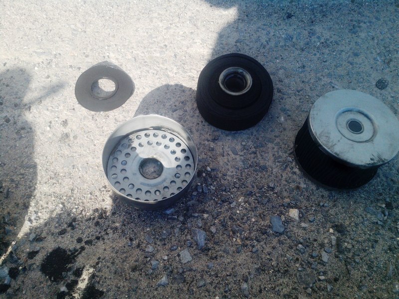

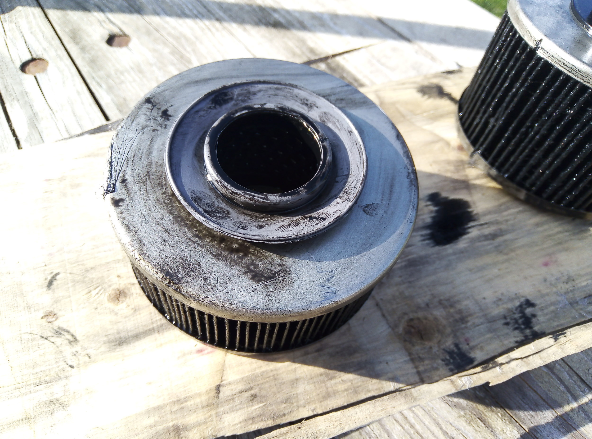

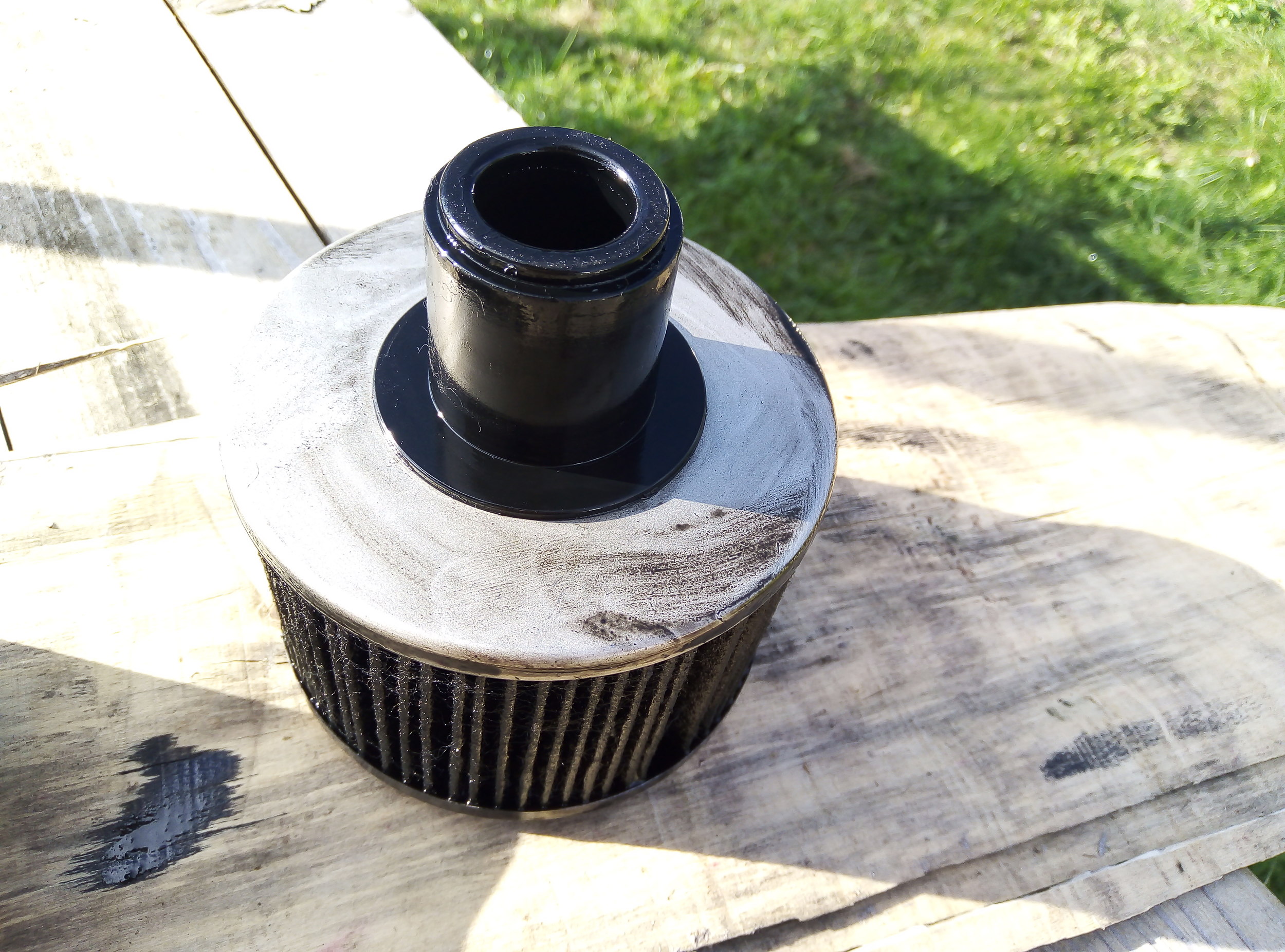

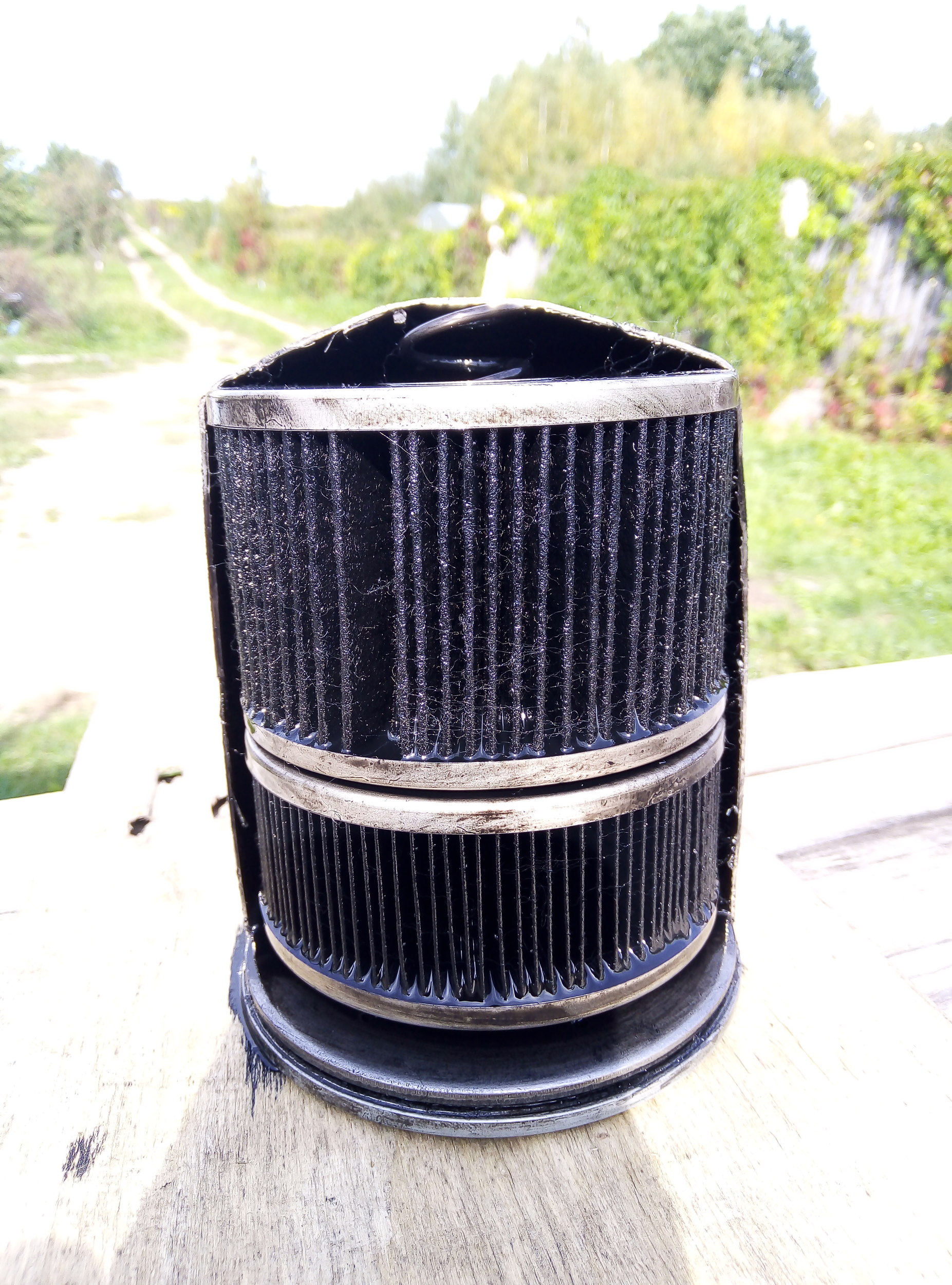

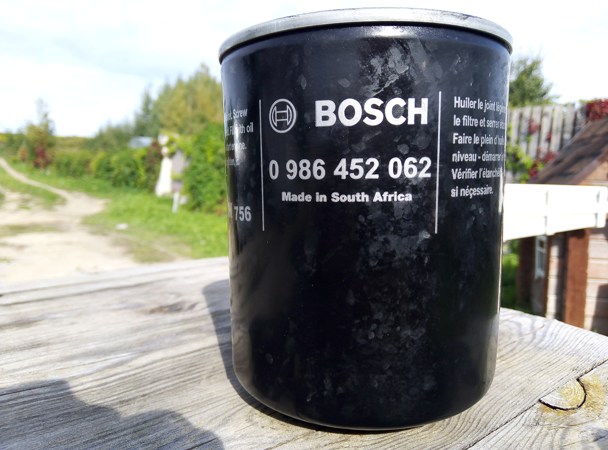

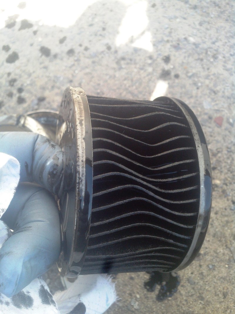

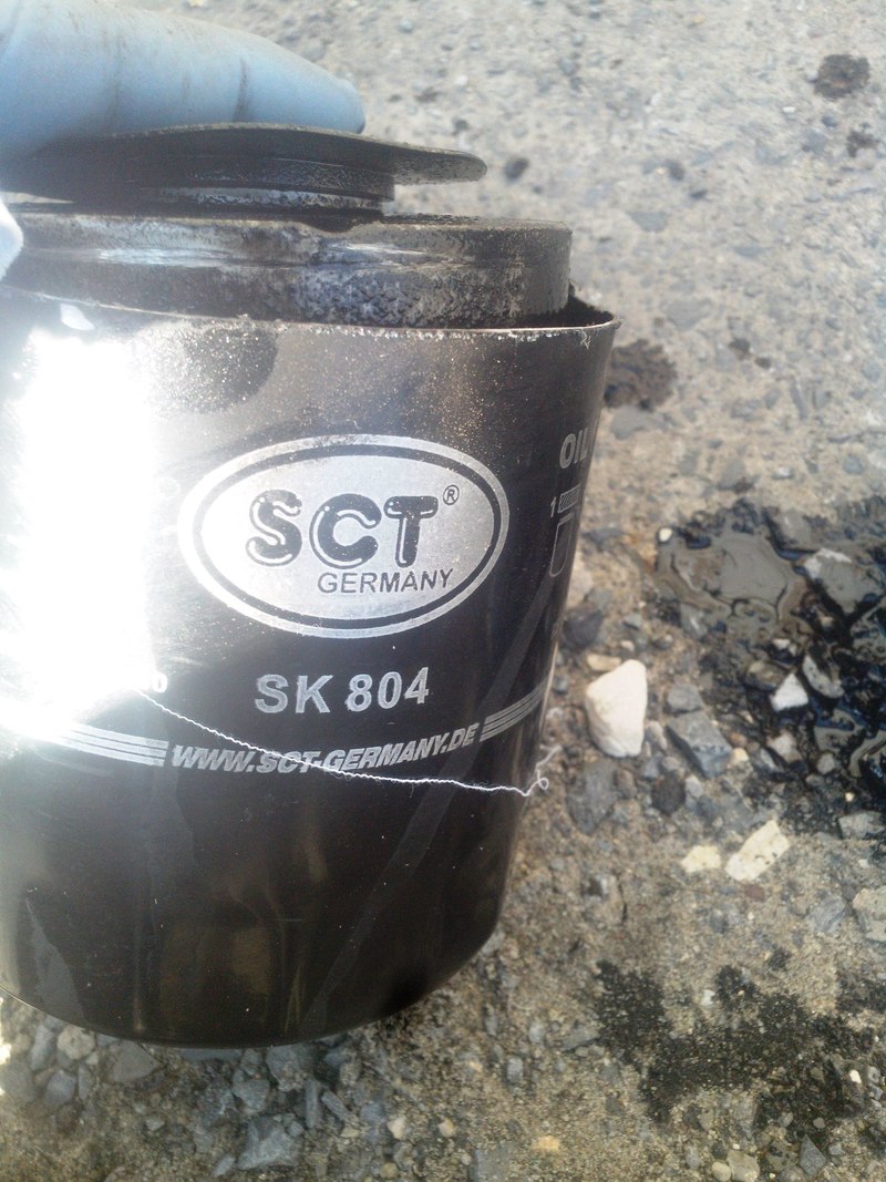

Big Pavel 3 Откуда: Минск Машина: TLC 105 #621 Опубликовано: 18 сентября 2018 (изменено) Сегодня поменял масло в машине. Старый фильтр решил распилить. Фильтр Bosch. Я конечно не специалист в этой области, но качество мне показалось неплохое. Единственное не знаю, фильтр тонкой очистки какой лучше, намоткой или как в этом фильтре, гармошка. В грубой очистке 72 складки, в тонкой 102. Изменено 18 сентября 2018 пользователем Big Pavel Фото не могу вставить. Вверх Поделиться сообщением Ссылка на сообщение Поделиться на других сайтах
Казак-берег 733 Откуда: с Дону Машина: Хай пикап LN-107 1994г 3L МКПП , Сузуки-Самурай мкпп 1989г #622 Опубликовано: 18 сентября 2018 25 минут назад, Big Pavel сказал: Фильтр Bosch. А цена какая? И клапан резиновый какой конструкции? Вверх Поделиться сообщением Ссылка на сообщение Поделиться на других сайтах
Big Pavel 3 Откуда: Минск Машина: TLC 105 #623 Опубликовано: 18 сентября 2018 (изменено) У нас такой стоит в районе 10$ Клапан этот, как я понимаю? Стальной с пружинкой. Изменено 18 сентября 2018 пользователем Big Pavel Вверх Поделиться сообщением Ссылка на сообщение Поделиться на других сайтах

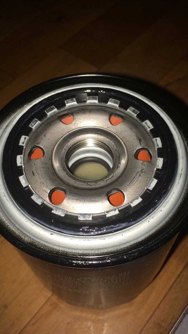

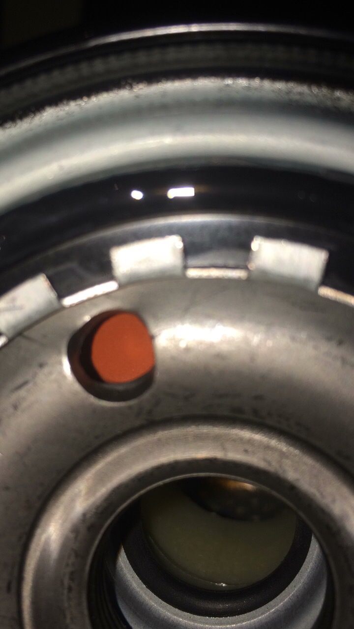

Казак-берег 733 Откуда: с Дону Машина: Хай пикап LN-107 1994г 3L МКПП , Сузуки-Самурай мкпп 1989г #624 Опубликовано: 18 сентября 2018 17 минут назад, Big Pavel сказал: Клапан этот, Нет, это перепускной. Резиновый, который перекрывает маленькие отверстия по кругу. Подпружиненный он или просто резинка? На этой фотке это он по моему: Вверх Поделиться сообщением Ссылка на сообщение Поделиться на других сайтах
Big Pavel 3 Откуда: Минск Машина: TLC 105 #625 Опубликовано: 18 сентября 2018 Понял. Это просто резиновое кольцо. Пружина только сверху прижимает оба фильтрующих элемента. Как на втором фото. Вверх Поделиться сообщением Ссылка на сообщение Поделиться на других сайтах
Казак-берег 733 Откуда: с Дону Машина: Хай пикап LN-107 1994г 3L МКПП , Сузуки-Самурай мкпп 1989г #626 Опубликовано: 18 сентября 2018 (изменено) 8 минут назад, Big Pavel сказал: Это просто резиновое кольцо Вот это и плохо. Новое оно ещё может (и то не факт) и будет держать масло в системе чтобы не стекало в поддон, а через тысячу-две км держать перестаёт и запуск после простоя авто хотя бы час получается чуть ли не на сухую. Идеальный вариант пружина и ещё прижимная пластина под ним. Изменено 18 сентября 2018 пользователем Казак-берег Вверх Поделиться сообщением Ссылка на сообщение Поделиться на других сайтах
Big Pavel 3 Откуда: Минск Машина: TLC 105 #627 Опубликовано: 18 сентября 2018 Здесь соглашусь. После заводки машины секунды четыре нужно было ждать, когда стрелка давления начнёт подниматься. Сейчас поставил фильтр KNECT MAHLE. Давление на первой секунде начинает подниматься. Фото нового фильтра сделал, но вскрытие буду делать через 7 тыс. примерно. Вверх Поделиться сообщением Ссылка на сообщение Поделиться на других сайтах

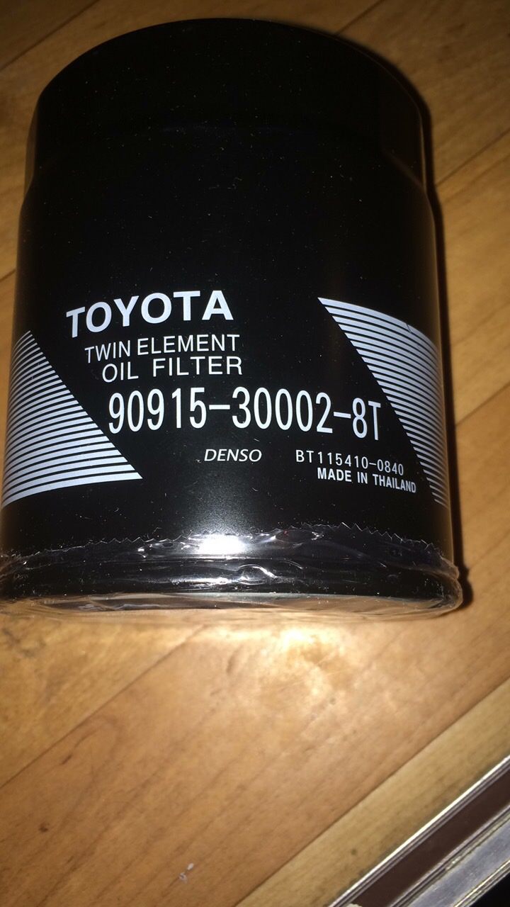

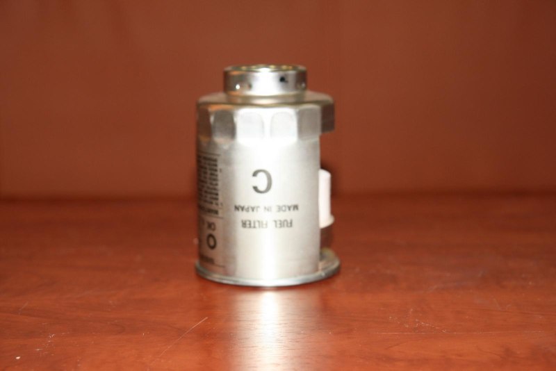

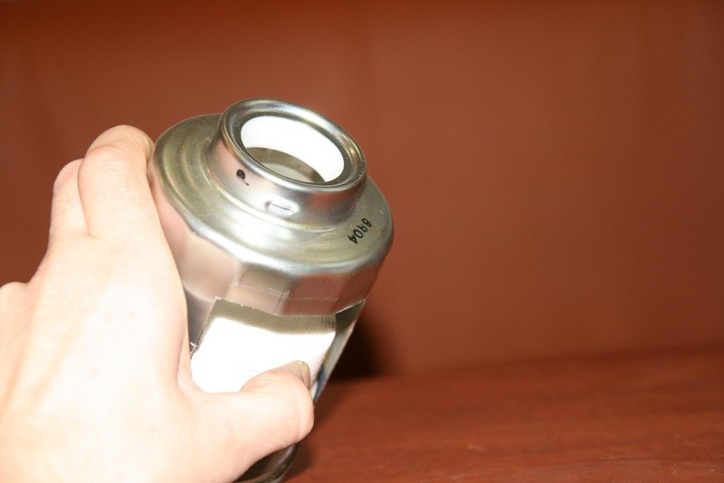

Дмитрий 62 142 Откуда: г. Рязань Машина: Тойота LC 80 4.2TD VX лифт 2" 1992г 1HD-T "Слоник" #628 Опубликовано: 19 сентября 2018 В 10.07.2018 в 16:21, RomaS сказал: А чем этот орегенал отличается от микры? в сообщении 584 ошибочка: слева подделка, а справа орегенал, как и микра. И лепестки прижимающие уплотнительное кольцо на твоей фото как у орегенала . привет. краска не качественная на фильтре, это раз, полоски нанесены по другому, это два, у оригинала закругление гладкое и фильтр сам увесистый, резинка у этого фильтра красная которая закрывает каналы, при получении вылезла. и на коробке нет наклейки стикера тойота, она просто нарисована. А микро ко мне приходят качественные , это уж я не знаю как в других регионах. Вверх Поделиться сообщением Ссылка на сообщение Поделиться на других сайтах

alex990 1 Откуда: Москва Машина: Toyota Megacruiser #637 Опубликовано: 6 декабря 2018 В 18.09.2018 в 18:00, Big Pavel сказал: Здесь соглашусь. После заводки машины секунды четыре нужно было ждать, когда стрелка давления начнёт подниматься. Сейчас поставил фильтр KNECT MAHLE. Давление на первой секунде начинает подниматься. Фото нового фильтра сделал, но вскрытие буду делать через 7 тыс. примерно. Какая цена?как я понял 8T одинаковые с твоим фильтром ?артикул не скинешь и фото вроде говорил сделал В 03.04.2017 в 19:03, oleg-34 сказал: Тоже внесу свои 5 копеек. Так же стало интересно. Сегодня разрезал фильтр. Как я понял этой фирмы фильтра г(?в волгоградской у нас тоже сейчас отцу на ниву думал взять такой но все таки наверное мановский буду брать Вверх Поделиться сообщением Ссылка на сообщение Поделиться на других сайтах
alex990 1 Откуда: Москва Машина: Toyota Megacruiser #638 Опубликовано: 6 декабря 2018 (изменено) В 16.01.2015 в 13:34, olegbst сказал: Изюминка... мы возим топливные фильтра Kyosan...эта компания является дочерняя DENSO отличия от оригинала есть, но не значительные...разница в цене примерно в 2 раза... качество высшее... А как сейчас такие фильтры может его лучше взять чем оригинал тойоты? Изменено 6 декабря 2018 пользователем alex990 Вверх Поделиться сообщением Ссылка на сообщение Поделиться на других сайтах
alex990 1 Откуда: Москва Машина: Toyota Megacruiser #639 Опубликовано: 6 декабря 2018 (изменено) В ноябре заказал посмотрел снаружи внешне вроде похож а на днях поехал в сервис присмотрелись вместе с мастерами и стал тоже владельцем контрафакта!куда обращаться теперь в каие органы?это какой то уже наглый беспредел друзья нужно с этим пробовать бороться Изменено 6 декабря 2018 пользователем alex990 Вверх Поделиться сообщением Ссылка на сообщение Поделиться на других сайтах
mongol89 30 Откуда: Москва. Ясенево Машина: TLC 80VX➡️ LX 470 ➡️ Chevrolet Tahoe 900 #640 Опубликовано: 6 декабря 2018 12 минут назад, alex990 сказал: это какой то уже наглый беспредел друзья нужно с этим пробовать бороться Учитывая, что эти фильтра на оптовом сайте стоят от 1$, то бороться с этим сложно. Ставить нормальный неоригинал. Вверх Поделиться сообщением Ссылка на сообщение Поделиться на других сайтах
