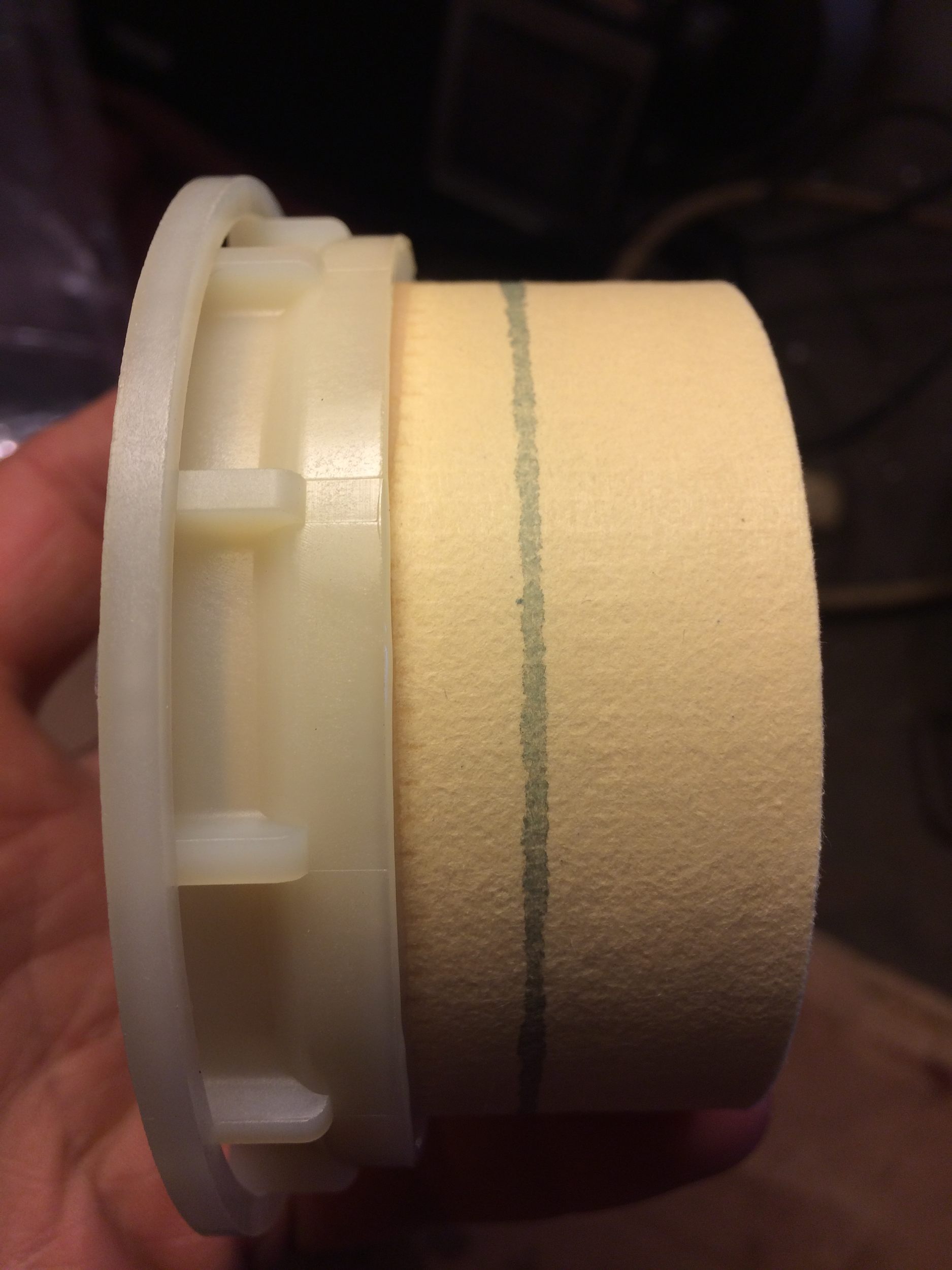

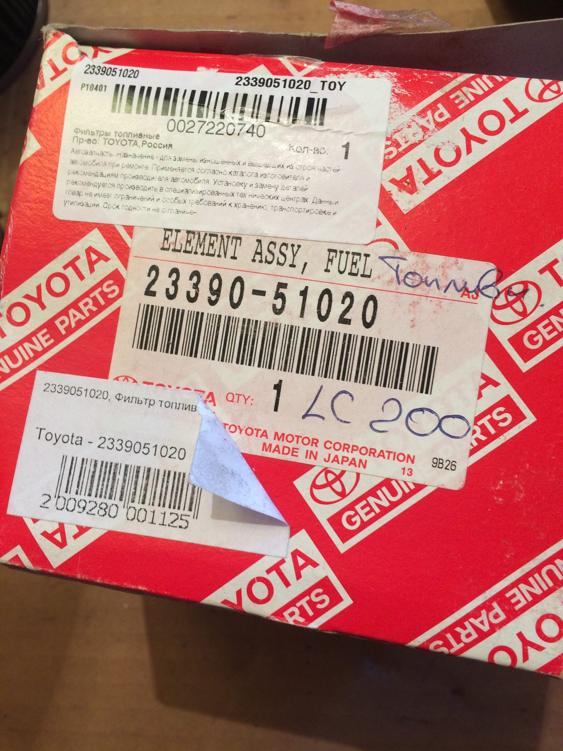

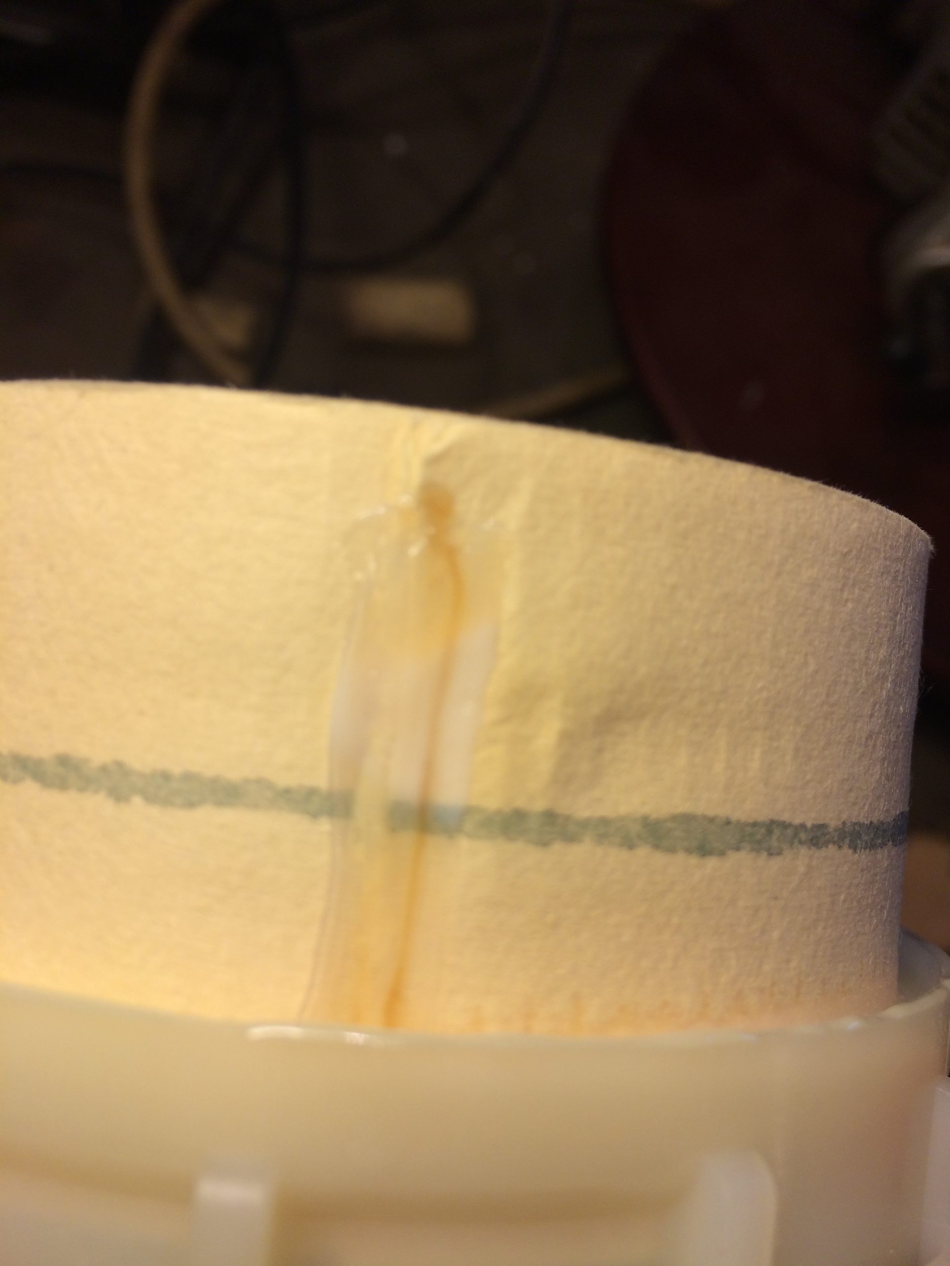

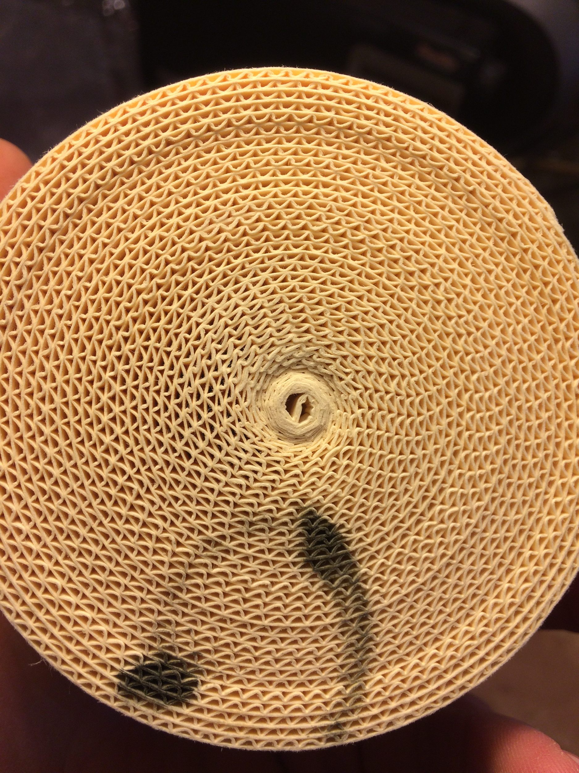

даниил 8 Откуда: Воронеж Машина: land cruiser 76. #671 Опубликовано: 10 декабря 2018 1 минуту назад, Anton70 сказал: государство контрафактные фильтры выпускает? Нет , государство позволяет не честным людям работать в нашей стране! Вот еще топлевный фильтр наверное тоже подделка. Ваше мнение? Вверх Поделиться сообщением Ссылка на сообщение Поделиться на других сайтах
даниил 8 Откуда: Воронеж Машина: land cruiser 76. #672 Опубликовано: 10 декабря 2018 Ваши мысли ? Можно ставить? Вверх Поделиться сообщением Ссылка на сообщение Поделиться на других сайтах

shubba 16 Откуда: Москва Машина: TLC-100 4.2 дизель #674 Опубликовано: 11 декабря 2018 Насколько я увидел, в середине сквозное отверстие? Вверх Поделиться сообщением Ссылка на сообщение Поделиться на других сайтах

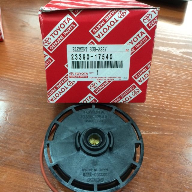

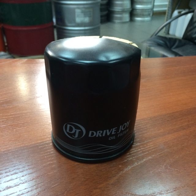

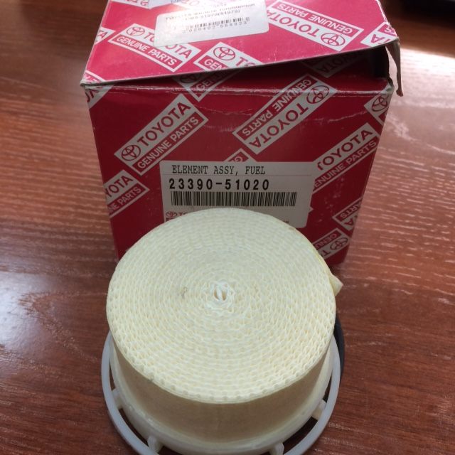

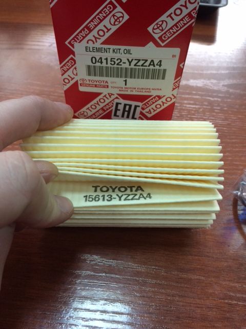

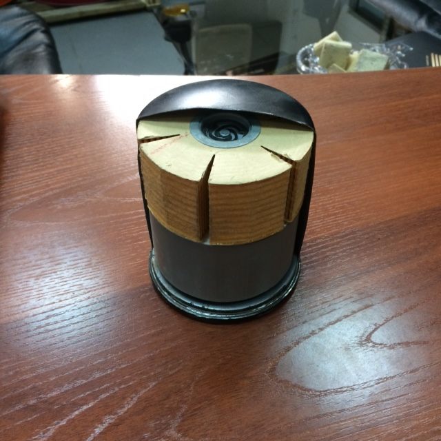

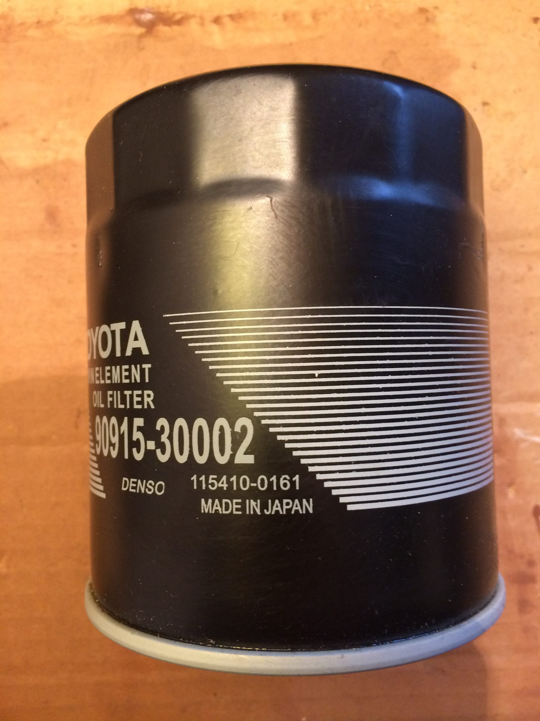

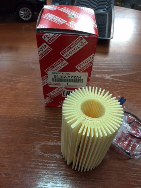

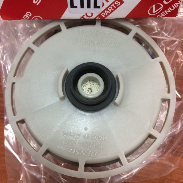

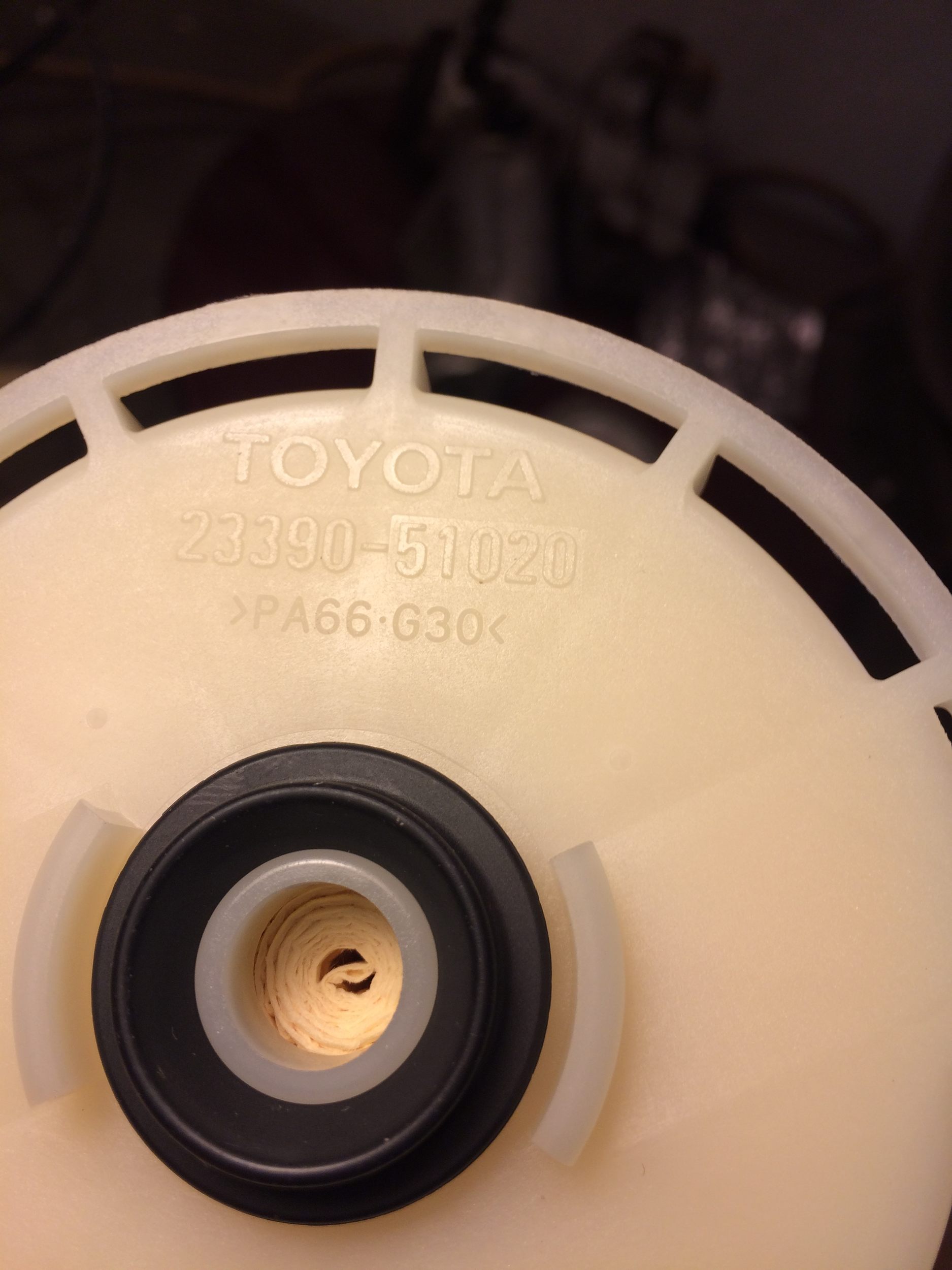

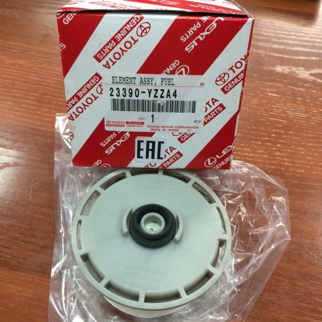

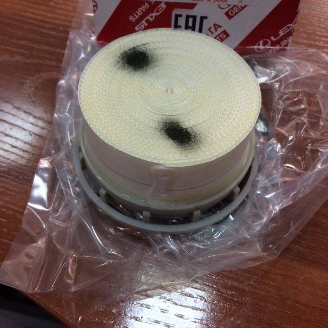

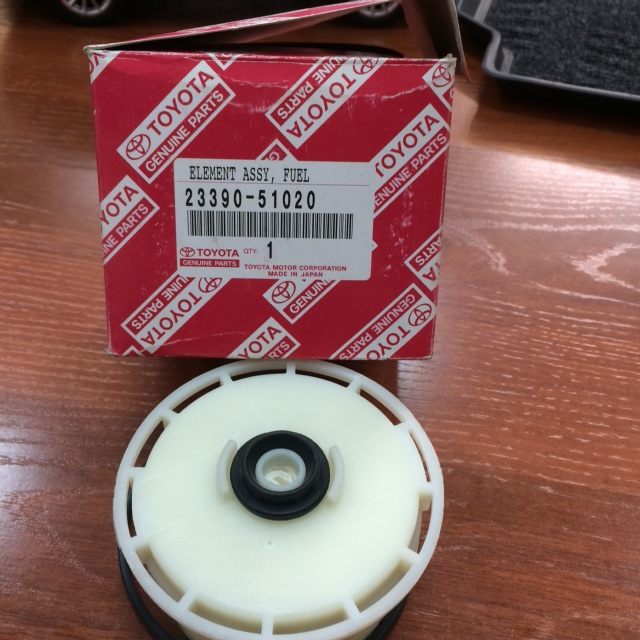

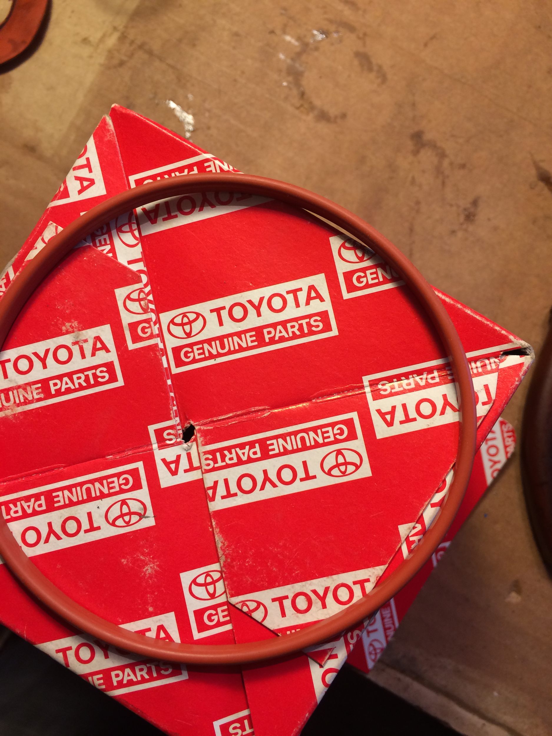

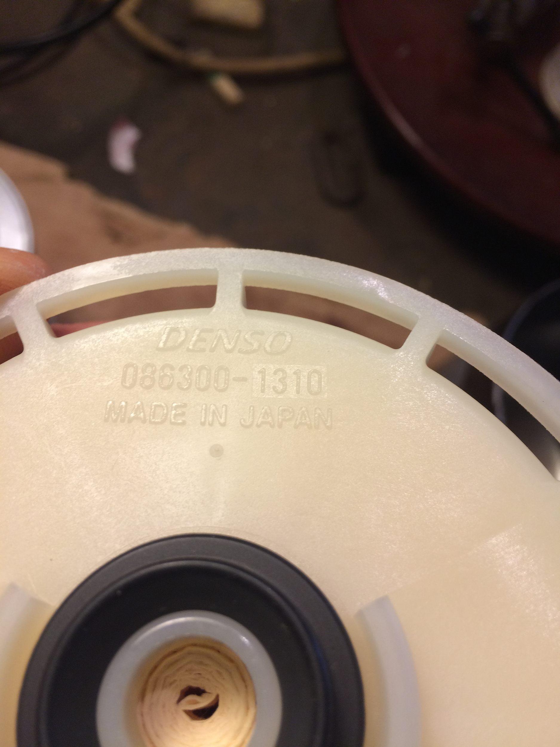

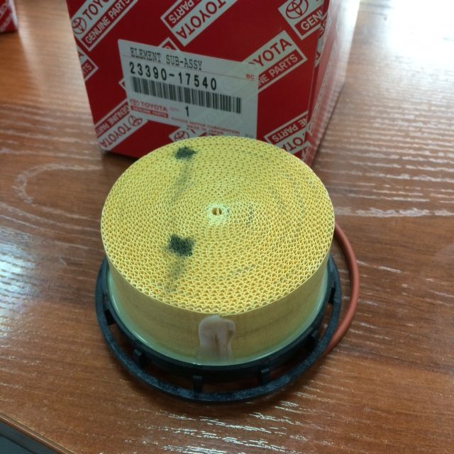

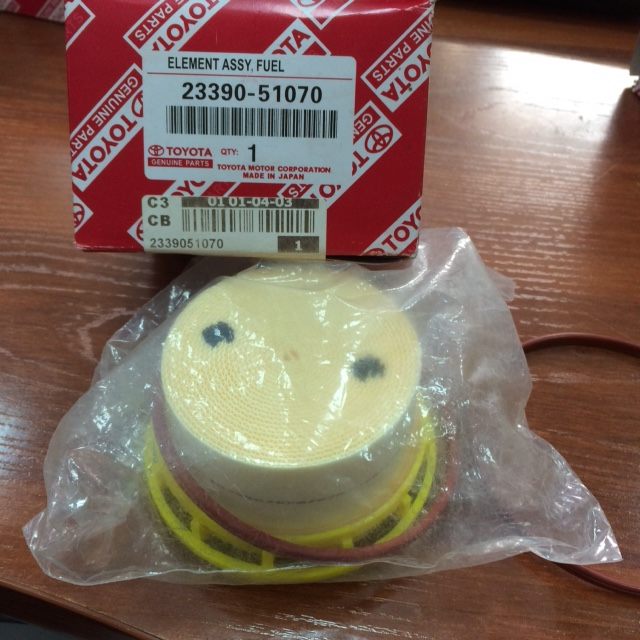

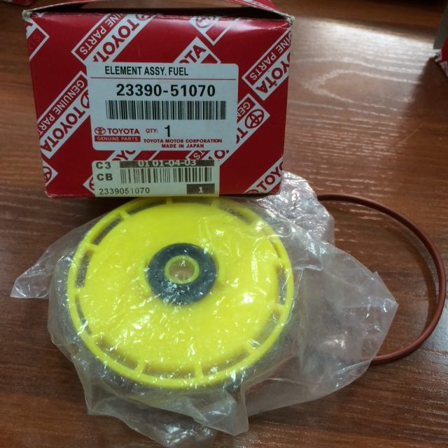

Zhenyasst 1 Откуда: НОВОКУЗНЕЦК Машина: Land-cruiser 100 #676 Опубликовано: 11 декабря 2018 топливный фильтр от 200 это подделка !!!! ОФИЦИАЛЫ давно уже перешли на фильта 23390-51070 , и был фильтр для холодных регионов 23390-17540, сейчас официалы отказались от них в чем их преимущества или недостатки не скажу но подделок по этим фильтрам очень много , у нас в сибири уже давно продают и ставят в обслуживание у автомобилей Официалы фильтр 23390-YZZA4 прекрасный фильтр проблем с ним нет , KYOSAN производит только топливные фильтра я там поправился, фильтр маслянный о нем уже пост делали в самом начале темы; 1 оригинал весит примерно 800-900 грам , 2 фильтра с обозначением 90915-30002 производились только в японии у них есть аналог фото посже скину хотя в теме он есть DRIVE JOY производство в японии закрыли давно и найти такие фильтра практически не реально , сейчас выпускаются фильтра 90915-30002-8Т производитель Тайланд ....ПОКУПАЙТЕ ТОЛЬКО У ПРОВЕРЕННЫХ ПРОДАВЦОВ ...если у кого то есть проблемы в приобретении настоящего оригинала ...обращайтесь в личку, изначально нами эта тема и создавалась что бы люди не покупали всякое г.... под видом и по ценам оригинала Вверх Поделиться сообщением Ссылка на сообщение Поделиться на других сайтах

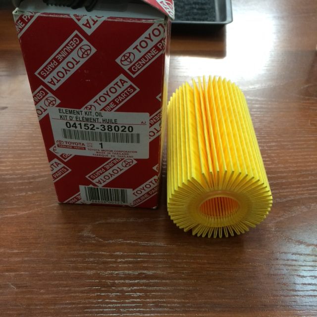

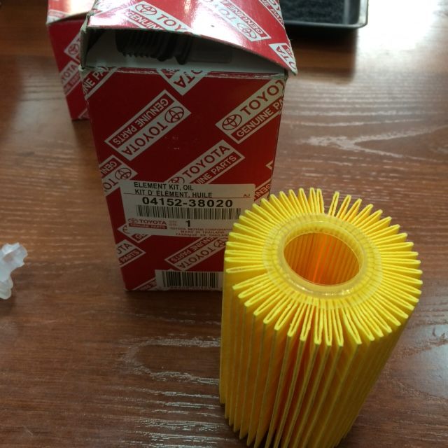

Zhenyasst 1 Откуда: НОВОКУЗНЕЦК Машина: Land-cruiser 100 #677 Опубликовано: 11 декабря 2018 не много разных фильтров кстати все те фильтра что опубликованы в теме все еще существуют ...но пока поиск замен оригиналу окончен так как на мой взглят технологичнее Тойоты еще не найдено и вряд-ли найдем ...расписывать не буду все наши умозаключения уже были в теме ....уже писал---- olegbst----я дополнял фото не новые по моему они уже были здесь фото фильтра DRive Joy так должен выглядеть оригинальный фильтр 90915-30002 производства японии , и ОРИГИНАЛЬНЫЕ ФИЛЬТРА НП ТЛК 200 топливные и маслянные Вверх Поделиться сообщением Ссылка на сообщение Поделиться на других сайтах

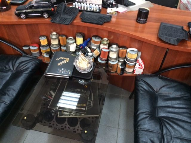

Zhenyasst 1 Откуда: НОВОКУЗНЕЦК Машина: Land-cruiser 100 #678 Опубликовано: 11 декабря 2018 а вот подделки а вот кстати и коллекция фильтров !!! Обратите внимание прекрасный столик из блока 200 ...история авто такова порвало шатуны из за масляного голодания ...использование ПОДДЕЛКИ и не своевременной ЗАМЕНЫ МАСЛА ...историю этого авто знаю на 90% дизель человек менял масло раз в 100000 проехал на моторе всего 1300000 вот так 1 Вверх Поделиться сообщением Ссылка на сообщение Поделиться на других сайтах
даниил 8 Откуда: Воронеж Машина: land cruiser 76. #679 Опубликовано: 11 декабря 2018 4 часа назад, shubba сказал: Насколько я увидел, в середине сквозное отверстие? На сквозь просвета нет, сегодня посмотрю , сфоткать думаю не получается, попробую. Сегодня распилил 8Т . Это тот что я сменил на подделку , вроде правильный, пзже покажу. Вверх Поделиться сообщением Ссылка на сообщение Поделиться на других сайтах
Mitek 5 Откуда: 24 Машина: Toyota LC 80 #680 Опубликовано: 11 декабря 2018 4 часа назад, Zhenyasst сказал: а вот подделки а вот кстати и коллекция фильтров !!! Обратите внимание прекрасный столик из блока 200 ...история авто такова порвало шатуны из за масляного голодания ...использование ПОДДЕЛКИ и не своевременной ЗАМЕНЫ МАСЛА ...историю этого авто знаю на 90% дизель человек менял масло раз в 100000 проехал на моторе всего 1300000 вот так С нолями не ошибка? Вверх Поделиться сообщением Ссылка на сообщение Поделиться на других сайтах
