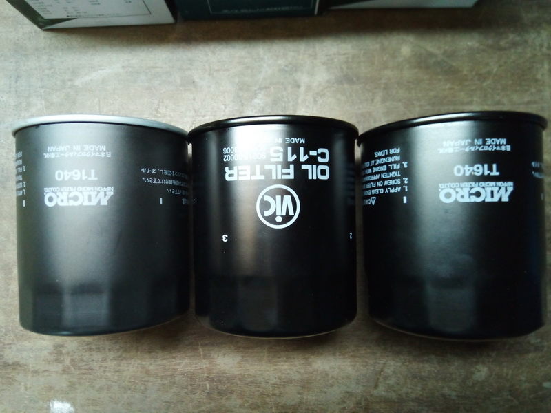

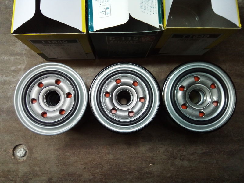

Dmitriy 1 Откуда: Иркутск Машина: Toyota HiLux Surf KZN185 1KZ-TE #781 Опубликовано: 28 июля 2019 16.06.2019 в 12:43, Сторож сказал: как подделку Micro определить? Смотри на предыдущей странице. 30.12.2018 в 17:51, Dmitriy сказал: В продолжение темы. Купил на пробу в Автодоке Micro T1640, внешне как на ранее выкладывавшихся фото в теме (на фото слева). Решил, что не подделка. Заказал у этого же поставщика еще, пришел другой (на фото справа). Правый внешне и внутренне 1 в 1 как Vic C-115, даже по весу одинаковые 750 г. вроде и качество нормальное, но как так 1 в 1? Похоже в одном подвале клепаются? И где нормальные поставщики если два фильтра заказанные с интервалом в 2 недели отличаются? Слева, как я думаю не подделка, внешне отличается наличием не крашенной окантовки, черная краска более матовая, внутрянка другой конструкции, весит 780 г. Вверх Поделиться сообщением Ссылка на сообщение Поделиться на других сайтах

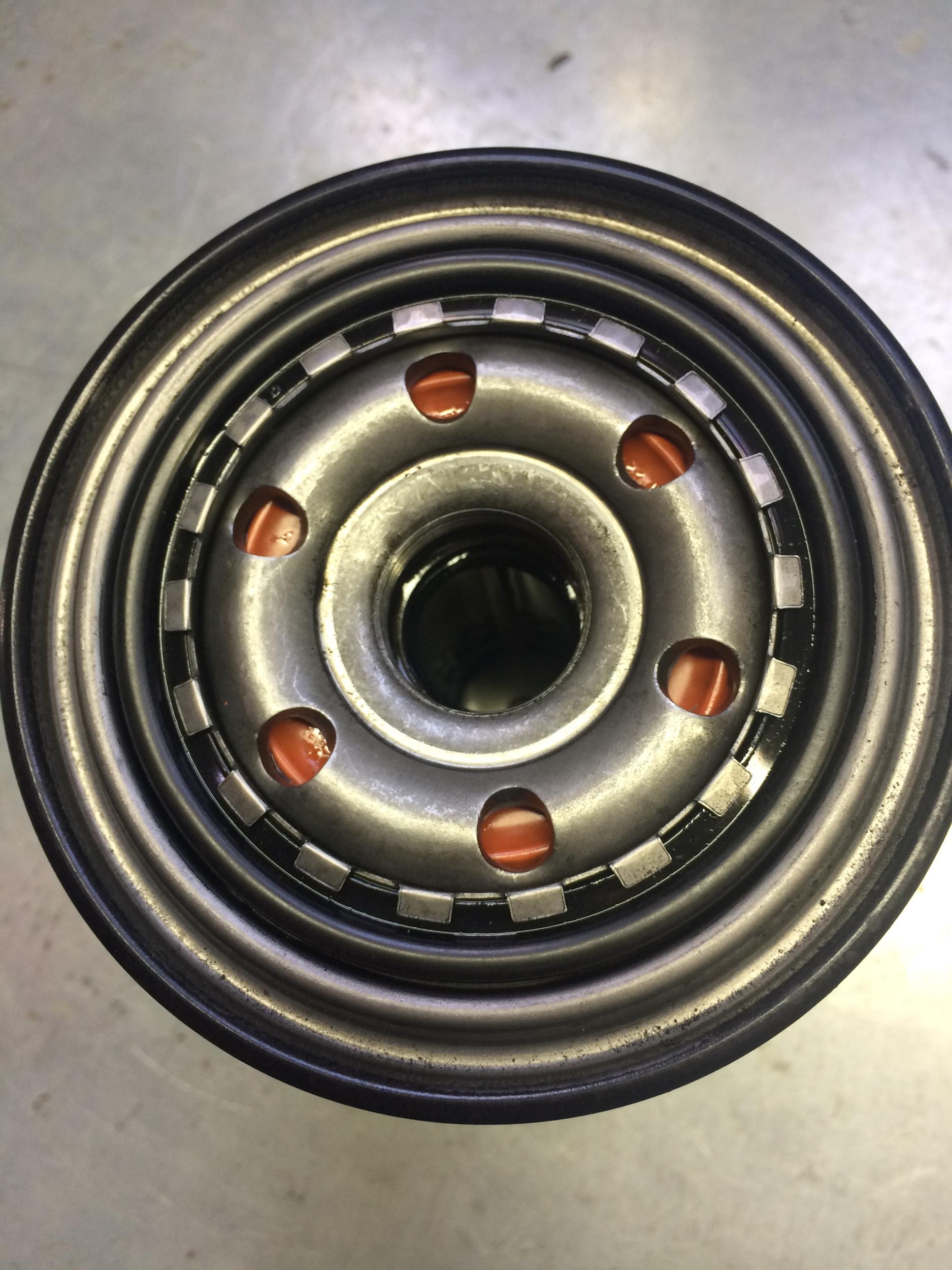

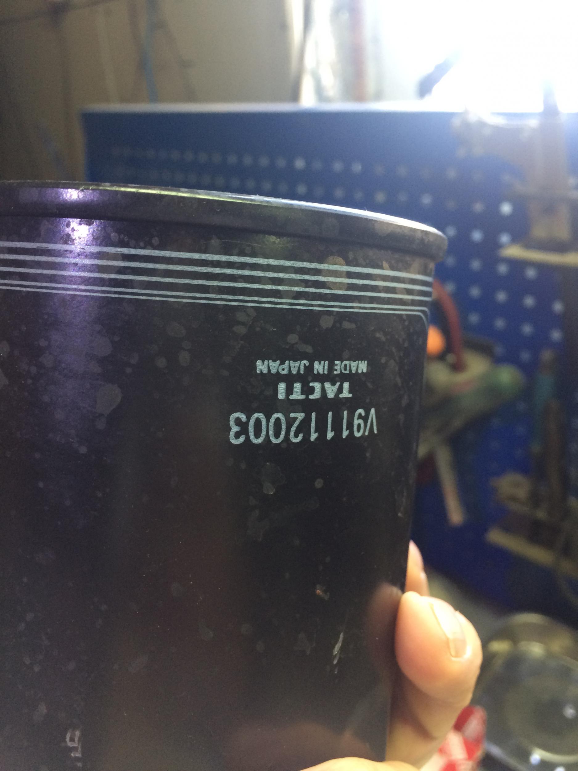

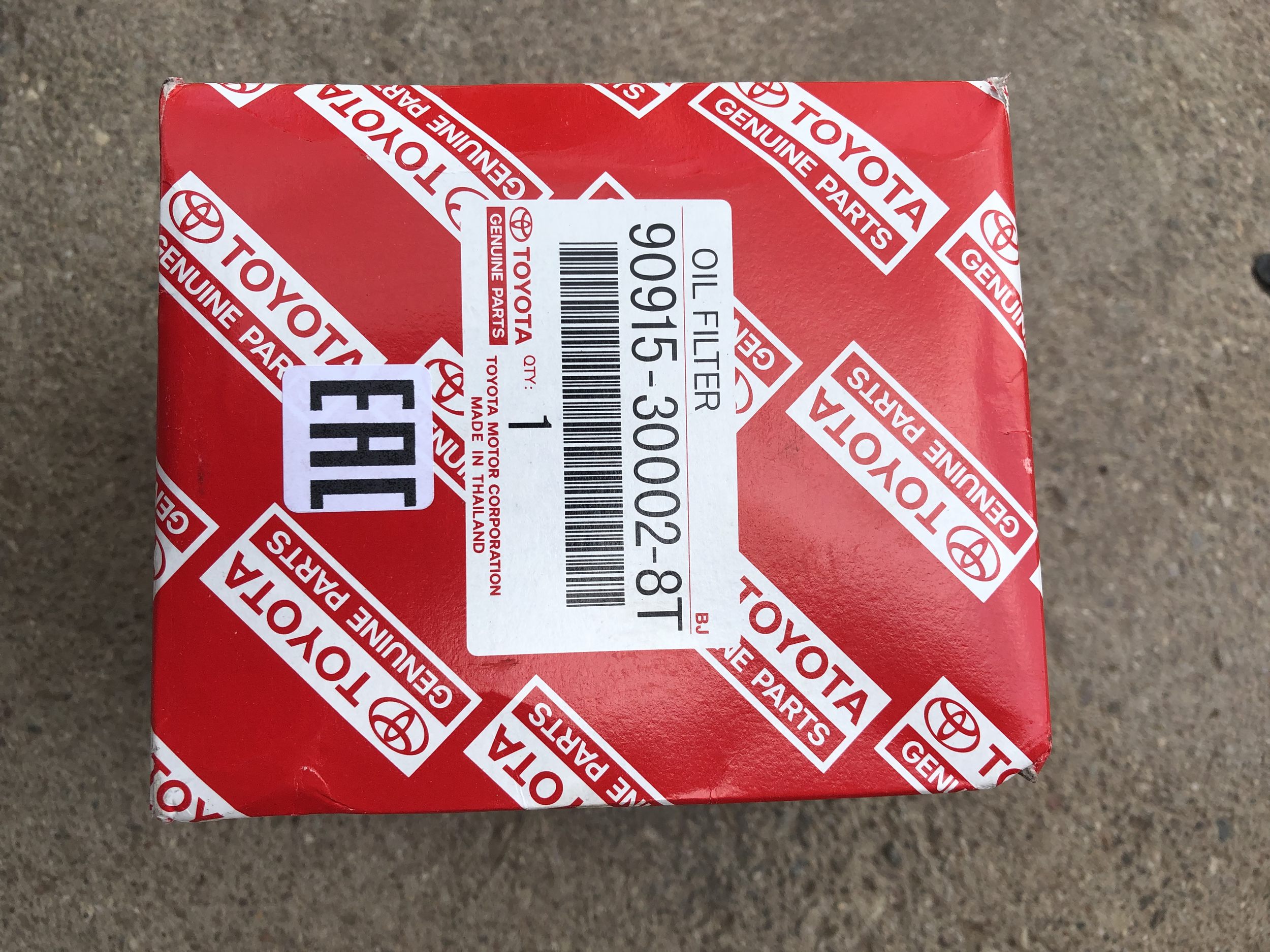

Bratt 40 Откуда: Минск Машина: TLC 80 1HZ(уже hdt) МКПП 1997, Golf 4 1.9 tdi 4motion #786 Опубликовано: 3 августа 2019 Давайте посмотрим такой)брал на 1hz Вверх Поделиться сообщением Ссылка на сообщение Поделиться на других сайтах

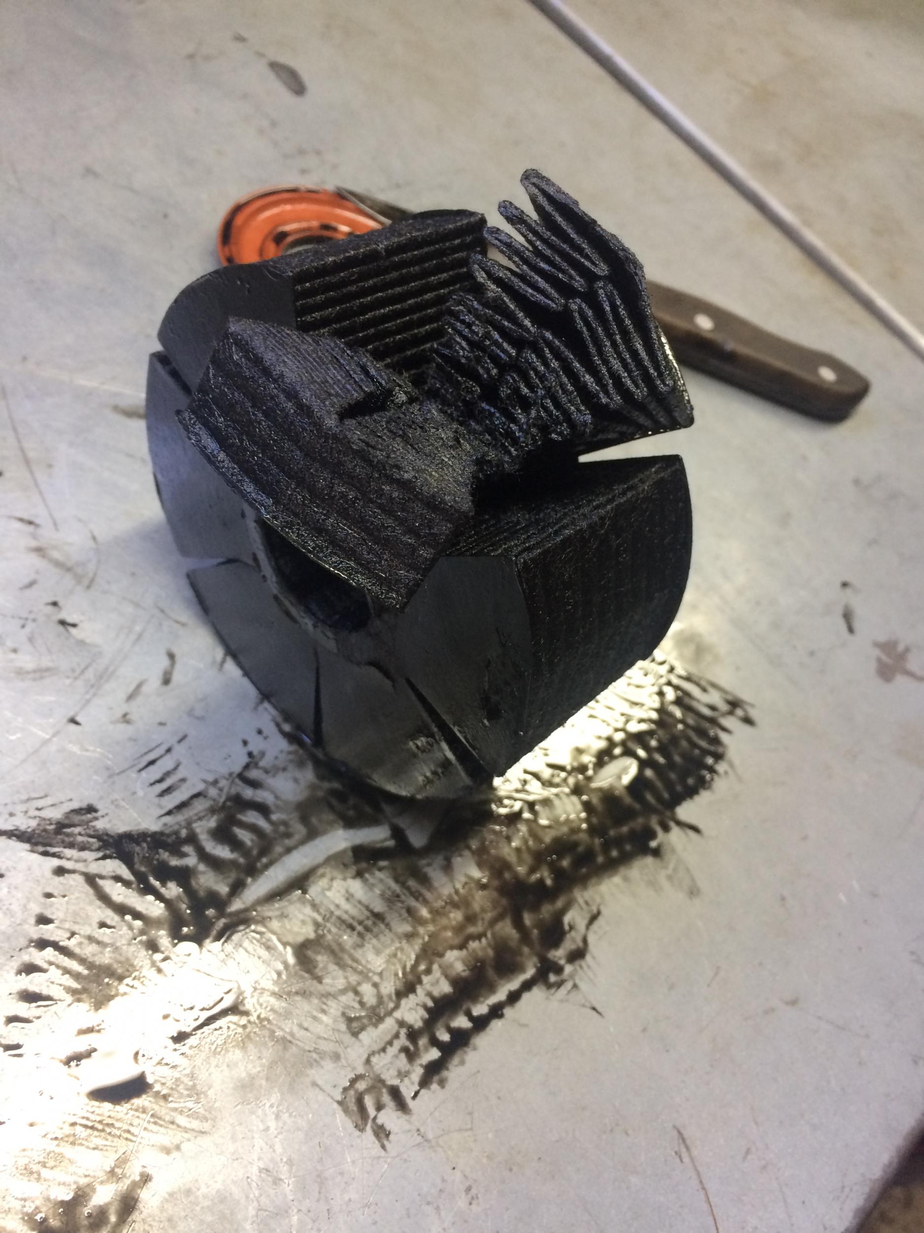

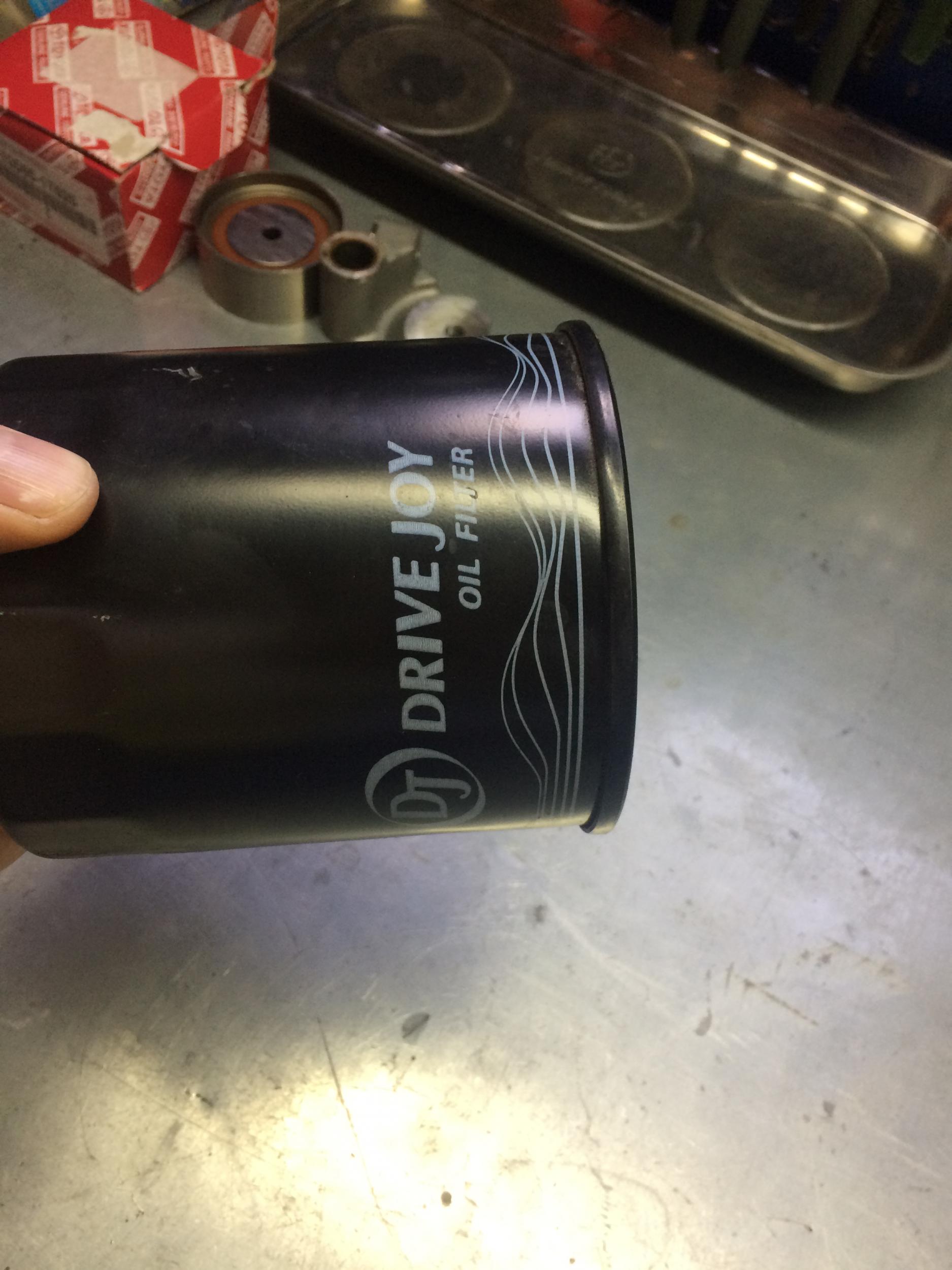

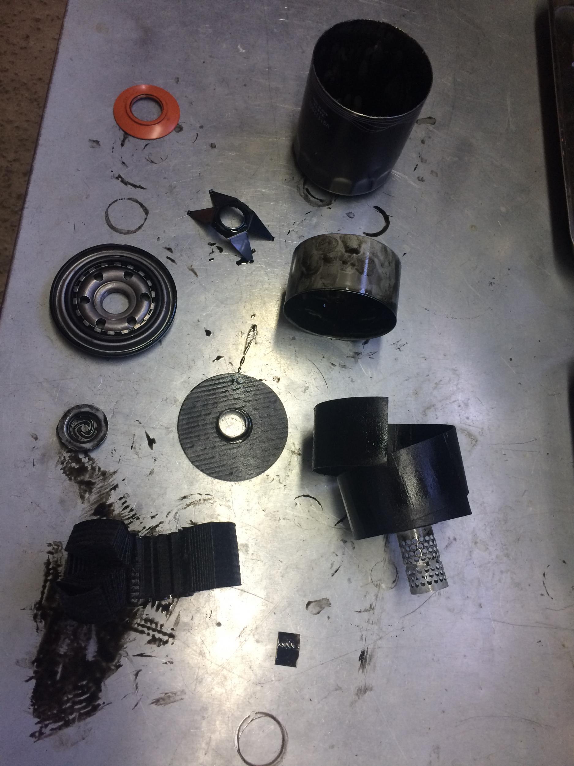

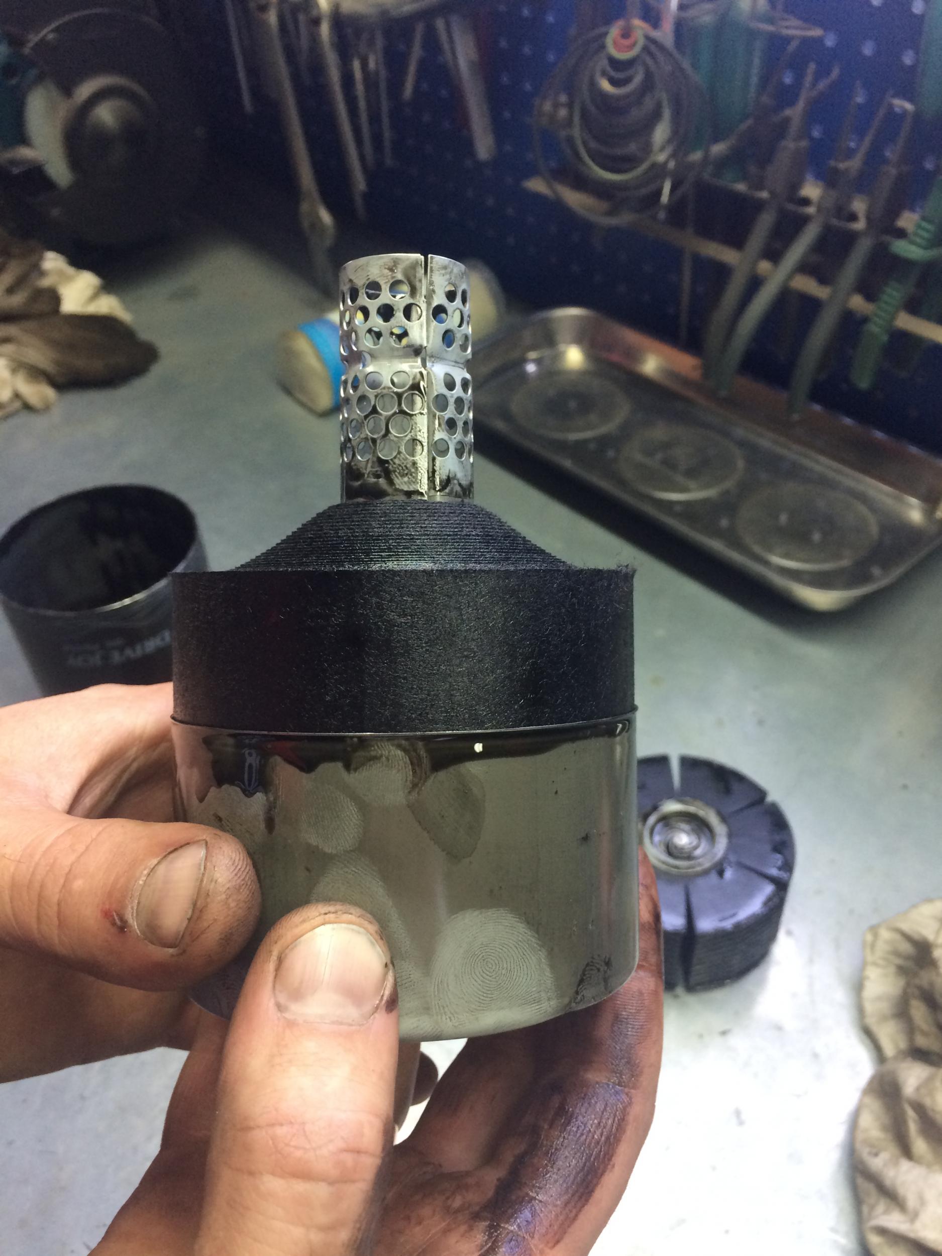

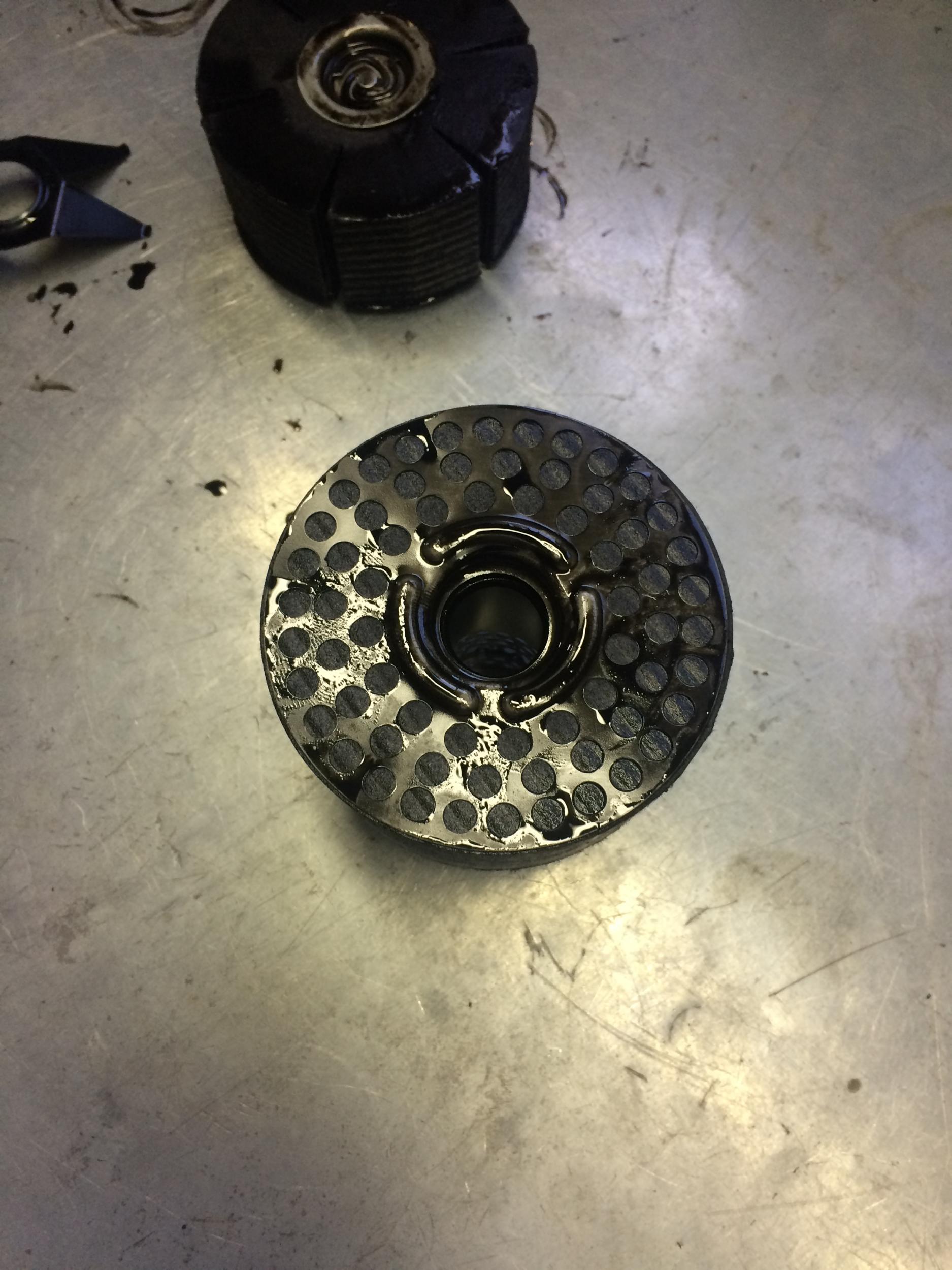

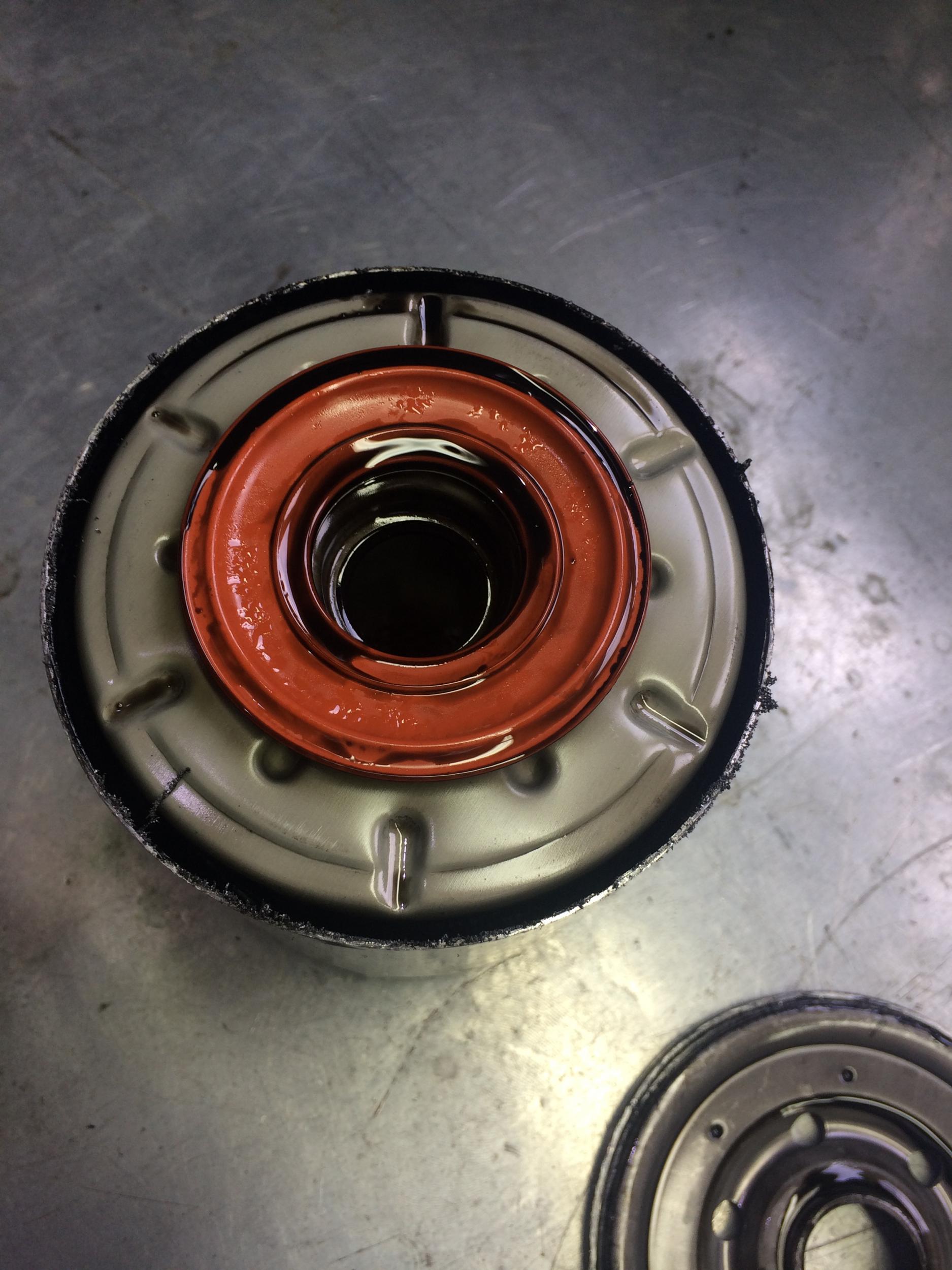

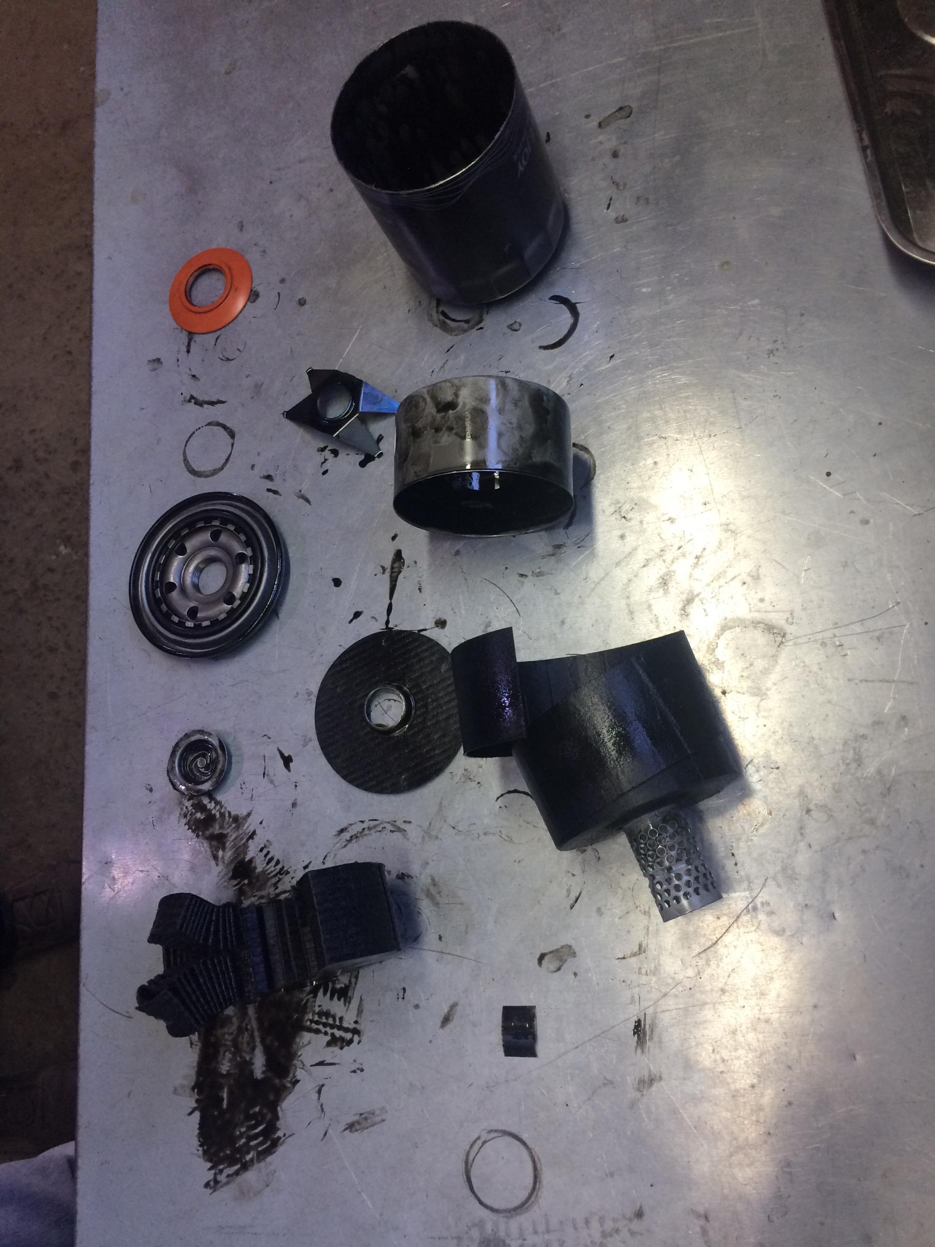

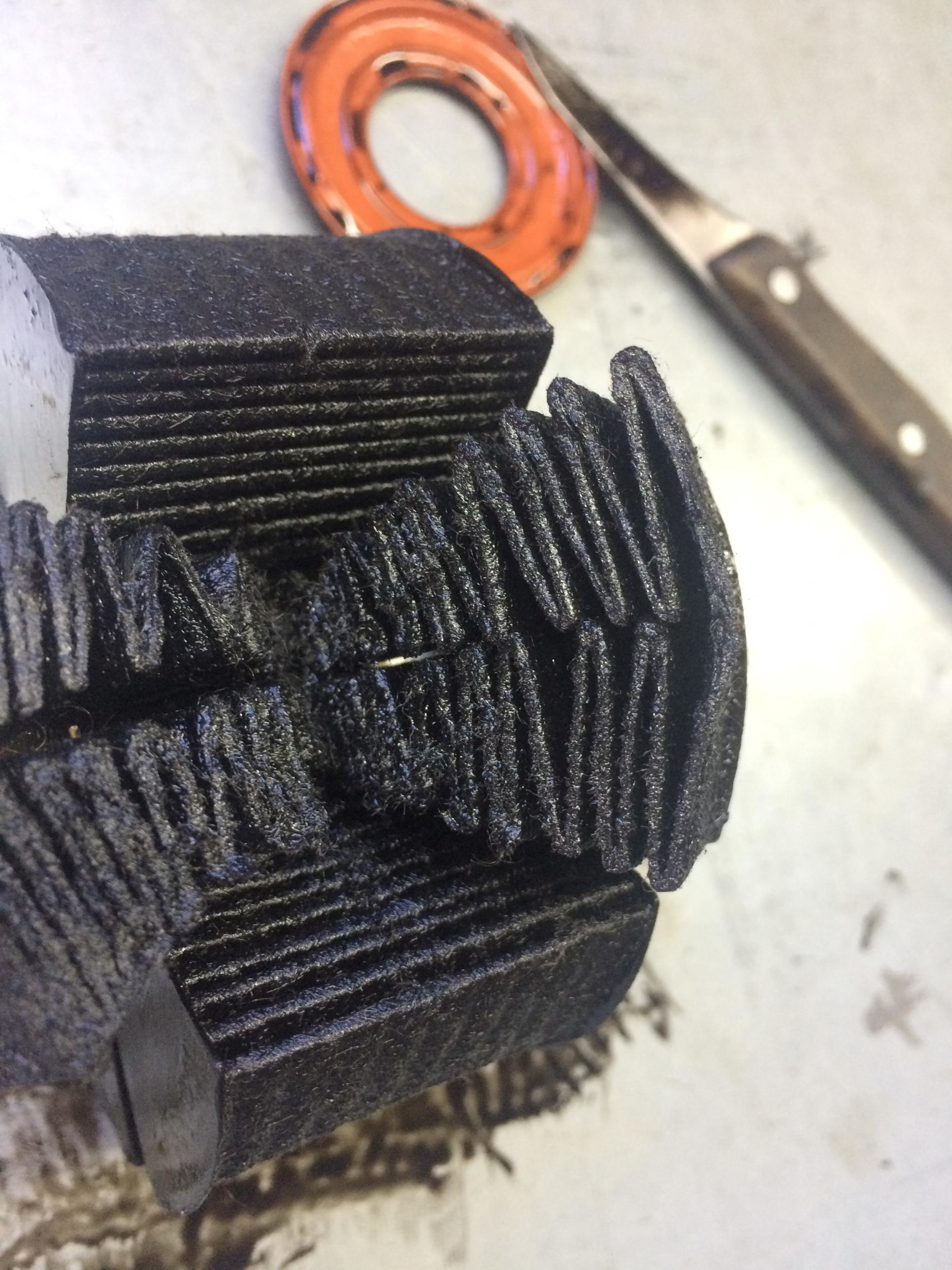

даниил 8 Откуда: Воронеж Машина: land cruiser 76. #787 Опубликовано: 9 октября 2019 Всех приветствую! Сегодня распилил легендарный фильтр с космической ценой!!! Вверх Поделиться сообщением Ссылка на сообщение Поделиться на других сайтах

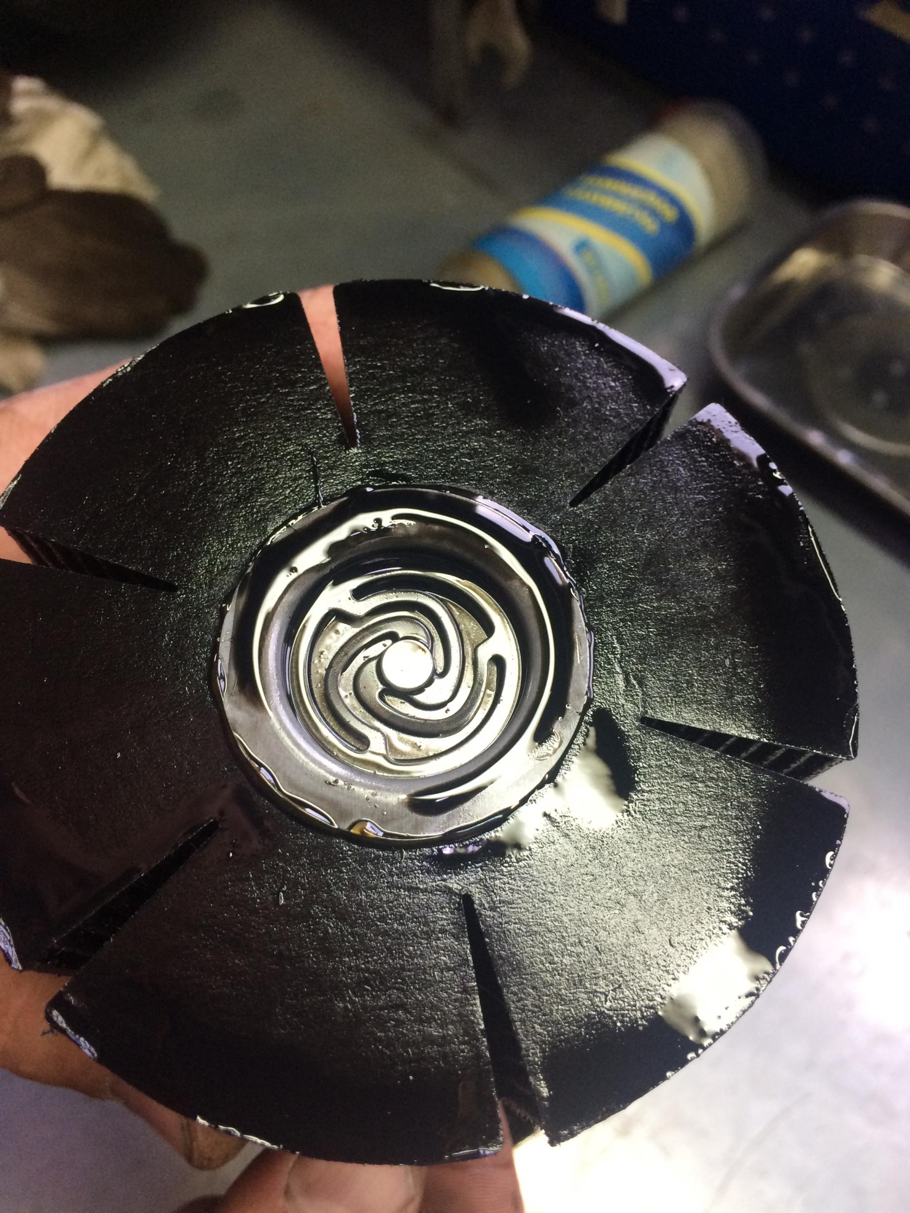

даниил 8 Откуда: Воронеж Машина: land cruiser 76. #788 Опубликовано: 9 октября 2019 Клапан у него есть только странный Вверх Поделиться сообщением Ссылка на сообщение Поделиться на других сайтах
даниил 8 Откуда: Воронеж Машина: land cruiser 76. #789 Опубликовано: 9 октября 2019 Очень качественно сделано, мне очень поноавился Вверх Поделиться сообщением Ссылка на сообщение Поделиться на других сайтах

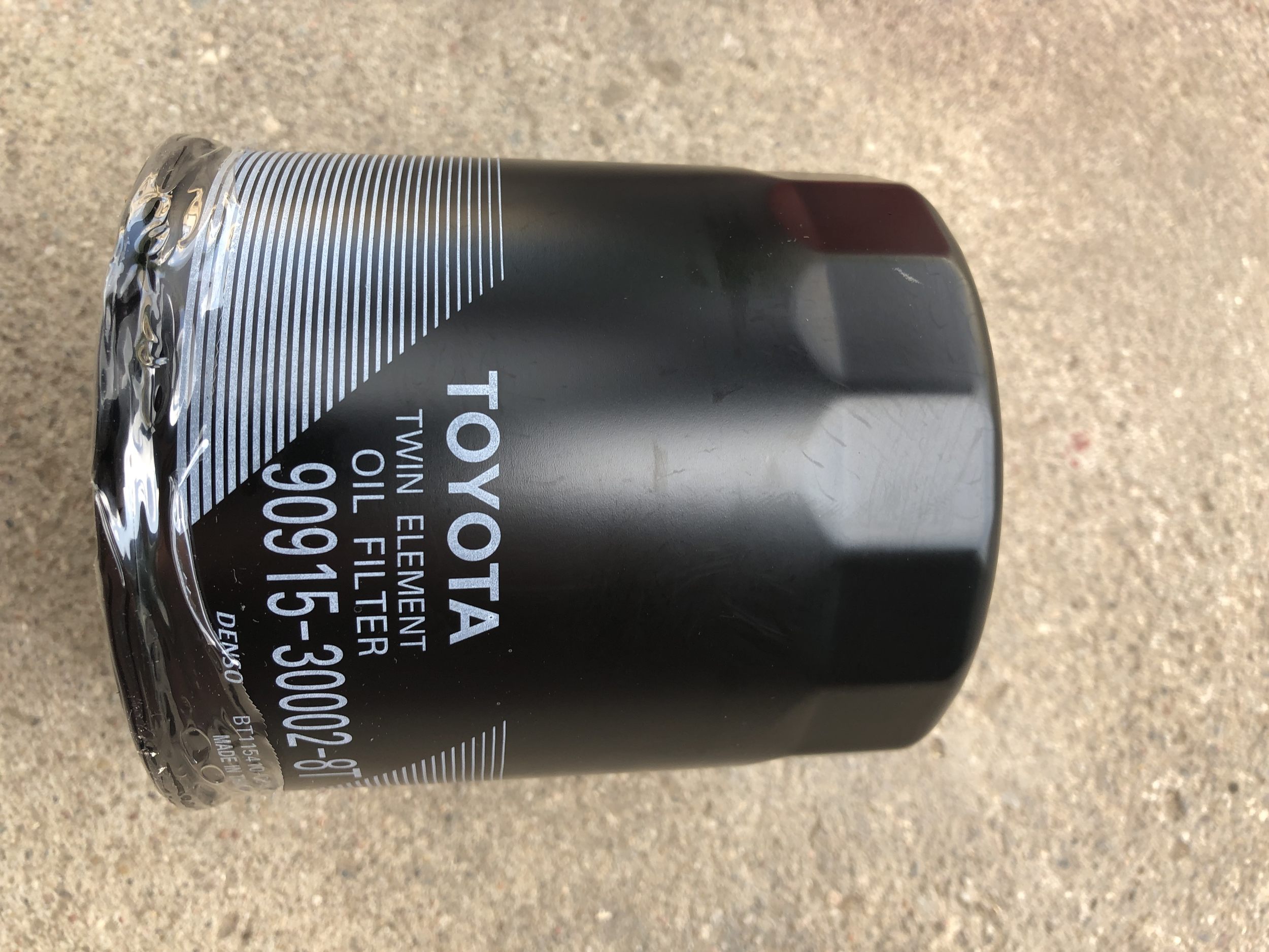

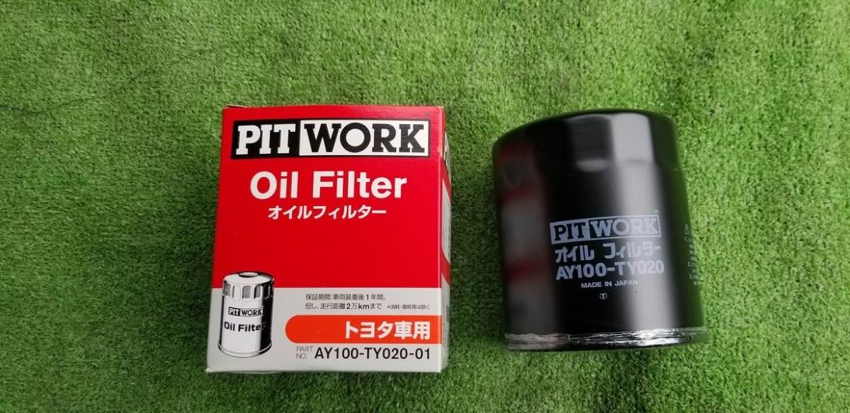

SVG 82 Откуда: Благовещенск Машина: TLC105 #790 Опубликовано: 13 октября 2019 09.10.2019 в 21:21, даниил сказал: Всех приветствую! Сегодня распилил легендарный фильтр с космической ценой!!! Вот у него самая космическая цена! Поставлю потом распилю, посмотрим Вверх Поделиться сообщением Ссылка на сообщение Поделиться на других сайтах
даниил 8 Откуда: Воронеж Машина: land cruiser 76. #791 Опубликовано: 13 октября 2019 5 часов назад, SVG сказал: Вот у него самая космическая цена! Поставлю потом распилю, посмотрим А сколько он стоит? Вверх Поделиться сообщением Ссылка на сообщение Поделиться на других сайтах
SVG 82 Откуда: Благовещенск Машина: TLC105 #792 Опубликовано: 13 октября 2019 1 час назад, даниил сказал: А сколько он стоит?я в Я в японии брал у частника по сходной цене, а у нас они вроде по 2100 руб. продавались Вверх Поделиться сообщением Ссылка на сообщение Поделиться на других сайтах

даниил 8 Откуда: Воронеж Машина: land cruiser 76. #794 Опубликовано: 13 октября 2019 52 минуты назад, SVG сказал: Я в японии брал у частника по сходной цене, а у нас они вроде по 2100 руб. продавались Drive joy цена 3500 и месяц ждал!!! 33 минуты назад, Казак-берег сказал: И зачем они по такой цене нужны? И на мановских-сктшных по ляму двигателя ходят. Разве что когда отработку с Камазов заливать))). У меня проблемка при холодном пуске ДВС лампа давления тухнет через 4-5 секунд после пуска , вот и пробую , но пока не нашел причину...... Вверх Поделиться сообщением Ссылка на сообщение Поделиться на других сайтах
Казак-берег 738 Откуда: с Дону Машина: Хай пикап LN-107 1994г 3L МКПП , Сузуки-Самурай мкпп 1989г #795 Опубликовано: 13 октября 2019 18 минут назад, даниил сказал: но пока не нашел причину...... Причина в клапане фильтра скорей всего. Фильтрон или скт пробовал? Вверх Поделиться сообщением Ссылка на сообщение Поделиться на других сайтах
даниил 8 Откуда: Воронеж Машина: land cruiser 76. #796 Опубликовано: 13 октября 2019 1 минуту назад, Казак-берег сказал: Причина в клапане фильтра скорей всего. Фильтрон или скт пробовал? Скт не пробовал, фильтрон и еще штук пять разных производителей , не помогло , сейчас на оригинальном езжу, я тут выкладывал то что пробывал, Вверх Поделиться сообщением Ссылка на сообщение Поделиться на других сайтах
SVG 82 Откуда: Благовещенск Машина: TLC105 #797 Опубликовано: 13 октября 2019 2 часа назад, Казак-берег сказал: И зачем они по такой цене нужны? И на мановских-сктшных по ляму двигателя ходят. Разве что когда отработку с Камазов заливать))). Я купил по стандартной цене ориентировочно как и все фильтры, а за дорого то конечно он не нужен, тем более одна замена масло-фильтр большую роль не с играет 1 час назад, даниил сказал: Drive joy цена 3500 и месяц ждал!!! Ну, уж чет совсем цена скотская, он также стоит как и оригинальный, и можно его было и не пилить, однозначно лучше оригинального если конечно не поддельный Вверх Поделиться сообщением Ссылка на сообщение Поделиться на других сайтах
