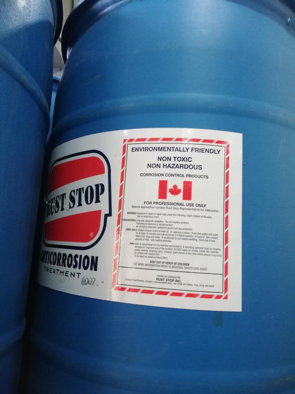

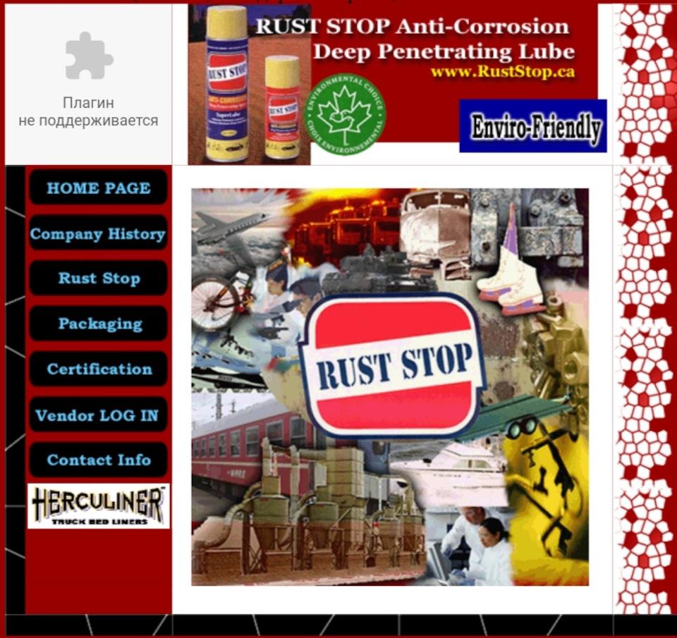

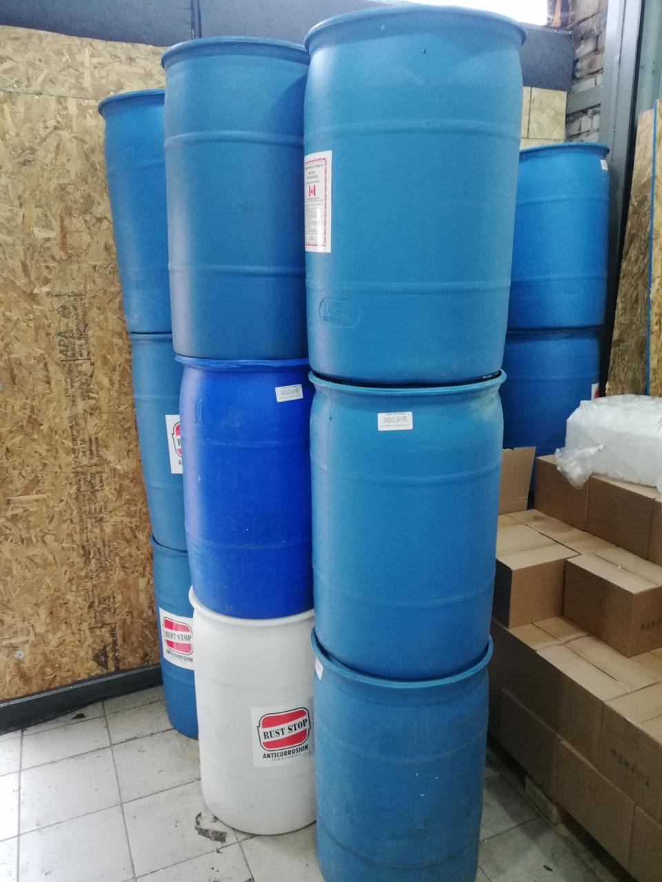

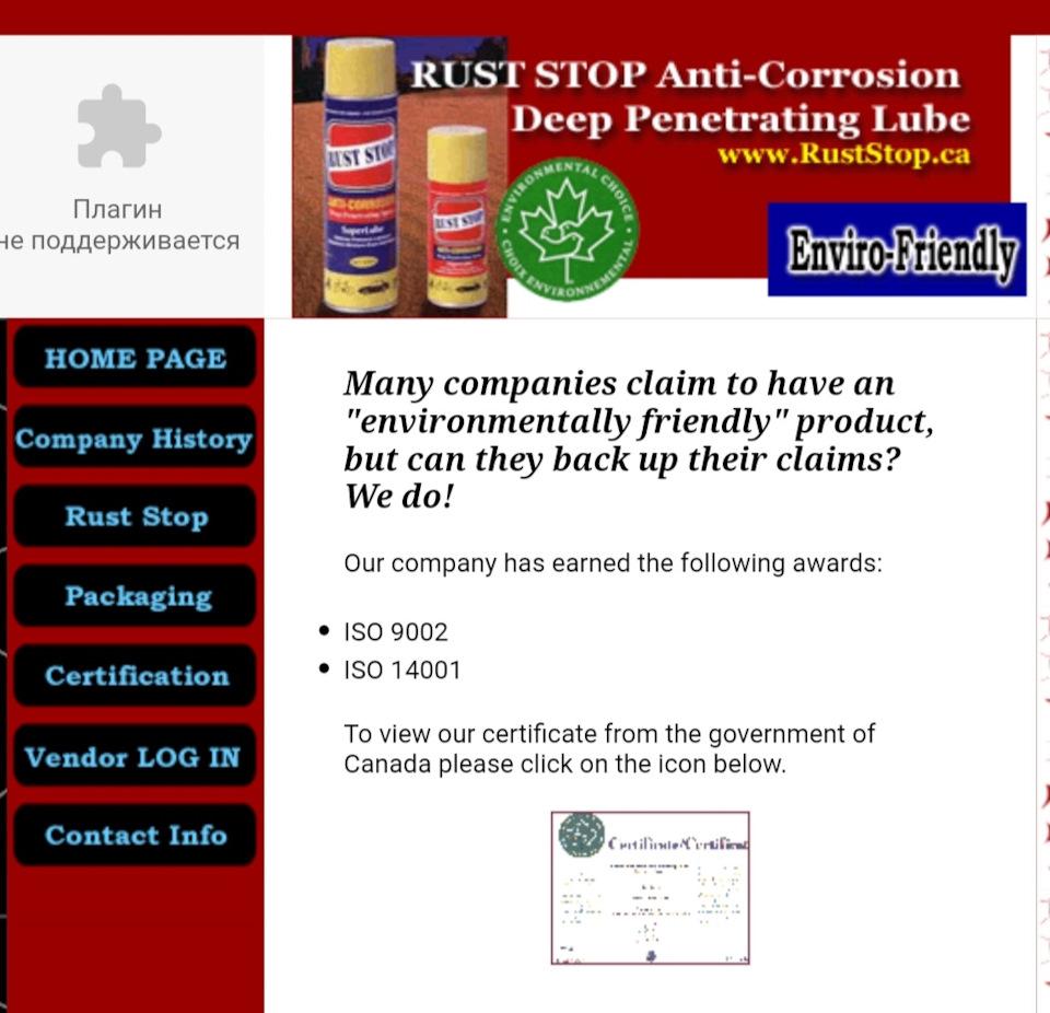

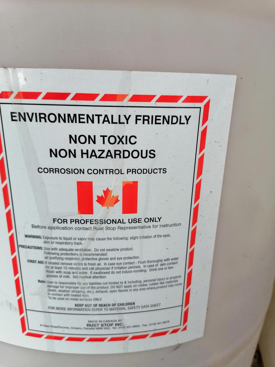

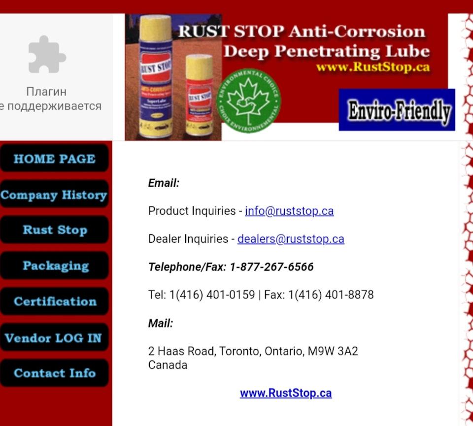

    Понимаю что ты его продаёшь и не собираюсь бизнес портить. Но можно ссыль конкретно материнский сайт расстопа. Чтобы с адресом в северной Америке и по этому адресу в гугл картах было нормальное здание. А так да пахнет приятно, лично у меня от тактильного его мацания осталось впечатление вдшки с ароматизатором. Купил в кэмпе.
    • Откуда: Москва ЮВАО Люблино
    • Машина: TLC 105 HZ
    24 минуты назад, Madman сказал:

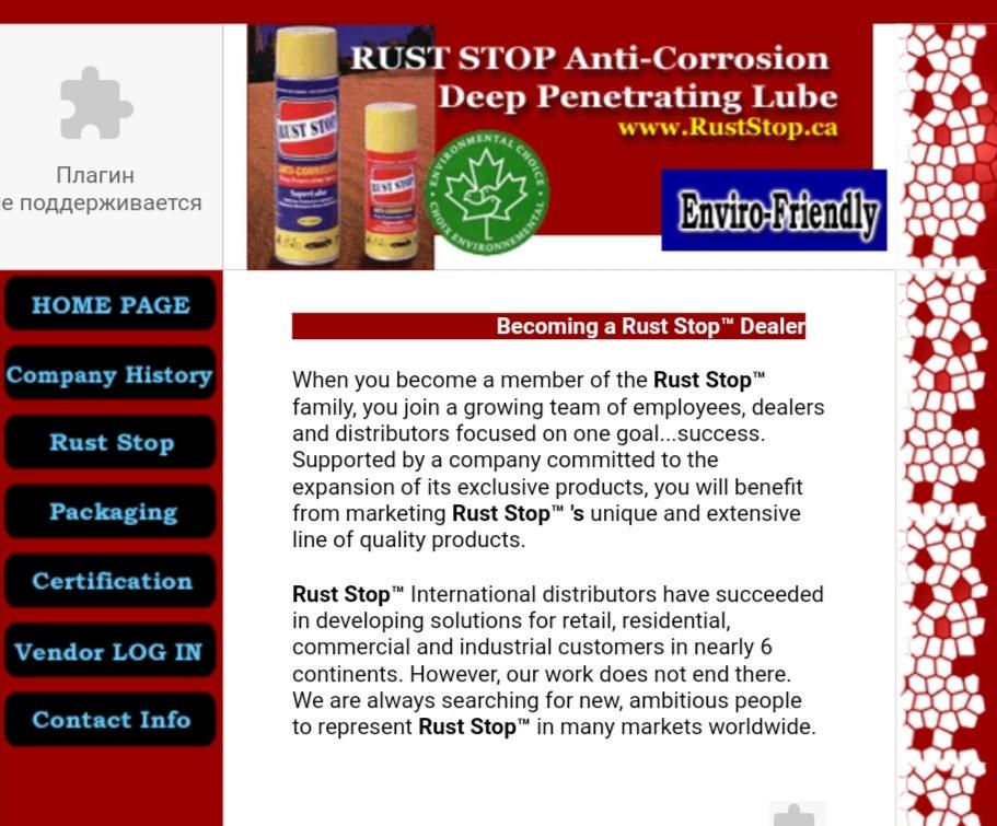

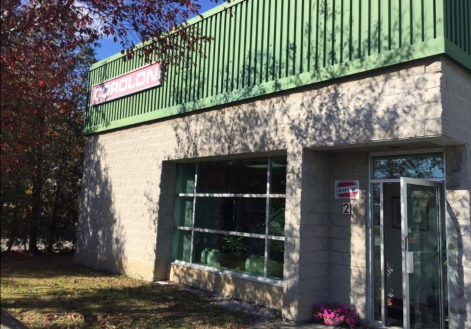

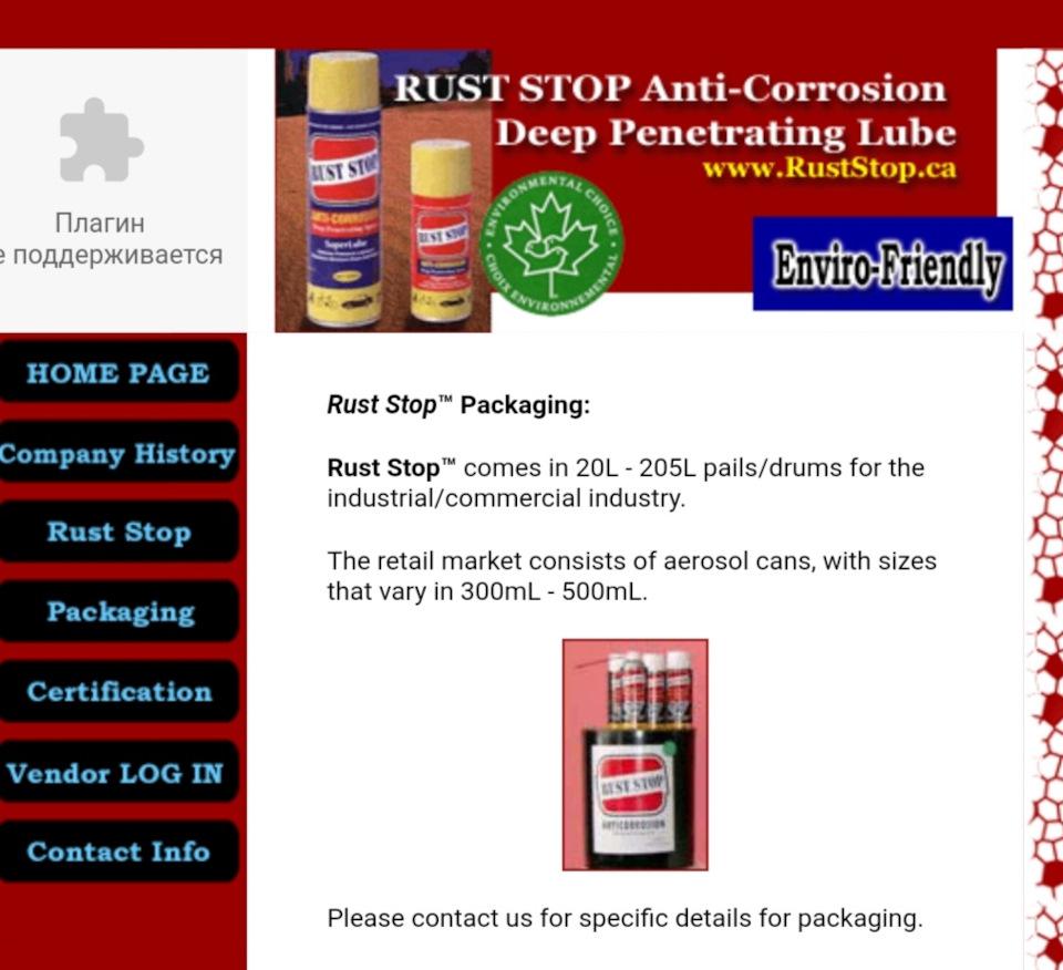

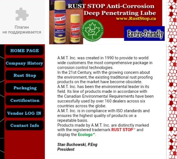

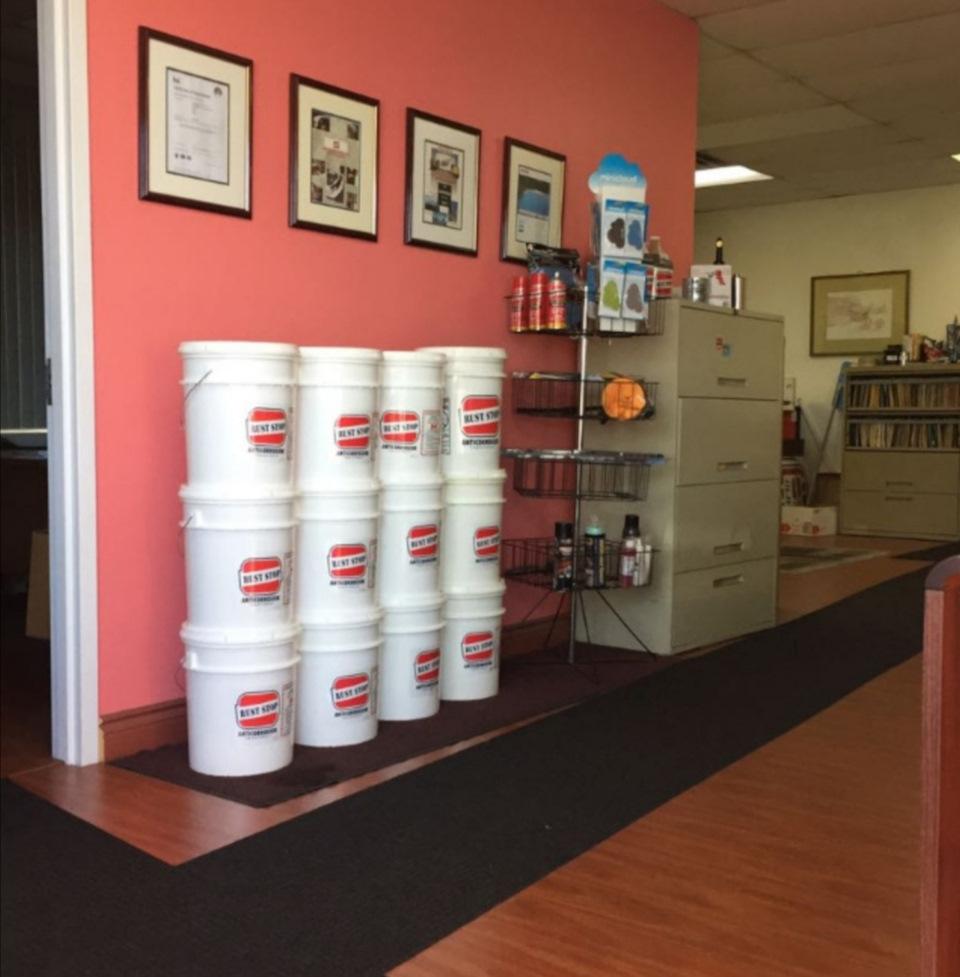

    Я его не только продаю, но и работаю в компании Раст Стоп, в РФ это КОРОЛОН-АВТО.КОРОЛОН  это единственный поставщик материла в нашу страну.
    Он приезжает из Канады, это я тебе (всему форуму)  даю зубы)
    Вот сайт http://ruststop.ca/
    Фасуется он здесь, теперь могу смело сказать, под моим присмотром. В каком виде он приезжает, в таком и разливают, никто ничего не бодяжит. Почему разливается здесь, думаю понятно, из-за ограничений в перевозке, аэрозоли привезти не возможно, евробаллоны тоже не доедут, а 5 - 20 л канистры раньше были, но тоже нету смысла привозить. Приезжает он в бочках 117 - 205 л.
