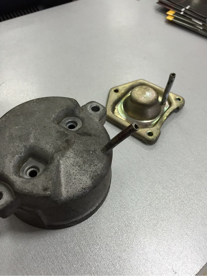

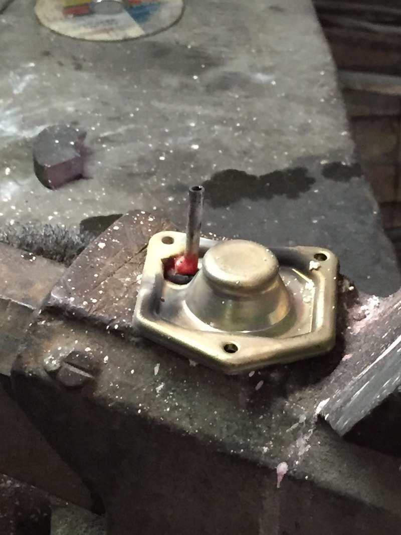

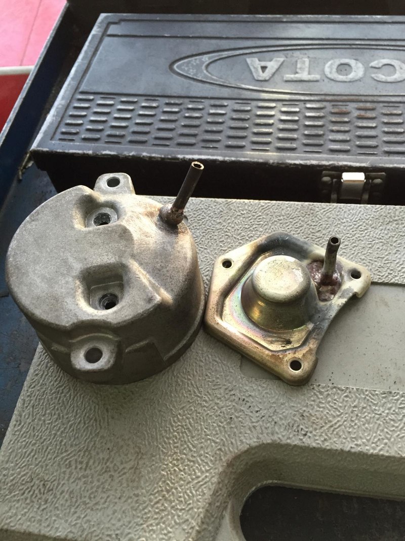

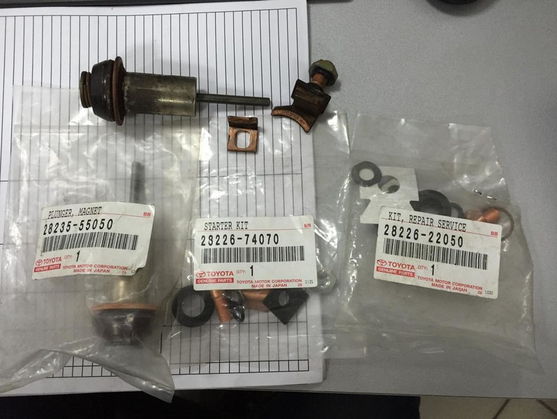

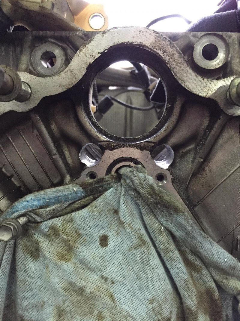

ALPINIST 8 Откуда: Краснодар Машина: HDJ100 33", был UZJ200 35", SмURF UZN61 38" #4445 Опубликовано: 19 февраля 2016 Собираюсь снять стартер и просверлить блок для слива воды, есть ли рекомендации, фото? В связи с труднодоступностью стартера думаю сделать штуцер в корусе стартера и подовать воздух для продувки после глубоких купаний, кто нибудь заморачивался? Операция проведена. Как оказалось сливные отверстия всё же есть в блоке примерно 10мм, я их увеличил до 14мм, Стартер разобрал, там где якорь и статор всё отлично, выдул только пыль от щёток, сливной клапан есть. Во втягивающем реле, сливных отверстий нет и видно,что вода была, всё подзакисло, поменял контакты, просверлил в корусе втягивающего два отверстия на 5мм, в обоих крышках стартера сделал штуцеры от тормозных трубок, вывел шланг из под впускного коллектора, теперь можно продувать стартер после купаний для профилактики. Вверх Поделиться сообщением Ссылка на сообщение Поделиться на других сайтах

Rugger+1UZ 4 Откуда: Новосибирск Машина: TLC 80 зеленый араб 1FZ-FE. Для рук, мозга и души "MEGA-RUGGER, 1UZ, A343F FULL-TIME VISCO, МОСТЫ TLC 80 DIFFLOCK" будет жить! Город-трасса MMC RVR x3. #4449 Опубликовано: 20 февраля 2016 Операция проведена. Как оказалось сливные отверстия всё же есть в блоке примерно 10мм, я их увеличил до 14мм, Стартер разобрал, там где якорь и статор всё отлично, выдул только пыль от щёток, сливной клапан есть. Во втягивающем реле, сливных отверстий нет и видно,что вода была, всё подзакисло, поменял контакты, просверлил в корусе втягивающего два отверстия на 5мм, в обоих крышках стартера сделал штуцеры от тормозных трубок, вывел шланг из под впускного коллектора, теперь можно продувать стартер после купаний для профилактики. Кардинальный подход! Я в моторе сливные только до 15 мм. увеличил. Вверх Поделиться сообщением Ссылка на сообщение Поделиться на других сайтах
