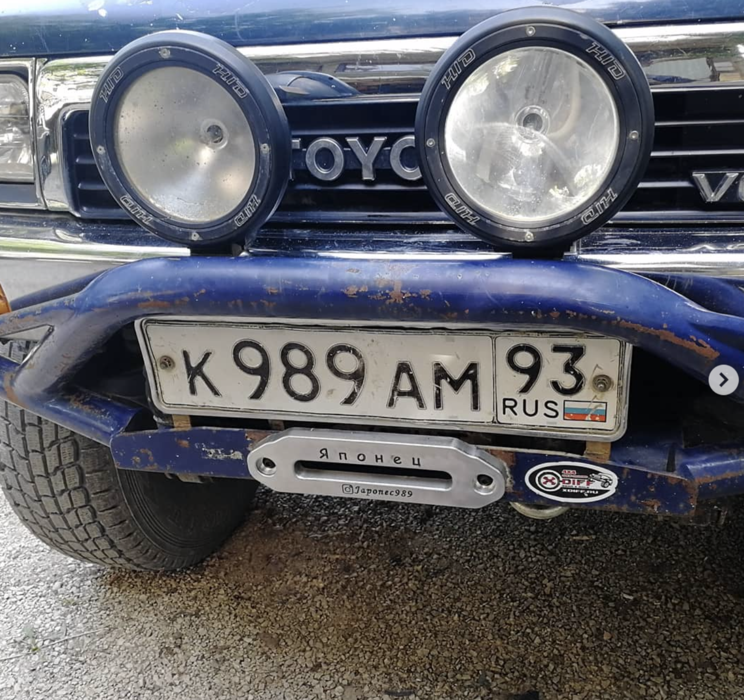

В нашем магазине расширен ассортимент изделий. Теперь мы можем производить разные детали из алюминия и его сплавов. Вот, например, алюминиевый клюз для лебедки. Стандартные размеры 254 мм, 162 мм для лебедок серий 6000 -1200 LB и для лебёдок ATV. А так же возможно изготовление индивидуального размера.  На клюзе возможно нанесение вашего логотипа, для этого при оформлении заказа в комментарии написать ваш логотип и далее по е-майл согласуем вид надписи.
Ну и как обычно, по вашим эскизам или чертежам можем изготовить любое изделие. Например переходные пластины для стыковки различных агрегатов.

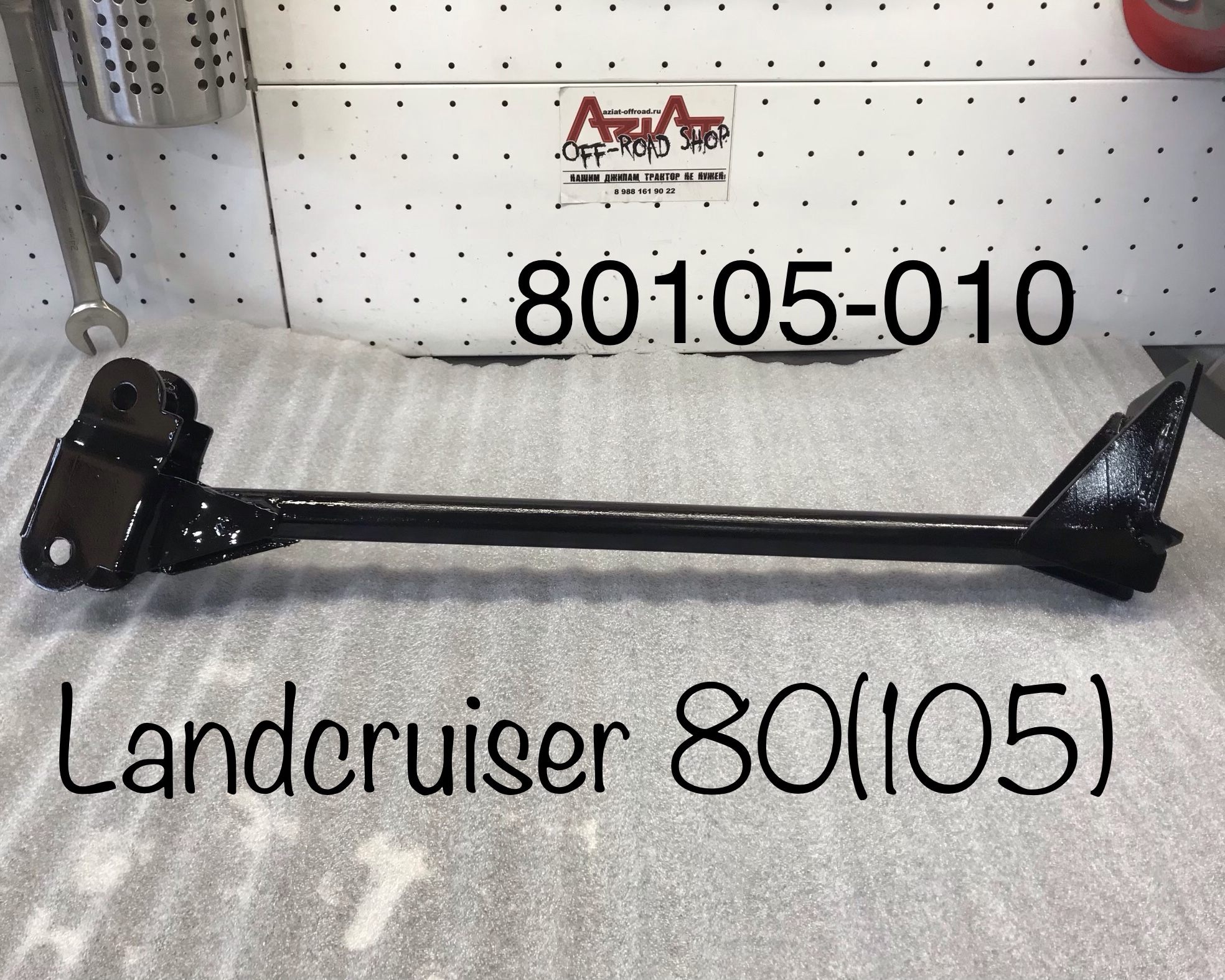

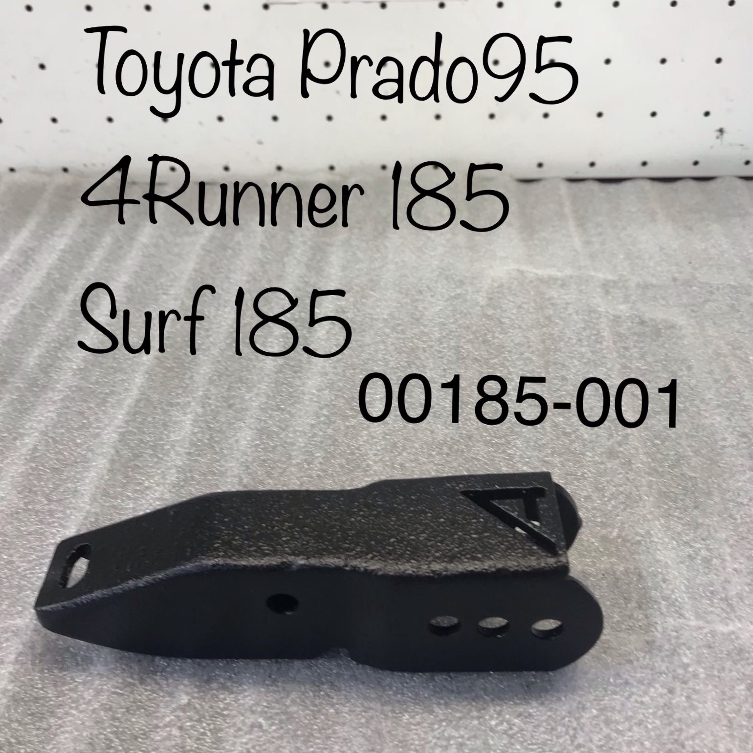

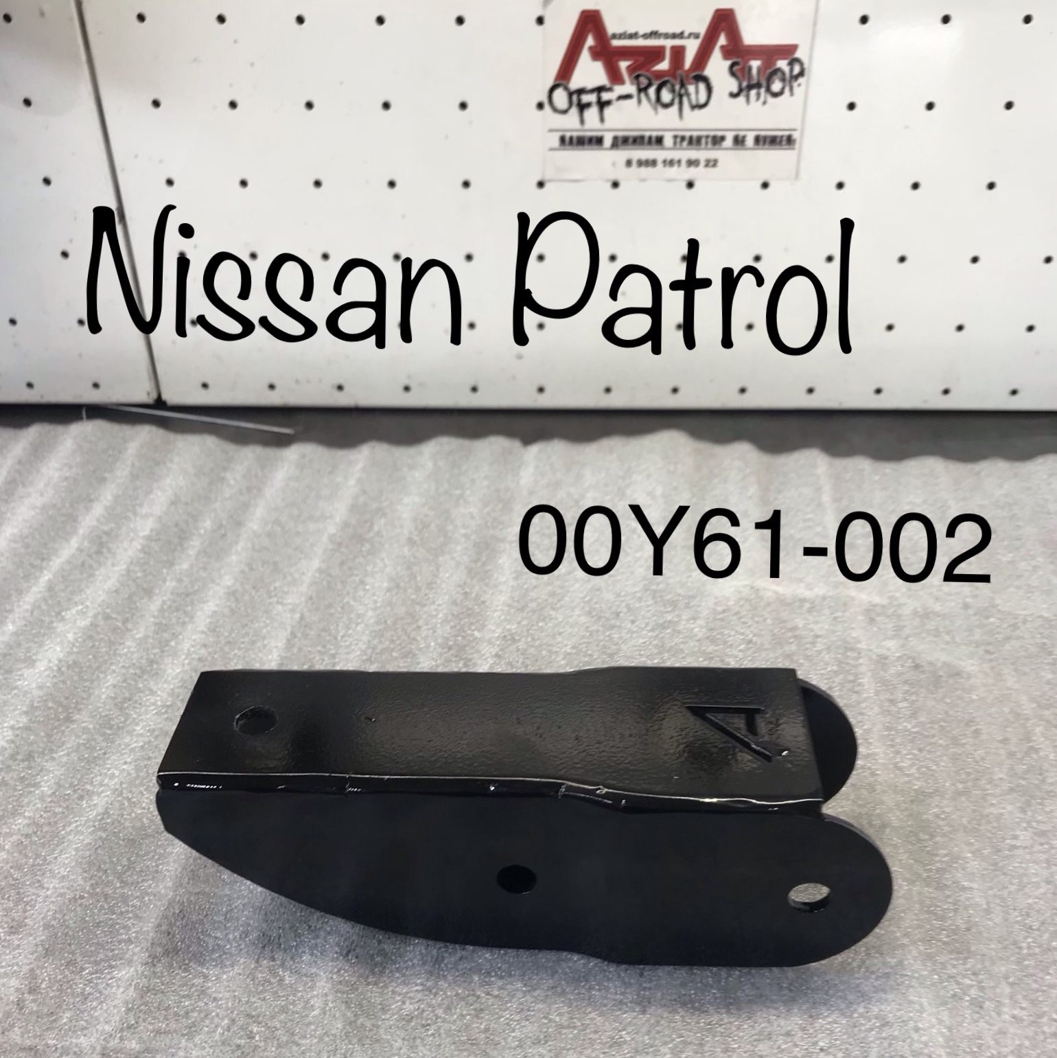

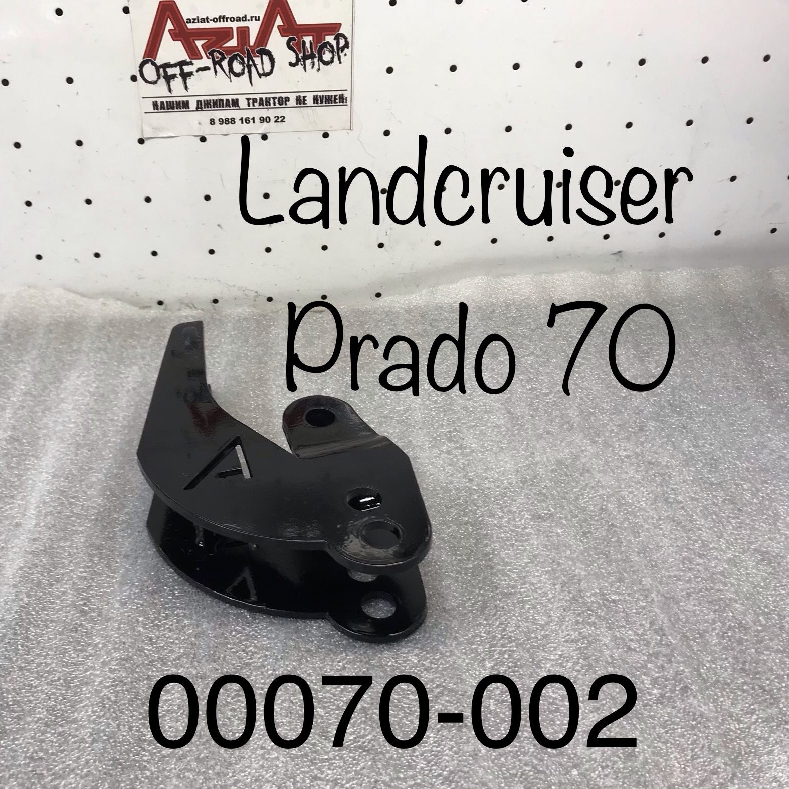

При лифте внедорожника, для сохранения комфортной работы подвески необходимо тягу панара вернуть в стандартное положение. Для этого мы выпускаем кронштейны под разный лифт для различных внедорожников. Так же у нас есть резьбовые вставки для любых тяг панара. В конце лета мы решили устроить не большую акцию. В течении месяца в магазине будет действовать промокод «панара», по нему вы получите скидку 20% на любой кронштейн представленный на фото.
