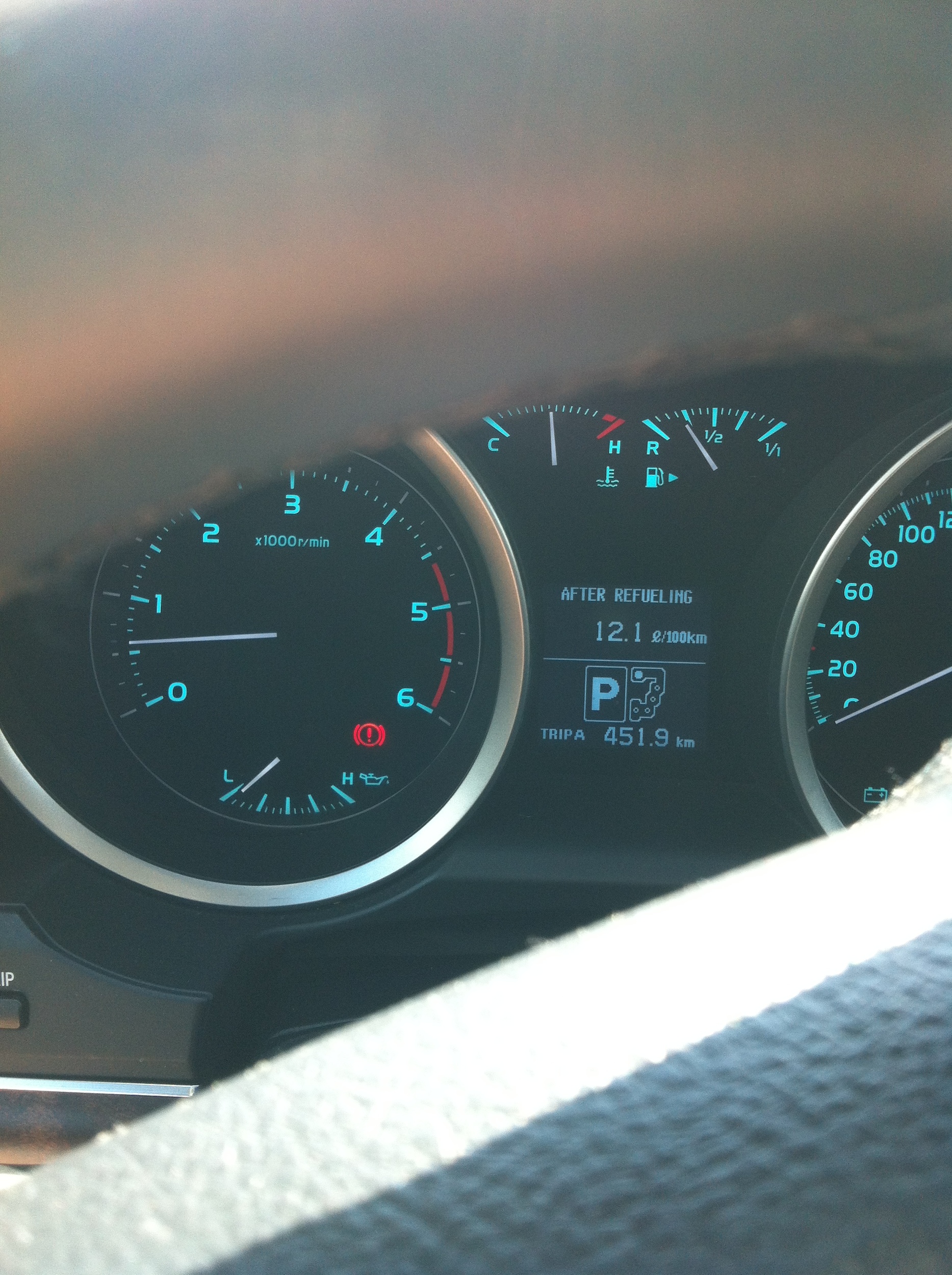

    12.08.2017 в 21:01, Простоводитель сказал:
    ДД! подскажите это нормальное давление, на прогретой, на хх, масло 5w30? включаю D давление сразу повышается до 1/4
    заметил что уровень давления зависит от окружающей температуры, если 25 и выше то давление падает, когда прохладно то на 1/4 деления. масло на уровне.

    Привет. Ну и я отпишусь. 4.6 бензин
    по мануалу давление д.б. не неже 0.7 на хх и 2,2 на 2500об.
    У себя не мерил, но по индикатору при холодном старте показывает 2/4, как прогреется 1/4. при движении до 2000об так же чуть за 1/4 заходит.
    масло 0в20

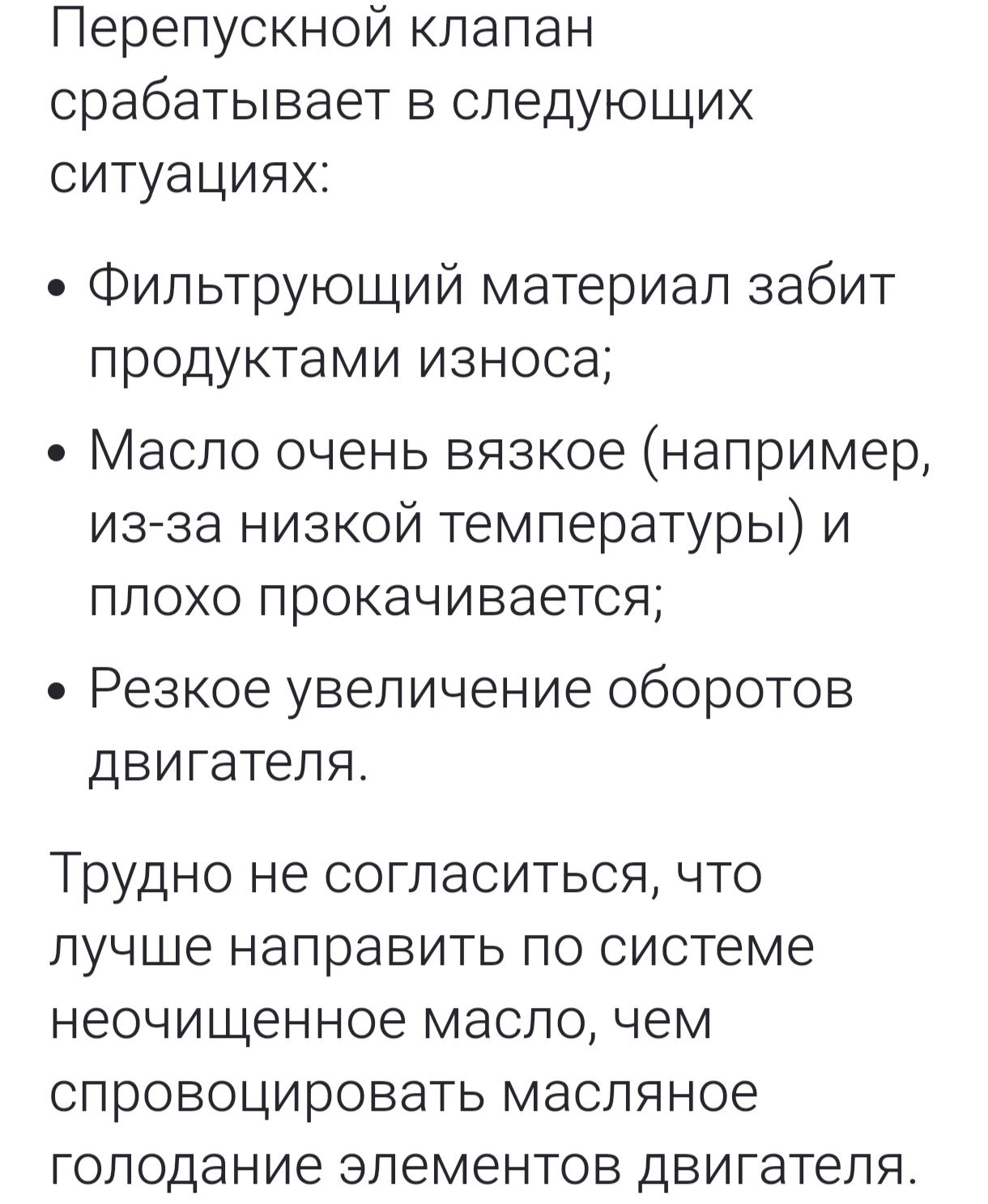

    Здравствуйте, нужна помощь, автомобиль Toyota Land Cruiser 200, двигатель 1vd-ftv, подскажите датчик давления масла возле масляного фильтра в системе измеряет давление до фильтра или после фильтра, как правильно померить давление масла после масляного фильтра? Так же интересует вопрос если масляный фильтр забьется от грязи есть ли в этой системе перепускной клапан который пускает масло в обход фильтра?
    • Откуда: Архангельск
    • Машина: ТHL 3.5 FWD
    Меряют правильно давление после фильтра. Клапан расположен внутри корпуса фильтра

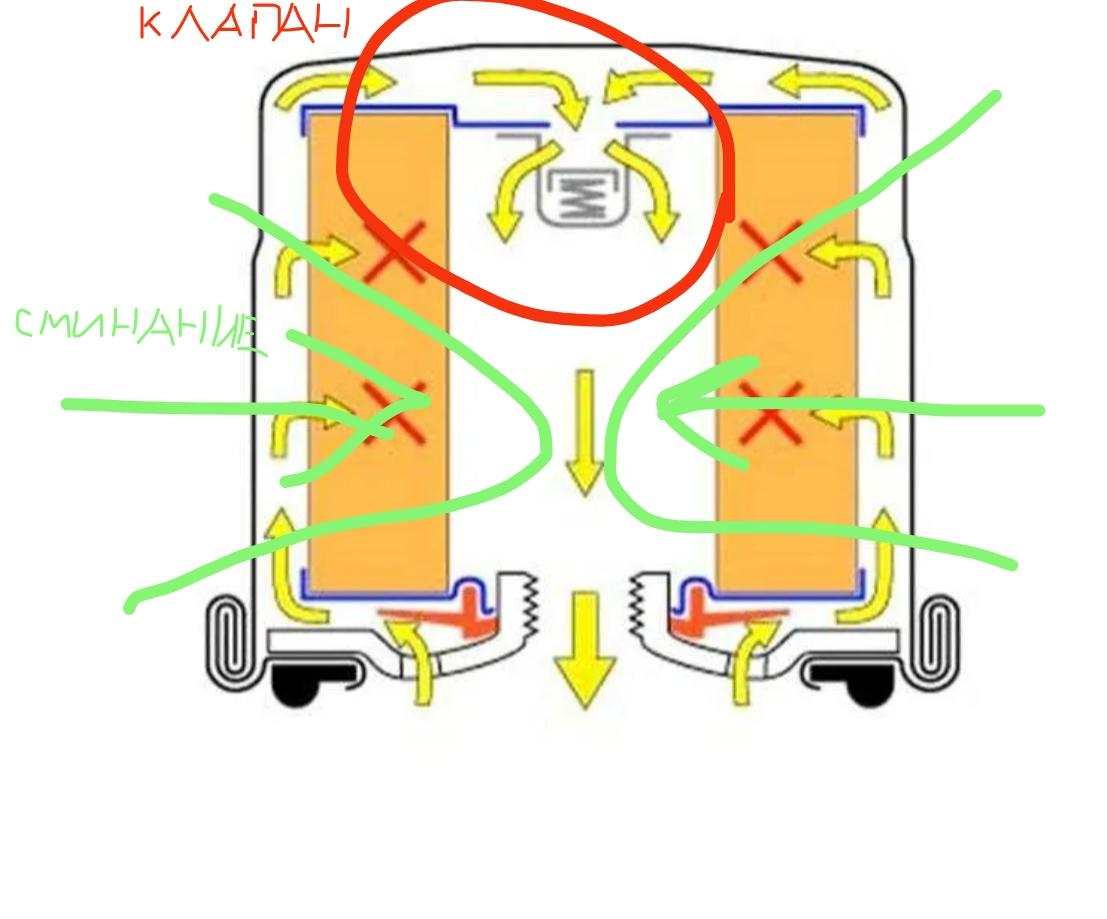

    А почему же этот клапан не открывается, когда фильтр сминается без втулки той самой?
    8 часов назад, HUNTER-1 сказал:
    Блокируется полностью всё направление движения масла и клапан уже не поможет.

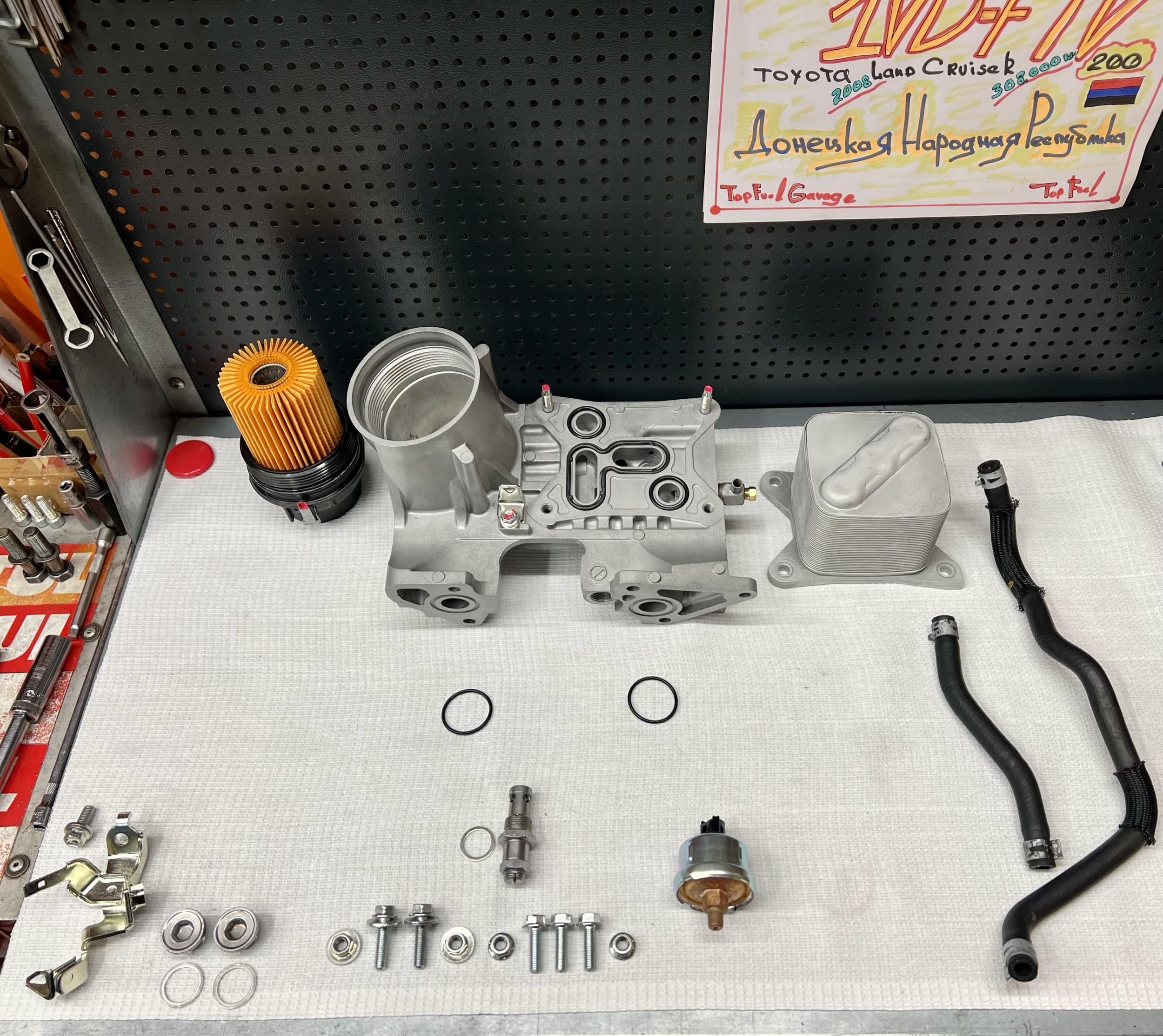

    Это не серьёзно, был / не был против. Есть конструктивное решение, которое сделали инженеры. Есть порядок / процесс выполнения работ, который нужно соблюдать. Зачем выдумывать / гадать / предполагать про какой-то обходной канал, дабы избежать недопустимую ситуацию? Нет втулки - нет подачи масла, ибо фильтр от производительности насоса складывается. Там сечение подводящей / отводящей магистрали 20 мм в диаметре, + давление на оборотах 2+ кг/см2. Объём масла этого двигателя за 15 секунд улетает при такой производительности. Поэтому в этом двигателе 2 основных регулятора до м.ф,  чтобы при сильно забитом м.ф успеть его слить обратно в поддон, иначе его просто разорвёт на части.
    Регулятор который на фото (это третий в системе, т.е конечный) стоит уже после фильтра. Конструктивно никак не обойти данный блок очистки масла.
