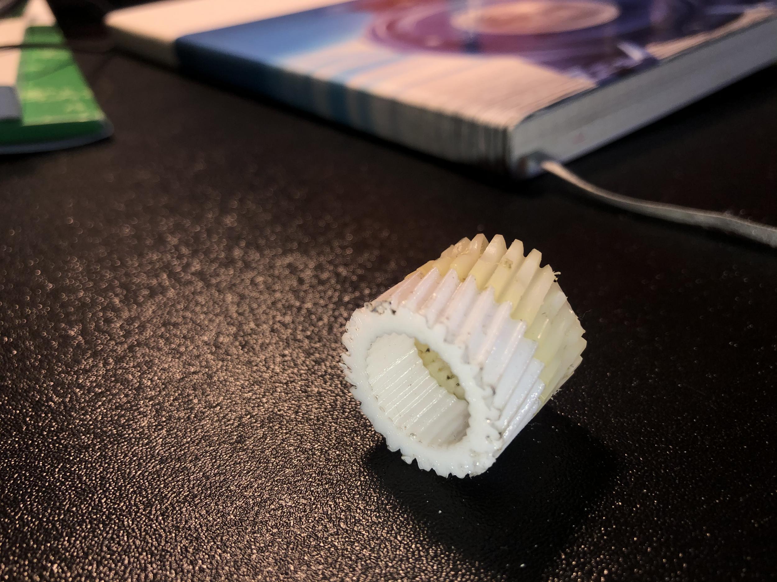

Добавлю и от себя,
скачал 3д модель для печати ,распечатали из нейлона сразу 4 штуки ,сегодня настал день икс разобрали сидушку для полного ребилда и само собой решили заменить уставшую шестерню;
1) внутренний диаметр был больше положенного, приклеили на эпаксидную смолу  ,у нейлона есть свойство усаживаться ,с размерами пролететь очень легко и как следствие в холостом режиме червяк сьел нейлон.
2) в другой мастерской распечатали из тогоже файла но уже из PETG , шестерня села хорошо но был люфт - внешний размер не соответствует оригиналу - итог тотже ,в ручном режиме червяк попадает на ребро шестерни и слизывает ребра
есть ли у кого точная модель данной детали ,поделитесь безвозмездно или возмездно
  • Откуда: Томск
  • Машина: TLC 80 1FZFE 4.5L , АКПП A343F
На фото видна разница ,пожелтевший оригинал , белый нейлон

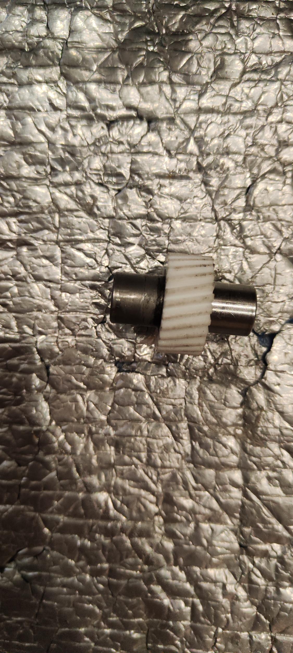

я видимо не сохранил модельку,  но я делал вот так, и все отлично
в итоге при печати из PETG я внутренний диаметр уменьшил на 3% и внешний увеличил на 3%
теперь запрессовывать на вал пришлось с помощью плоскогубцев.  зашел четко..

20 часов назад, Jerema сказал:
вот моделька  https://disk.yandex.ru/d/b3jOMTgXNu5Lfg
подгонял  ту что в инете нашел
Спасибо!все подошло, неделю будем тестить,редактировали модель ,увеличили диаметр ,изменили угол

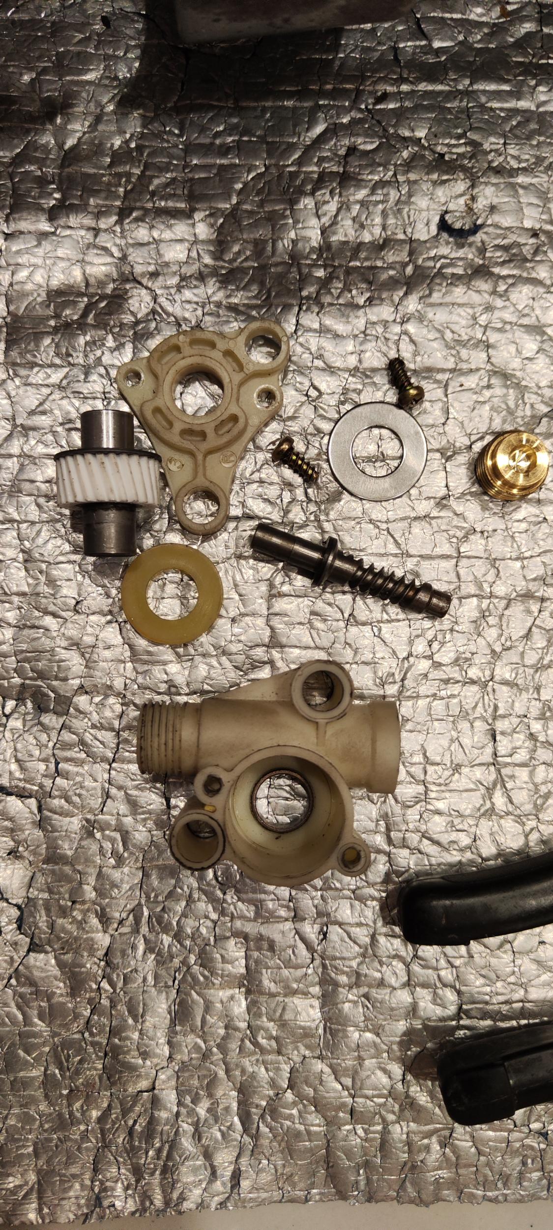

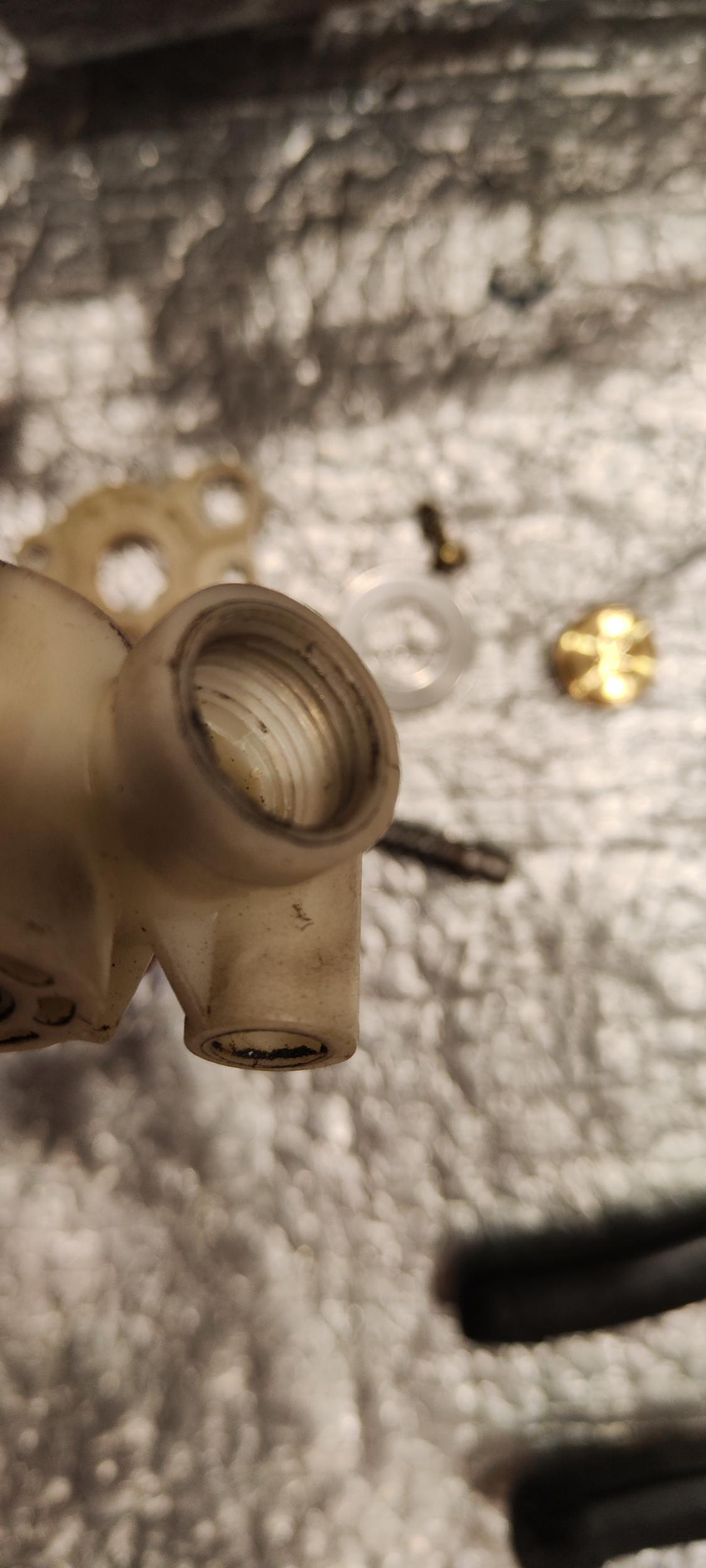

  • Откуда: Якутия город Ленск
7 часов назад, Rusland75 сказал:
Салют! 2 сиденья отказались работать по причине износа шестерни. Отпишитесь кто печатал шестерни ходят они или нет? Может ссылка для печати актуальная есть?
 По заглушке терзают сомнения что она держит вал от осегого смещения.
Все прекрасно ходит, заглушки точил новые, а от осевого смещения там держит не только заглушка, а какая то уплотнительная мастика в редукторе, я думал, что это смазка, убрал ее и получил люфт салазок... Выточил колечко из фторопласта (на фото нету), оно по размеру регулировочной шайбы, и люфт пропал. Но советую не делать слишком плотно, так как технологический зазор предусмотрен производителем. Можно просто крышечку с этим уплотнение поставить с донора (найти сидушки на разборе).
По хорошему просто менять шестерёнку на нашем старье не вариант. Нужно обязательно проверить как перемещаються залазки, в идеале снять обивку разобрать нижнее основание на три части. Среднюю трогать не нужно, а вот боковушки с салазками хорошенько отмыть в любом растворители, можно бензине, до тех пор пока они не будут свободно без заеданий перемещаться. Потом конечно их смазать.  Дальше проверить винтовые привода, не кривые ли они. Если кривые заменить. Шестерни нужно обязательно заменить все четыре, две в редукторах, две в моторах (на одном сиденье). Корректно подойти к сборке, чтобы винтовые привода были выставлены правильно, выточены новые крышки редукторов и нарезаны новые резьбы в корпусе, все детали отмыты и заложена новая смазка). Обращаю внимание на нюанс при сборке редукторов, если убрать заводское уплотнение , там как мастика оно в виде шайбы, появляется сильный люфт, и его нужно чем-то компенсировать, но без усердий, зазор на свободный ход все равно должен присутствовать. Но даже это не даст 100-й успех. Бывает тупо моторы умирают, и еле движутся, и тут только замена с донора, или новые это уже на выбор.
