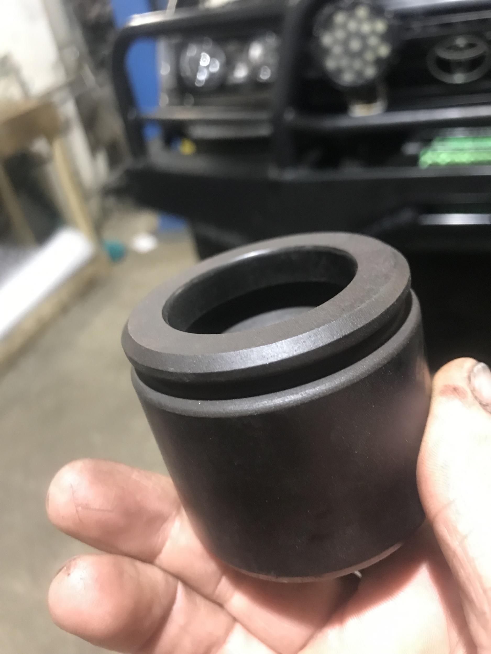

Obrokoff 426 Откуда: Петропавловск-Камчатский Машина: Mitsubishi Lancer Evolution 8 GSR #110 Опубликовано: 12 марта 2022 Кароч, прошло несколько лет после установки поршней из нержавейки в суппорта. Все это время тормоза не трогал вообще, причём авто ездит только по бездору. Намедни менял тормоза на большие по размеру, старые в идеальном состоянии. Нержа збс, работает ?? 3 Вверх Поделиться сообщением Ссылка на сообщение Поделиться на других сайтах
diplodok 47 Откуда: Новосибирск.Академ городок. Машина: тлк-80.STD HDT.TOUGH DOG+3+2 бодик,36"Crocodile Xtreme,мех.лебедь,силовой обвес,доп бак,шноркель, блоки ARB.Понижайка кит 3.116:1. #111 Опубликовано: 12 марта 2022 6 лет на нерже. Забыл про поршня. Вверх Поделиться сообщением Ссылка на сообщение Поделиться на других сайтах
Saimak 360 Откуда: Подольск Машина: TLC80 1HZ 1996 г. STD +4" 35" Cooper discoverer a/t3 #112 Опубликовано: 9 апреля 2022 (изменено) Нержа рулит! Ждали такого коммента? Давайте включать голову и использовать мысли из неё даже при написании комментариев. 12.03.2022 в 14:03, Obrokoff сказал: причём авто ездит только по бездору. Только это фактор скорее положительно влияющий на состояние суппортов. 12.03.2022 в 15:35, diplodok сказал: 6 лет на нерже. Забыл про поршня. Ещё бы выяснить в какие сезоны это происходит и как в населенном пункте с солью на дорогах. Как уже много раз говорили проблема рождается в суппорте, который ржавея царапает поршень, который ржавея в местах повреждения хрома клинит в суппорте. А происходит вся эта фигня от реагентов на дороге, точнее от реагентов зависит скорость с которой суппорт движется к заклиниванию. Нержавейка реально снимает актуальность этой проблемы, но не в бесконечной перспективе, и если суппорта периодически обслуживать, то великого смысла в нерже нет. Изменено 9 апреля 2022 пользователем Saimak Вверх Поделиться сообщением Ссылка на сообщение Поделиться на других сайтах
diplodok 47 Откуда: Новосибирск.Академ городок. Машина: тлк-80.STD HDT.TOUGH DOG+3+2 бодик,36"Crocodile Xtreme,мех.лебедь,силовой обвес,доп бак,шноркель, блоки ARB.Понижайка кит 3.116:1. #113 Опубликовано: 10 апреля 2022 16 часов назад, Saimak сказал: Нержа рулит! Ждали такого коммента? Давайте включать голову и использовать мысли из неё даже при написании комментариев. Только это фактор скорее положительно влияющий на состояние суппортов. Ещё бы выяснить в какие сезоны это происходит и как в населенном пункте с солью на дорогах. Как уже много раз говорили проблема рождается в суппорте, который ржавея царапает поршень, который ржавея в местах повреждения хрома клинит в суппорте. А происходит вся эта фигня от реагентов на дороге, точнее от реагентов зависит скорость с которой суппорт движется к заклиниванию. Нержавейка реально снимает актуальность этой проблемы, но не в бесконечной перспективе, и если суппорта периодически обслуживать, то великого смысла в нерже нет. Эксплуатация круглогодичная. В городе и на бездоре. Нержа 40Х13 закаленная . Каждый решает сам. Никому ничего не собираюсь доказывать. Удачи на дорогах. 1 Вверх Поделиться сообщением Ссылка на сообщение Поделиться на других сайтах
