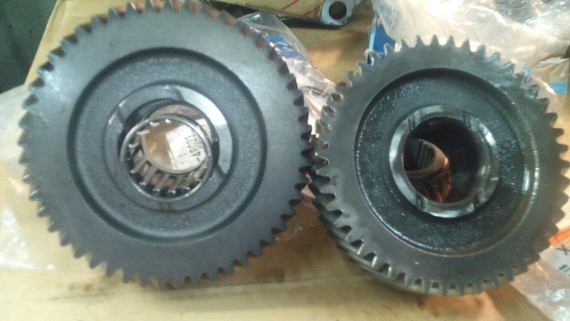

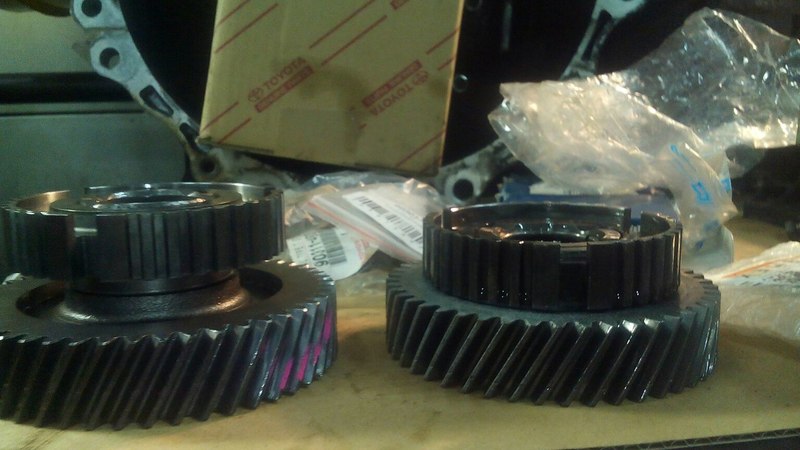

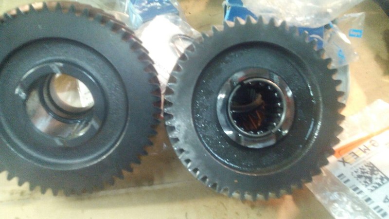

    Приехали шестерни.... но они не подходят....к R150F
    33336-25030
    33046-25030
    Возможно они для 105ки?
    И нужно было брать эти:
    33336-25020
    33046-25020
