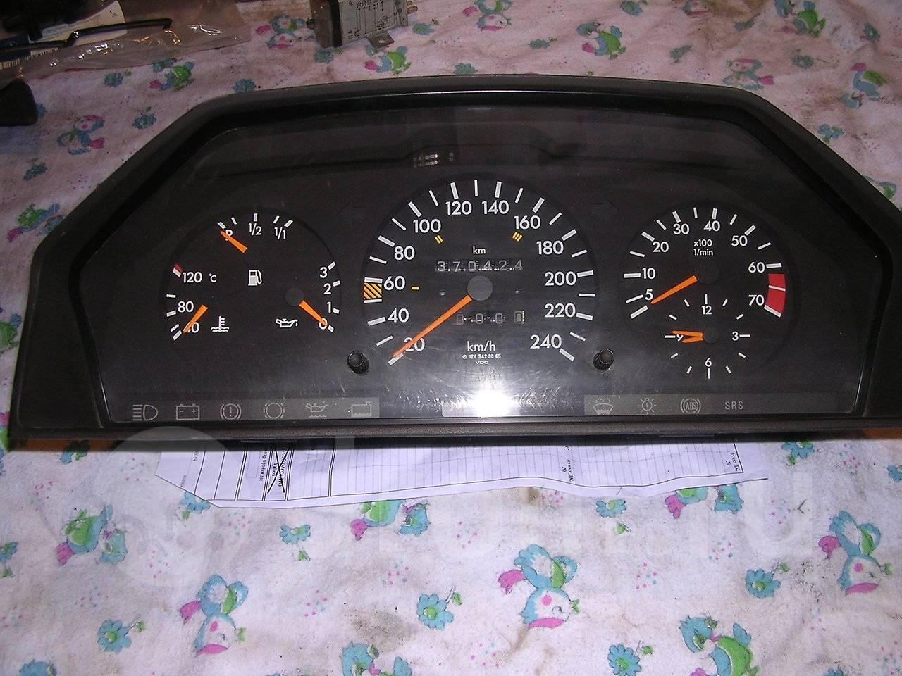

    17 часов назад, Nolik111170 Nolik сказал:
    для меня лично инертность датчиков очень важна.объясню почему.перед дальним рейсом к примеру будешь масло менять если уже на подходе по километражу? или поедишь? или дорогой поменяешь масло.а по своей стрелке ,я сей час вижу на сколько у меня масло разжижилось относительно последней замены.
    Фак мой мозг, я в этом потоке сознания ничерта не понял.
    15 часов назад, Nolik111170 Nolik сказал:
     0-1-2-3 думаю бары
    Хдт давит до пяти кило легко. Что покажут твои цифры?
    • Откуда: Алматы
    • Машина: TLC80 VX 1HD-T 1991г
    15 минут назад, Obrokoff сказал:
    видео смотрел ? 5-ть давит на холодную может быть
     в начале темы на горячую видео скидывал.
    вот на месте на горячую
    в движении + 35 ть на улице
    28 минут назад, Obrokoff сказал:
    не надо понимать-нужно признать ,что у меня работает сей час датчик давления масло корректно относительно того ,что было.жаль не делал видео для сравнения.

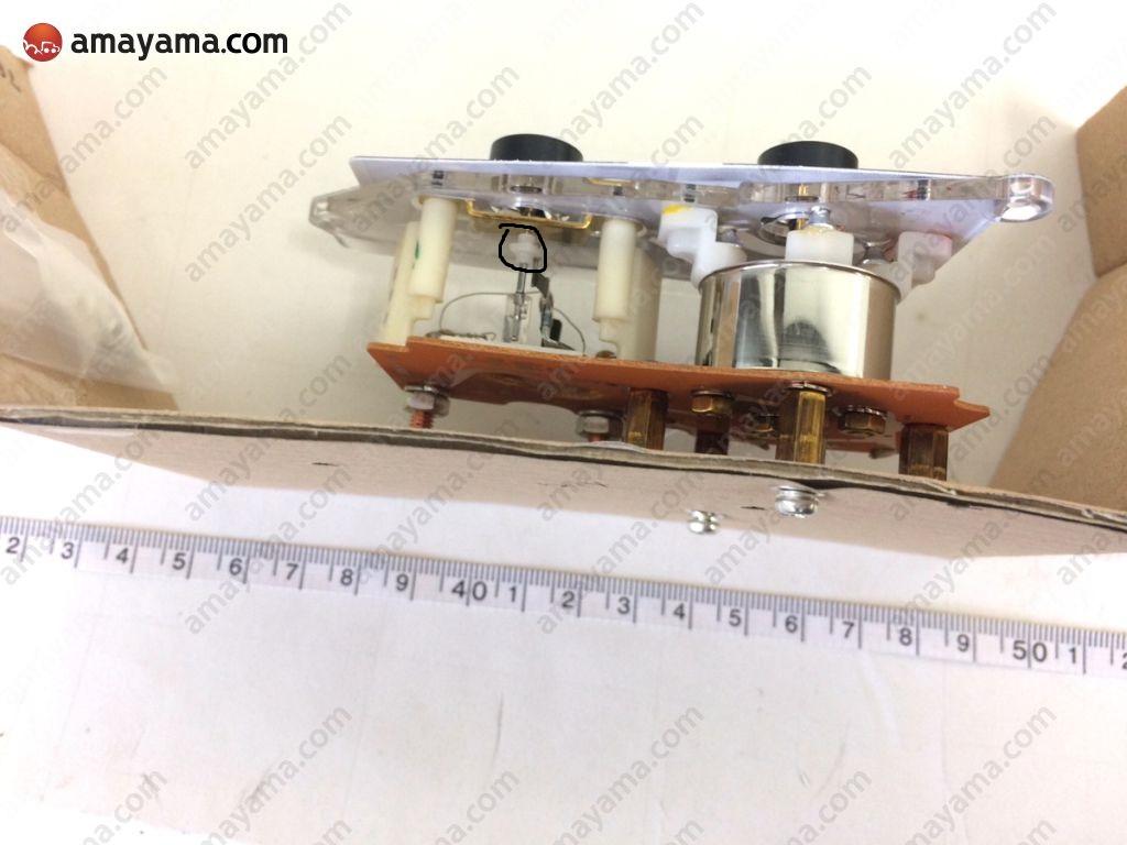

    Подскажите пожалуйста, ковырялся под капотом вырвал фишку на датчик давления масла, вставил ее, поехал смотрю у меня на спидометре стрелка давления масла на максимум. Ну я подумал что датчик сломался, заказа новый, аналог. Катался так пару дней потом еду и стрелка упала вниз якобы давления 0, так и лежала....  Поставил новый датчик, стрелка  лежит.... иногда бывало что чуть поднимется и опять падает сразу после запуска. Я взял снял спидометр вытащил показометр, смотрю там на стрелке есть пластиковая штуковина (обвел ее на фото черным) по которой ходит сам шток, и он вылетел из паза. Я присмотрелся на белой штуковине с пазом как пополам сломано ушко( можно подклеить его) ну я туда засунул шток, собрал назад проворачиваю ключ не заводя машину и стрелка сразу в максимум, завел она тоже в максимум. Не мог я задеть эту белую штуковину которая с пазом и как то сбить показания стрелки? Потому что пока я засовывал в паз шток, эта белая штуковина с пазом провернулась ну я держа стрелку руками провернул под нужный угол и засунул туда штокtoyota-8324460340-1645074990819-big.thumb.jpg.689f778d43f6f24cb38774d13693c3c2.jpgtoyota-8324460340-1645074960445-big.thumb.jpg.b924d3af0f610edeb438a132f97690d4.jpg
