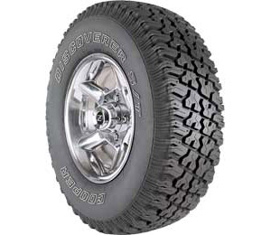

    Cooper Discoverer ST 35X12,50R15LT

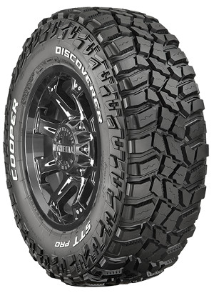

    Cooper STT Pro 35X12.50R15LT

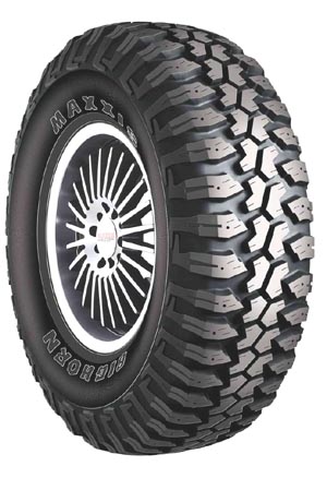

    Maxxis MT-762 Bighorn Radial 35x12.50R15LT

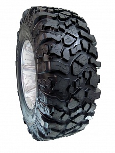

    Pitbull Rocker 35x14.5 R15 ???

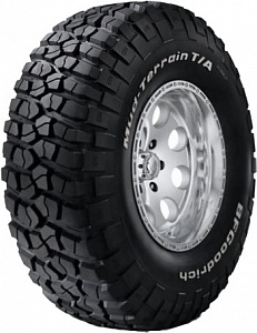

    Давно уже была целая статья в журнале 4х4 кажется. По памяти; Люди которые действительно часто путешествуют и имеют огромные пробеги, настоятельно рекомендовали самые распространенные размеры и марки. В тех местах, если что не дай бог случится, найти 35 37 размер думаю будет не просто и очень дорого. Ну и по маркам, гудрич по моему вне конкуренции по своей распространенности.

    В результате буду искать/покупать Купер стт скорее всего "про", если денег найду.

    Сейчас на Гудриче МТ КМ2 285х75х16.

    Гудрич в грязи мылится меньше, в колее кидает сильнее.

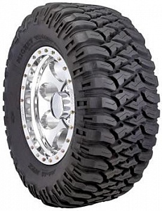

    Мне очень нравилась Микки Томпсон Баха МТЗ. Тихая, по асфальту и снегу шикарно, по грязи, как гудры примерно. Единственное, что раздражало - не сдутая из колеи вообще не выходит.

    гудрич червячок самая бестолковая резина. на асфальте шумит почти как мт. в грязи не едет вообще никак. боковинка слабая. использую ее как летнюю - тока потому что с машиной досталась.
    единственный плюс точится сравнительно долго.
    и ценник у нее щас мама не горюй.

    У меня второй комплект Гудричей.Для средних и дальных поездок нормально.Вопрос в чем.Протектор на резине хороший но между шашек появляются маленькие трещины.Год выпуска резины свежий.Это у всех так или нет?
