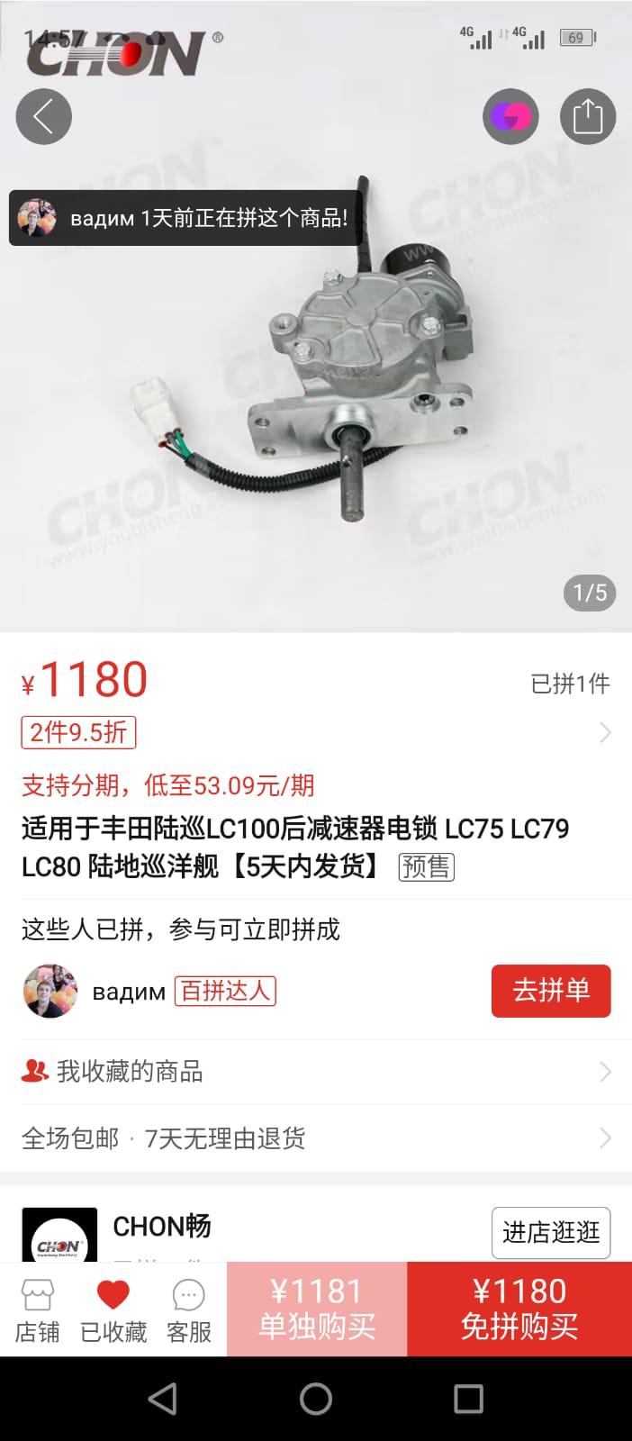

    • Откуда: алмата
    • Машина: LC200,
    Нашел на (пиндадо) китайский сайт, моторчики блокировки есть и перед и зад цена примерно 120-150 баксей

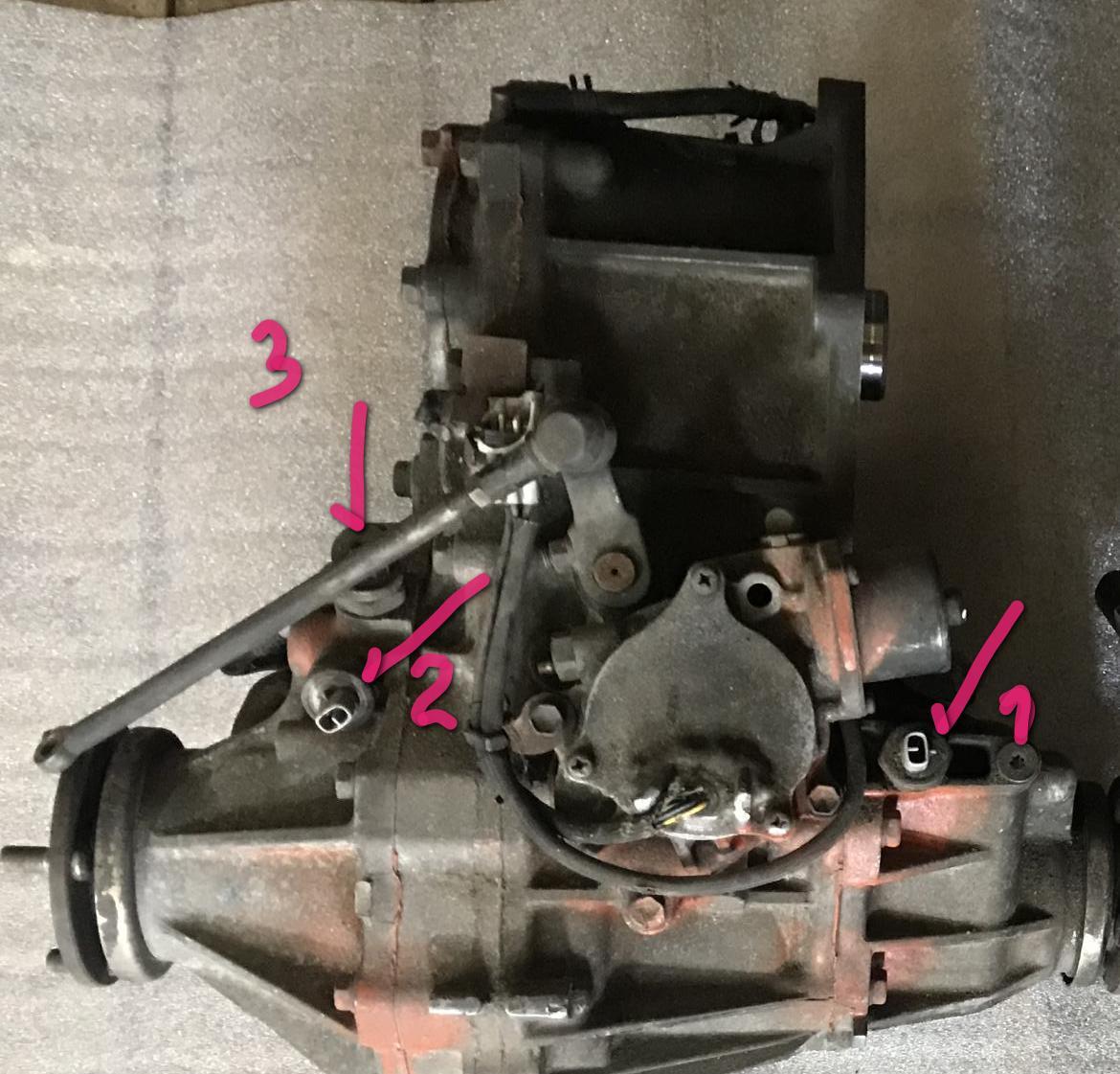

    Датчики блокировки, датчик включения раздатки и заднего хода одинаковые? В каталоге нашёл только датчик блокировки.
    И второй вопрос.
     Артикул разъёма датчика блокировки может кто-то подсказать?
    • Откуда: ........
    • Машина: TLC 80 HD FT 97
    3 часа назад, Карамболь сказал:
    Датчик пониженной (2) и датчик включения блокировки (1) разные.
    Датчик включения нейтрали (3) и датчик включения блокировки (1) одинаковые
    90980-11250 Корпус коннектора
    82998-12440 Провод электропроводки
