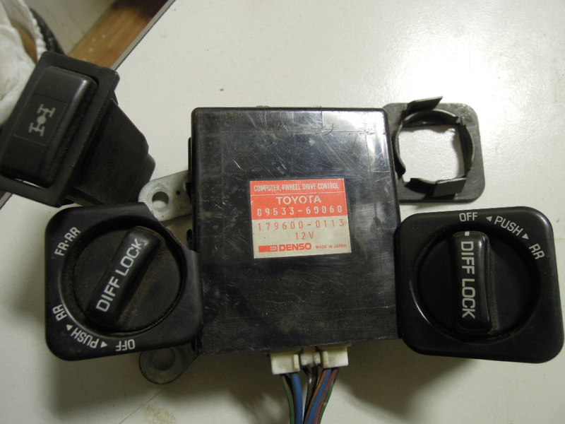

    Там контроллер с двумя реле. Может одно из них гавкнулось.

    6 минут назад, Казак-берег сказал:
    А есть фото?
    • Откуда: с Дону
    6 минут назад, Kostya 84 51 сказал:
    А есть фото?
    Есть. Снимешь крышку там увидишь релюшки.
    • Откуда: с Дону
    Вот, нашёл разобранную. Два рядом (которые одинаковые) и есть реле.
