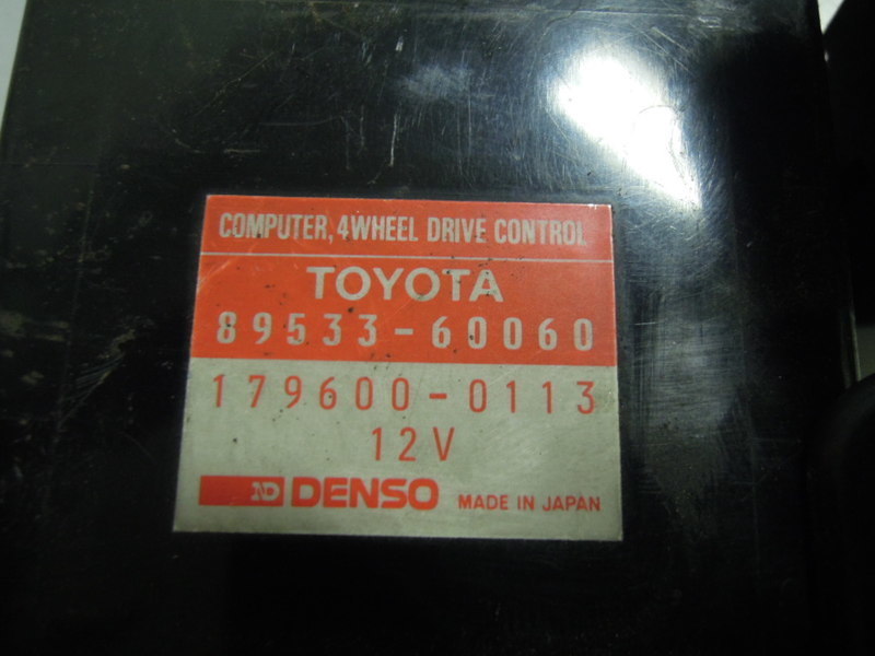

А если при включении межосевой значок не загорается, но периодически щелкает похоже что реле в районе правого колена водителя, значит реле клинит? Где оно точно стоит и как до него добраться? 1HD-T правый руль 93 год
  • Откуда: с Дону
40 минут назад, Vitaly_Ch сказал:
Там вот такая коробочка будет, контроллер.
post-8824-0-23353600-1384013765.jpg.278155dddae93408ba61754a32f2e5f4.thumb.jpg.baf9b27be10b7f8824882594aa2b3720.jpg
Но дело скорей всего не в ней, а в самом актуаторе.

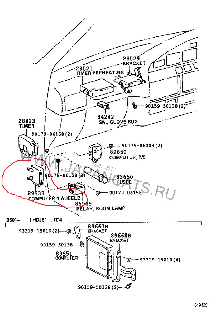

Оно? Только рисуют слева, а звук справа )
  • Откуда: с Дону
20 часов назад, Vitaly_Ch сказал:
Это может быть и контроллер блокировки одного из мостов.
  • Откуда: Новочеркасск
  • Машина: TLC80, 1HD-T, пруль
Нет у меня блокировок мостов. Или схема может ошибаться? По фрейму смотрел...
  • Откуда: с Дону
2 часа назад, Vitaly_Ch сказал:
Может была да сняли вместе с мостом.
Сними панель где щёлкает и увидишь.

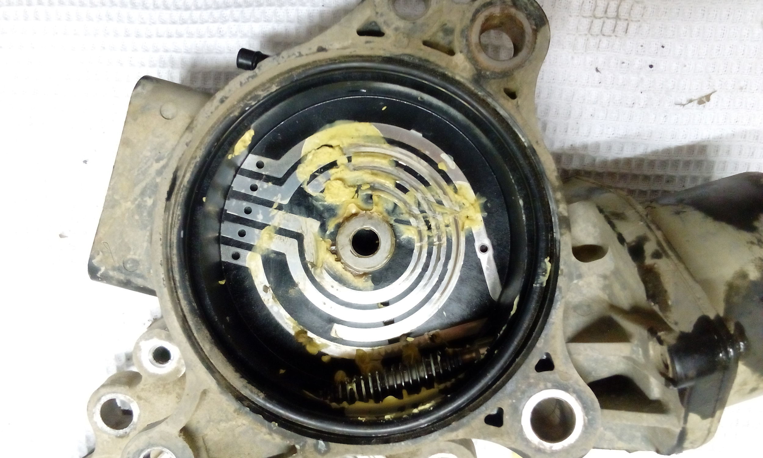

Народ сбросьте пожалуйста фото как контактная группа должна стоять на моторчике блокировки ЦД ТЛК100.
  • Откуда: россия
  • Машина: TLC 80 HD FT 97
Вот так она должна стоять.Спасибо за подсказку.
