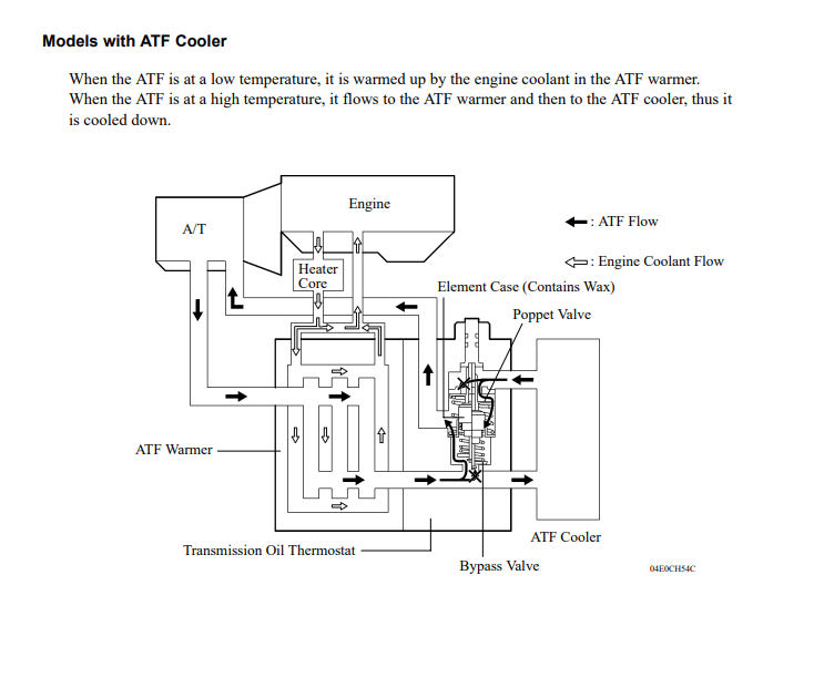

    • Машина: TLC200
    2 часа назад, карбон сказал:
    По уму должно быть в поддона оттуда только через фильтр по узлам.  Но тут пишут что ещё на ося помимо фильтра сразу с радиатора попадает и там типа надо давление .  Мне думается это бред .  Тож собираюсь скоро менять. Но этот момент надо достоверно прояснить
    также думалось так, но логика у Тойоты видимо другая: перед тем как маслу попасть в гидроблоки и муфты- оно должно иметь требуемую температуру, а для этого одновременно в цепи стоит догреватель АТФ и, после термостата, охладитель.

    • Машина: ТЛК 200
    4 часа назад, Alexander(as) сказал:
    По уму возвращение в коробку , в любой ее узел должно быть только после фильтра , а это значит масло идёт прямиком в поддон а далее уже через фильтр разбирается куда надо по узлам.

    • Машина: ТЛК 200
    16.04.2025 в 11:41, Alexander(as) сказал:
    По сути баклашка с маслом висящая на открытом  капоте создаст нужное давление чтобы масло попало паралельно куда надо кроме как сразу в поддон?
