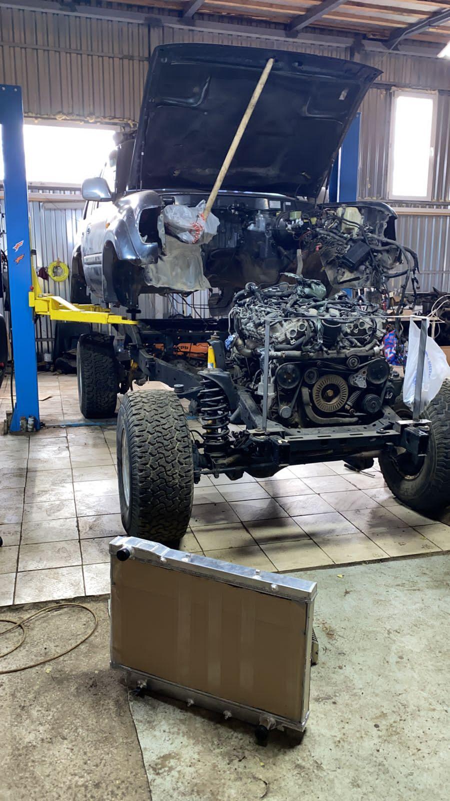

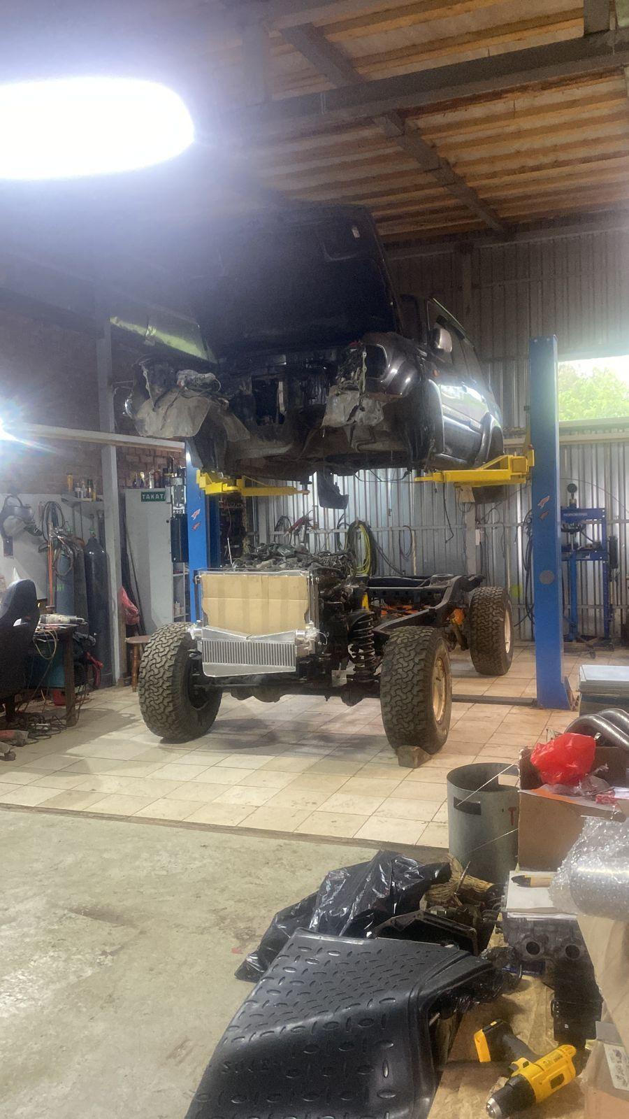

На фото мост неразрезной стоит, иль показалось?я ещё один проект запустил на базе 80.запихал такой же в12 от Ауди с акпп.тока на этот раз убрал пневму и Элжктрику(запущу в салон мех датчики показателей двс и обойдусь вайфаем через обд

Проект безусловно интересный!!!!! Я даж удивлен что удалось скрестить бульдога с носорогом. Пламенное сердце семерки внедрить в недра сотки это  достойно уважения, но еще и ходовку от ауди на крузак, такова я еще не видел. Я и сам подумываю об апгрейде своей соточки, когда дело дойдет до капиталки, но явно не с таким размахом как этот проект, а этот проект явно не из бюджетных. Читая об этом проекте у меня не стыкуются две вещи, а именно : (из описаний выше, сравнение)-передвигаясь на Ку7 расход  Бак на почти тысячу (это конечно вдохновляет), на сотке за то же расстояние расход был бы два бака (согласен, но на сотке и бак чуть поменьше), а на пятьсот семидесятом расход будет все три бака(на Ку7 не ездил но как едет 570ый мне понравилось). Так вот что у меня не сходится,  это какой цели добивался инициатор проекта, это получение комфорта от поездок или топливной экономичности ??? Если посчитать сколько денег вбухано в проект то можно на 570 лексусе пару кругосветок проехать точно, а может и все три кругосветки. Если сравнить комфорт той же сотки и Ку7, это тоже несопоставимые вещи, мое предположение что должно получиться что то среднее . По отзывам друзей передвигающихся на Ку7 после пятисот семидесятого(потому что 570 темной ночью уехал в неизвестном направлении), Ку7 на много превосходит по комфорту 570.   Слышал о проектах где подвеску от двухсотого внедряли в сотку (чем закончилось не знаю), не проще ли купить сразу двухсотый ???   Да, реализация данного проекта достойна уважения, даже за то что этот проект был завершен, а не похоронен грудой железа в углу гаража. Но объясните мне , какая же преследовалась цель ???

Да никакой цели) Человек захотел и сделал! Ну и МОЛОДЕЦ!!! Респект ему!! Делает потому, что МОЖЕТ и ХОЧЕТ!!

Хобби у человека такое. Кто-то пиво пьет и в танки рубится , а он франкенштейнов из авто строит.

Шикарный проект, уже классический кузов с современным мощным и экономичным мотором и правильными тормозами - это очень грамотный подход!

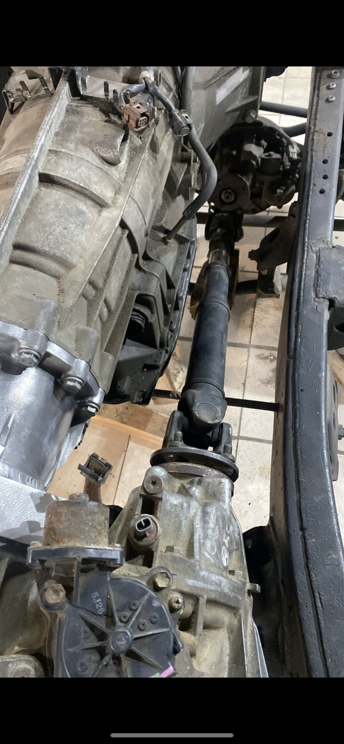

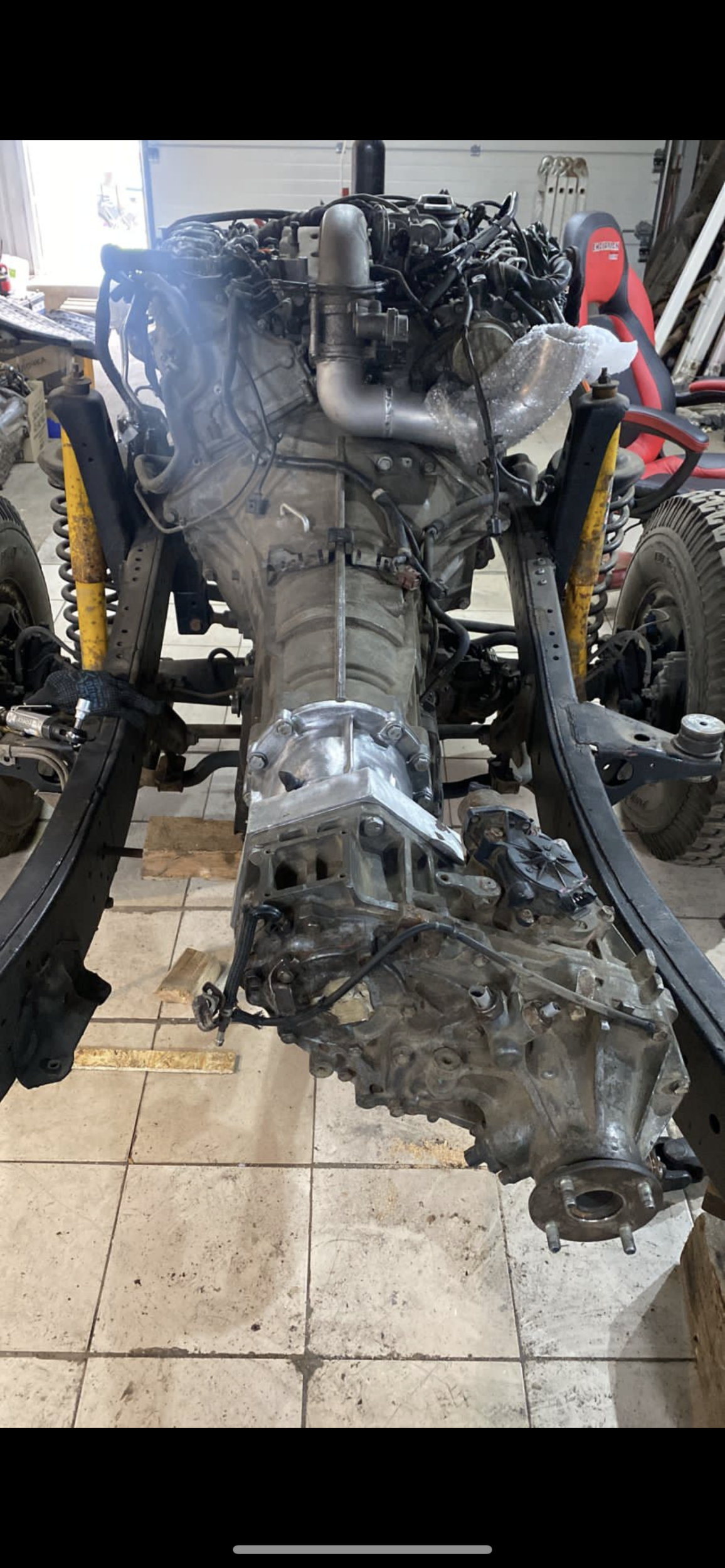

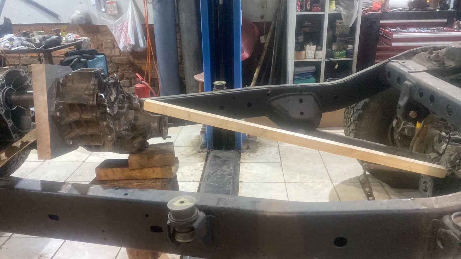

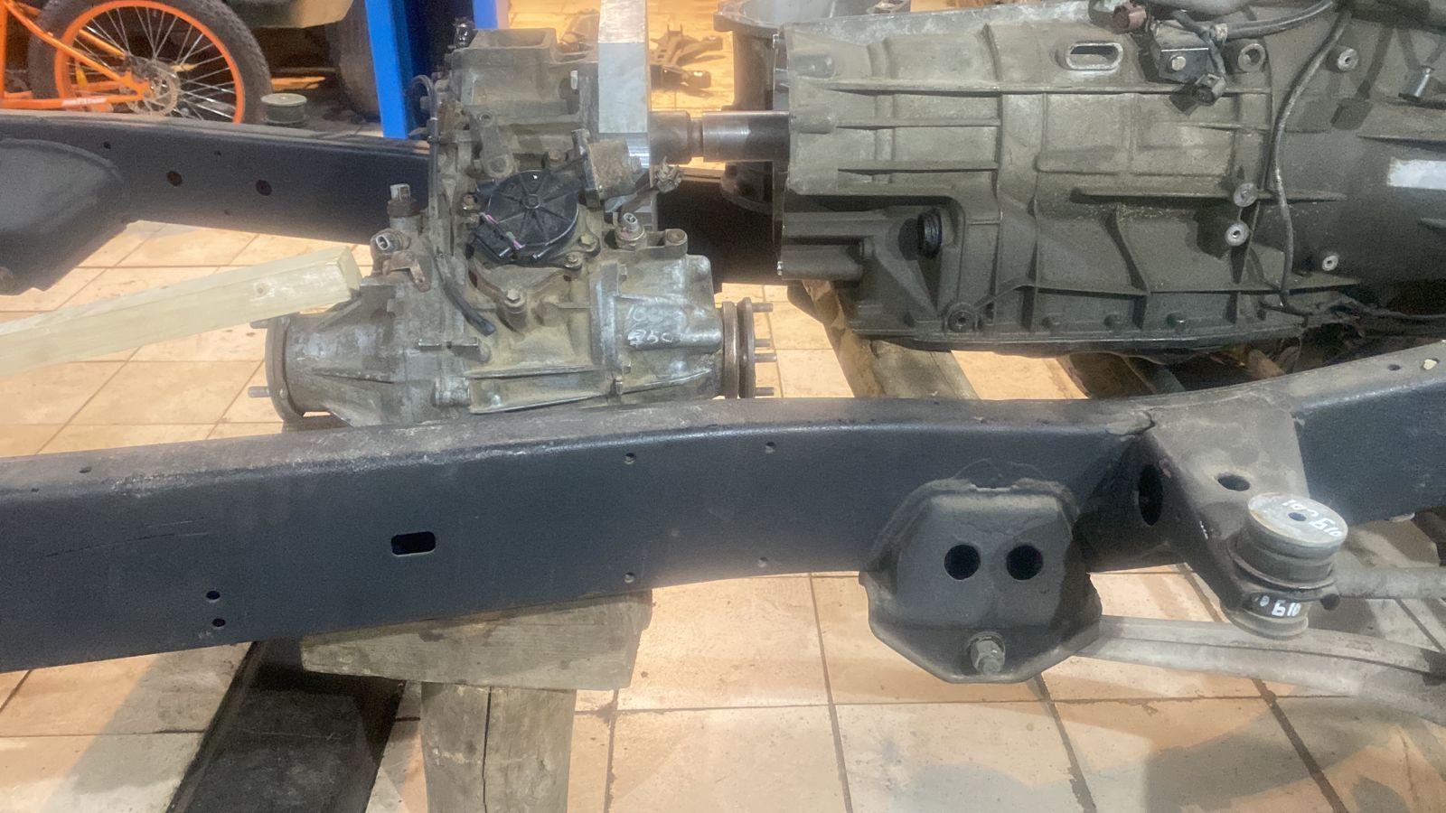

Наконец-то изготовилась плита перехода с автомата Ауди на раздатку Тойоты для более менее терпимых углов кардана.теперь сборка радиаторов и подкапотки двинется скорыми темпами

Скоро на тойота раздатку и мосты ляжет нагрузка в тыщу с плюсом момента..
Можно даже не экспериментировать всё будет как у мну , задний мост и раздатка еще вроде ни чего , а передний с его причиндалами я уложил в хлам за 50 тыс км и это всего ни чего зажигалка за 400 коняшек на мясорубке .
Хреново конечно скажу я)но надеюсь все таки что штатный размер колёс и усиленные потроха переднего моста все таки выдержат накал..у меня нагрузка ложится 600+ сил
Мне нравятся твои дияния :ok: . Я сейчас ушел от мясорубки ( по мне это первая причина разрушения пер моста ) она всегда провацирует отъезжать со старта  ( в новом редукторе в нов приводах нов длинных шрусов , износ шлицевых апосля 50тк  везде равномерный а в купе просто швах , пришлось всё менять включая сателиты в ред ) . Сейчас стоит турбо со старта овощ  пока не раздуется ( может это даст дольше жизни новому передку ) . Удачи !
Самое слабое место это фланцы. На одном весьма мощном 80-м это первое что дохнет. Шрусы и полуоси выдерживают дольше, но все равно шлицы тянет.
