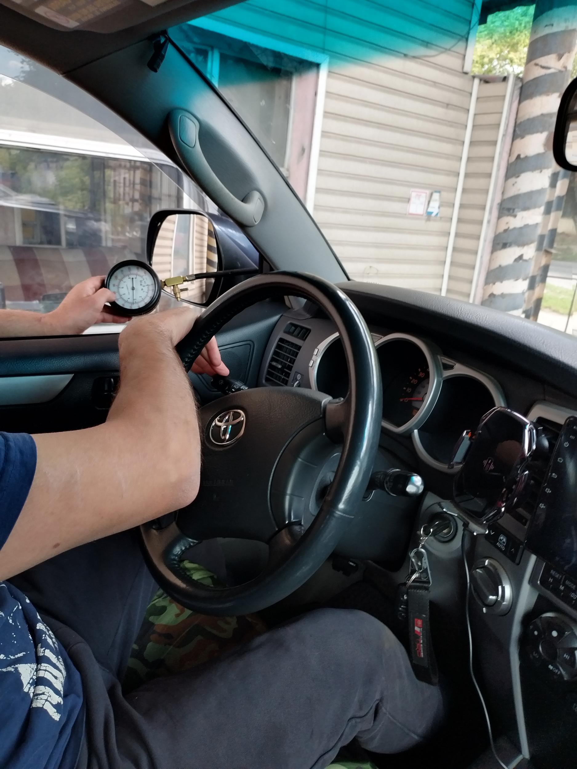

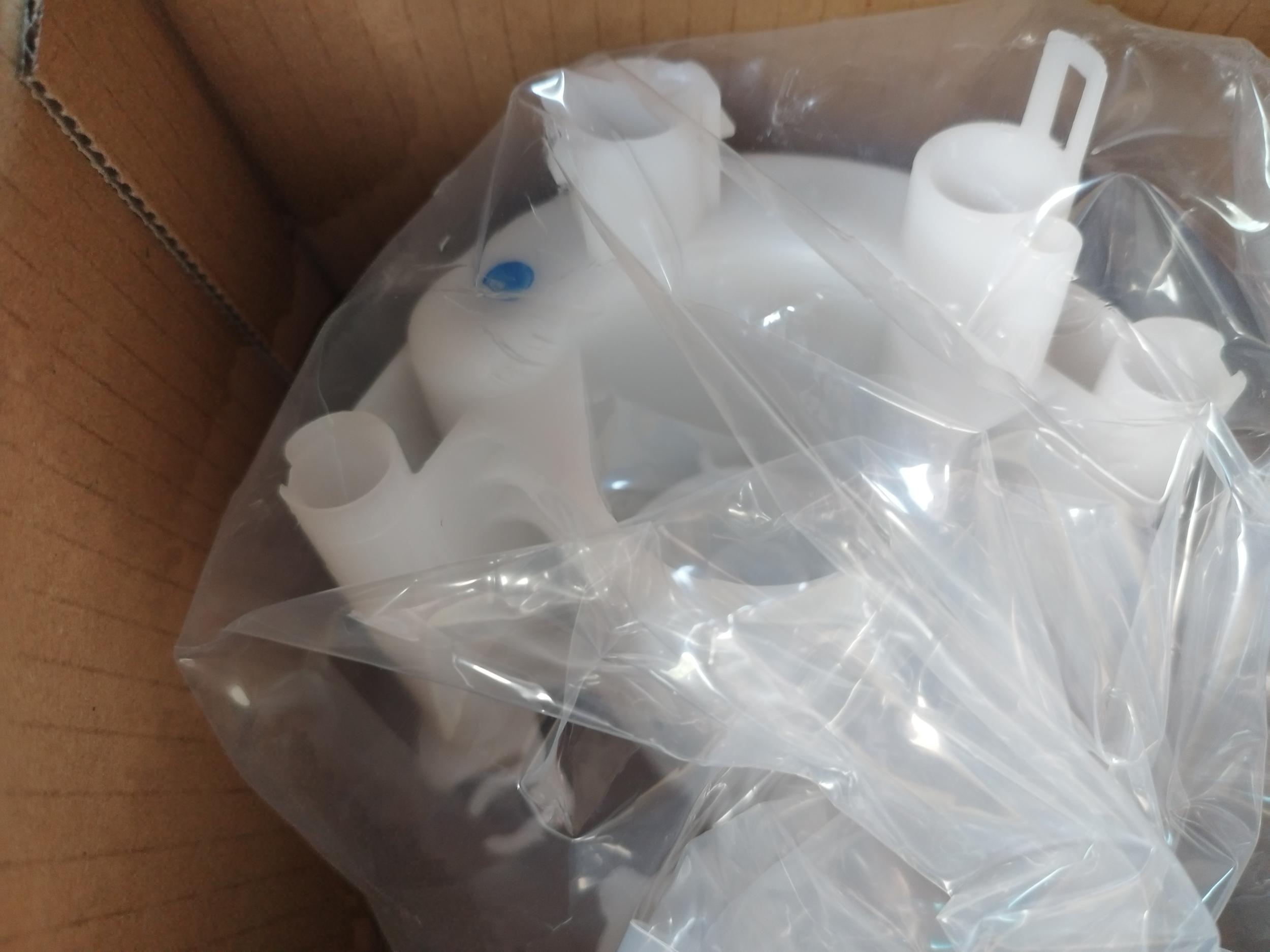

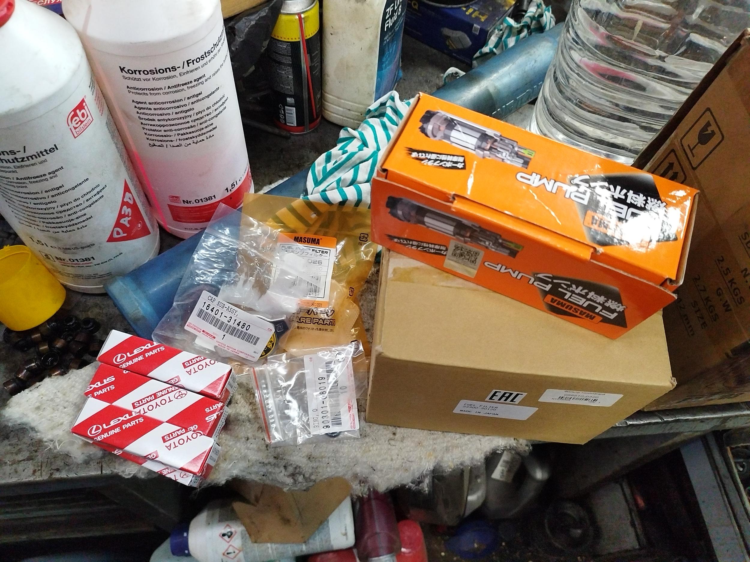

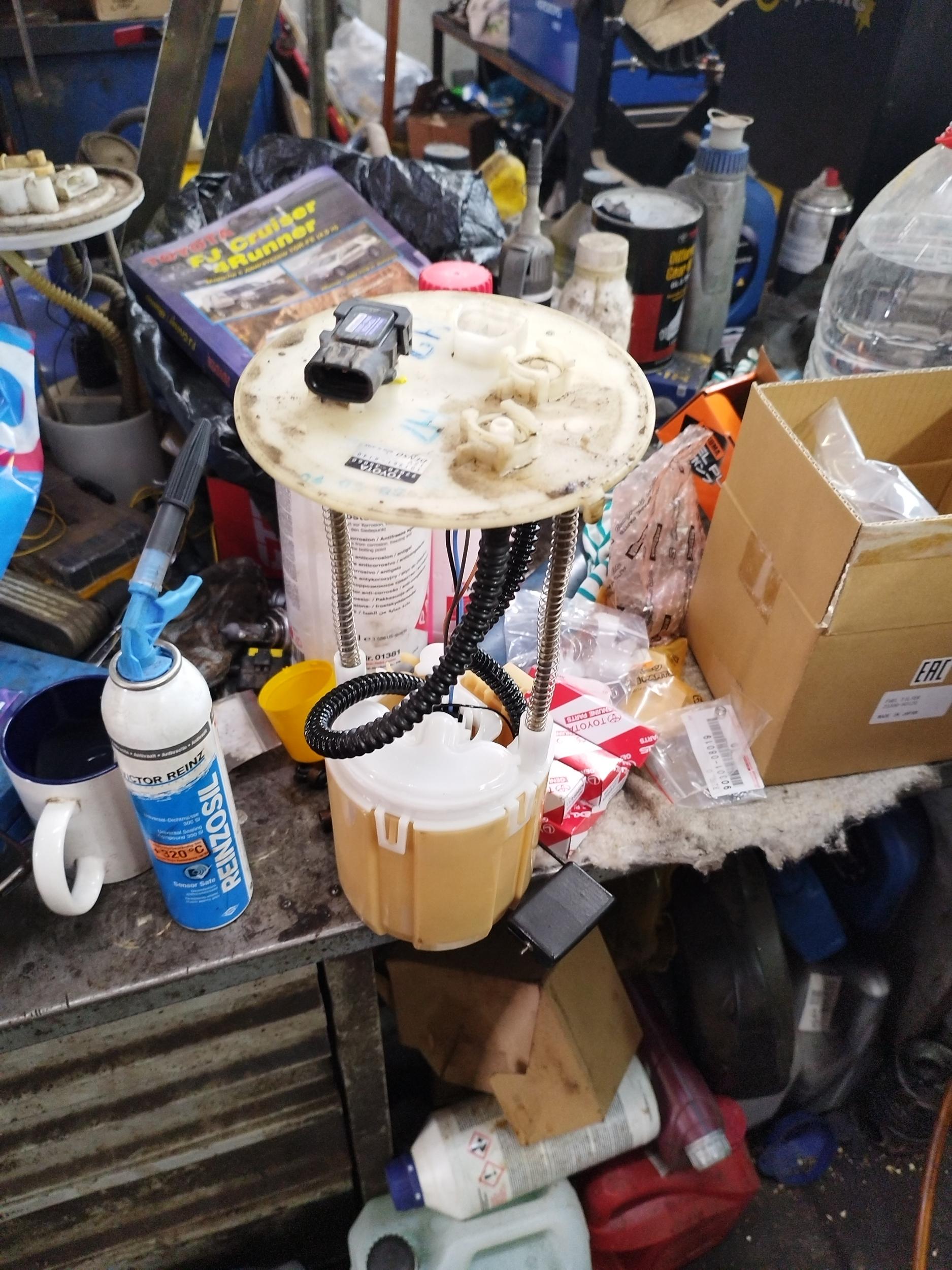

    Предположу, что проблема может быть в стакане бензонасоса, точнее в обратном клапане, если такого нет на полном баке, но проявляется если топлива меньше половины.
    • Откуда: Москва ЮВАО Люблино
    • Машина: TLC 105 HZ
    Каковы причины кода P0171?
    Причинами ошибки P0171 могут быть:
    Неисправный регулятор давления топлива автомобиля Toyota
    Топливный насос не создает нужного давления
    Забитый топливный фильтр автомобиля Toyota
    Неисправный блок управления двигателем
    Подсос воздуха
    Неисправный инжектор(ы)
    Неисправный кислородный датчик автомобиля Тойота
    Неисправный датчик массового расхода воздуха
    Каковы симптомы кода P0171?
    Потеря мощности
    Горит индикатор «Check Engine»
    Не ровная работа двигателя автомобиля Toyota. Плавают обороты
    Двигатель с трудом заводится
    Двигатель не заводится
    В моем случае была неровная работа двигателя , помогло замена бензонасоса с фильтрами очистки.
    Делал диагностику давления топлива , манометр показал нестабильную подачу при разных режимах работы)
