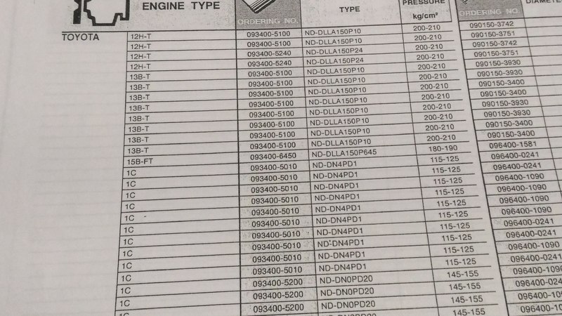

    В связи с этим вопросы к Андрею Дизельмастеру и тем, кто в теме - какие давления открытия на этих форсунках? (15B-FT, 13B-T). Может в дизельных каталогах и размеры есть? Насколько разные параметры у насосов с непосредственным и предкамерным впрыском, по УОПТу например? (можно ли на такие насосы смотреть или нет?) .

    Спасибо за конструктивную инфу. Значения у 15-FT подходящие и ожидаемые. У 13B-T чуть повыше... Теперь необходимо понимание по фактическому размеру распылителей - подойдут ли. Или может от HD-T, или HD-FT.... вариантов много.

    Совсем не обязательно. На непосредственном впрыске давление может быть вполне сопоставимым с давлением впрыска предкамерного мотора. Порядками там не пахнет. Для примера: KZ - 160, 15B-FT - 180. Разница 10% (аналогичное давление и у 1HD-FT, 1HD-T и.т.п.). Ты наверное имел ввиду разницу между комонрейлом и механическим впрыском - там да, об этом в стартовом сообщении написал специально.

    у 15B-F(T) форсы визуально точно такие же как на 1HD-FT(E)
    и тоже двухпружинные
    KD даже есть у меня... найти бы время поковыряться, поглядеть как там они выглядят...
    Спасибо Володь. Предполагал, что они будут похожи (хотя по номерам разные). Понять бы, встанут ли они по размеру на место KD-шных - было бы вообще супер.

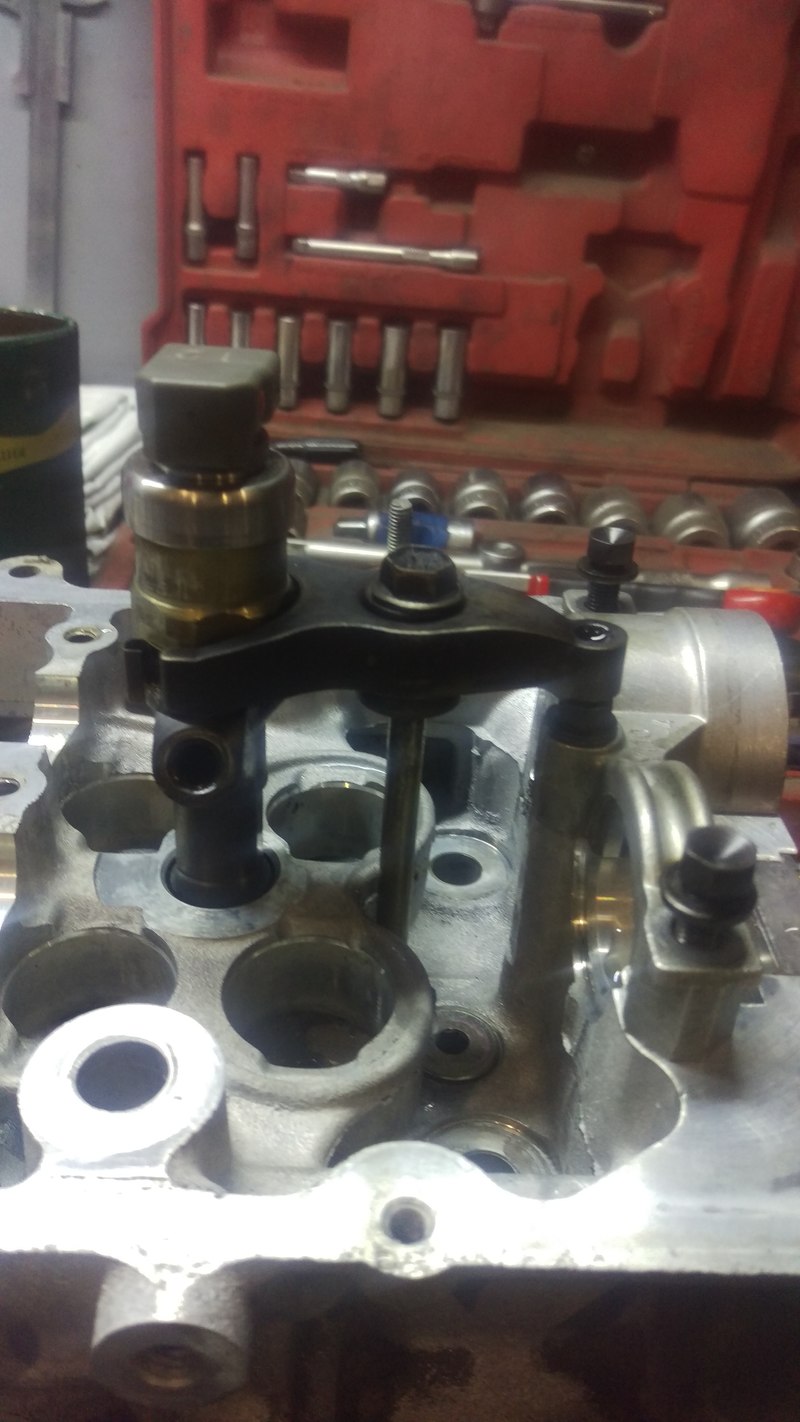

    Как раз перебираю кдшный.
    Что надо померить , сфоткать?
    Голову завтра перебирать буду.
    Сосна

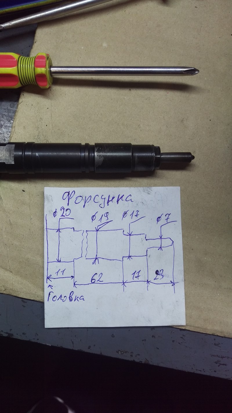

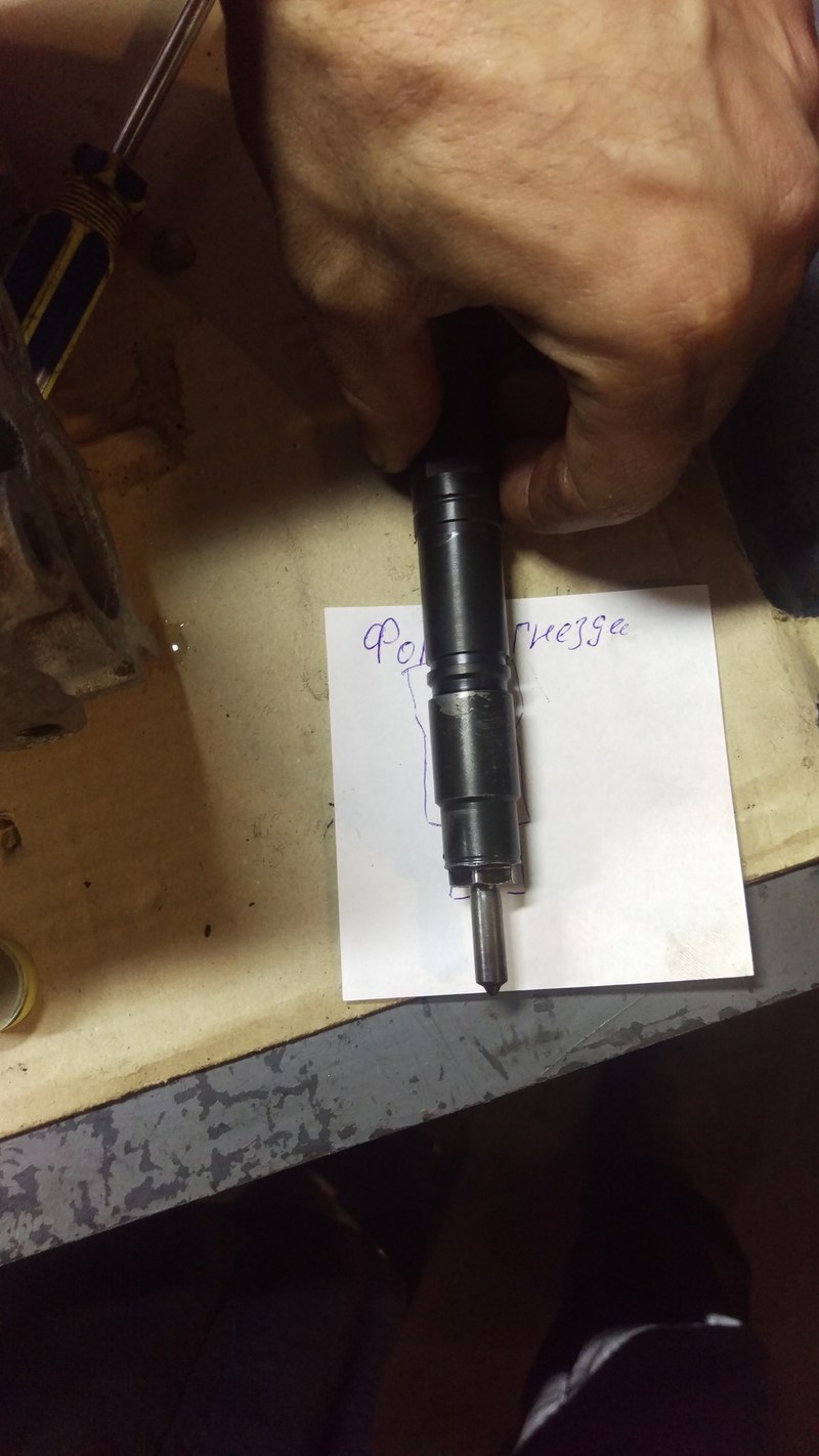

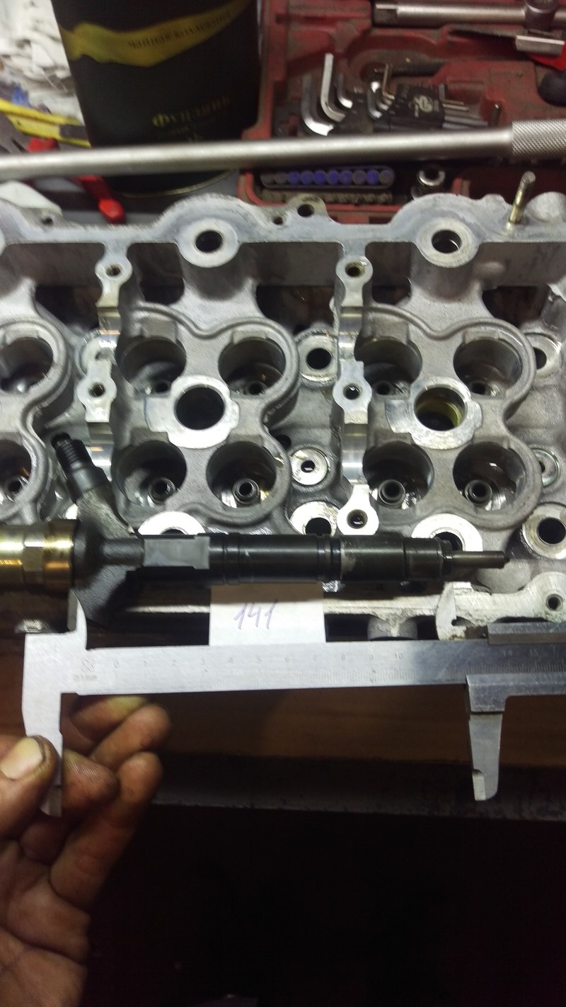

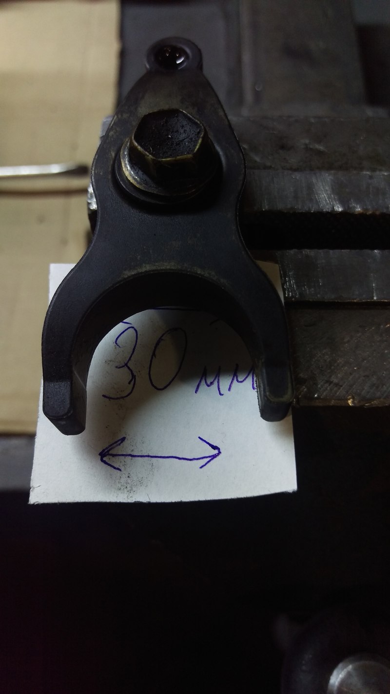

    Спасибо большое за отклик. В первую очередь интересует внешний типоразмер форсунок и распылителя (внешние замеры как на картинке), общая длина, ширина, и как она там крепится. Если можно фотку установленной форсунки. Вообще, по картинкам из сети KD-шные очень похожие по размерам распылителей с нашими старыми от 15B-FT, но хочется перестраховаться.
    Напрягает два разных диаметра на корпусе распылителя у KD-шной форсунки. Необходимо знать их размер. Там и колодец такой же двухступенчатый?

    Насчёт распылителя не понял, достать померить?
    Ты хочешь поставить кдшный распылитель в другой корпус?
    • Откуда: Чукотка Анадырь
    • Машина: TLC PRADO 78 1KZ-TE AKПП 95г. Лифт 2" TD + body 2" , SportWay X9500, пороги, шноркель, зима - ArcticTrucks 405/70R15, лето - Yokohama 315/75R16, мосты сафари

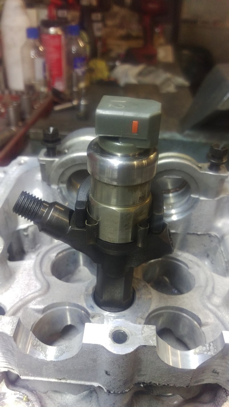

    Завтра, примерно в это время, уже будет собрана и установлена голова. Сфоткаю как стоит всё под клапанной крышкой.
    Может , что ещё померить?
    Еще раз спасибо,
    30 минут назад, Сосна сказал:
    Нет нет, имел ввиду именно внешние размеры.
    24 минуты назад, Сосна сказал:
    Гаечку на первой ступеньке корпуса распылителя, которая на кольцо встаёт.
    Крепление колхозить придётся.

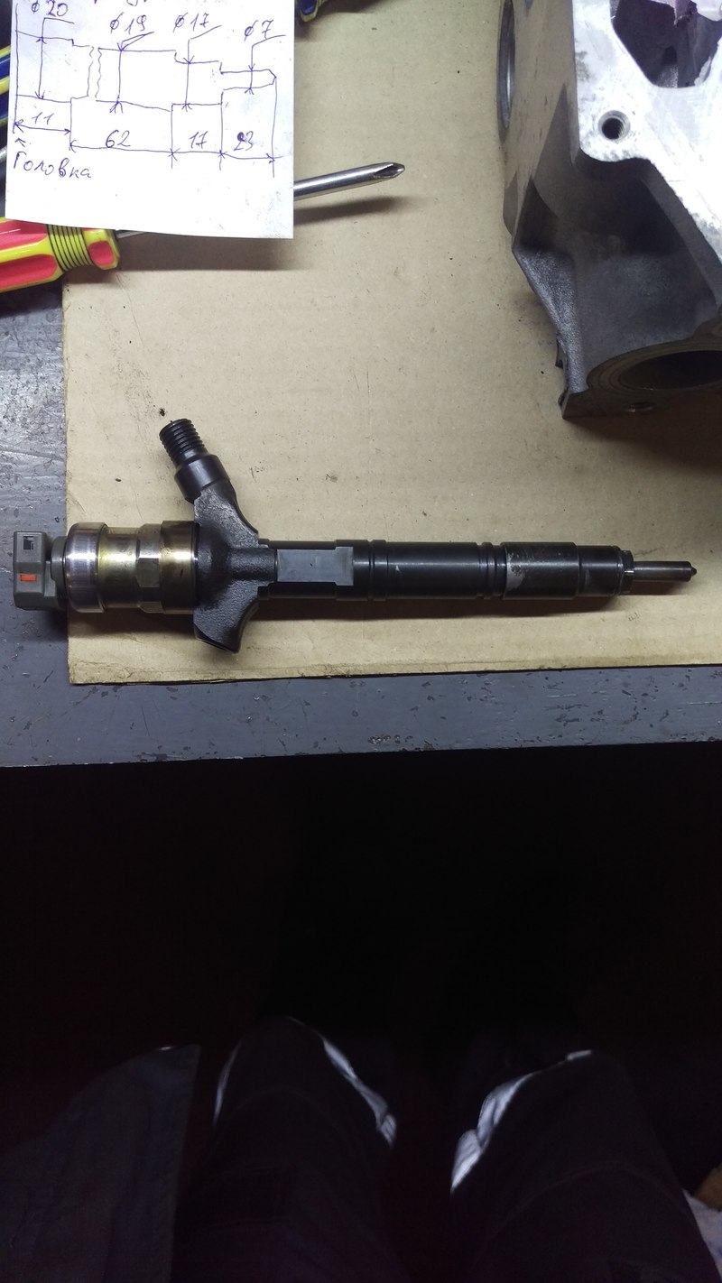

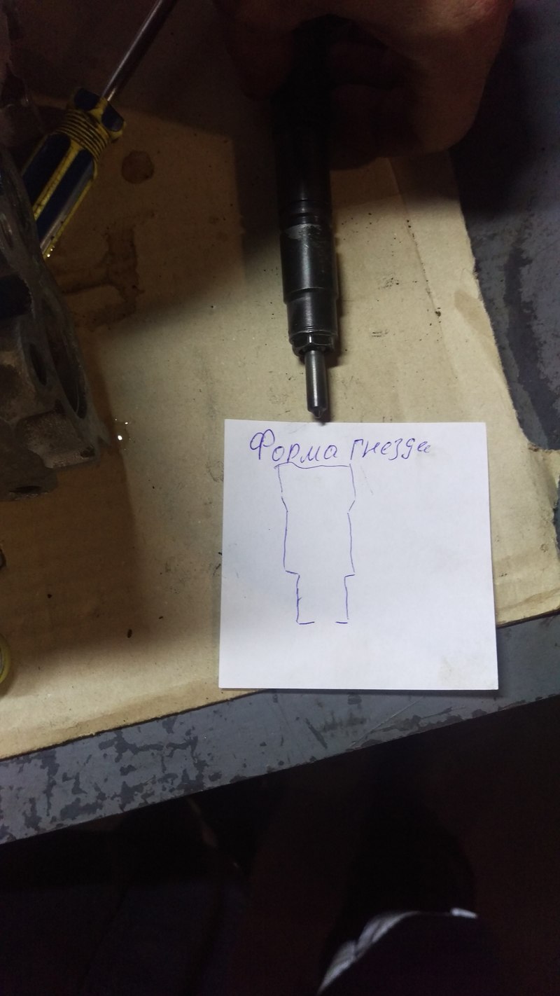

    ВОПРОС: Колодец в ГБЦ тоже двухступенчатый?
    Даже трех ступенчатый, на 5 фото, форма гнезда. Первая ступень там кольцо на расылителе, вторая там резиновое кольцо уплотнения от масла, а на третьей пластиковое кольцо для центровки. Но думаю главное первая и вторая ступенька, пластик любой можно выходить.
    Гайка завтра.
    Кстати, в колодце форсунки, между резиновым кольцом и пластиковым есть канал. Как я думаю для масла, видать охлаждает форсунки. Завтра этот момент просмотрю повнимательнее.
