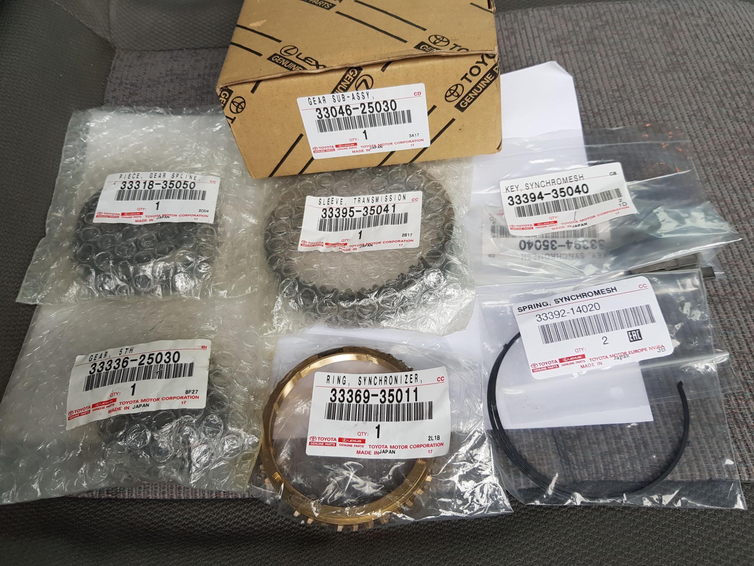

    03.03.2023 в 21:20, UPRUNNER сказал:
    Они дома ✌
    Добрый через что заказывали impex Japan не отправляет а в других половины нет в наличии
