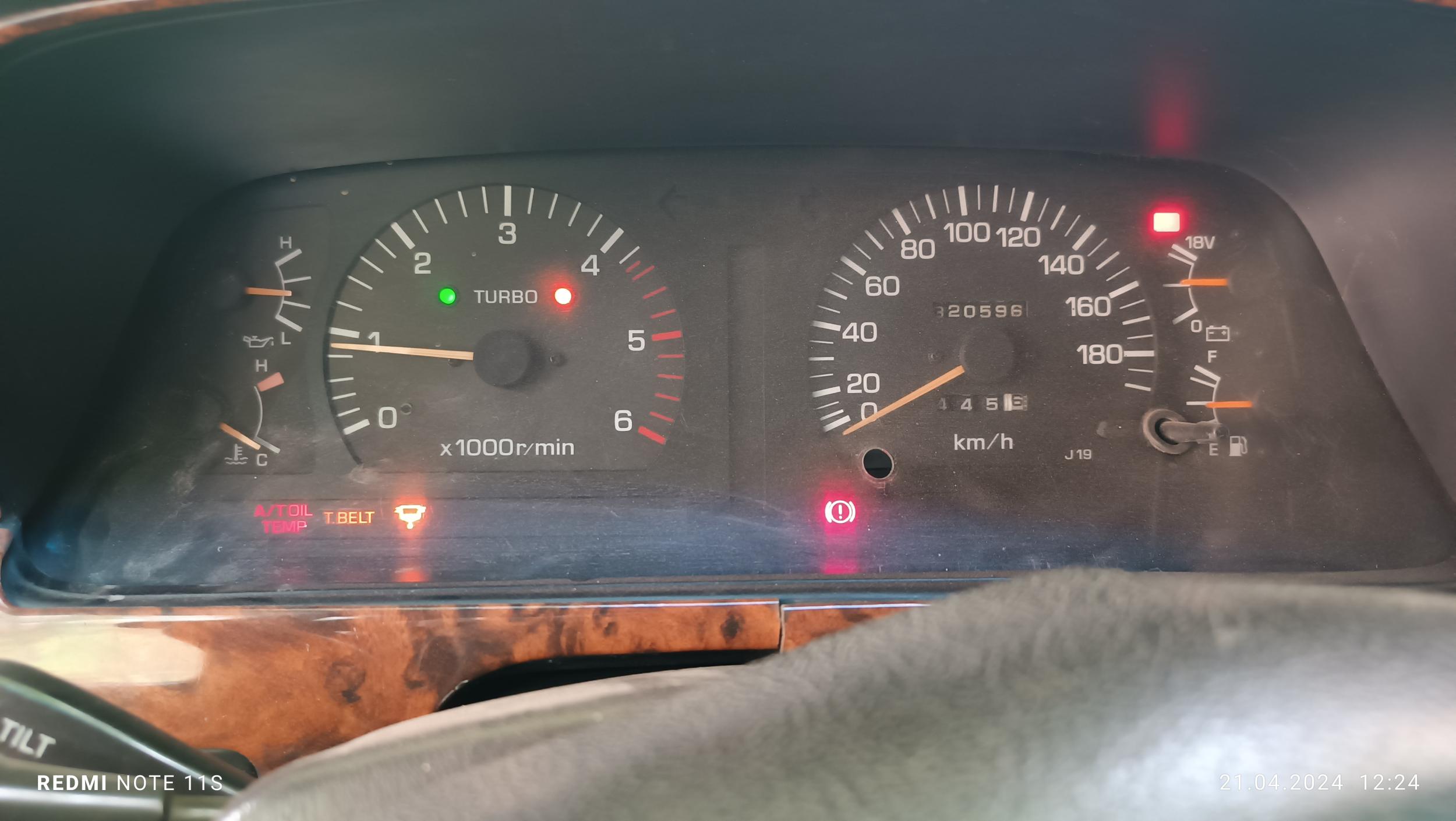

    Ребята подскажите пожалуйста , поставил стартер 12 в , заводиться все хорошо , но горит вся панель , зарядка есть !!! Где искать ?

    15 минут назад, vitalii.sonin@mail.ru сказал:
    Где искать ?
    Провод L с генератора на панель.
    16 минут назад, vitalii.sonin@mail.ru сказал:
    зарядка есть !!!
    Как определил? Сколько вольт?
    • Откуда: Воронеж
    • Машина: Тойота Ленд Крузер 80
    6 минут назад, Saimak сказал:
    Тестером , 14 в на аккумуляторе
    Вот все горит , с 24 в стартером такого не было
    • Откуда: Подольск
    1 час назад, vitalii.sonin@mail.ru сказал:
    Стрелка вольт метра низковато стоит. Проверь L провод. И предохранитель на 7.5 charge проверь.
    Как проверить провод L?
    • Откуда: Подольск
    Только что, vitalii.sonin@mail.ru сказал:
    Позвонить от разъёма гены до панели приборов. Но начни с предохранителя.
    • Откуда: Воронеж
    Предохранитель целый , вынимаю ничего не происходит , на 24 вольтовом стартере работало все хорошо
    • Откуда: Подольск
    Можешь от места его установки до гены проверить провод и до панели.
    • Откуда: Воронеж
    Ничего так и не нашел , видимо руки не из того места , подскажите есть из Воронежа кто нибудь кто в этом соображает ?
    15 часов назад, vitalii.sonin@mail.ru сказал:
    Когда схему переделывали с проводом от защитного реле генератора не напутали?
    • Откуда: Воронеж
    2 часа назад, Eugene63 сказал:
    Провод остался , он прозванивается на генераторе L
