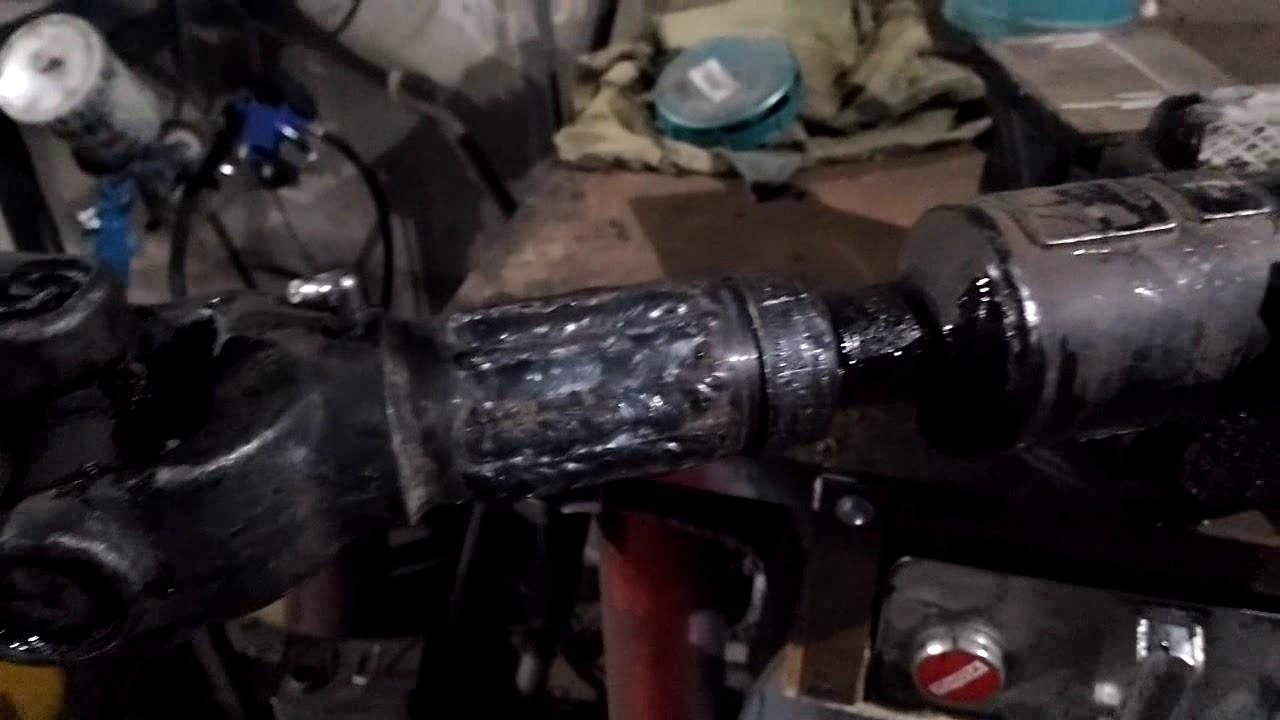

 на пружине и нет шарика, пружина давит в край сферы(шара) который одевается на палец (что на фото)

сегодня перебирал передний гук. поставил втулку вместо подшипника. У меня стоит шарик на пружинке,примерно 8-9 мм диаметром. Что то нет отчетов,как себя чувствуют втулки стартера в кардане? или это временная мера?

Сейчас обрисую ситуацию для страждущих.
Проблема с этим карданом актуальна, или будет актуальна в будущем для многих.
Во-первых, нужно выяснить состояние шлицевой в Вашем кардане. Если она убитая, то только искать другой кардан, ибо восстанавливать шлицевую, по сумме с переборкой и вырезанием сдвоенного шарнира, выйдет дороговато.
Кардан с разборки ДВ выйдет по цене от 9 до 12. Это без учета стоимости доставки. Доставка в центральный регион России будет стоить от 1000 до 5000 рублей (ожидание доставки от 30 до 5 дней). Значит общая стомость доставки плавно приблизится к 15 тысячам.
А при таких ценах, сразу становятся актуальны любые варианты колхоза. От переделки под уазокардан, до восстановления шлицевой древним сварочным методом.
Переделка и упрощение Вашего кардана с неразбитой шлицевой встанет в цену от 7 до 15. Это московско-подмосковные цены в разных сервисах по карданам.

На этом форуме нашел, в одной из тем по переднему кардану.
Деды, которые ещё Ленина видели, в советских мастерских по тракторам, проваривали продольным швом снаружи саму трубу, куда шлицевая входит. Якобы это уменьшало диаметр трубы, и шлицы плотнее ёрзали по трубе.
  • Откуда: Кисловодск
Только что, zxspectrum сказал:
так на фото кардан то не тойотовский, скорее всего от уаза, там можно так сделать, а на тойоте нет
