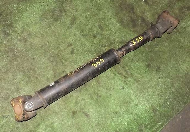

Отчет как я решил вопрос (вдруг кому поможет).
Вариант Сурф 130 2LT механика 1990 гв
Покупаем контракт от 185го Сурфа.
Я купил за 2400 во владике + доставка в Сибирь = 3000р
Меряем растояние между фланцами = 640 мм
К фланцу переднего дифа подходит идеально.
С крестовины, которая к раздатке снимаем крепление к фланцу от 185 и ставим свой.
Подходит на ура - крестовины одинаковые.
Отдаем токарю чтобы сделал обрезание на 635 мм между наружными поверхностями креплений к фланцам.
Имеет надежный кардан.
Смотрел я на уазовский - не вызывает он во мне чувства надежности.
Отдельное спасибо AZIAT за консультации.

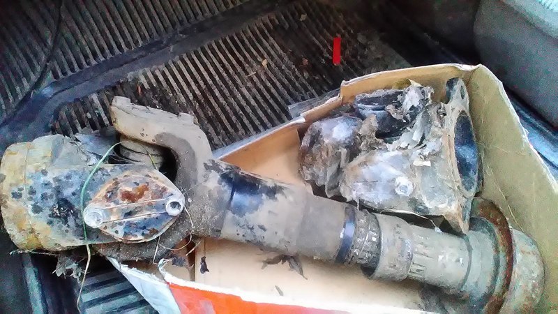

Вопрос к знатокам, мостовой Surf ln60, передний кардан( с Гуком) убит в хлам, разбито шлицевое и умерли все крестовины, Гук не разбирал, но судя по люфтам и полному отсутствию смазки он тоже не жилец( Попытки найти контракт не увенчались успехом, хотя это было заранее понятно, новый стоит что то совсем не гуманно. Покурил эту  тему но для себя решения так и не нашёл, есть лишь несколько вариантов:
1. Привести в порядок крестовины, поколдовать с Гуком если умер, и заменить шлицевое на контрактное, или что-нибудь похожее( вариант с Газ53 понравился, обсуждалось выше) к слову у нас в городе меняют шлицевое, ценник зарядили в 19 тыр, но типа оригинальный ремкомплект, но не вариант, ибо дорого и жаба)
2. Не ломать голову и все-таки заказать новый, но блин 38 Рублёв!(
3. И на мой взгляд самый реальный вариант, купить самый распространённый контрактный кардан с Гуком от Сурфа или Прадика, и укоротить его до требуемой длинны( мой 62 см), рк у меня шестерёнчатая, фланец от задней части есть, при необходимости могу его пересверлить. Но, меня вот что смущает, вместе с машиной мне достался кардан от 130(64см), тоже передний и тоже слегка труп), так вот, при визуальном изучении и сравнении выяснилось что на 130 кардане угол Гука меньше чем на моем при заломе, т.е на Ifs и на мостах разные ходы карданов? Кто нибудь изучал этот вопрос? С другой стороны машинка у меня в стоке, и может все не так критично, если судя по этой ветке, народ вообще катает на мостовых хайлюксах с лифтом и уазовскими карданами....Отсюда вопрос, от какой модели можно подобрать кардан с Гуком, и с большим рабочим углом? И если допустим взять в переделку задний от 185, у него больше угол чем у переднего?

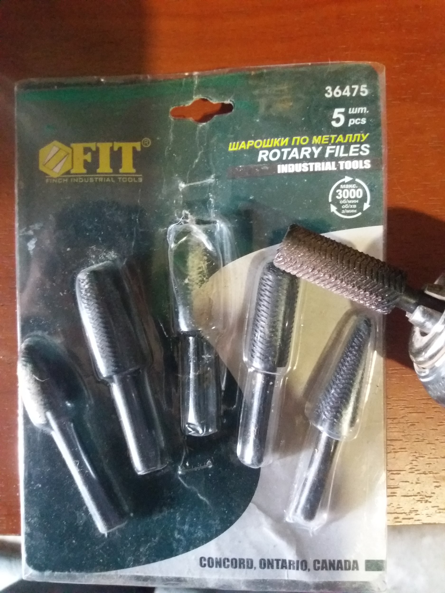

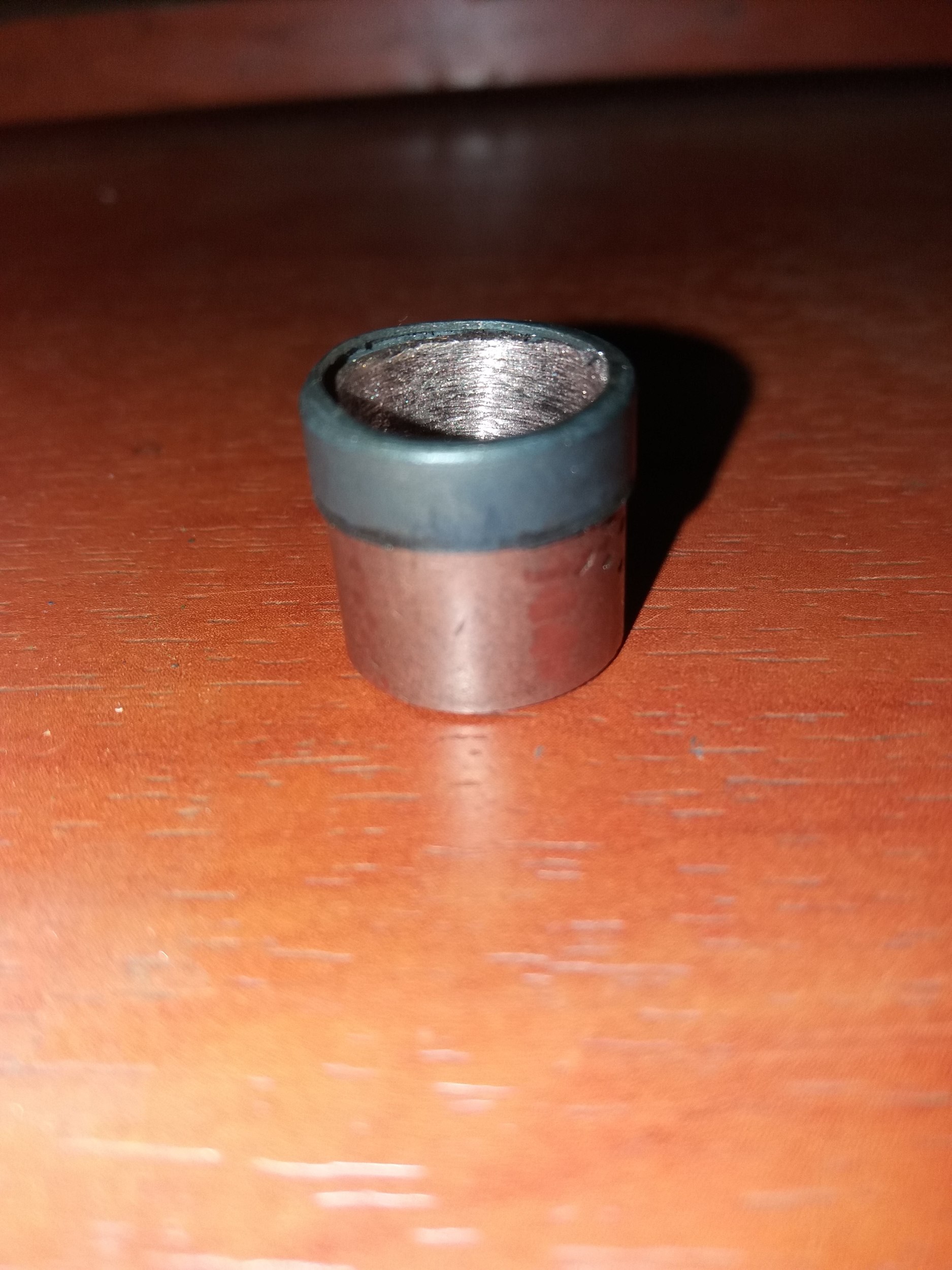

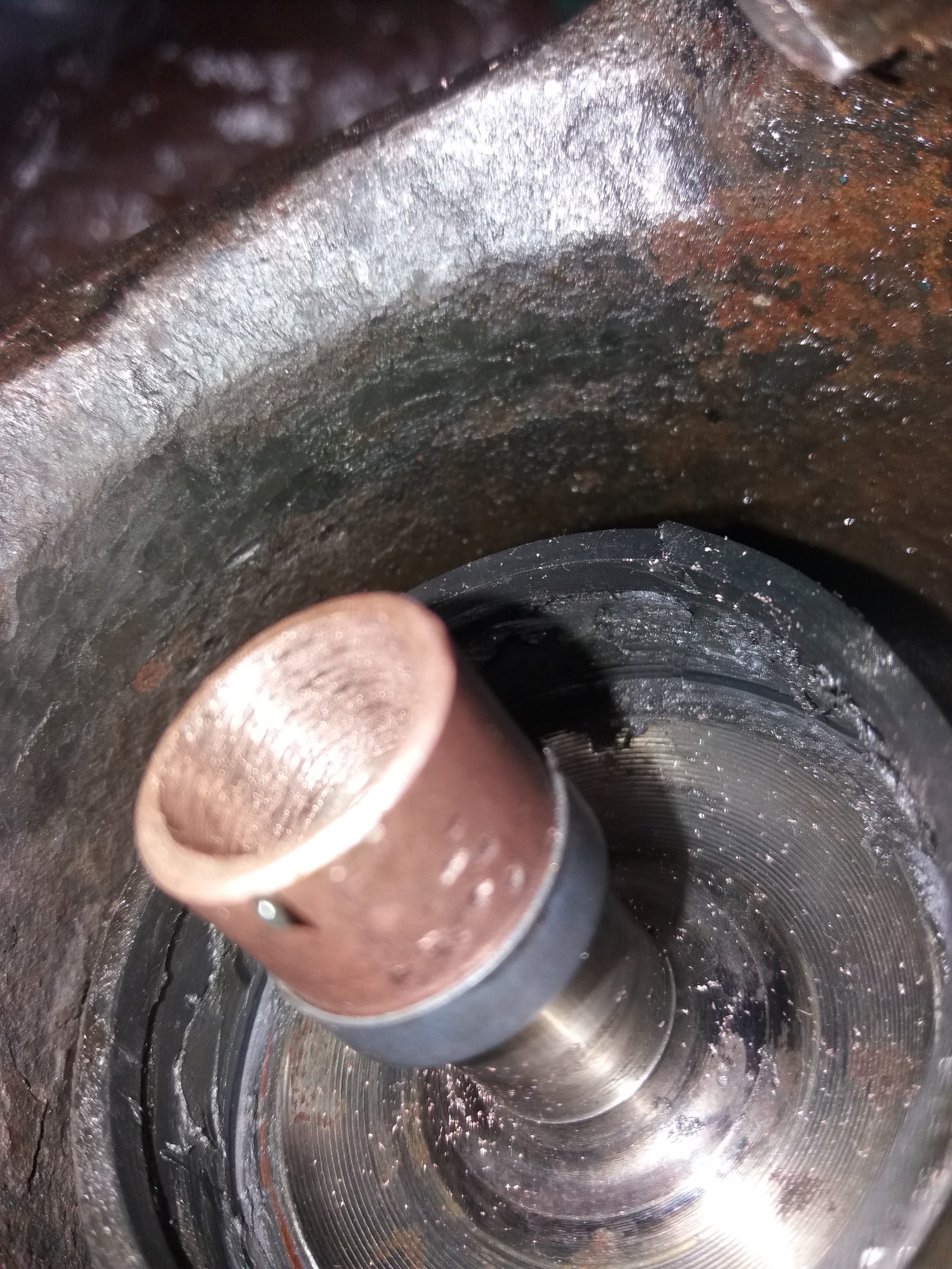

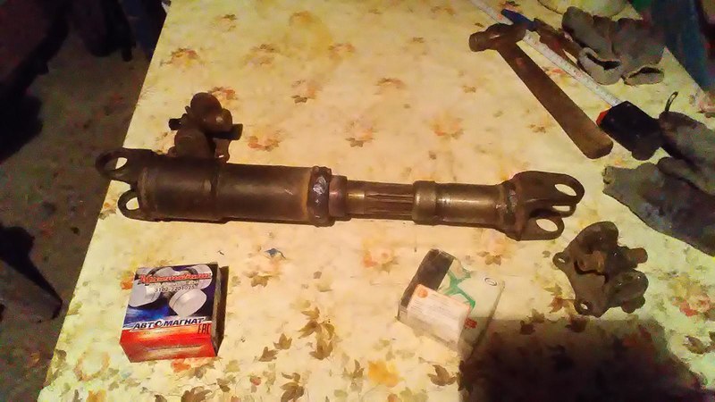

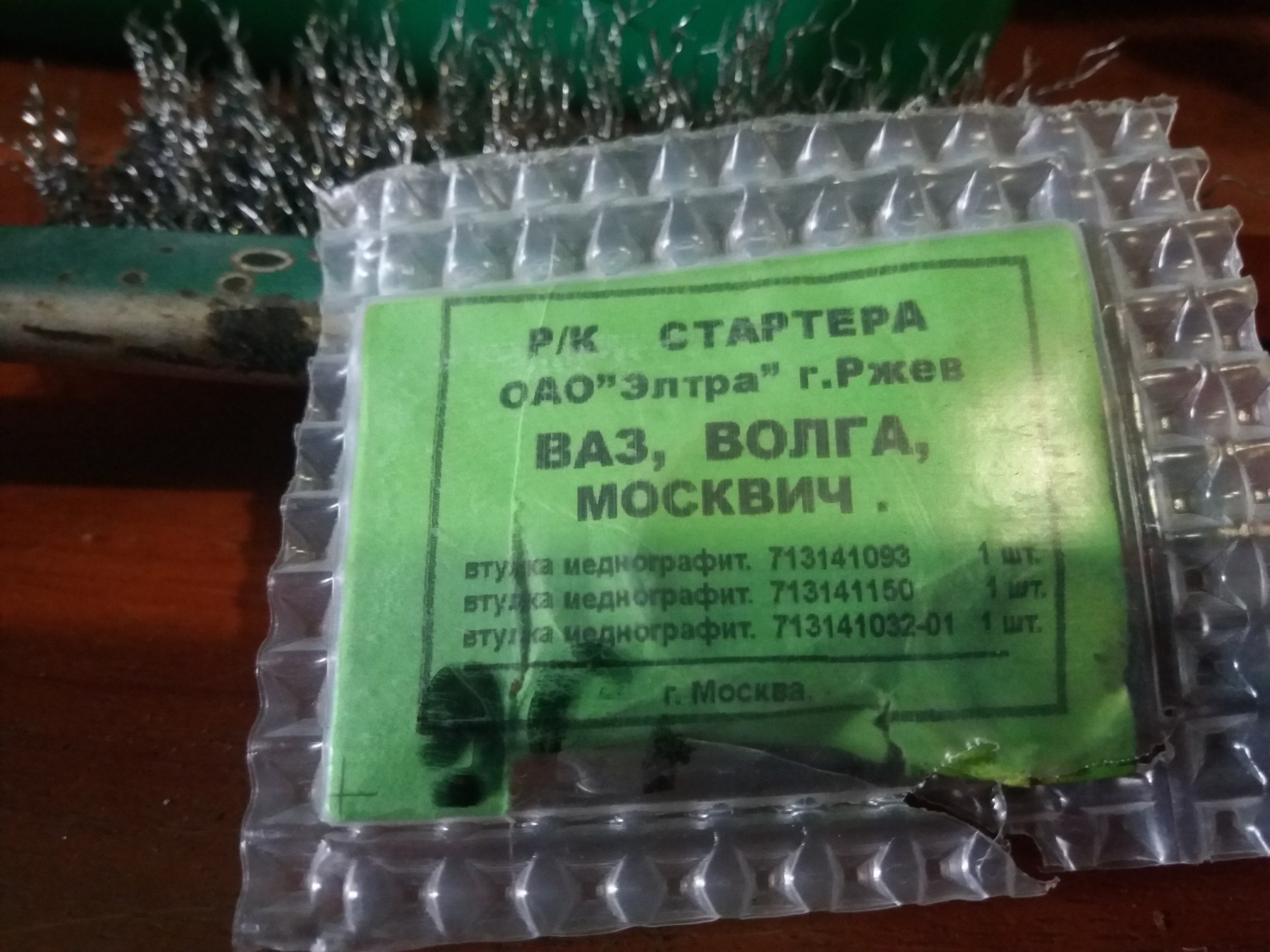

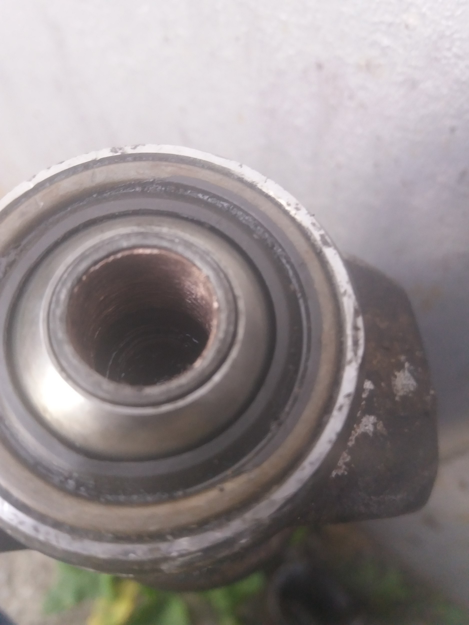

Всем здоровья! Хочу поделиться своим опытом решения проблемы с шарниром если он жив. Прочитав немало, решил для себя применить втулку ремкомплекта стартера от "нашемарок",
на палец втулка зашла идеально после небольшой работы шарошкой по внутреннему диаметру.
Внешняя часть игольчатого подшипника представляет металлическую обойму с прикрепленным внутри сальником. Сальник я удалил а голую обойму насадил на втулку, входит идеально,20180913_145504.thumb.jpg.6e08c4434785ed0fe422a8a48ffb9f96.jpg
задняя часть подшипника представляет собой тарелочку с отверстием в центре, через него как раз проникает смазка от тавотницы, в тарелочку упирается пружина пальца. В моем варианте без шара. Дальше убрав фаску с нижней части обоймы впрессовал втулку в полусферу. Ну и потом собрал все.
В общем на 4вд проехал после этого 30-40 км. вибрации или биения не почувствовал. Конечно, в идеале надо бы втулку из более крепкого материала, но у меня автомат и надеюсь ресурса  ремонтной втулки мне хватит надолго.
Изменено пользователем serg975

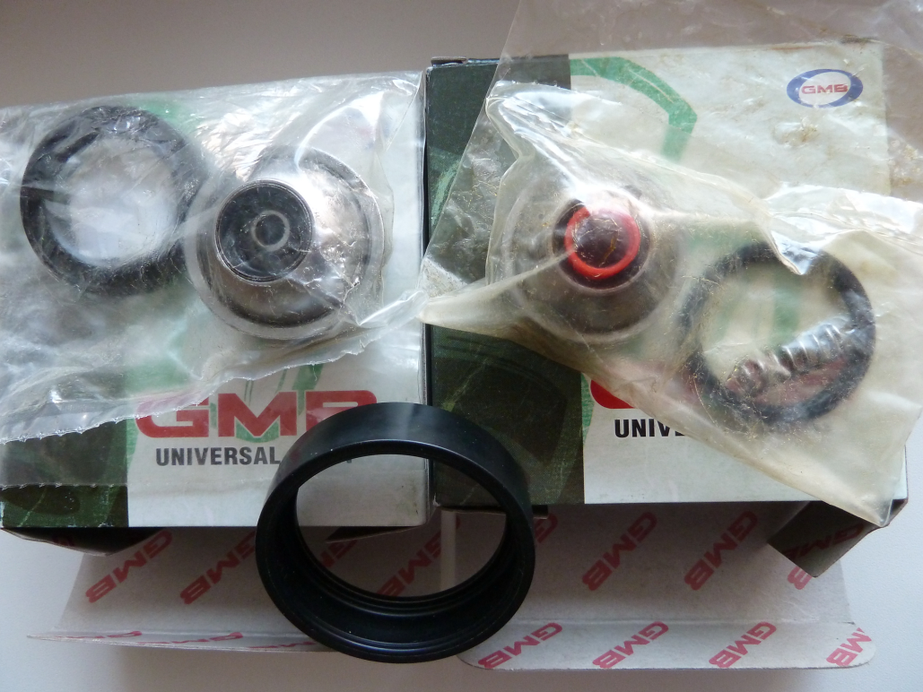

А существует ли проблема с шарниром ? Стандартные рем. к-ты производятся и продаются более 2 -х десятков лет как min. Можно, конечно и втулки(подшипники от бензопил, свёрла вместо иголок и проч.) - дело хозяйское, да стОит ли ? А в данном конкретном случае, надо бы и резиновый пыльник, что вокруг пальца расположен, заменить - старый на фото уже уставший.
Данный комплект - от 3к стоит уже, и чаще всего - очень долго едет... Тот же экзист - 27 дней и 3164. Вложить еще денег и будет кардан без шарнира. Все по возможностям опять же.  Переборка кардана с шарниром кстати, тоже значительно дороже по работе. НО - если по условиям он действительно необходим, то ампутация противопоказана конечно. тут это уже разжевали раз 100.

6 часов назад, Bratok_xxl сказал:
Давно и практически всегда в наличии и пыльники, и рем. к-ты непосредственно от завода-изготовителя(Рокфорд, Иллинойс, США), цена менее 3к. Замена рем. к-та ничуть не сложнее замены крестовины, при желании сможет каждый, имея min набор инструментов.
