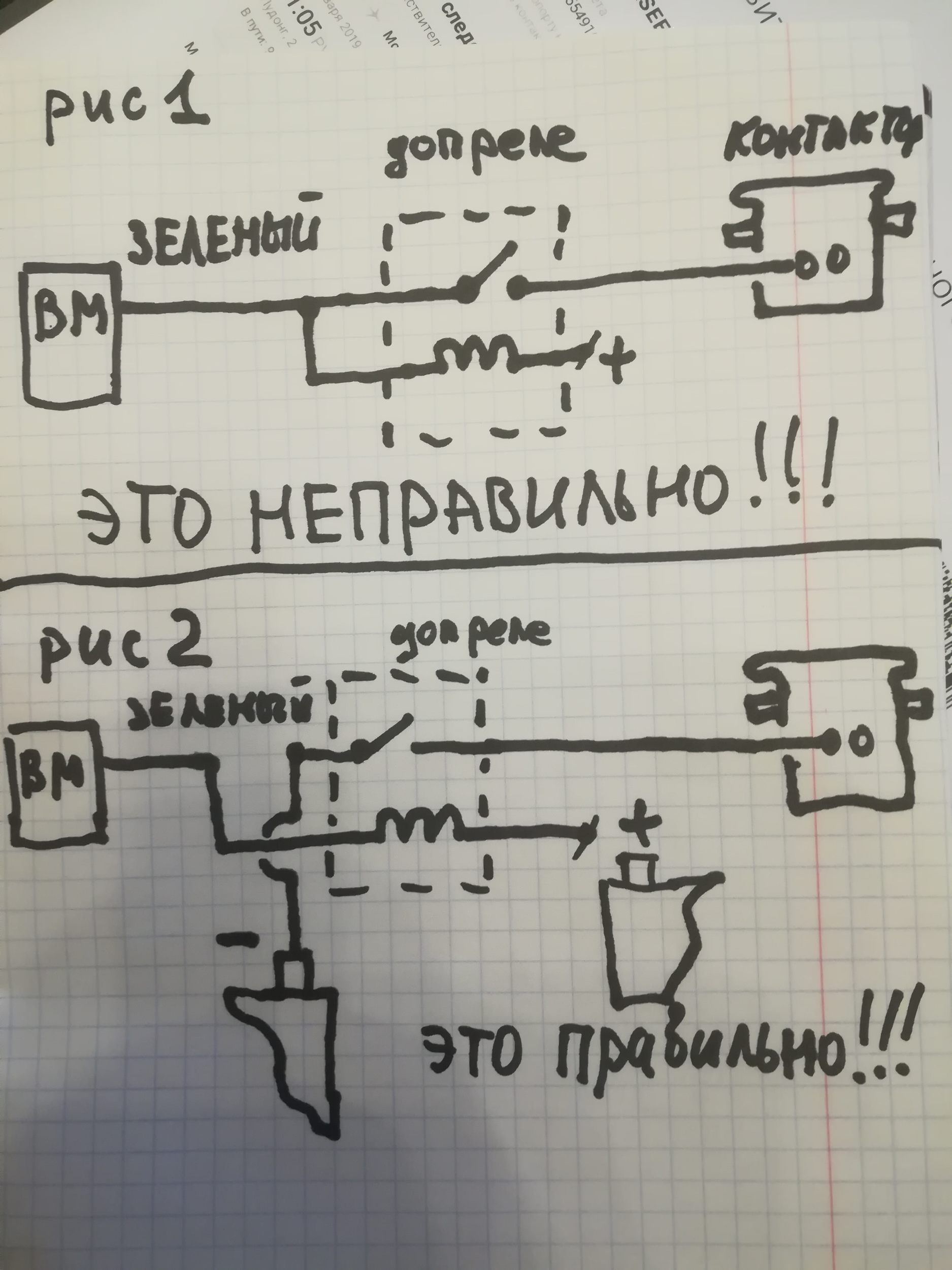

Доп реле можно установить в двух вариантах когда оно будет работать, но один вариант ( рис1) так же будет продолжать нагружать зелёную линию ( ключ), что при токе ближе к 2 А вызовет локальный нагрев его самого и платы, в последствии выход из строя самого блока. (Рис2) показывает его правильную установку. Вообщем спорить можно долго, у вас ведь большой опыт с целым одним блоком.
По (рис1) так и приходила тачка в ремонт , электрик так и развязал канал при установке , в итоге замена ключа и резистора.

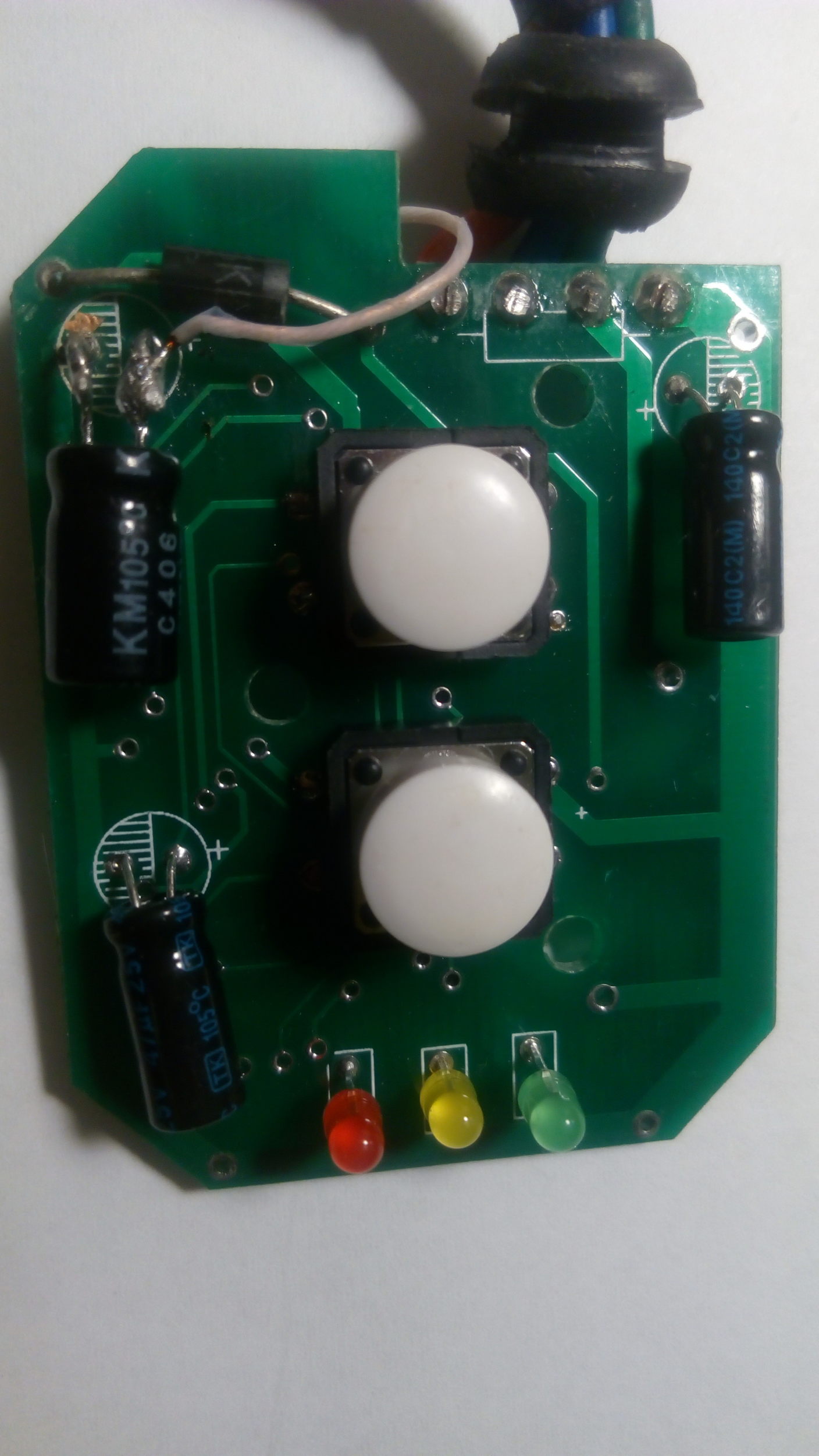

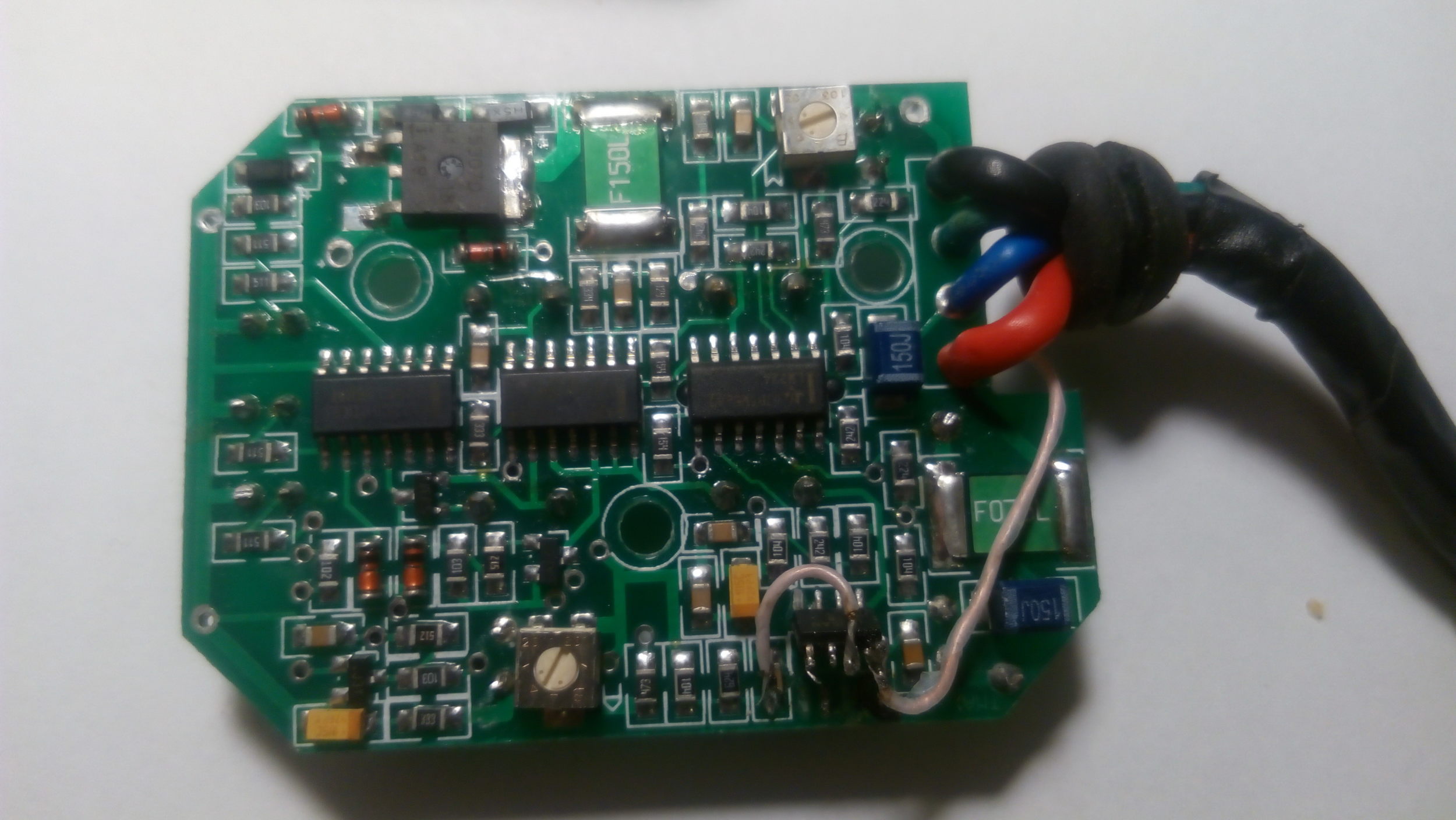

В 13.01.2019 в 16:53, artalgrig сказал:
Зря Вы так думаете, никаких признаков перегрева транзистора не было, тем более что три дополнительных электролита находятся вне платы и нагрузкой являлось не обмотка контактора, а обычное автомобильное реле. На неделе буду в гараже, если найду - выложу фото.
Моё устройство несколько попроще - без светодиодного вольтметра, но не суть - основная схемотехника, я думаю, та же. Хорошо видны результаты восстановления дорожек и отъеденных ножек микросхемы, а также заменённые транзистор и электролит. По состоянию печатной платы видно, что никакого перегрева транзистора не было.
И вообще, свой пост №12 я создал, чтобы поделиться с форумчанами своим мнением по поводу использования продукции T-MAX, однако всё переросло в целую дискуссию.
Всем удачи в покупках и продажах!
IMG_20190114_194351.thumb.jpg.088289980a46ce2bb9b6eb8c58ad2c7f.jpgIMG_20190114_194111.thumb.jpg.874e0ac19ace86774931e74fc0b5fa9a.jpgIMG_20190114_194247.thumb.jpg.8805aa3d0def67ac2c7f6e32e8492313.jpg
