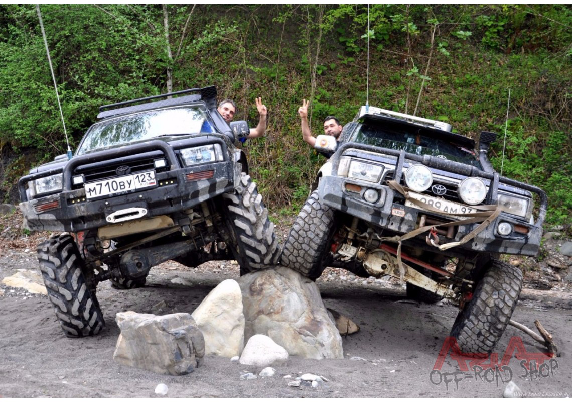

    Я с удовольствием езжу на нем в лес, на мостах и 35-х тапках

    На 35-х колесах 2,5 часа Джубга - Сочи, Пушкин был со мной и Русотуристо, они подтвердят... Ну как бы резко ускоряясь и оттормаживаясь.  Велкам в Сочи, прокатись по серпантину, поймешь о чем я толкую. Есть еще один 4раннер полностью настроенным мотором 3VZ на 33 и IFS, того вобще не поймать...
    Ну и так о комфорте и на дальняк... не крузак конечно, не патрол, но мы вполне комфортно откатали весь Кавказ на нем и высокогорную Абхазию крейсерская скорость колоны 90-100 вполне комфортная .

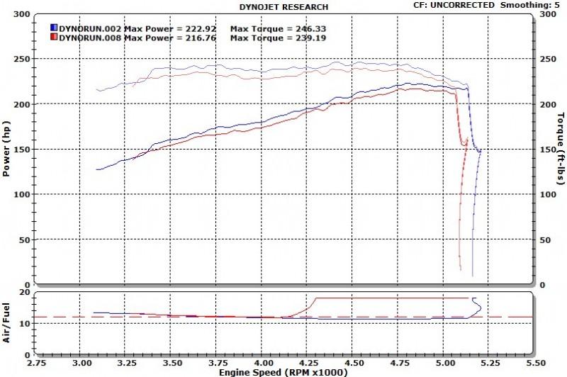

    Поскольку очереди в сервисе на праздники нет (видимо все злоупотребляют алкоголем) дошли руки до тонкой настройки моего 5vz-fe
    в итоге график
    что нестандартного в моем моторе - конфигурация впуска и возд. Фильтр, прямоточный выхлоп, вся новая проводка, новые свечи, родной мозг на моей прошивке.
    красная кривая - до настройки
    синенькая - после
    лучше не получится без нагнетателей, если дать больше топлива - мотор начнёт топить даже с 2-3 искрой и опережением
    если дать меньше топлива - мотор станет чуть экономнее, но ехать будет хуже.
    Итог - 222лс, 246нм крутящего на 4-5к оборотов
    топливо - 95премиум
    расход 10-12 по городу, 8-10 за городом
    Забыл указать
    колеса - бфг муды 32/12,5
    На заднем приводе

    Реальность такова что пока мы кочегарим наши повозки, тётка сидя в телефоне, обгоняет вас по соседней полосе. Что то мне не ясно почему так мало крутящего момента, по бумаге вроде 300 н/м должно быть?
    • Машина: 130 4Runner - swap 5VZ, 1st gen Tacoma - wasted
    39 минут назад, Alitt сказал:
    Я не знаю что там должно быть - имеем то что имеем
    да и мощность/крутящий на валу это совсем другая цифра посте прохождения через сцепление, передвижку в коробке и передатку в мосту, потом ещё размер колёс и их зацеп с барабанами динамометра вносят свои корректировки
    22 минуты назад, Stas05 сказал:
    190 лс у 5вз. по паспорту
    странно что у тебя больше получилось.
    14 минут назад, AZIAT сказал:
    Впуск без углов и гофр + нулевик, прямоточный выхлоп, замена мафа и лямбд на современные + чиповка моцка .
    я удивлён что так мало получилось - я рассчитывал что +40-50лс будет...
    Хотя на валу оно примерно так и вышло

    3 часа назад, Stas05 сказал:
    На стендах же есть пересчет мощности и момента, с учетом размера колес, температуры воздуха,  итд, итп. Странно, что работники-замерщики об этом не сообщили, и не пересчитали. Можно было прикинуть реальные результаты мощи движка.
    И с моментом, что-то не то компьютер посчитал. Как у 3VZ-E момента. Или все эти доработки подняли мощность, и понизили момент. Такое тоже бывает.
    • Откуда: Ижевск
    • Машина: 4RUNNER 3VZ-E 1990 г.в.
    Момент указан в ft/lb(см ед.изм.), а не в Нм. В переводе примерно 333 Нм.

    1 час назад, techmicha сказал:
    А точно
    мне же ещё и сказали, я чето зобыл
