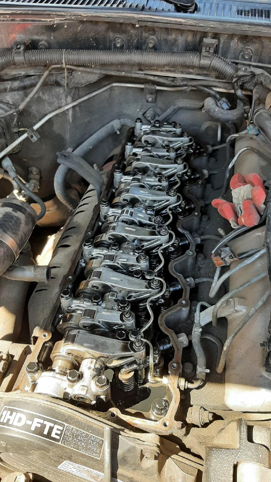

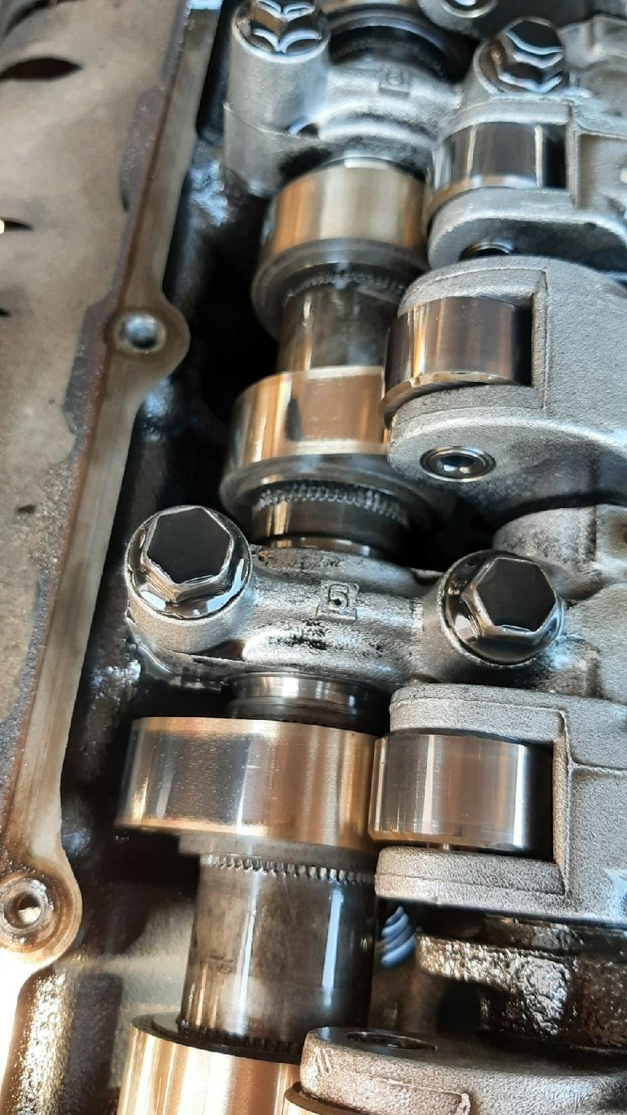

    Привет
    Mогли бы взглянуть, все оптически нормально?
    есть что-нибудь еще, чтобы сделать снимок?
    Спасибо.

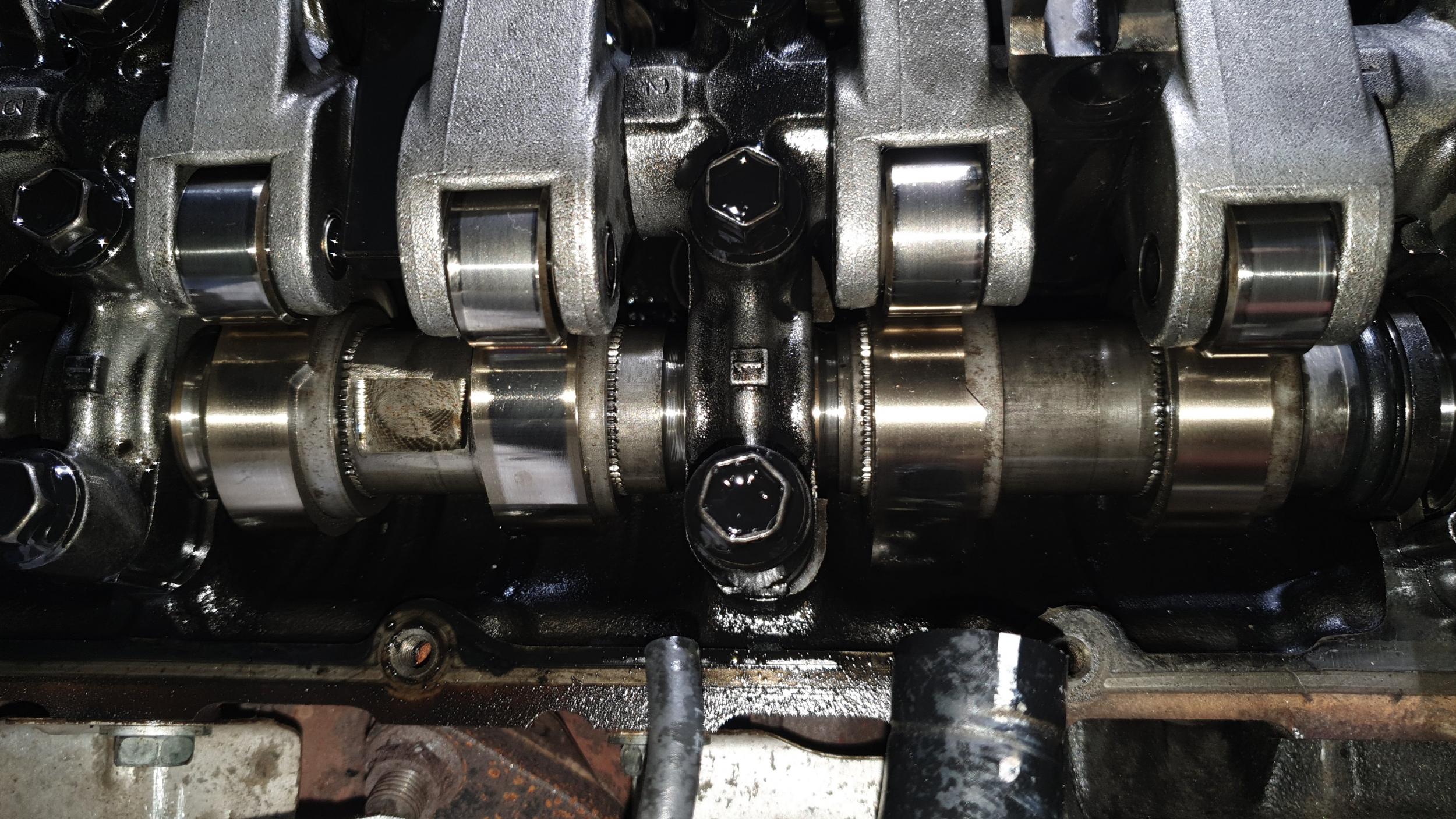

    • Откуда: Чехия
    • Машина: LC100, 1HD FTE
    он должен вернуться сам по себе?
    не возвращается

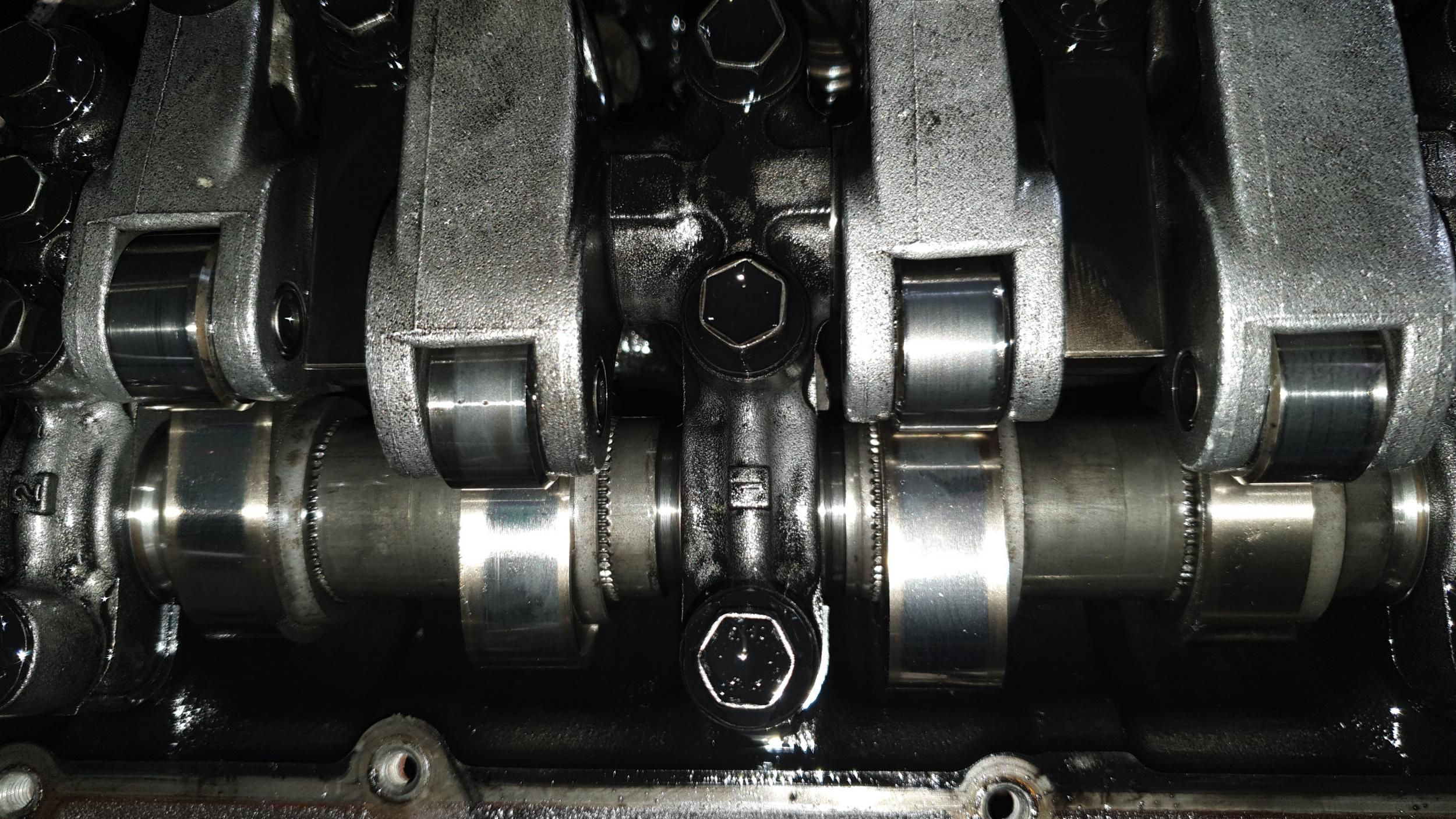

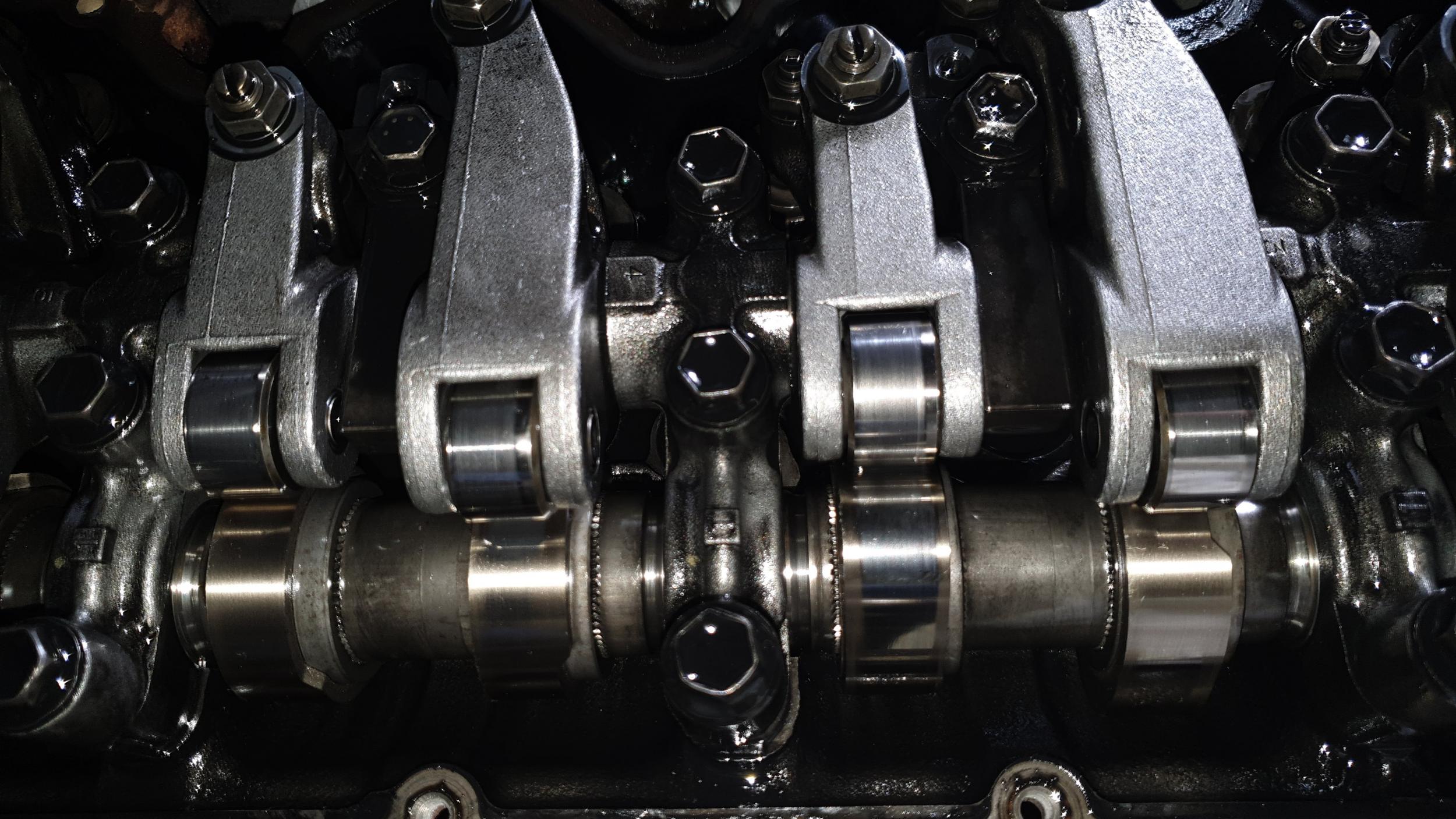

    • Машина: TLC100 1998 1HD-FTE
    Парни, привет, регулировал клапана во второй раз и начал примерно через 1-1,5 часа после того как заглушил прогретый мотор. На улице было +24 и мотор был ещё тёплый, под конец регулировки уже окончательно остыл. Так вот, сильно критично ли это, что не на холодном моторе? На холодную стал гораздо тише работать, а вот на горячую, после жогова как будто чуть постукивает, хотя может придираюсь. Тяга стала как будто даже получше, в жару с кондеем прёт. Но вот беспокоит, что возможно слишком большие зазоры на горячую и как будто мотор сильней трясёт если открыть капот. Когда холодную заводишь работает тихо и почти не трепыхается мотор, можно монетку ставить.
    Ах да, зацените, норм ли состояние? Пробег 360 тыс.
    Изменено пользователем Nickmann
