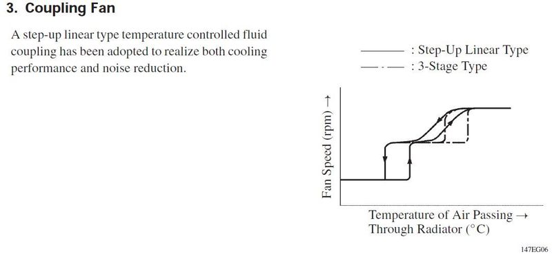

    Непроверите вы так муфту, она на горячую плавно увеличивает усилие прокрутки, в зависимости от температуры самой виски в частности её пружинки, которая очень быстро как нагревается так и остывает.
    Да ладно.... всё я прекрасно проверю и проверял не раз. Вы лучше поглядите на характеристики работы муфты от производителя (Тойоты), чтобы понять, что 80-ая вискомуфта не умеет плавно регулировать усилие - у неё фактически имеется три режима работы. А вот 100-ая муфта имеет ту же первую ступень, после которой характеристика муфты становится действительно плавной, вплоть до полной блокировки. Пунктиром обозначена муфта 80-ки, сплошными линиями - муфта 100-ки.

    29.03.2020 в 20:39, VADUS сказал:
    Ну ХЗ, неразу невстречал чтоб муфта на 100% блокировалась, ну кроме случаев засилившихся в неё саморезов.
    Обычно это как-то плавно происходит)
    15 часов назад, dendrovosek сказал:
    Полная - имеется ввиду максимально возможная. Понятно, что устройства жесткой блокировки в ней нет, но на максимальном режиме она работает точно так же, как полностью заблокированная. Проверенно лично на собственном боевом УАЗе, где мы пришли к установке блокирующего болта на муфту для её отключения перед бродами. Разобрали, удалили силикон, просверлили и поставили болт. Шум от пропеллера с установленным болтом точно такой же, как и шум на разогретом моторе при исправной муфте, равно как и температура ОЖ (по точным термометрам в двух точках). Следовательно и блокировка муфты одинаковая. Саморезы - это уж слишком колхозно.
    P.S. Графики и текст  приведенные выше - скан из официального мануала Тойоты.

    02.04.2020 в 12:22, VADUS сказал:
    Ну, на катлетосах боевых обычно электрокарлсоны втыкают, и выводят кнопку их отключения совмещённую с подачей малого давления в трансмирсию, чтоб воды в агрегатку ненабрать. Странное решение с болтом, это нужно его постоянно снимать и ставить, как-то не очень удобно.
    Степень реальной блокировки муфты можно понять только сравнив обороты шкива и корпуса муфты в таком рабочем режиме, для этого понадобится оптический тахометр (лучше два) который по меткам считает обороты. Ставятся метки и погнали. В тандеме с нормальным термометром, термопара которого должна быть размещена между виской и радиатором, можно будет получить реальный цифровой график работы виски, других вариантов точных замеров мы не исполним.

    Не надо болт ни снимать ни ставить. Достаточно немного открутить, а после закрутить обратно. Дополнительная контрящая гайка тоже есть. Вся процедура занимает 20 секунд. Перед глубоким затяжным бродом всё равно давали пару минут остыть агрегатам и мотору - сразу не ныряли, чревато для горячего мотора. Да и потом осмотреться, бродик протопать и.т.п. - полюбому больше время занимает. Конечно решение не супер, но зато мега надёжное и супер бюджетное. С говно-электрокарлсонами и доп-электрикой с кнопками не сравнить - даром они нам не уперлись, особенно на УАЗе. И у нас не котлета, а ТР-2 был когда-то). Думали приладить электро-размыкающую муфту от привода кондея, но руки так и не дошли. Да и опять таки, электрики не хотелось особо.
    1 час назад, dendrovosek сказал:
    Что то в какие-то реальные дебри Вас потянуло. Принципиальный график сделал производитель, который всё это тестировал и проверял. Он у нас перед глазами. Не вижу смысла в построении точного графика и в прочих изощрениях.

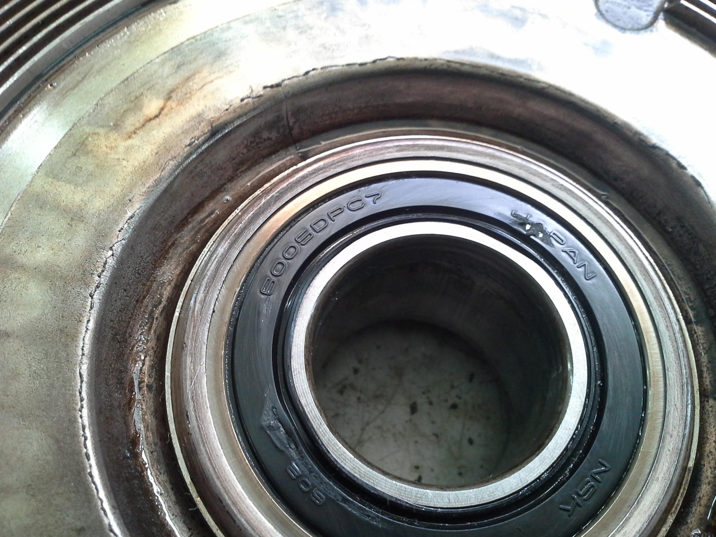

    Кто-нибудь менял подшипник в муфте или только покупать новую оригинал/Aisin?
    • Машина: TLC-105 GX 4500
    Фото уже где то кидал, если подберёшь подшипник, то поменять можно.20200228_143553.thumb.jpg.d2c3c83b403c18d602d1ac8c653fead0.jpgэто от LX 570
    1 час назад, Nemo.1011 сказал:
    то поменять можно.
    не получится .  Он фиксирован вальцовкой . При выпресовке она ломается . Новую фиксацию не сделать , а без нее вентилятор на оборотах снимет муфту с подшипника.
    44 минуты назад, AZIAT сказал:
    Имеешь в виду сердцевину или подшипник?

    45 минут назад, AZIAT сказал:
    Я недавно делал , после выпрессовки подшипника , на месте вальцовки попросили наварить кольцо 3мм ( мяса для сварки было достаточно ) . Токарь обработал и сам же закатал под нов подшипник . Какие обороты , от чего деталь и развалилось или нет не известно .
    1 час назад, Vovan-2 сказал:
    Чет мне кажется экономически это вообще не целесообразно.
    Я в свое время покрутил , повертел в руках и купил бу от 200ки и она 5 лет уже работает без проблем.
    7 часов назад, AZIAT сказал:
    Андрей, всё верно, сам такой хернёй заниматься не стану, но технически завальцуется без вопросов,  тело позволяет, на фотках я стачивал на скорую руку.
